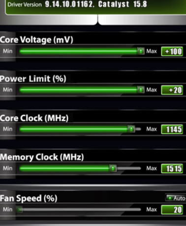

also bei meiner His lässt sich der Vram nicht sehr gut ocen schafft keine 1535mhz ohne Ab und an Kleine bildfehler Zu geben (GTA5 bisher nur getestet)

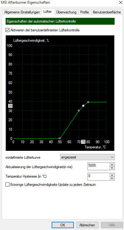

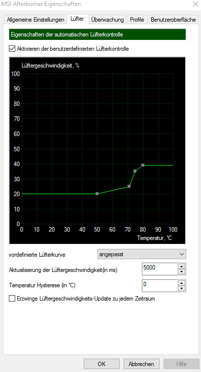

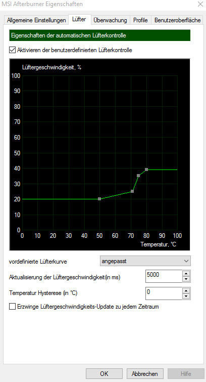

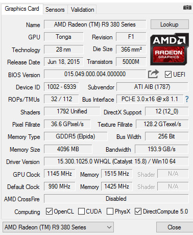

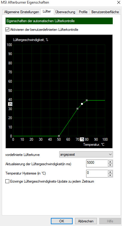

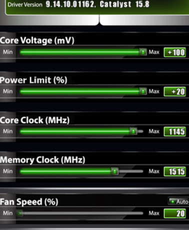

hier mal die Voreingstellte lüfterkurve und dann meine ich hänge hier nacher noch ein Gpu-z sreen an mit gta5
und in gta5 gibs keine bildfehler wie gesagt das kann in bf4 anders sein werd ich eventuell noch testen könne leider hat die His Starkes spulenfiepen wesahalb ich sie Wahrscheinlich montag zurück schicken werde

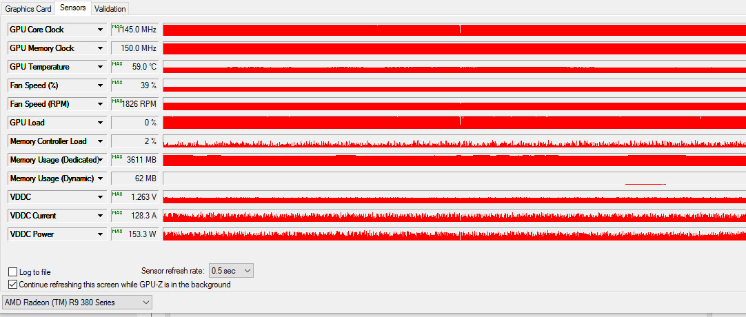

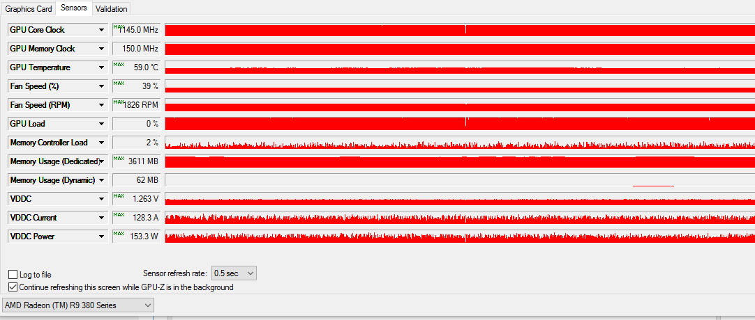

Die Karte zieht aber ordentlich Strom.
Interessant ist auch bei der Sapphire sind 1800 RPM 65% bei deiner gerade mal 39% xD
kein wunder dass meine ab 45%sehr laut wird während die sapphire bei 70% erst laut wird (glaub ich) ja die karte zieht ordentlich :D aber gta5 mit Vsr in 3200x 1800 macht 5fps unterschied (30-45fps )

Weiß aber nicht ob das gesund ist, die TDP liegt bei 190 Watt und bei dir braucht schon die GPU 150 Watt, da wird das TDP wohl um einiges überschritten.
Der GPU und der Kühlung macht das wohl wenig aus aber die Hersteller nutzen die TDP aber um die Spannungswandler ect zu dimensionieren.

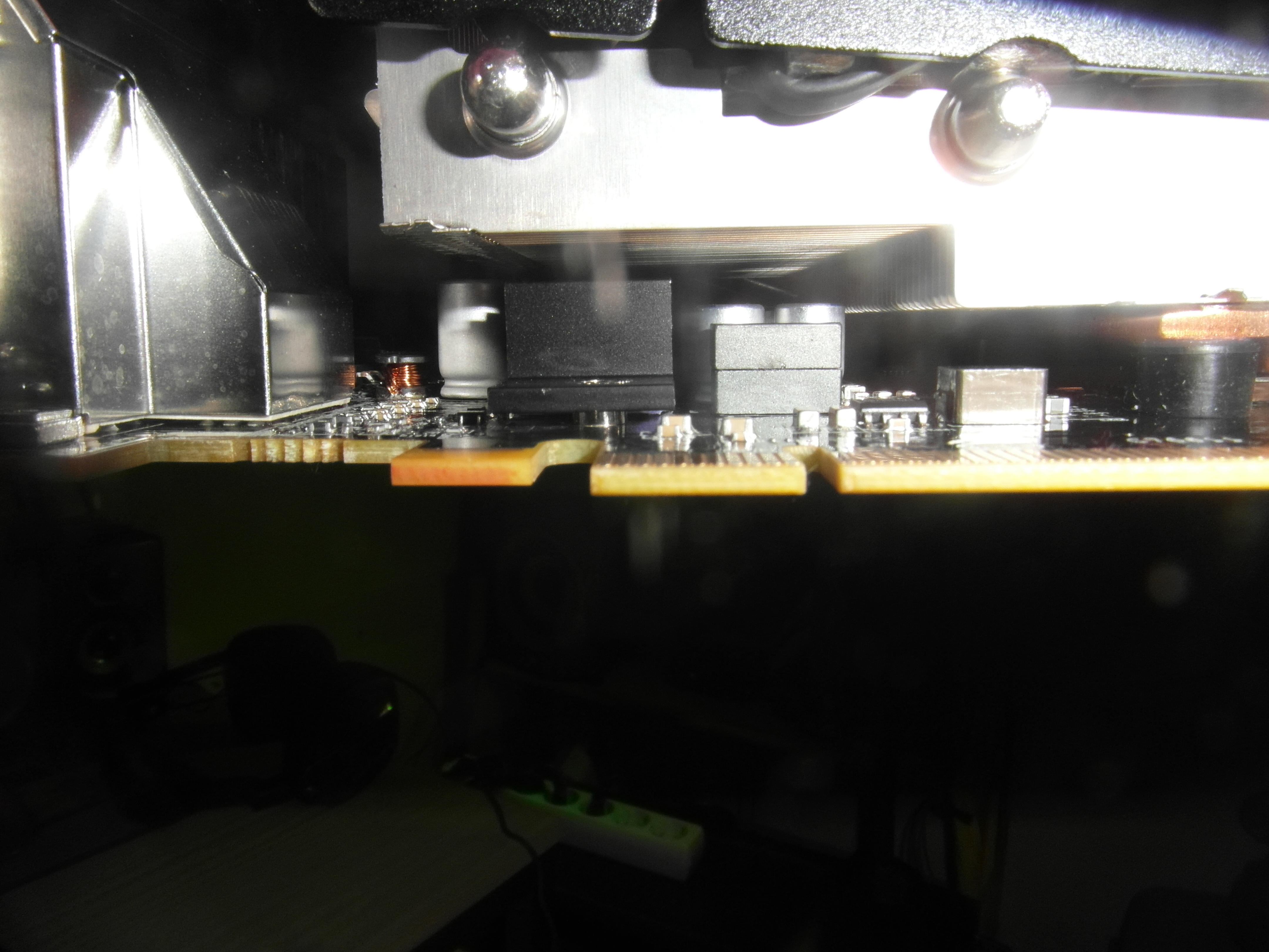

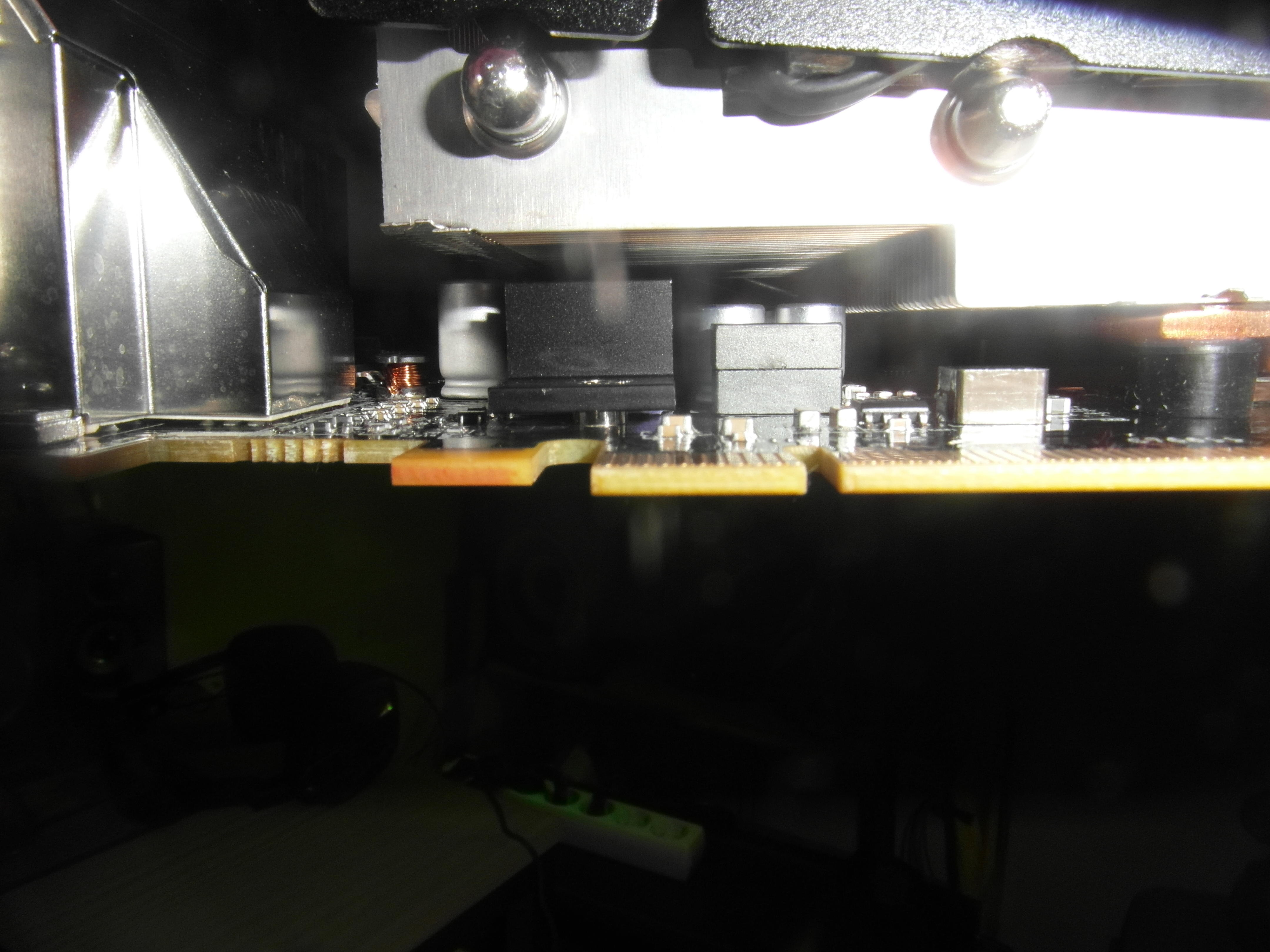

ehrlich gesagt ist das auch die 1.karte wo ich auf dem pcb sichtbar solche spulen sehe (Leider) die His Ist sonst sehr empfehlenswert bis auf diesen ausrutscher :D(sind noch mehr als nur dieser 1. )
ja sag ich doch so offen nochnie gesehen :D
