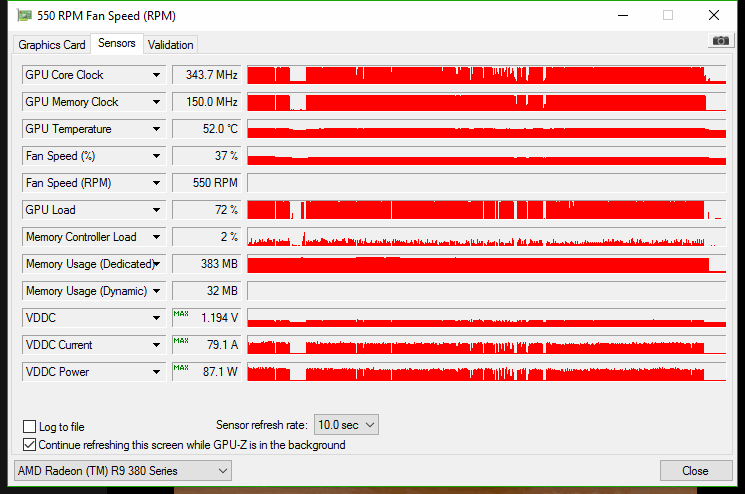

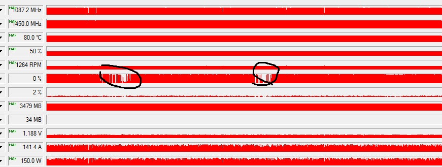

hallo hallo nach langer Zeit melde ich mich mit einem problem. Seid längerer zeit( anfang januar) machte gta5 von heute auf morgen Probleme . Es lief davor 5std problemlos ,da ich Oc betrieben habe dachte ich es liegt an der Graka aber da Bf4/next-car-game/forest mit oc und ohne Problemlos und einwandfrei liefen bin ich etwas ratlos. je länger ich gta5 spiele desto mehr Ruckelt das spiel die Graka taktet kurz runter, Bei Oc gibs nach 3std Absturz mit treiberfehler Da es nur Gta5 und besonders das Vor kurzem Kostenlose NFS betrifft Ist jetzt die frage graka oder andere Ursachen.
Im Gpu-Z Scren Deutlich zu erkennen achja die Senosren standen bei 0,5sek und es leigt standard an
achja lese gerade dein Werte Extrem und kann nur sagen Extrem GUT :D
hab mal 2std 4min OCCT durchlaufen lassen nichts auffäliges doer ist das normal
lief immer zwischen 900-950mhz der Stromverbrauch lag bei 290 watt im durchschnitt (gsammtsystem)

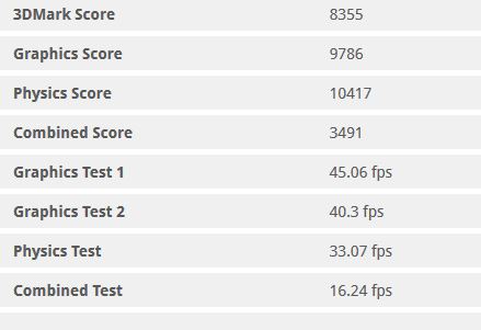

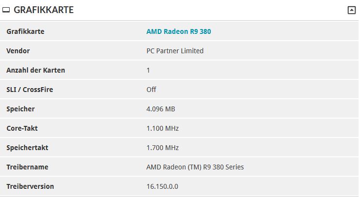

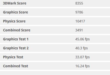

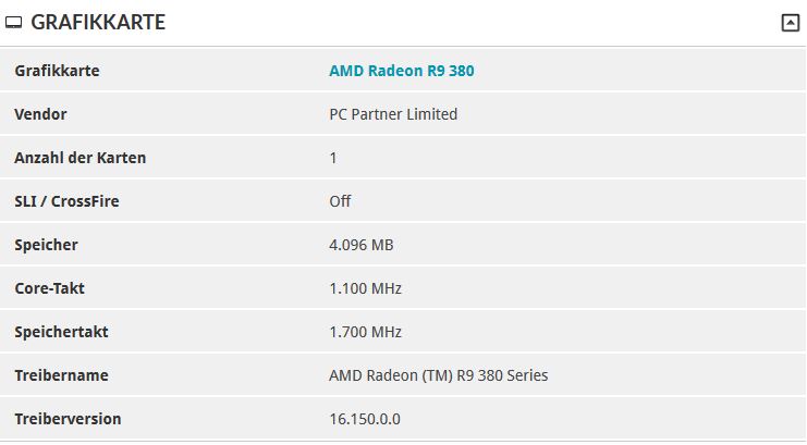

seit dem neuen Bios geht mit meiner Karte sogar beim VRAM mehr!
Hatte jetzt den Regler bei 1700MHz und im OCCT kommen 0 Fehler. Weiß halt nicht ob ich den VRAM so ohne Bedenken betrieben kann ?
Hab ja schon in vielen Spielen gemerkt "vorallem GTA5" das das MEM OC sich direkt in die FPS niederschlägt.
Hier mal die Werte im Firestrike Benchmark:
Viele Grüße
Robert
Bei OCCT taktet der RAM ja nicht mal komplett hoch, ich kann mir kaum vorstellen das du GTA wirklich mit 1700MHz Ram Takt spielen kannst.
