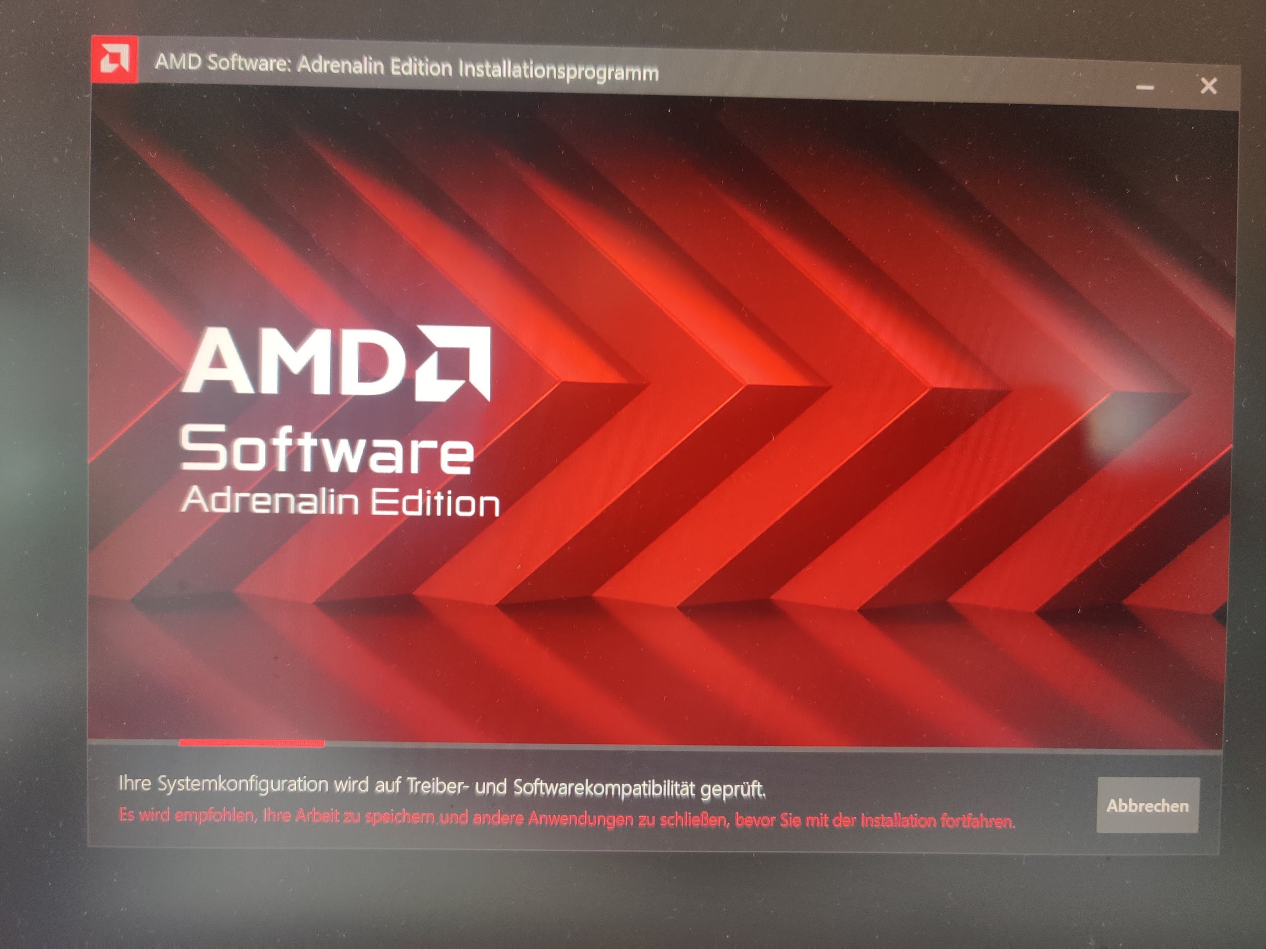

Ein Log kann ich nicht finden. der Installer kommt nur bis zu diesem Bild:
dann schließt er sich ohne Fehlermeldung einfach.
Ein log file (Report.xml) wird in dem Ordner nicht erstellt.

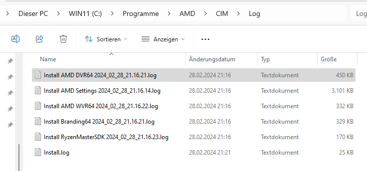

Das sollte es sein (die markierte Datei ist bei mir das Log der letzten Installation der Adrenalin SW):
Reaktionen: Wausch

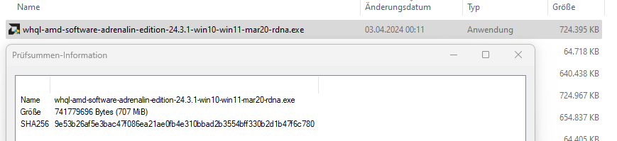

eYc schrieb:
Leider nicht die Antwort auf meine Frage, zu der ich noch explizit den kompletten Dateinamen angegeben hatte, so dass man nur noch mit ja/nein antworten müsste.
Es gibt auch Treiber für andere OSs, iGPUs etc.
-> https://www.amd.com/en/support/kb/faq/gpu-kb182
Ah jetzt check ichs. Da hatte ich ja sehr viel Pech beim Denken:
whql-amd-software-adrenalin-edition-24.3.1-win10-win11-mar20-rdna.exe ist das Dateiname.

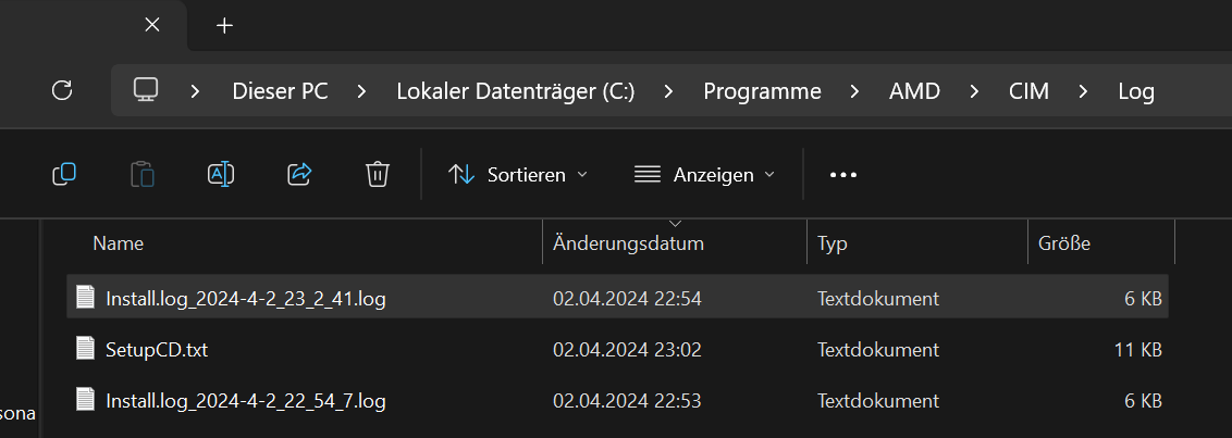

Unter Logs hab ich:
Dort hab ich folgende Logs:
Install.log_2024-4-2_23_2_41.log
SetupCD
Install.log_2024-4-2_22_54_7.log
Vielen Dank für deine Geduld

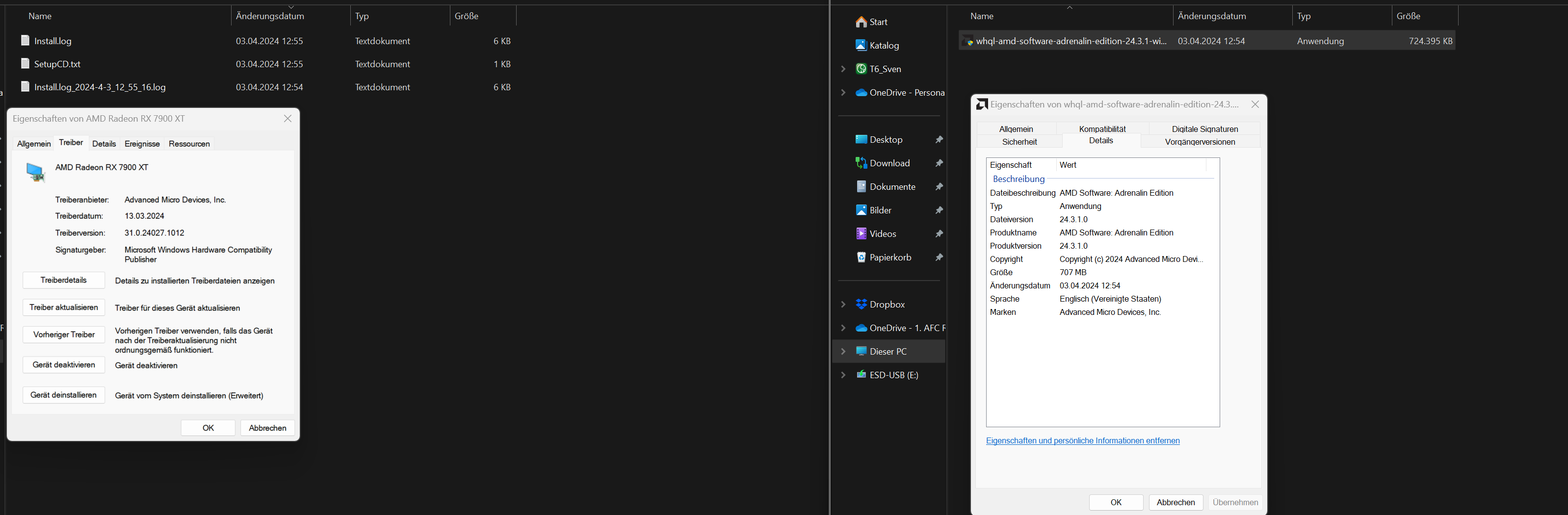

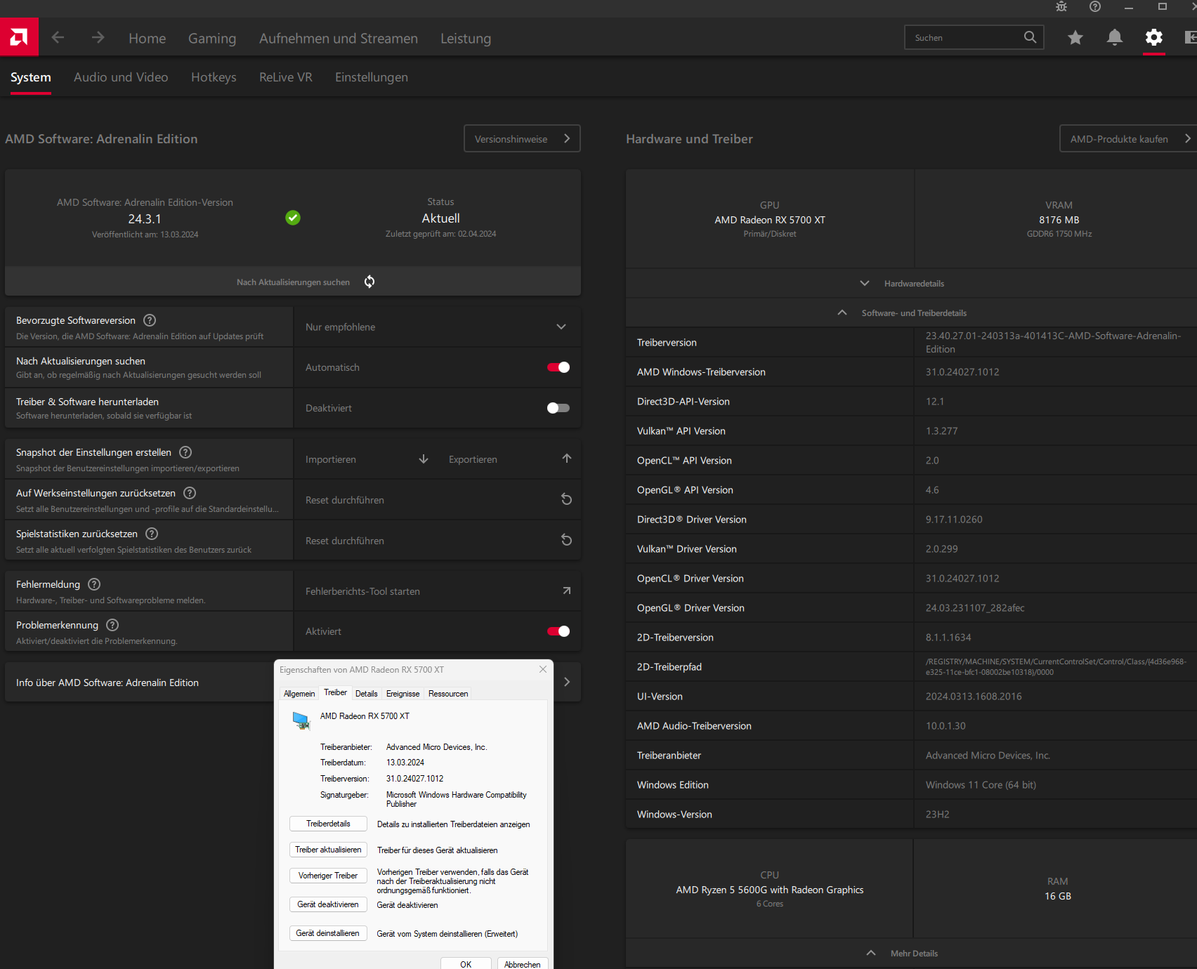

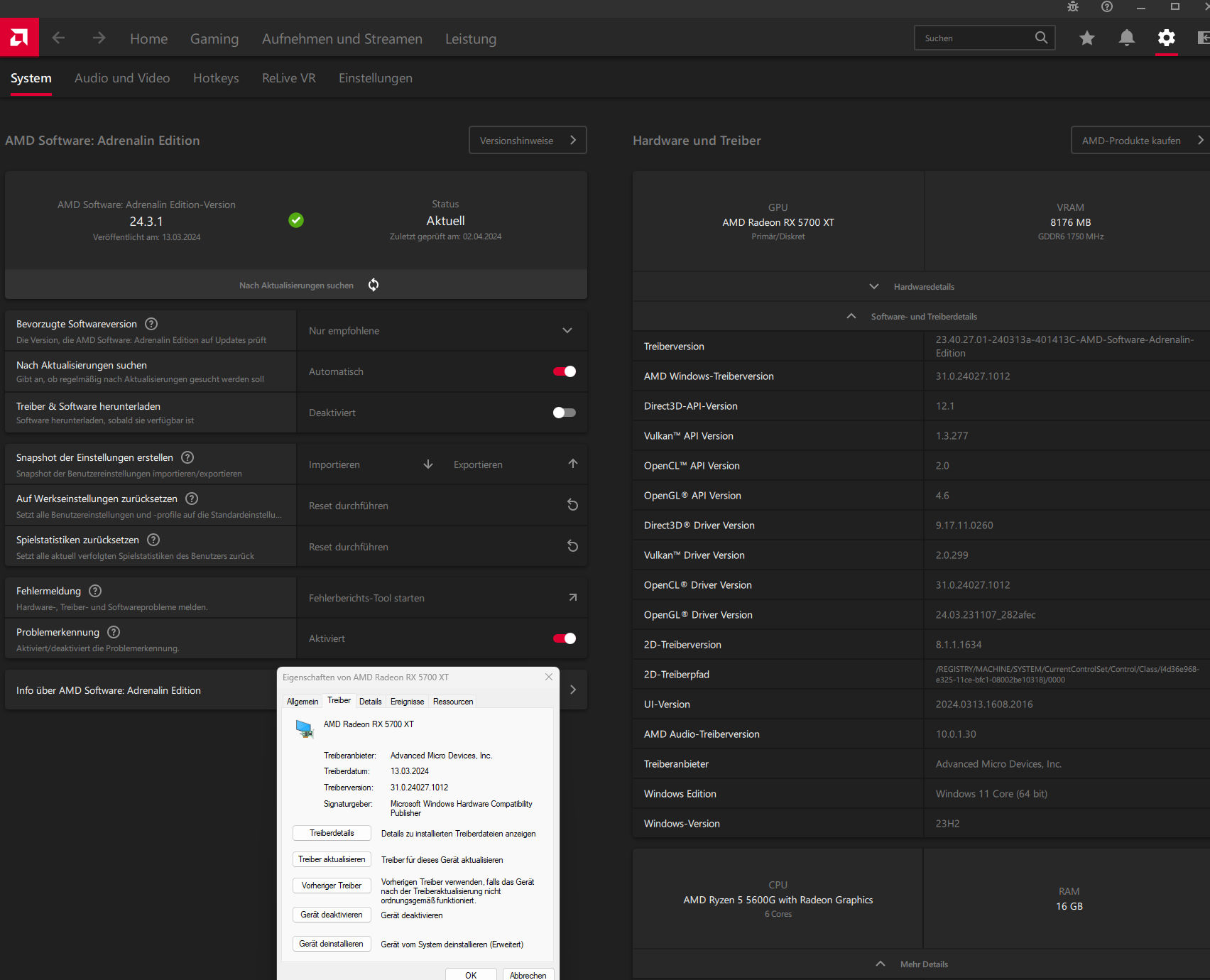

Das sieht alles ganz anders aus, als erwartet, und ich sehe auch weder Fehlermeldungen, noch irgendwelche Auffälligkeiten, auf den ersten Blick. Daher habe ich den 24.3.1 jetzt selbst mal installiert, für meine 5700XT, und da sieht es jetzt so aus, dass es 6 neue Logfiles gibt (oder aktualisierte?), und die natürlich auch deutlich größer sind. Schau da bitte mal selbst rein, und vergleiche, das Install.Log ist auch dabei.
Adrenaling_24-3-1_2024-04-03_00-15_Versionsnummern.pngAdrenaling_24-3-1_2024-04-03_00-15_Logs.pngAdrenaling_24-3-1_2024-04-03_00-15_SHA5.png
PS Logs kannst du hier auch direkt reinkopieren, wenn's nicht zu viel ist - am besten mit Spoiler oder Code-Tag, oder als TXT-Datei als Anhang hochladen. Oder alles ZIPen, und anhängen, geht auch.

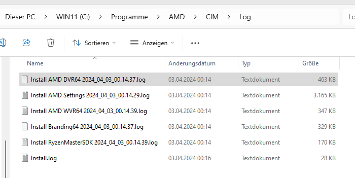

Hab mal alle alten Logs verschoben um nur die neuen anzuzeigen:
Mehr wird leider nicht erstellt. Treiber ist ja über die Windowsaktualisierung in neuster Version drauf.
