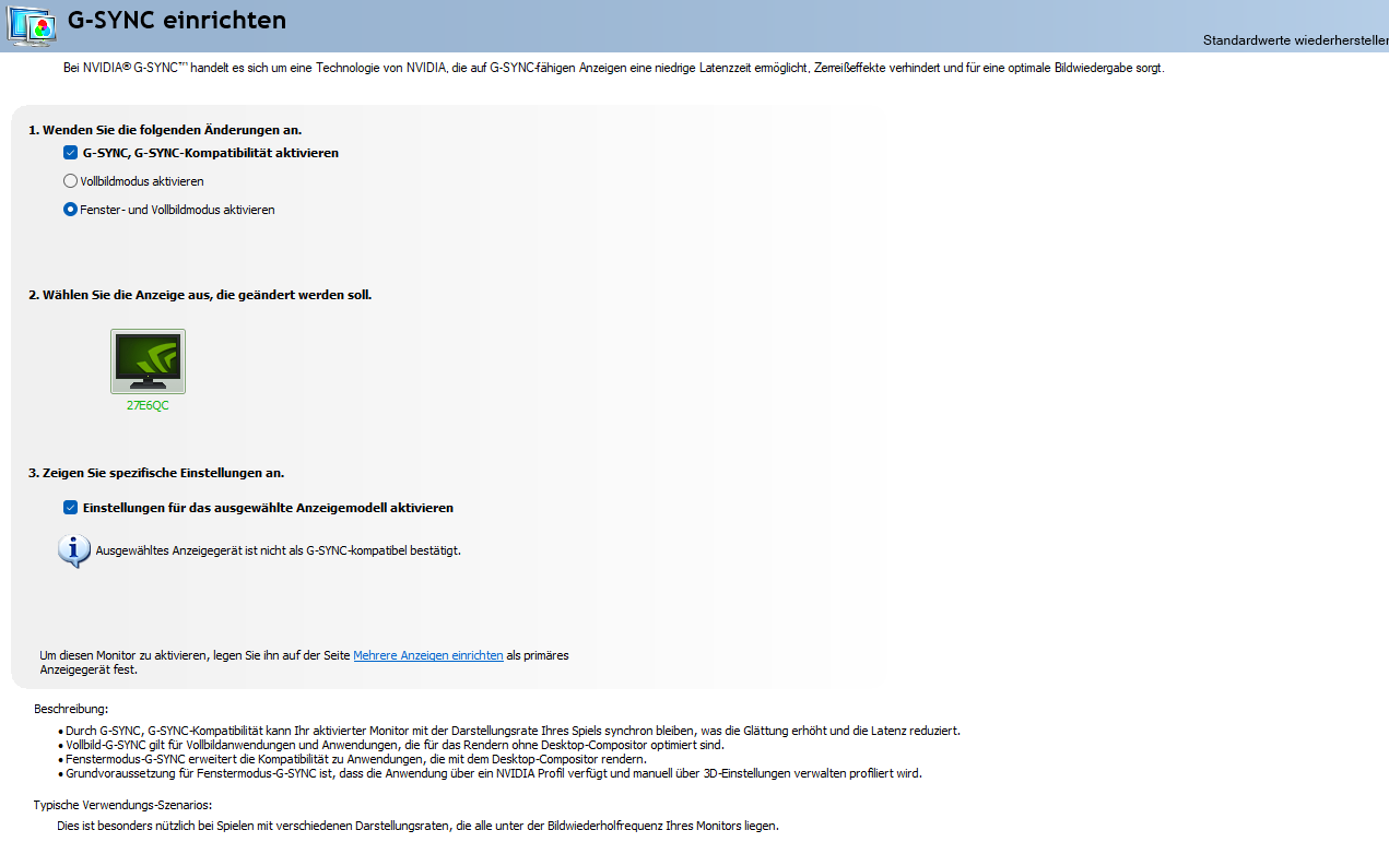

ich habe vor ein paar Wochen meinen neuen PC in Betrieb genommen und habe gestern bei meinen NVIDIA Einstellungen G-Sync aktiviert (siehe Bild 1 mit 141Hz FPS Begrenzung) und "Freesync" in meinem Monitormenü aktiviert.

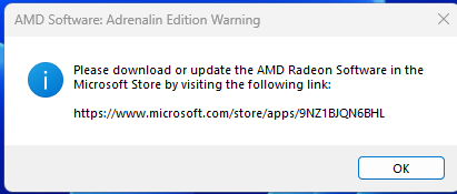

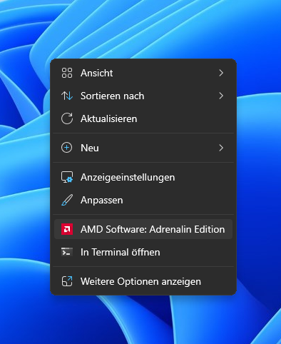

  • dass sich bei meinem PC automatisch die AMD Software installiert hat, welche auch immer im Kontextmenü auftaucht (siehe Bild 2). Wenn ich diese öffne erhalte ich jedoch eine Fehlermeldung, dass nicht die neueste Software installiert wurde (siehe Bild 3).

Der Ryzen hat eine integrierte Radeon GPU, dafür ist die Software.
Wenn es nicht ganz hinhaut, lade dir hier im Download Bereich die neueste Adrenalin Software runter und mache eine Neuinstallation.
Dein Prozessor hat eine Grafikkarte integriert. Wenn du nichts gemacht hast, war es ggf. Windows der da den Treiber installiert hat. Steht was im Update log?
Reaktionen: IDontWantAName
Wie Intel haben auch die meisten AMD Ryzen CPUs integrierte Grafikeinheiten.
Treiber werden regelmäßig von Windows geladen, falls noch keine geladen wurden, oder deutlich neuere verfügbar sind.
Du kannst den AMD Treiber ruhig deinstallieren, im BIOS kannst du die integrierte Grafikeinheit deaktivieren.
