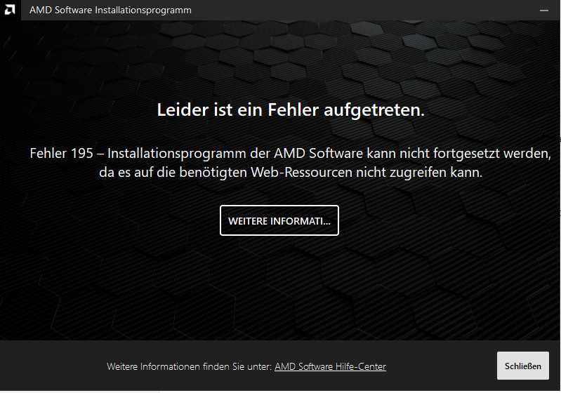

In einer Runde Marvel Rivals bekam ich einen Black screen, schaltete den PC mit dem Power Switch aus und startete neu. Ich stellte fest, dass meine FPS im Keller waren und später dass meine Grafikkarte deaktiviert war. Die AMD Treiber und die der Grafikkarte waren wohl nicht mehr kompatibel. Ich habe nichts an den Einstellungen geändert, aber die AMD Software ließ sich nicht mehr öffnen und die Grafikkarte war deaktiviert.
Ich habe mit DDU die alten Grafiktreiberreste gelöscht und jetzt versuche ich die neuen Treiber wieder zu installieren, aber da liegt das Problem:
Eine Stabile Internetverbindung müsste ich mit meinem Fritz AC 860 eigentlich haben. Eine weitere Möglichkeit ist, dass mein Windows Defender wohl den Downloadprozess unterdrückt, aber der Schutzverlauf zeigt keine Handlungen.
Das Problem hatte ich letztens schonmal, aber da hat es sich mit hartnäckig bleiben und über 2 Monate hinweg immer wieder Downloads neustarten irgendwann erledigt, als der Download schließlich mal erfolgreich war.
Wie kann ich dafür sorgen, dass die Downloads nicht mehr abbrechen und ich meine Treiber installieren kann?
Bitte um Hilfe, ich habe jetzt einen PC effektiv ohne Grafikkarte und kann damit nix mehr anfangen :(
Danke schonmal im vorraus...

Vielen Dank schonmal, der Download läuft gerade. Ich muss übrigens anmerken, dass ich sehr sehr wenig Ahnung von Technik hab. Ich hab gerade festgestellt, dass sämtliche Videospiele und Programme laufen, ohne dass ich die AMD Adrenalin Software überhaupt installiert hatte. Ist diese Software eigentlich überhaupt nötig?
Anscheinend hat es gereicht die korrupten GPU Driver mit DDU zu deinstallieren und sie von windows automatisch neuinstallieren zu lassen, um mein Problem zu beheben.
Macht diese Adrenalin Software Sinn und ist überhaupt nötig?
Der reine Treiber zur GPU reicht auch. Nur kannst du dann keine weiteren Einstellungen vornehmen, welche dir die Adrenalin-Software anbietet.
Kurzversion - yap. Wenn es jetzt wieder geht - prima. DDU ergibt eigentlich, wenn überhaupt, nur im abgesicherten Modus Sinn.
