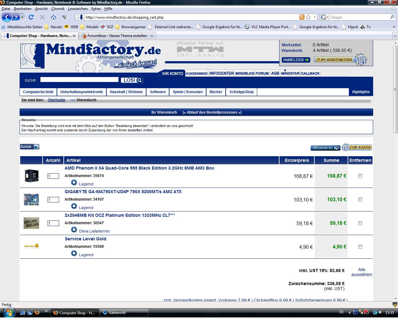

Wie viele bereits schon bei mir gelesen hatten, wollte ich meinen q6600 übertakten, da ich mir dann aber nen neues Board sowie bessere Kühlung kaufen müsste (sprich eine Wasserkühlung da ich noch einen der ersten q6600 habe), spiele ich jetzt mehr den je mit dem gedanken mir nen amd system (955 be) zu holen! Jetzt wollte ich fragen ob das so reicht die zusammenstellung (siehe anhang)
Und da ich sehr oft gelesen habe das der Standart Lüfter reicht, habe ich mir da keinen anderen ausgesucht!

Hm, wieso willste jetz nen AMD? Der Q6600 is doch auch noch ganz gut, wenn du ihn auf 3 Ghz bekommen hast.
Zur Zusammenstellung. Warum das 790X? Das is unsinnig zu teuer und auch nich besser. Nimm das 770T-UD3P. Das is deutlich günstiger und bietet alle Features, die das 790X auch hat.
das problem zum übertakten müsste ich mir nen neues Board kaufen sowie eine viel bessere Kühlung und das käme ja doch auf den gleichen preis raus oder nicht?
Ähhm... Wieso kommst du denn auf die Idee dir jetzt n komplett neues System zu kaufen, das nicht unbedingt schneller ist? Für eine Wasserkühlung zahlst du eigentlich noch weniger, und damit übertaktest du deinen Q6600 auf über 3 GHz (vielleicht um die 3,6?), da kommt der Phenom nicht mit. Du solltest bedenken, dass auch der Phenom nicht die gleiche Leistung pro Takt hat wie ein Core 2.
Halte die Investition echt für relativ sinnfrei... Vor allem kommt man auch mit einer guten Luftkühlung schon recht weit und Boards kosten ja auch nicht mehr die Welt. Den Phenom kriegst du auch nicht sonderlich hoch getaktet.
Also hast du "die gute Kühlung" und brauchst jetzt "die viel bessere Kühlung"? Erzähl doch erstmal was du für einen Kühler du hast! "Viel besser" ist ja relativ unf man braucht ja nicht immer gleich eine mit Wasser ;)
der umstieg ist schon sinnvoll besonders da der 955 mehr Leistung hat und der Aufpreis auch nicht viel höher ist. Würde allerdings das 790x nehmen, das hast du wenigstens die Möglichkeit 2 Grafikkarten zu betreiben...

also das mit der viel besseren kühlung war so gemeint das ich überhaupt ne kühlung brauche :D da ich nur einen standart Kühler habe
ich würde dir empfehlen noch einen kühler dazu zu bestellen.
der boxed kühler ist schon beim standard takt relativ laut und kühlt nicht wirklich gut
An deiner Stelle würde ich keinen Gedanken an ein neues AMD System verschwenden - der Q6600 ist doch klasse! Wenn du mit deinem Board nicht übertakten kannst - aus welchem Grund auch immer - dann hol dir eben ein solides P45 Board. Die gibts doch mittlerweile schon relativ günstig.
Dazu holste dir dann noch einen schicken Tower-Kühler wie den Scythe Mugen 2 oder - etwas teurer - den Noctua NH-U12P und schon haste n tolles System das du locker auf 3,0 GHz bringst.
Empfehlen aus eigener Erfahrung kann ich das MSI P45 Neo3-FR. Habe damit meinen E6750 auf 3,3 GHz bekommen ohne die Vcore anzuheben.
mmmh also den PhenomII955 bekommste auch locker auf 3,6GHz! UNd der boxed schafft es immerhin den auf unter 50° zu kühlen! ist aba dann nicht leise...
