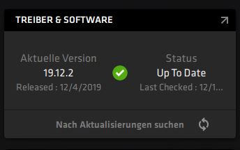

also ich habe im Adrenalin 2020 folgende Kachel, direkt auf der Startseite unter Home ganz oben rechts.
Meinst du das? Wenn du auf den Pfeil oben rechts in der Ecke klickst kommst du auf eine neue Seite. Dort hast du dann die Möglichkeit nach neuen Treibern zu suchen und versch. Einstellungen vorzunehmen.
