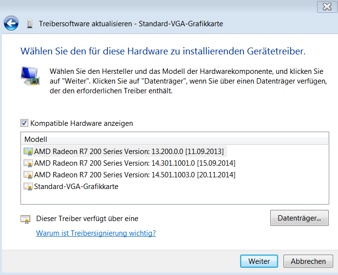

Im Geräte-Manager wird mir diese Liste von Treibern angezeigt GraKa Treiber.PNG, kann die mal alle ausprobieren.
BlauX schrieb:
DDU verwenden - Empfohlene erste Option im Abgesicherten Modus verwenden. Abschließend nach dem Neustart dann bitte den Aktuellen 15.4 Beta installieren und erneut neustarten.
Hab das mal gemacht und jetzt den allerneusten Treiber vom 31.03.2015, scheint auch geholfen zu haben. Aber nach paar Minuten zocken fängt das Bild wieder an rumzuflackern -.-
Aber insgesamt scheints bisschen besser geworden zu sein.
