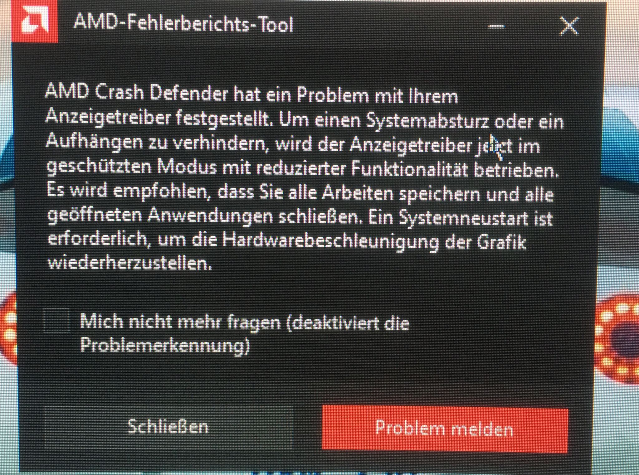

2. Der Bildschirm fängt an zu flackern -->Bild wird Schwarz -->Bild taucht wieder auf aber Das Spiel ist Abgestürzt -->AMD Treiber sagt mir dass ein Systemfehler aufgetaucht ist -->AMD Treiber nicht mehr vorhanden.
-Auch bei Situation 1. kann es vorkommen dass nach dem Neustart der AMD Treiber nicht mehr vorhanden ist und ich ihn Neuinstallieren muss.-

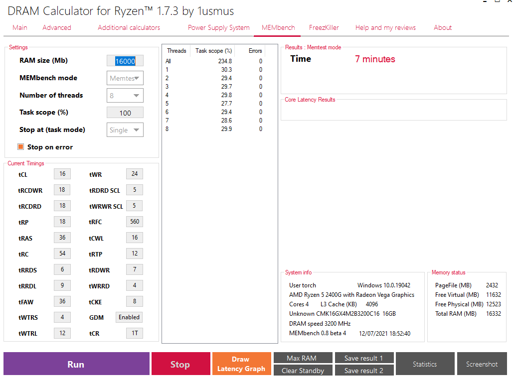

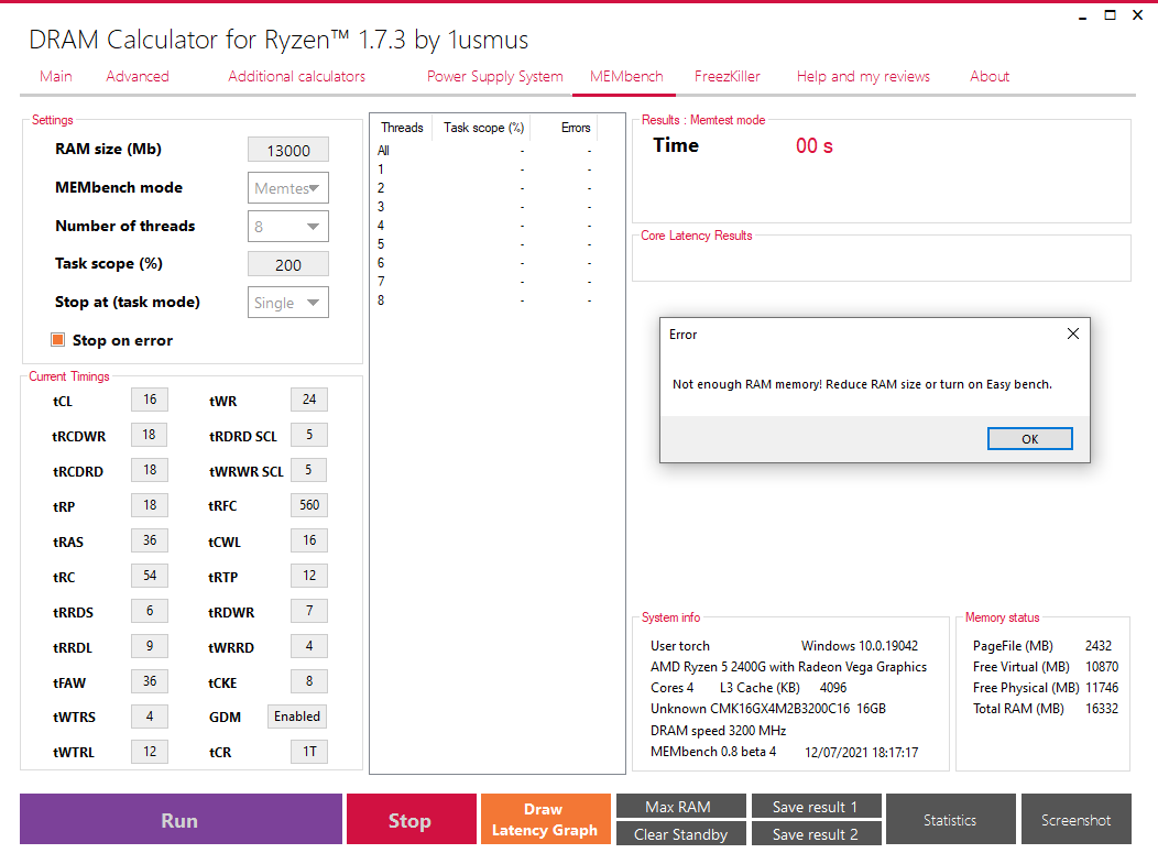

Also ich versuche jetzt schon paar mal den MemTest zu machen aber er sagt mir immer wieder Das.
Den Calculator nochmal schließen und neu öffnen.
Und dann noch weniger als 13000MB auswählen.
Rechts unten steht ja, dass du nur noch 11746MB frei hast.
Also nimm nur 9GB für den Test. Ein Problem bei HCI Memtest ist, dass der Test Fehler auswirft, wenn Windows anfängt seine Daten in die Auslagerungsdatei zu schieben....das ist aber nicht weiter schlimm, da du nicht nach defekten Speicherzellen suchst, sondern nach instabilen Rameinstellungen.
Das sind jetzt die Resultate wusste jetzt nicht ob ich es länger laufen sollte.
Ok, da war es wohl so eingestellt, dass er insgesamt 200% erreicht und nicht 200% je Thread.... Könntest du nochmal Umstellen, aber erstmal ist es ein gutes Zeichen.

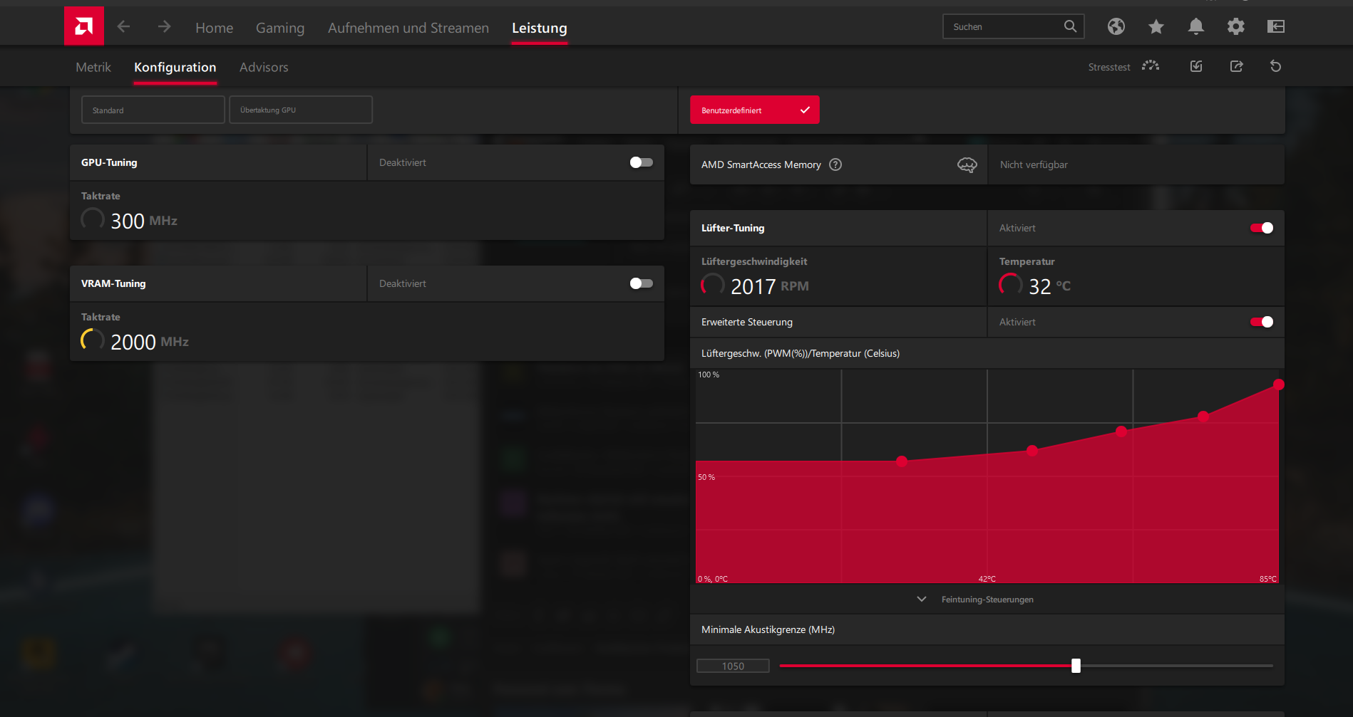

Also was Einstellungen angeht halt ich mich mal zurück, im AMD Treiber ist alles auf Standard eingestellt aber ich schicke mal ein screen vielleicht könntest du mir ja weiter helfen und sagen welche Einstellungen ich übernehmen sollte
Wie gesagt die Temperatur ist wieder so hoch aber zum Zeitpunkt vom Screenshot waren die Lüfter eher niedrig eingestellt.
Du siehst ja links oben die PStates....da ziehst du einfach alle nach unten, bis P7 deutlich niedriger ist...ich würde 1050MHz vorschlagen.
Wichtig ist, das alle anderen Pstates niedriger, oder gleich, zu ihrem rechten Nachbarn sind, sonst kann das zu komischen Problemen führen.
Unten bei der VRam Frequenz ziehst du den Regler weit nach links...vieleicht auf 600MHz, wenn das geht.
Und bei der Lüfterkurve rechts ziehst du alle Punkte auf die Höhe wie der rechte Punkt.
natürlich wird das etwas laut sein, aber du möchtest es ja erstmal nur testen.
Ich hoffe mal das dass jetzt so optimal ist, und wie du sehen kannst auf 600mhz kann ich nicht runter 1750mhz ist das maximum es seiden ich übersehe hier was.
