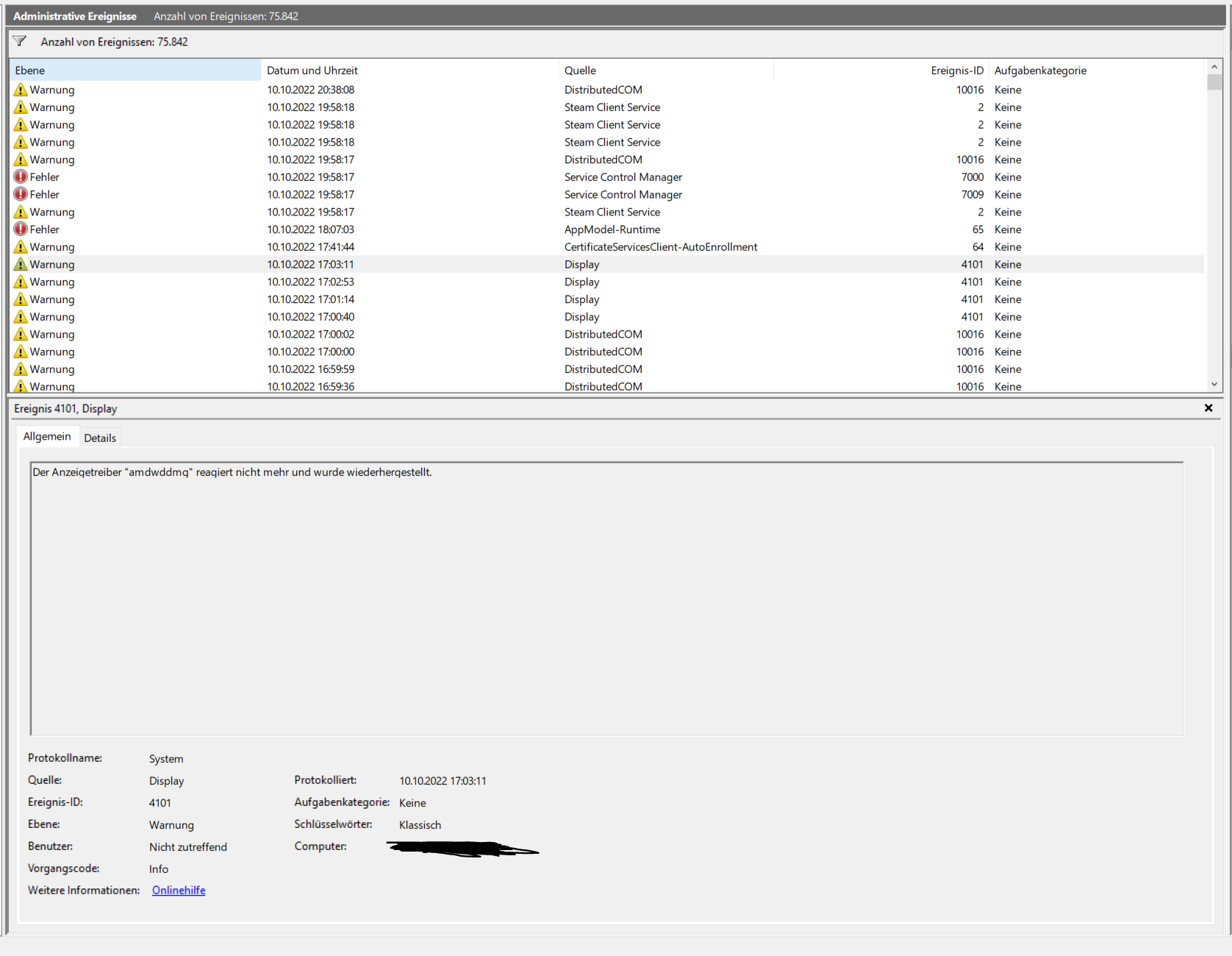

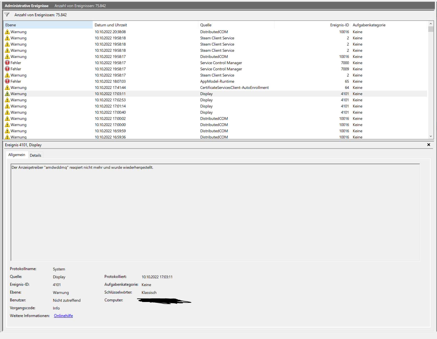

Papabär schrieb:

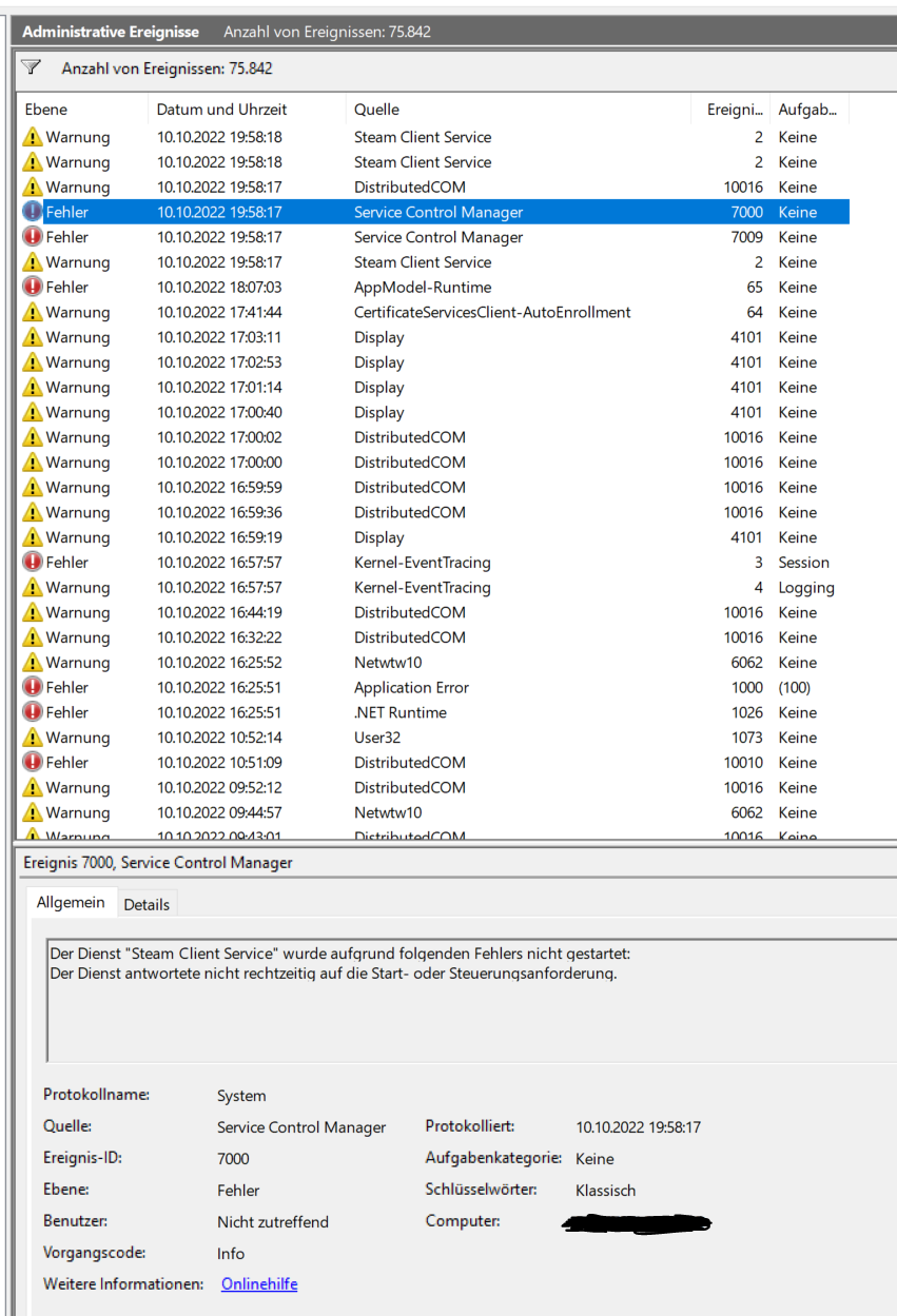

Was sagt die Ereignissanzeige ?
passt das so?

Dimensionday schrieb:
Die Rot hinterlegten Fehler Bitte mal Screenshotten )

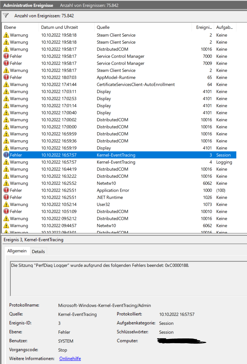

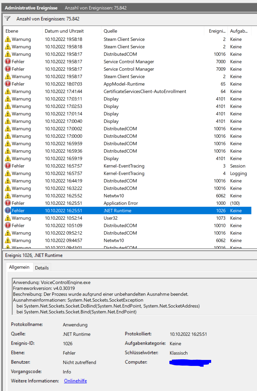

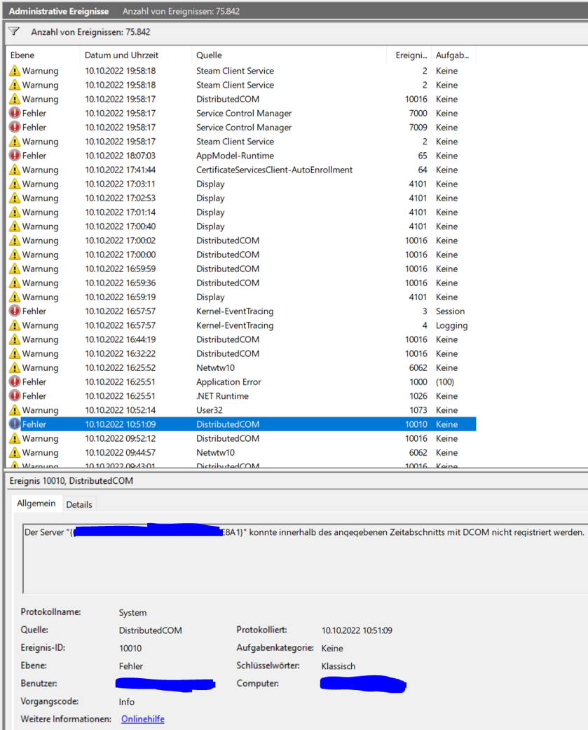

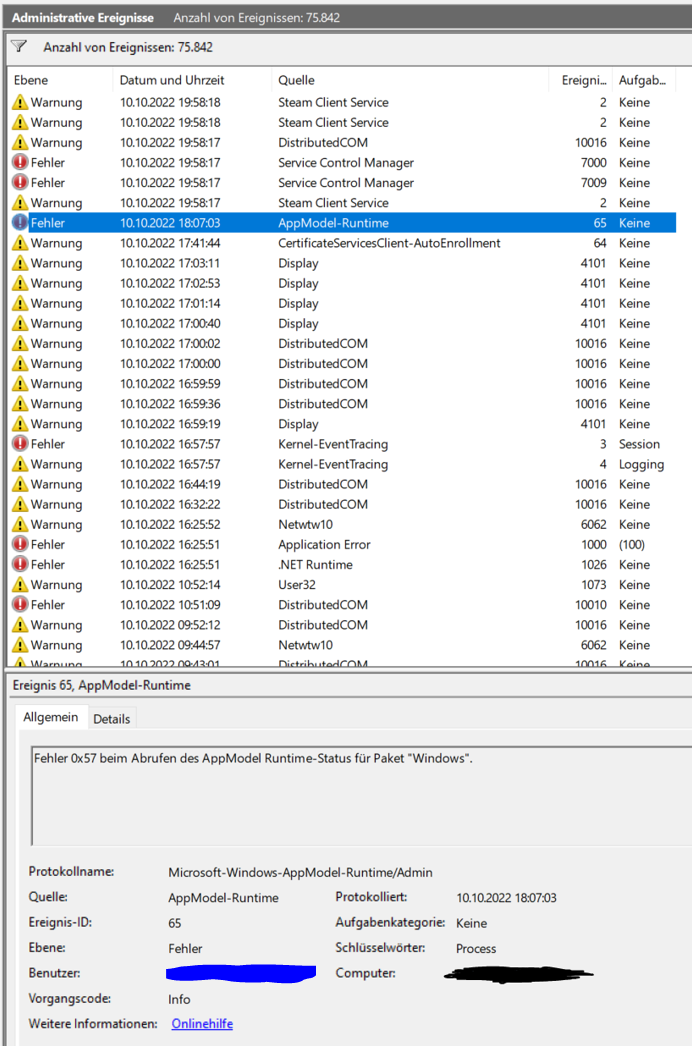

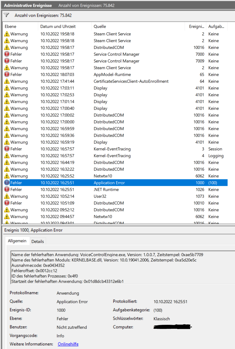

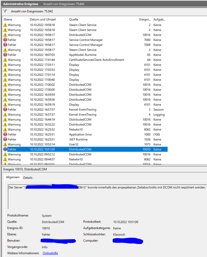

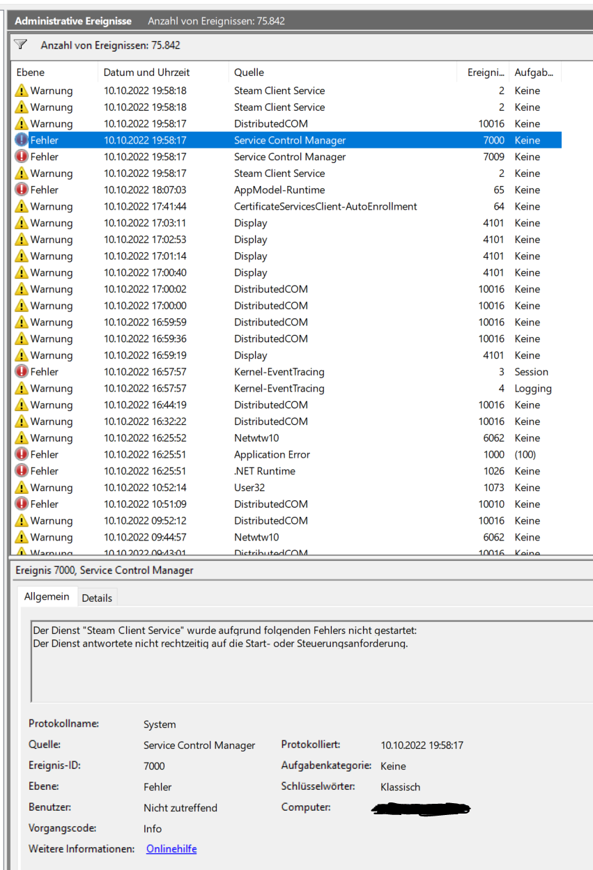

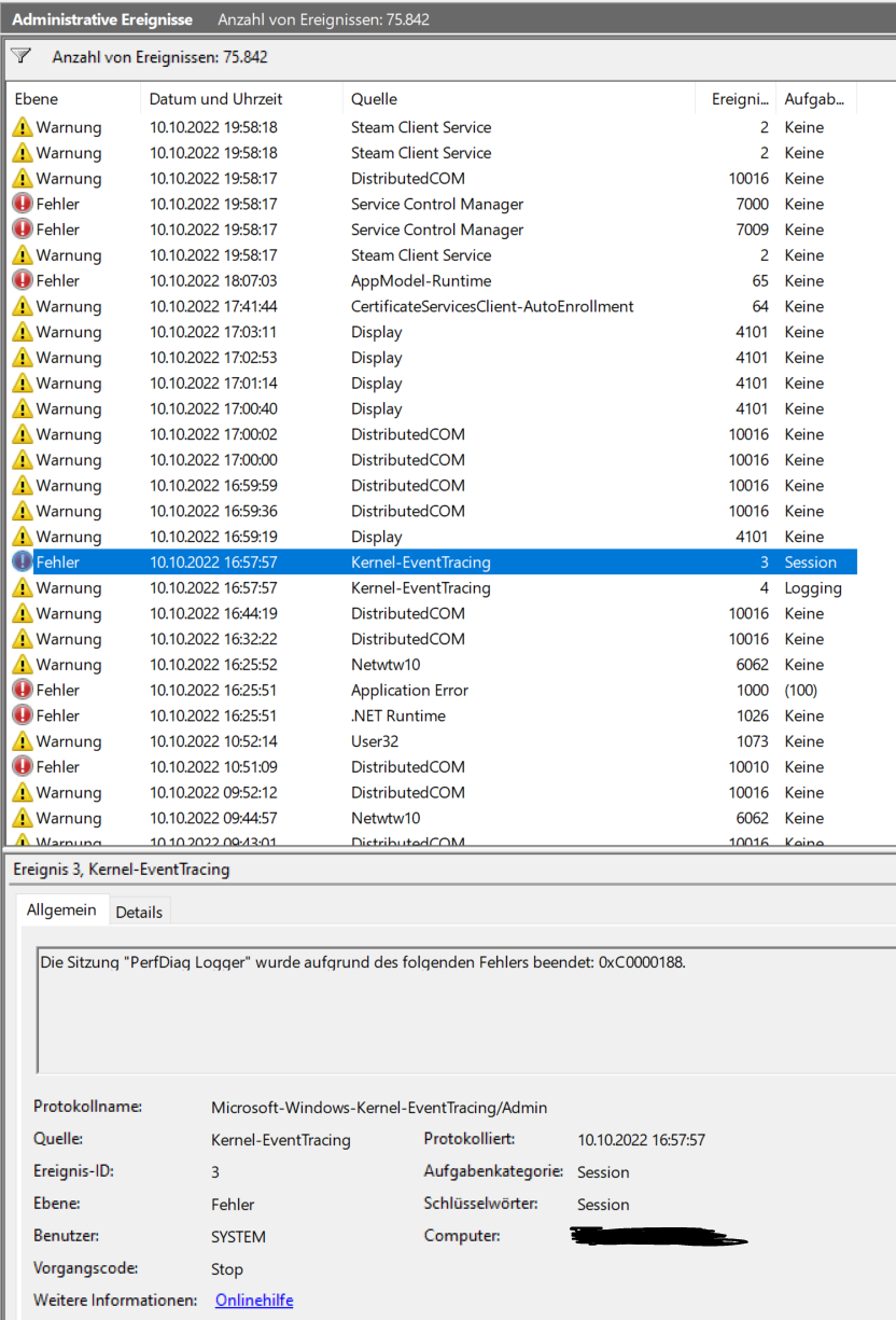

Vergiss die Fehler und Warnungen in der Ereignisanzeige die gar keine sind.
Einzig relevante was ich hier sehe sind die Warnungen "Display" (Treiber crash)

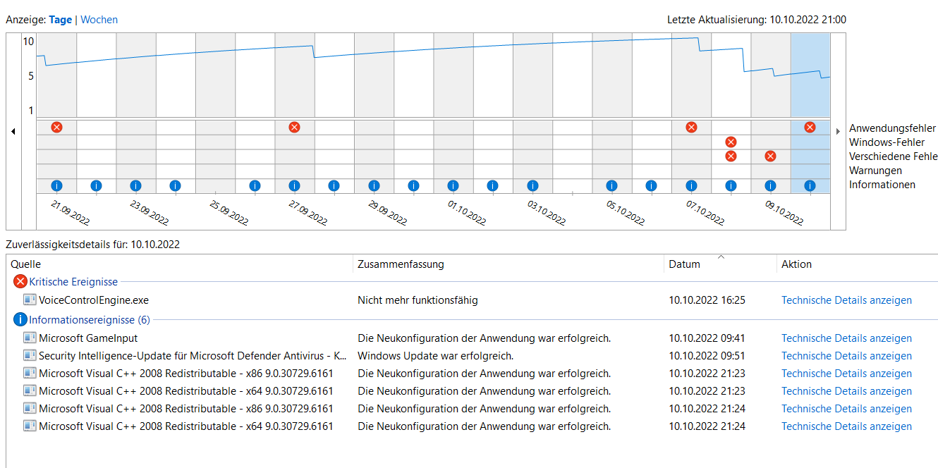

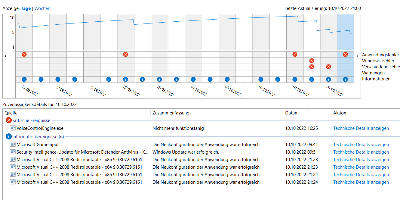

Schau lieber mal in den Zuverläßigkeitsverlauf.
Vermute dort den "Hardwarefehler - LiveKernelEvent 141".

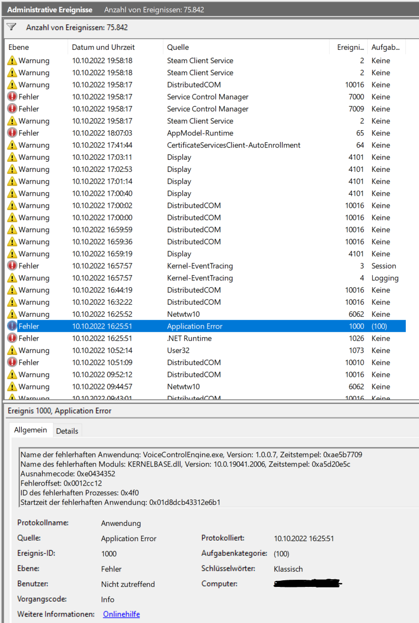

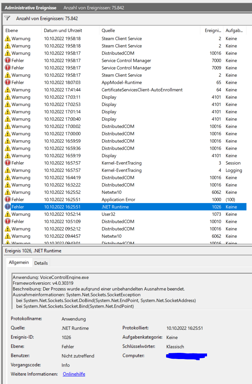

"Hardwarefehler - LiveKernelEvent 141" war es nicht
Von Rechts:
*Name der fehlerhaften Anwendung: VoiceControlEngine.exe
*Das System wurde zuvor am ‎09.‎10.‎2022 um 00:33:04 unerwartet heruntergefahren.
*Das System wurde zuvor am ‎08.‎10.‎2022 um 18:57:09 unerwartet heruntergefahren.
*Der Computer wurde nach einem schwerwiegenden Fehler neu gestartet. Der Fehlercode war: 0x0000009f
*Name der fehlerhaften Anwendung: GamingServices.exe, Version: 10.0.22621.1451, Zeitstempel: 0xa92b3fe9
*Das Programm Warcraft III.exe Version 1.33.0.19308 hat die Interaktion mit Windows beendet und wurde geschlossen.
