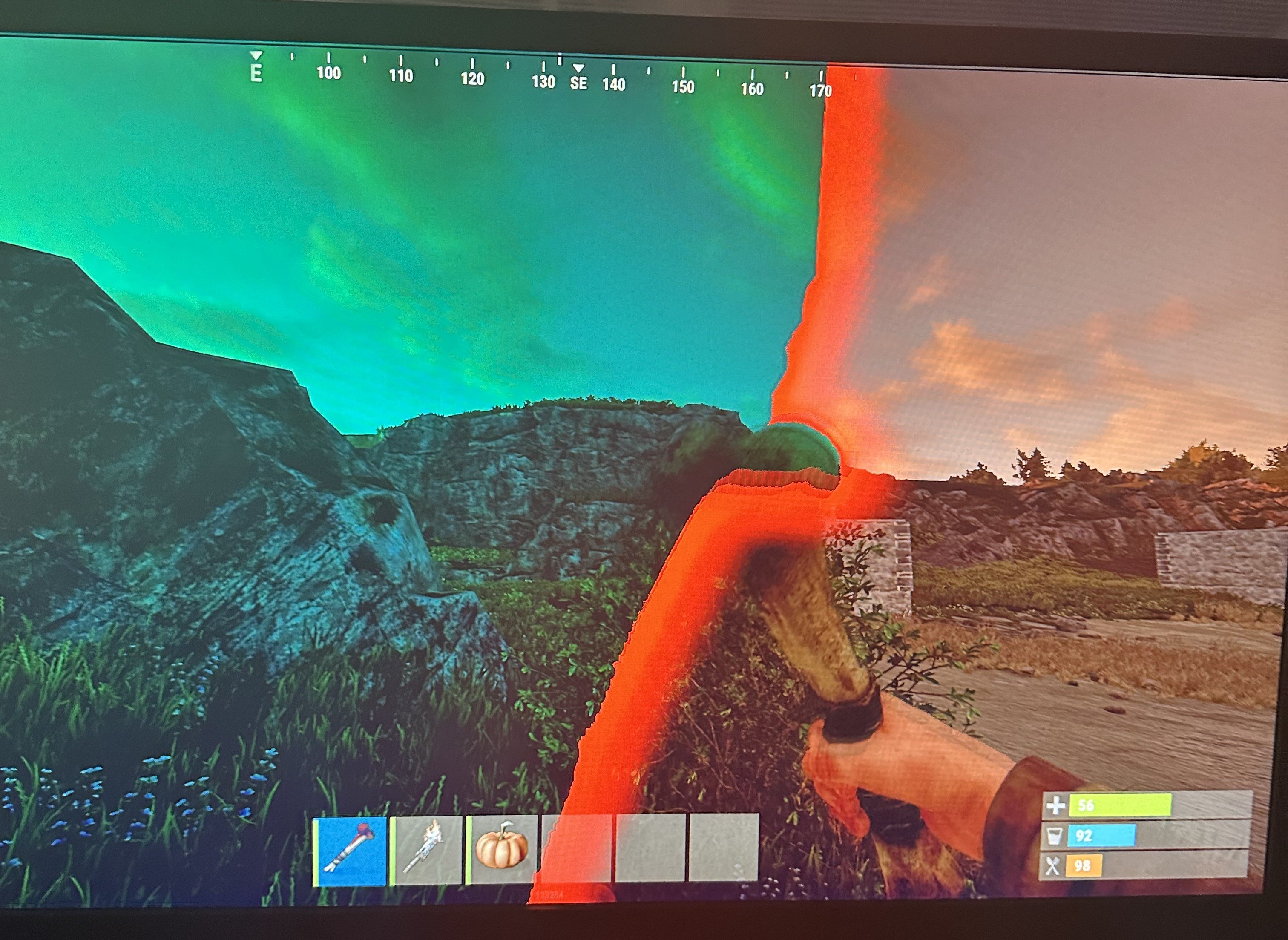

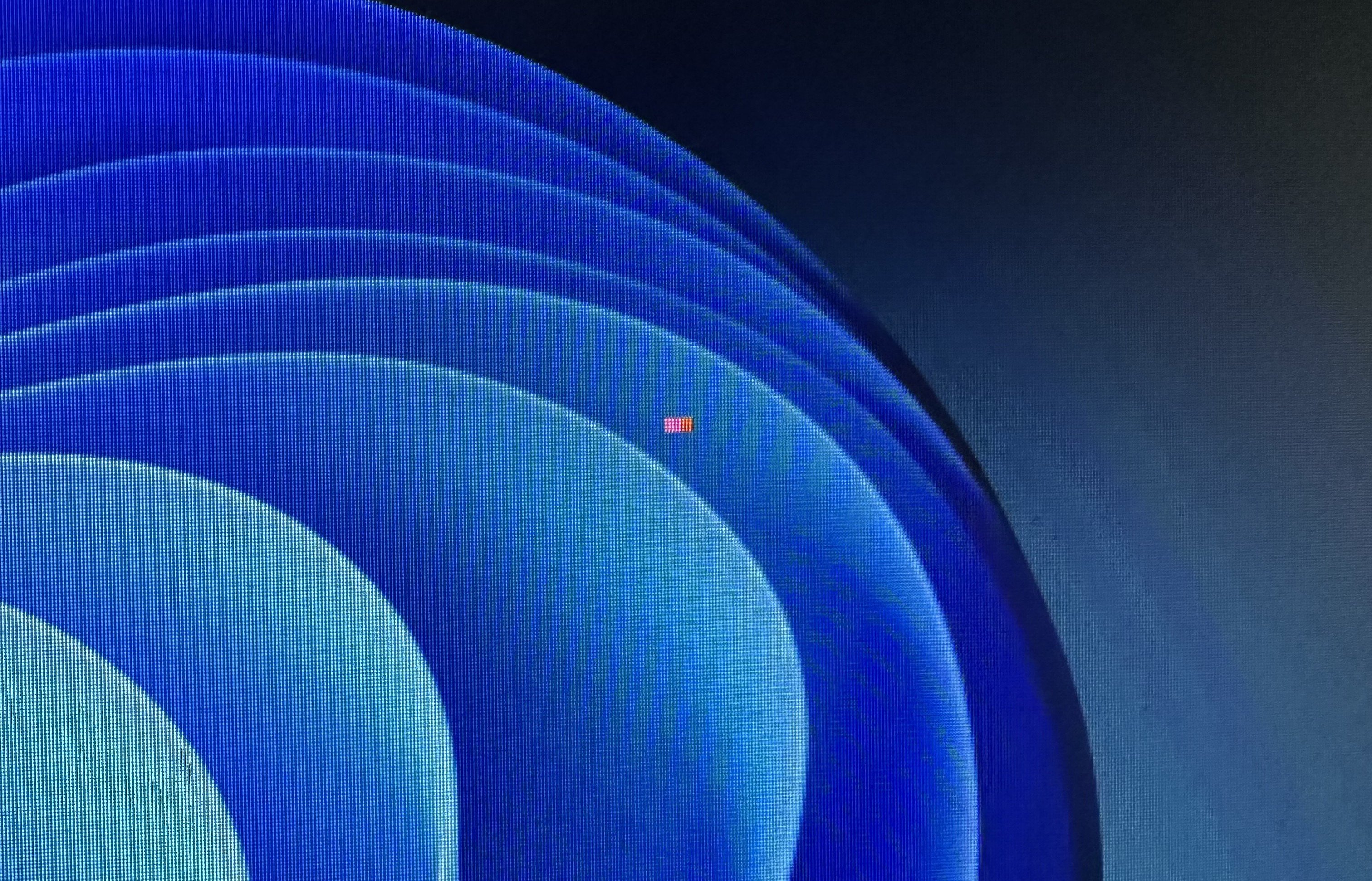

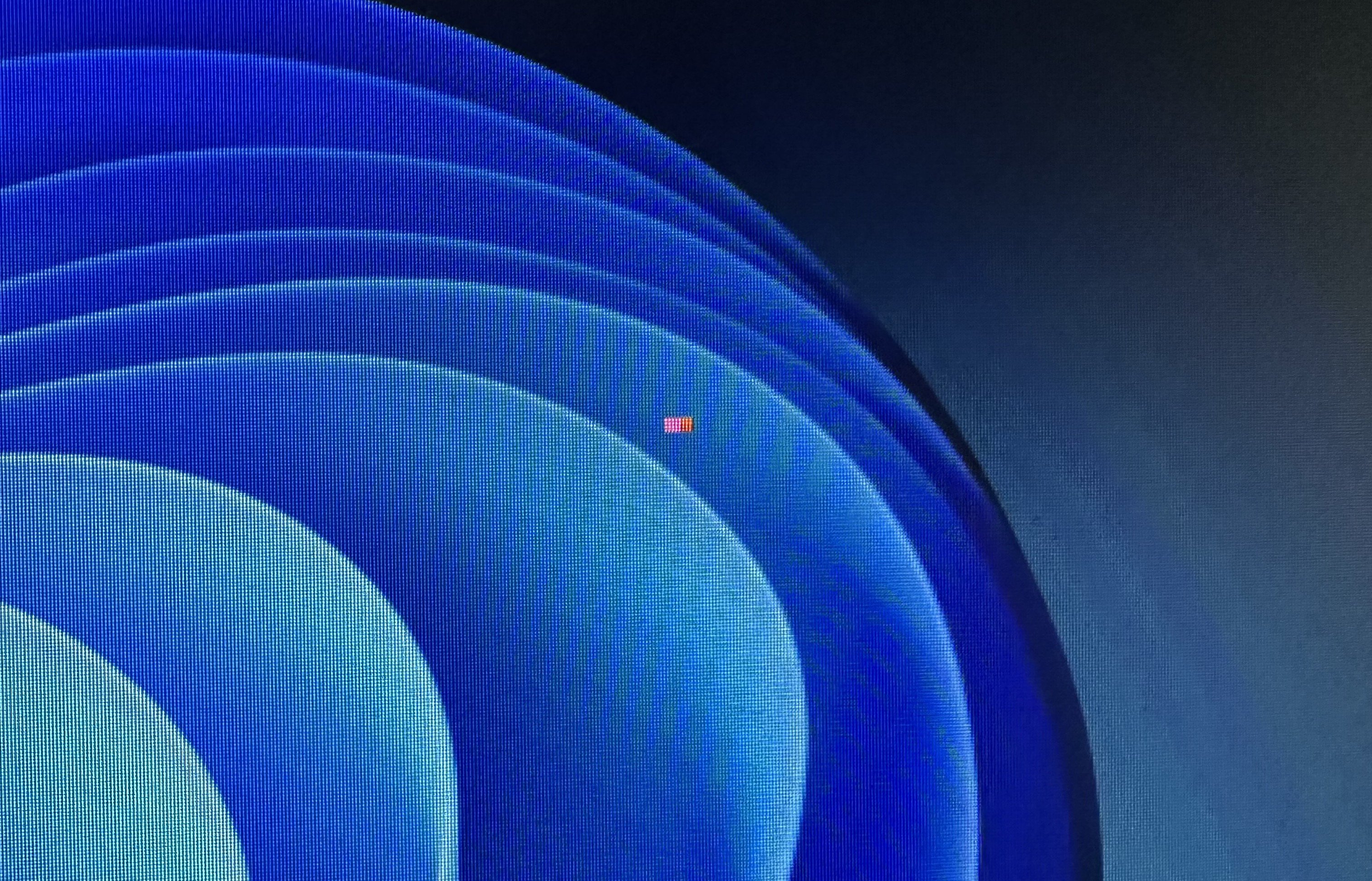

Den ersten Treiber Timeout hatte ich bei CS2 vor ca. 1 Woche und nun wollte ich Rust spielen und ab da ist es "eskaliert" siehe Bild.
Untypische Grafikfehler im Spiel und nach einiger Zeit crasht es mit der Nachricht Treiber Timeout.

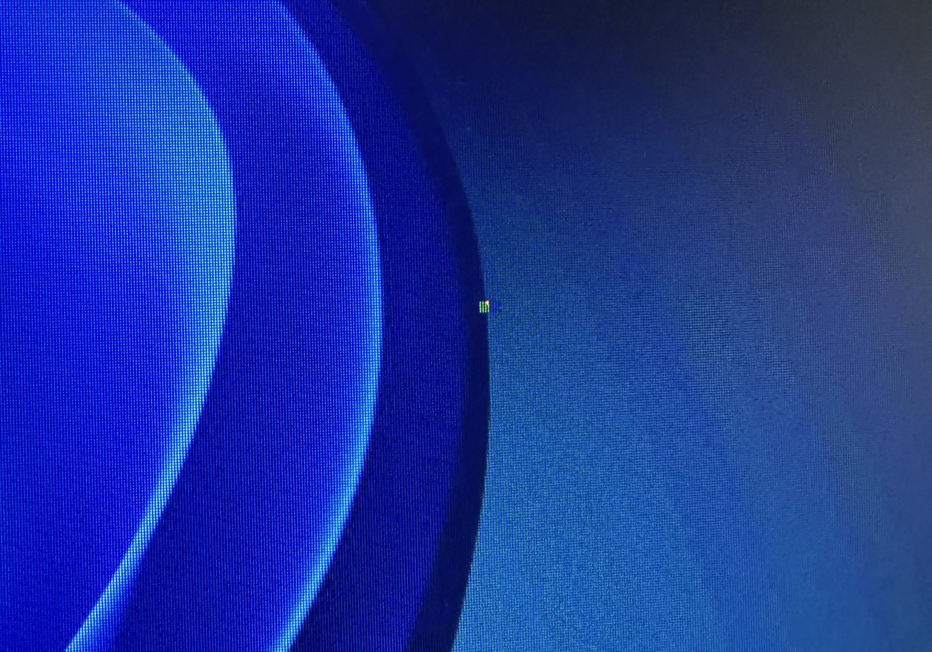

Ab da bekomme ich kleine farbige Pixelfehler an beiden Monitoren die kurzeitig bleiben und wieder verschwinden und immer wieder...(siehe Bild).

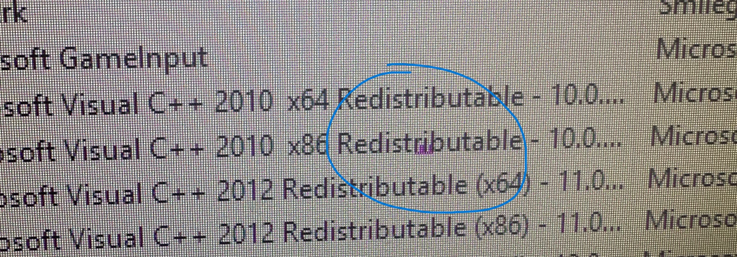

Ich habe versucht die Treiber + Adrenalin Software manuell zu deinstallieren (Systemsteuerung - Programme) die 3 Programme auf dem Bild zu sehen.

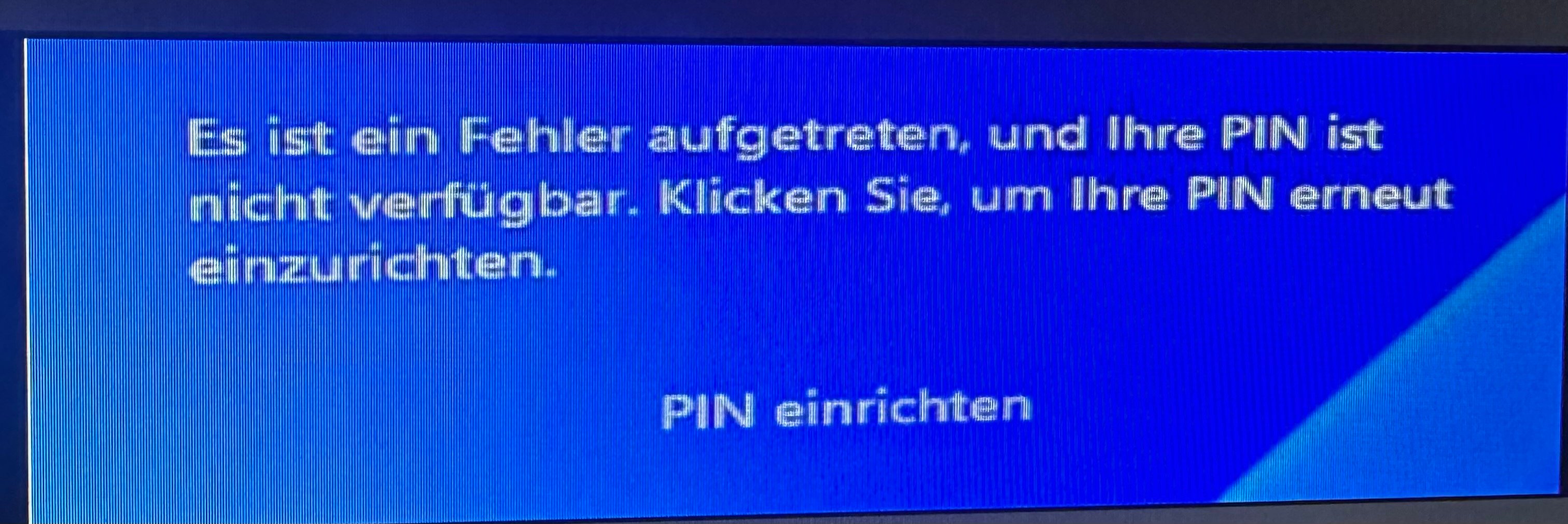

Durch weiteres recherchieren habe ich versucht die Treiber "sauber" mit DDU und AMD Cleanup zu säubern. Jedoch komm ich ab den abgesicherten Modus nicht mehr weiter, weil ich mein Pin nicht eingeben kann aus welchem Grund auch immer und ich im Login Screen feststecke. Nach einem Neustart startet mein PC in den Normalen Modus und es hat sich logischerweise nichts verändert.

Welche Grafikkarte ist das genau? Die Bilder sehen nach VRAM Problemen aus, einige Modelle werden da reicht heiß. Oder der ist schlicht defekt.
Reaktionen: coxon und Azghul0815
Da die Fehler an beiden Monitoren zu sehen sind, wird die Karte schlicht defekt sein. An Dubaro wenden die sollten die tauschen.

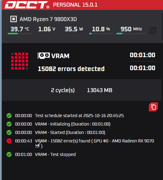

Kannst halt, wenn du dir vorher sicherer sein willst, über OCCT beim Stabilitätstest den VRAM durchprügeln. Dann bekommst schnell raus, ob der nen Fehler hat.
So einzelne grüne Bereiche, hatte ich auch mal mit nem AMD Treiber gehabt. War ne Treiberversion später wieder weg. Im Normalfall deuten diese Fehler halt wirklich auf den VRAM hin.
Gerade aber dein erstes Bild ist sehr deutlich.

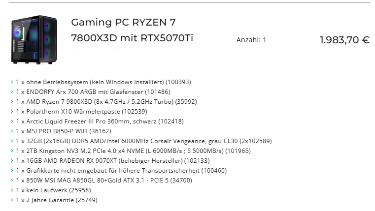

@midwed ich habe für das system 2000€ (aufgerundet) gezahlt. Und danke für die Antwort :)
https://www.dubaro.de/Gaming-PCs/Ga...-RTX5070Ti::8461.html?configuratorActive=true
wie ich merke bekommst du nicht genau den pc den ich konfiguriert habe deshalb hier ein bild

So sämtliche Tipps habe ich versucht anzuwenden, dennoch war scheinbar die einzige Lösung die Reklamation. Danke an die, die versucht haben zu helfen. :)
Grüße
Keine Ahnung, ob du da ne Info bekommst, aber das riecht einfach nach Defekten beim VRAM.
Reaktionen: Robert Zehner
Dann ist es damit klar .. bei Dubaro melden und den Screen von OCCT mitgeben.
