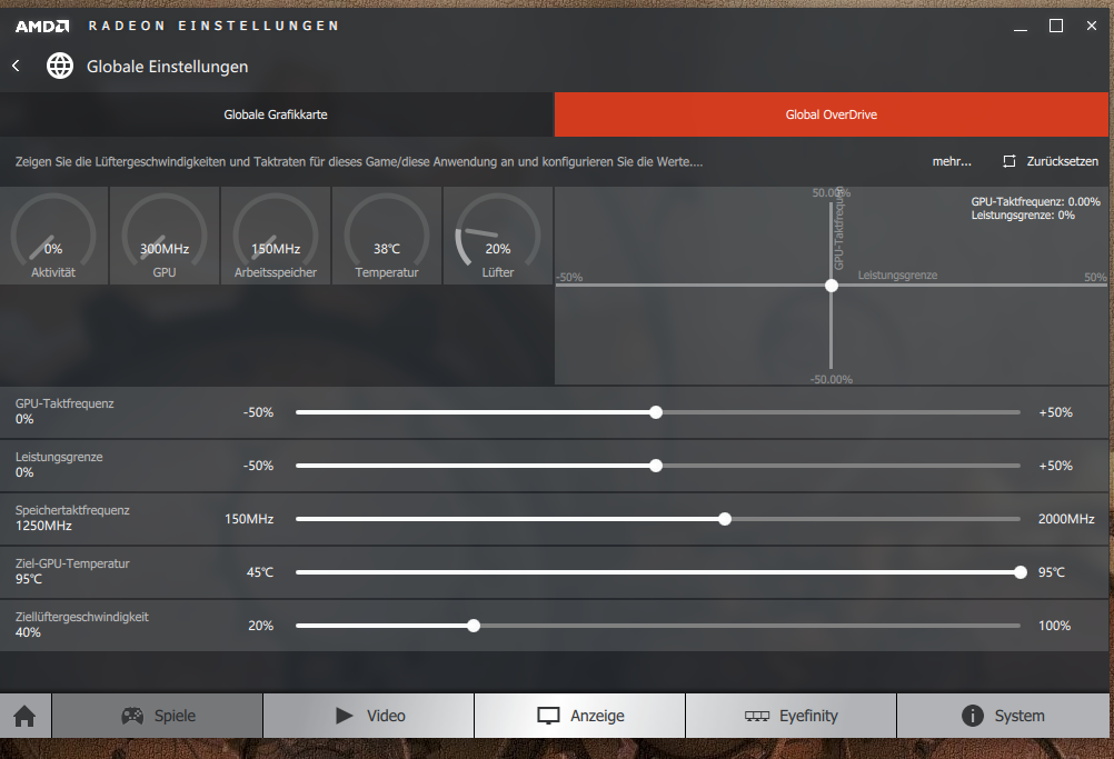

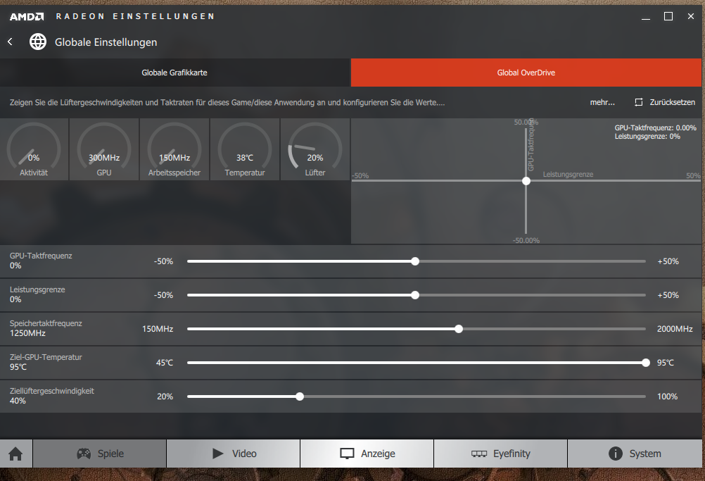

@Gorby
Ich bin nicht sicher, was du meinst.
AMD Overdrive ist ja eine Funktion, die in den Treibern integriert ist.
Da ich natürlich die Treiber installiert habe, ist auch zwangsläufig diese Funktion verfügbar.
Ich bin mir hingegen ziemlich sicher, dass man da auch nichts deaktivieren kann.
So sieht das Interface aus, da ist keine Möglichkeit, etwas abzustellen.

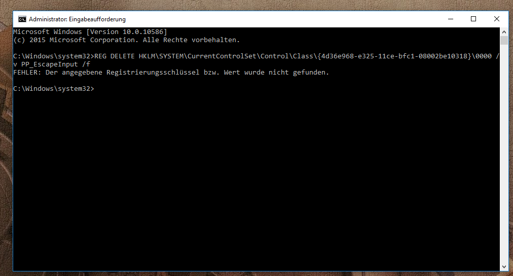

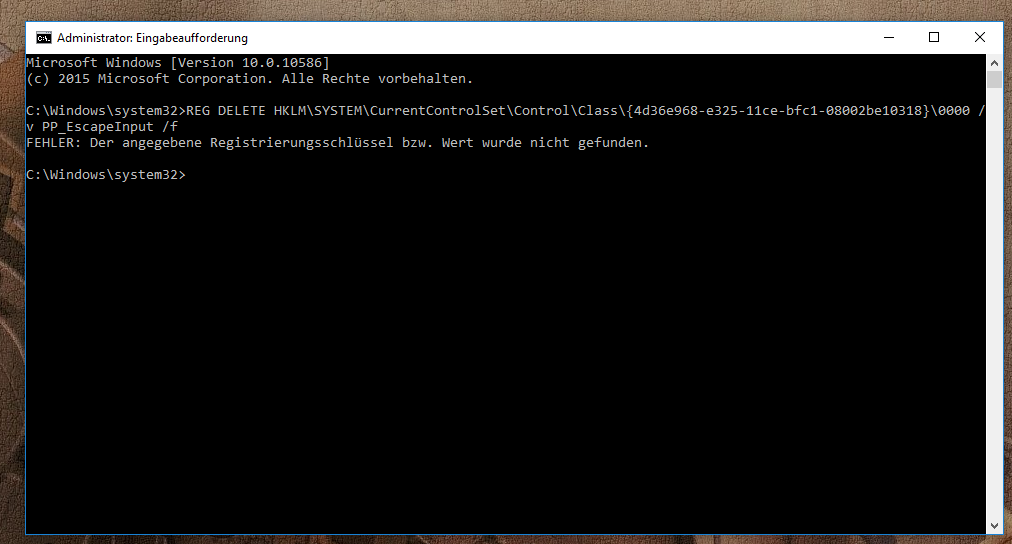

"It can be solved by deleting/modifying the registry value in which the driver stores the current oc settings.
This can be done with the following command:
REG DELETE HKLM\SYSTEM\CurrentControlSet\Control\Class\{4d36e968-e325-11ce-bfc1-08002be10318}\0000 /v PP_EscapeInput /f"
Hab den Command eben in CMD copy-pasted.
Mit dem Ergebnis (auch schon neu gestarted und nochmal getestet):

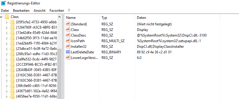

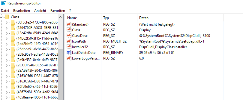

Danach hab ich selbst noch über regedit einen Blick in das Verzeichnis "HKLM\SYSTEM\CurrentControlSet\Control\Class\{4d36e968-e325-11ce-bfc1-08002be10318}" geworfen. Hier das Ergebnis:

Der Command gehört aber schon in CMD, oder?
