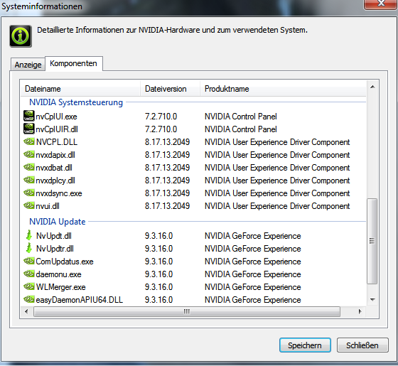

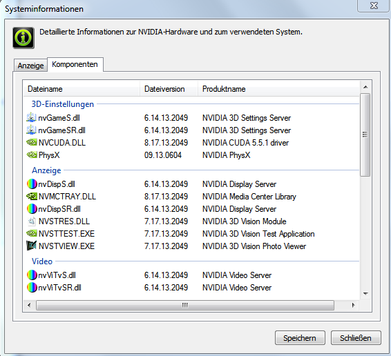

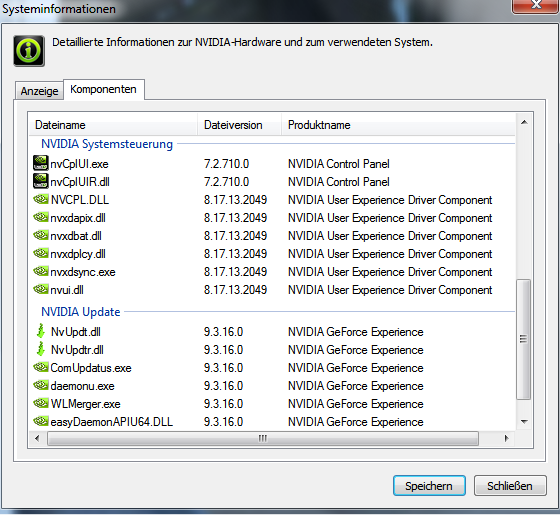

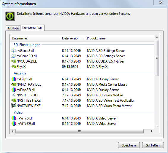

Bitte mach auch mal einen screenshot von den nvidia systeminformationen (evtl 2 von nöten da man das fenster nicht größer ziehen kann)
Rechtsklick auf den Desktop -> Nvidia Systemsteuerung -> oben auf "hilfe" klicken -> System informationen -> Karteireiter "komponenten" anwählen und davon die screens machen!
Eventuell gibts da irgendwo ne treiberleiche oder ähnliches, man weiß ja nie

Und nun zu den anderen Tipps, die habe ich in den letzten 1 1/2 Monaten leider schon alle zig mal durch :) Mit Geforce Experience hatte ich bisher auch keine Probleme, es sind einfach nur die neuen Treiber, die aufs verrecken nicht funktionieren wollen. Die stellen irgendetwas um, das mir den Blackscreen bescheert. Aber ich mach mal nen Screen.
hmm sieht auch alles okay aus...
Aber ich wüsste nich was da umgestellt wurde was deine blackscreens hervor ruft
