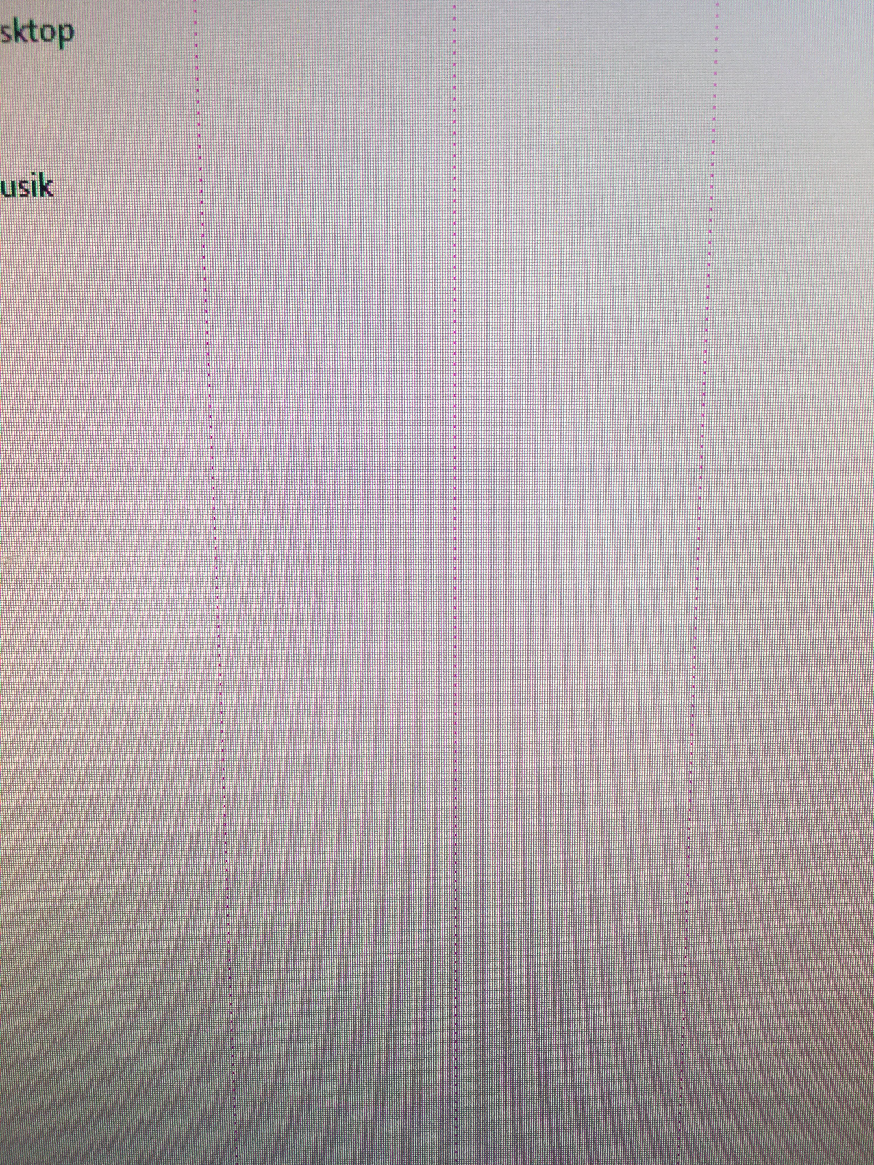

Habe die alte Grafikkarte nun mehrmals wieder verbaut um diverse Sachen zu testen, MB BIOS auf dem neuesten Stand, mit DDU alle alten Treiber deinstalliert und dann die Grafikkarte getauscht, ältere AMD Treiber getestet, 2 verschiedene Bildschirme, wenn ich die Grafikkarte einbaue und noch kein Treiber installiert ist wird sie entsprechend nicht erkannt und kann nichts mit den MSI Tools machen, zudem gibt es senkrechte gestrichelte bzw. gepunktete Linien.
Mach mal Fotos davon, aber so wie du das beschreibst, ist die Karte hinüber.

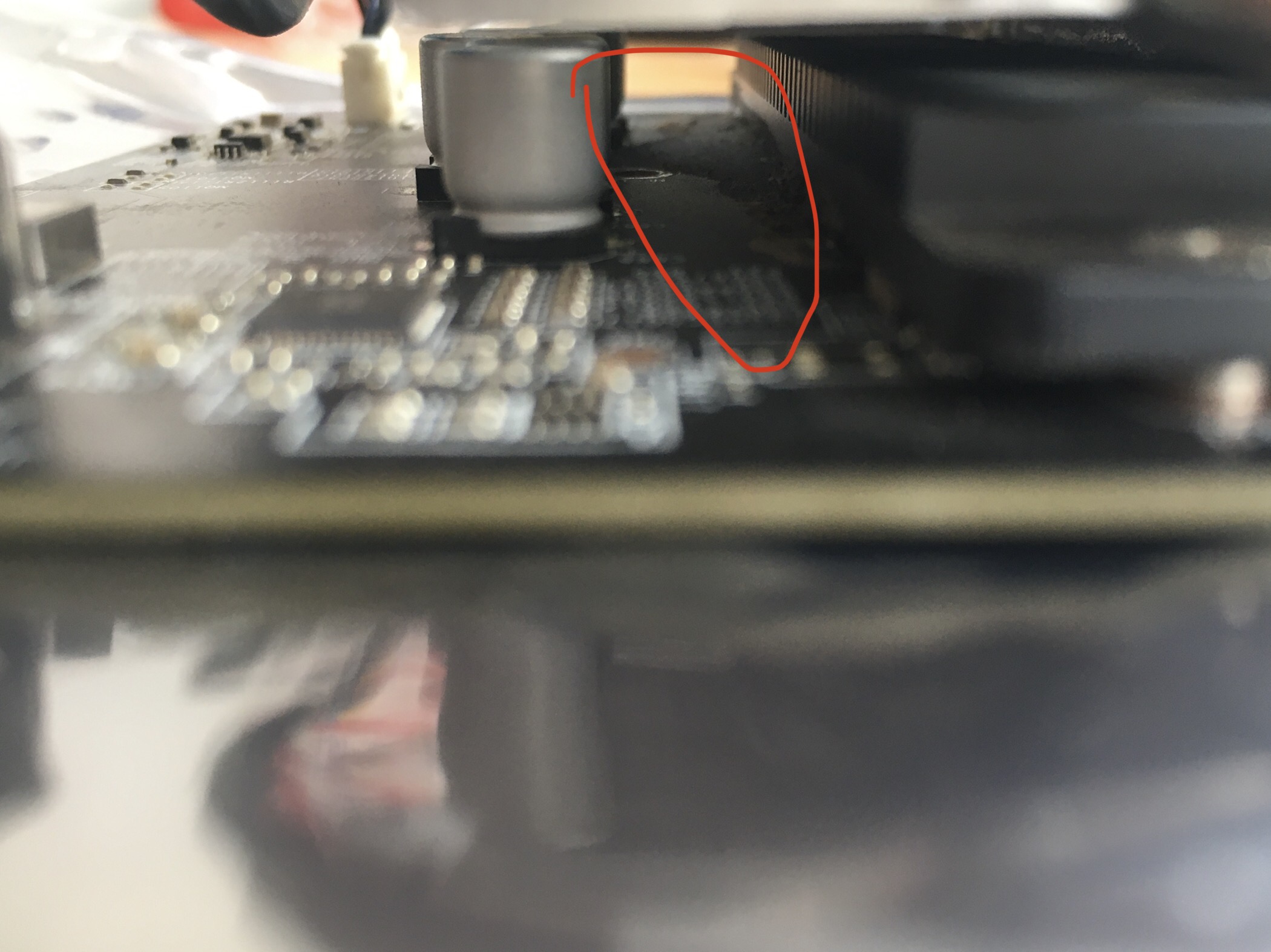

Würde auch sagen das die Karte defekt ist. Glaube nicht das da viel dran zu machen ist, hast ja auch schon einiges getestet.
Hast Du die Möglichkeit die Karte in nem anderen Rechner zu testen ?
Bei gebrauchter Hardware kann man leider auch mal Pech haben. Wie schon erwähnt hättest Du für den Preis fast Neuware mit Garantie bekommen.

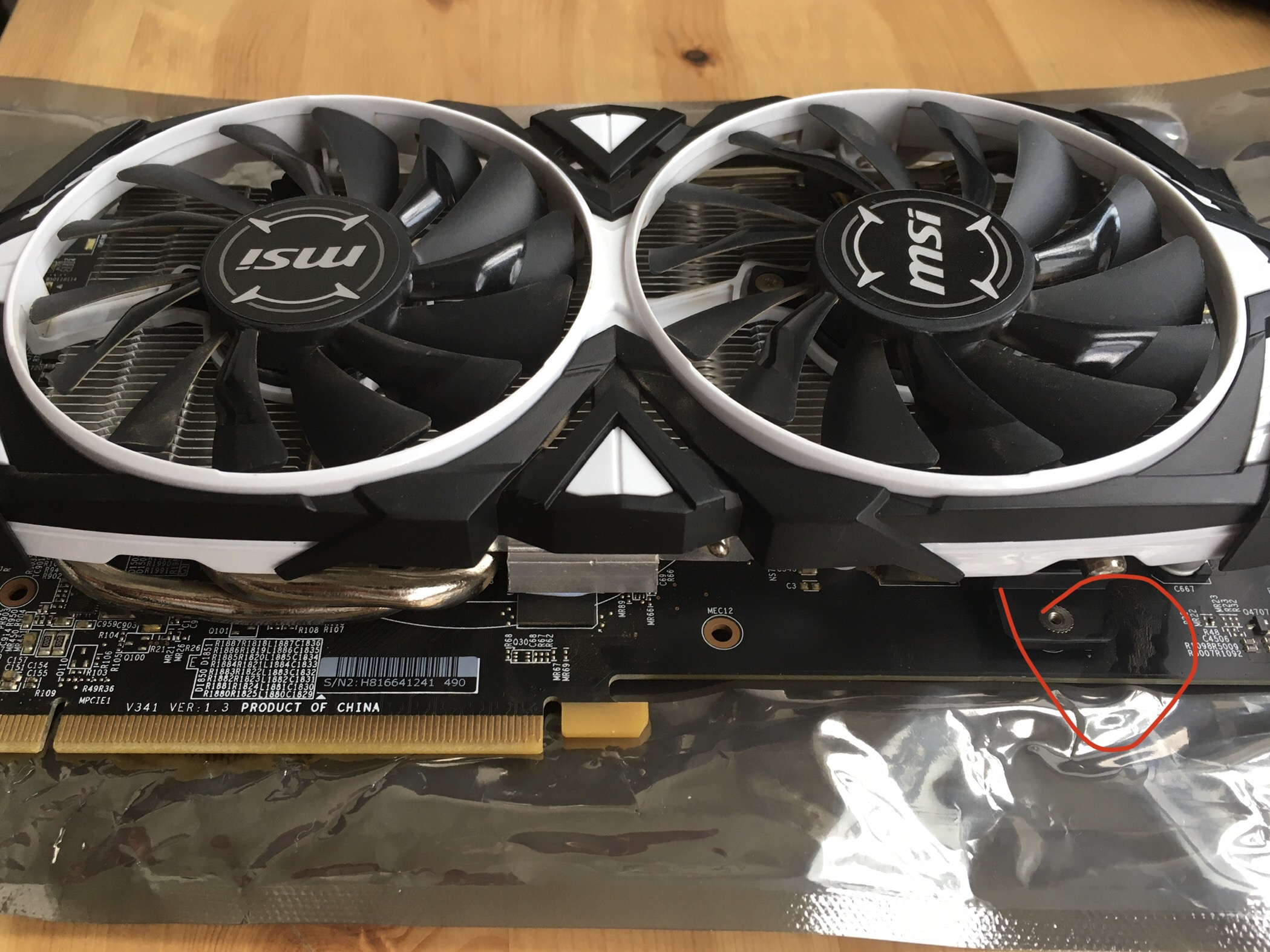

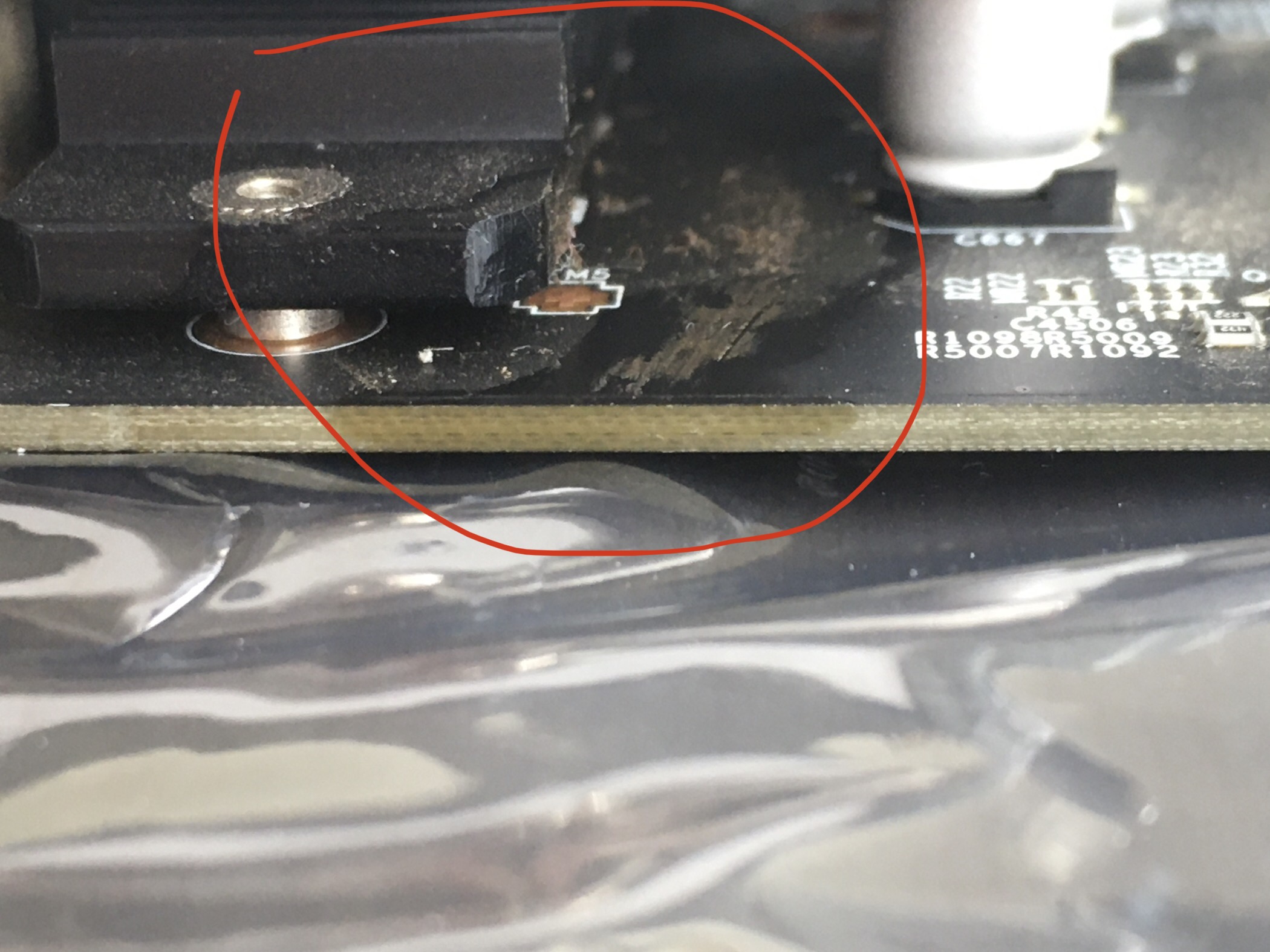

Habe mir die Karte auch mal etwas genauer angeschaut und festgestellt, das es unter dem “Kühlkörper” etwas “schmierig” ist und brauner Staub drauf also schon etwas länger.

Das Problem mit dem Treiber und bunte Bilder ist bekannt. Sobald DVI und HDMI bei der Radeon genutzt wurde, ging die Installation des Treibers schief.
Endete in einem ganz bunten Bild. Dieser Fehler ist bei AMD wohl auch als know issue teilweise aufgeführt.
Abhilfe schaffte, nur den Windows Treiber zu nutzen oder bei der Installation nur DVI nutzen.
Oder einen anderen Radeon Treiber probieren 20.2.2
