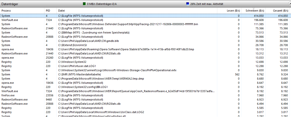

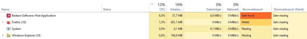

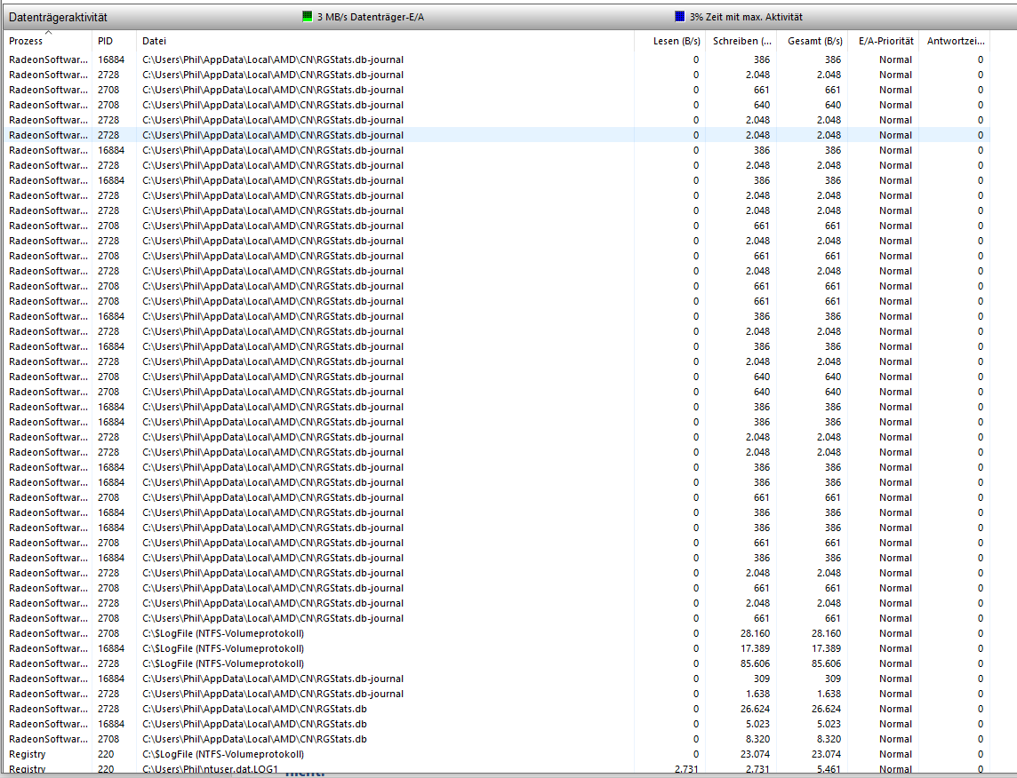

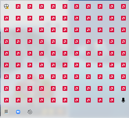

Mich nervt das rödeln meines PCs im idle. Dann schaue ich in den Taskmanager und sehe, dass der AMD Treiber regelmäßig etwas auf die Platte schreibt - was genau er da tut weiß ich nicht. Dazu gibt es zig Instanzen, wenn man die Dienste in der Taskleiste erweitert - die dann aber plötzlich verschwinden! (Siehe Screenshots)

btw Der letzte Screenshot hat was^^

ähm..da stimmt was nicht mit dem treiber..der stürzt wohl ständig ab..jedenfalls wundert mich die auslastung nicht, wenn ich das bild der taskleiste sehe..mit ddu alles runter wie vorher schon gesagt u. neu

Ich habe absolut keinen Plan was da bei Dir passiert. Ich habe sowas noch nie zuvor gesehen.
Ich habe das gerade mal bei mir verglichen (Windows 10 Pro mit allen Updates und dem letzten optionalen Treiber von AMD).
Bei mir taucht "RadeonSoftware" noch nichtmals in dieser Liste der Datenträgeraktivität auf.
Ich würde Dir echt empfehlen alles mal richtig plattzumachen. Keine Ahnung was das ist, richtig freaky.
