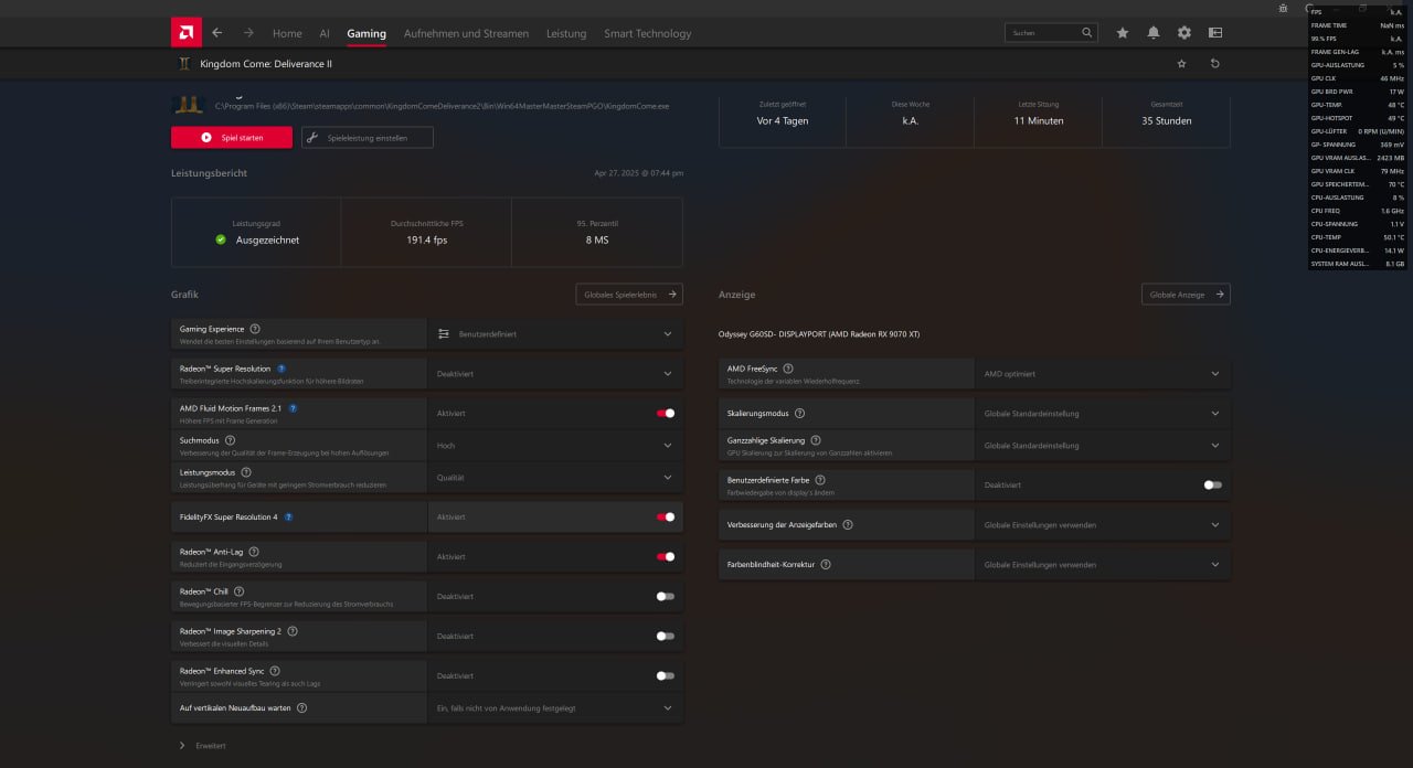

Kurz: nach 3 Tagen, die ich verreist war, bin ich zurück an den PC und wollte das Oblivion Remaster anwerfen. Da ist mir aufgefallen, wie "krüsselig" das Bild ist. Anscheinend läuft als Upscaler nur FSR3. Im Treiber ist FSR4 für das Oblivion Remaster auch verschwunden. In KCD2 wird FSR4 angezeigt (Screenshots anbei).

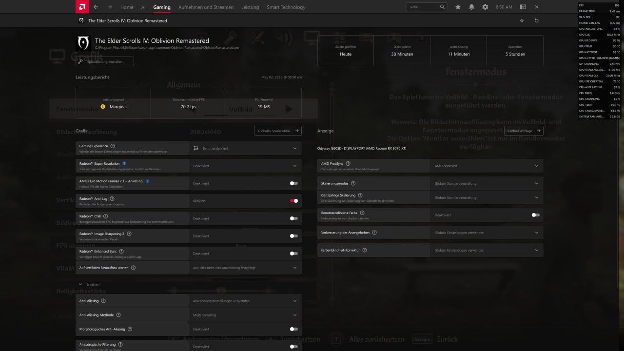

Edit: FSR4 ist auch in dem kleinen Fenster, das bei jedem Spielstart kurz angezeigt wird, verschwunden (siehe Screenshot).

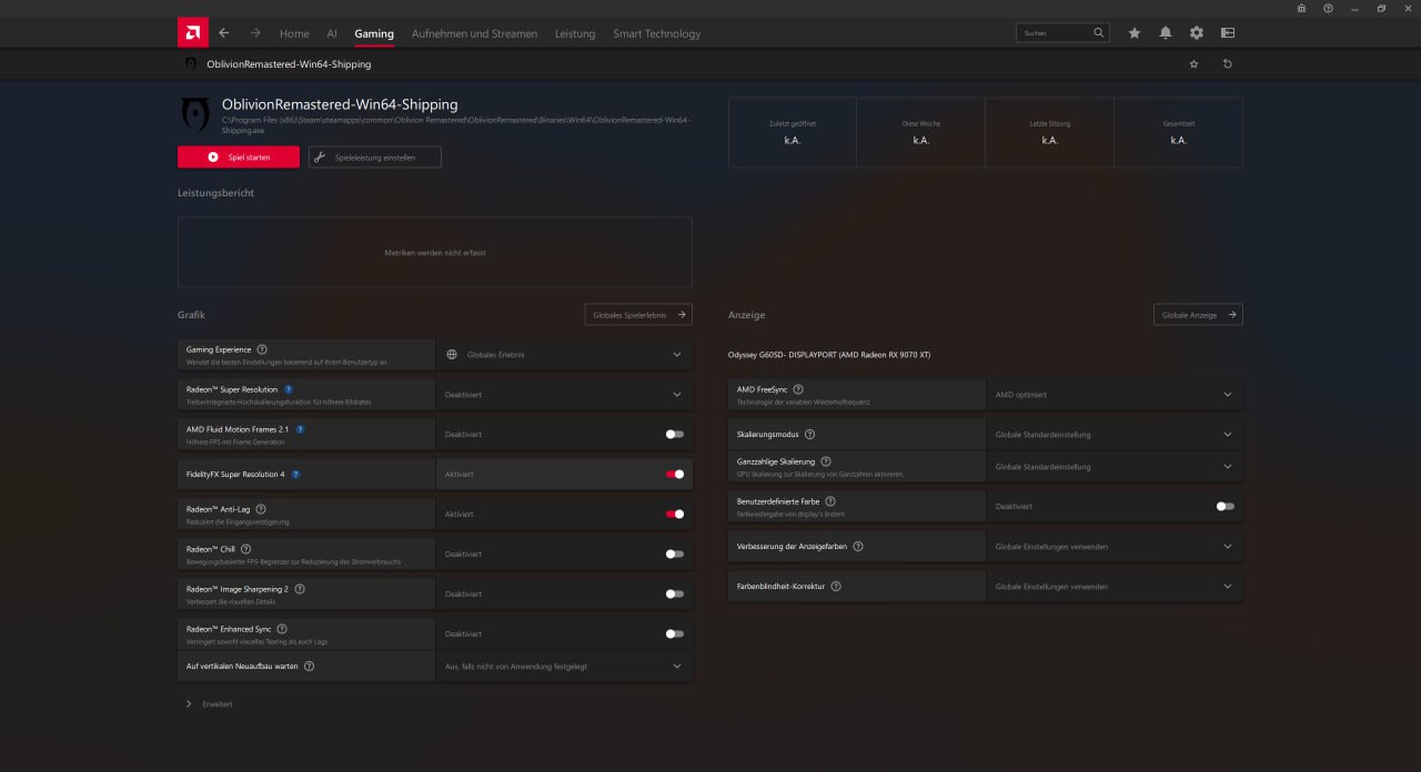

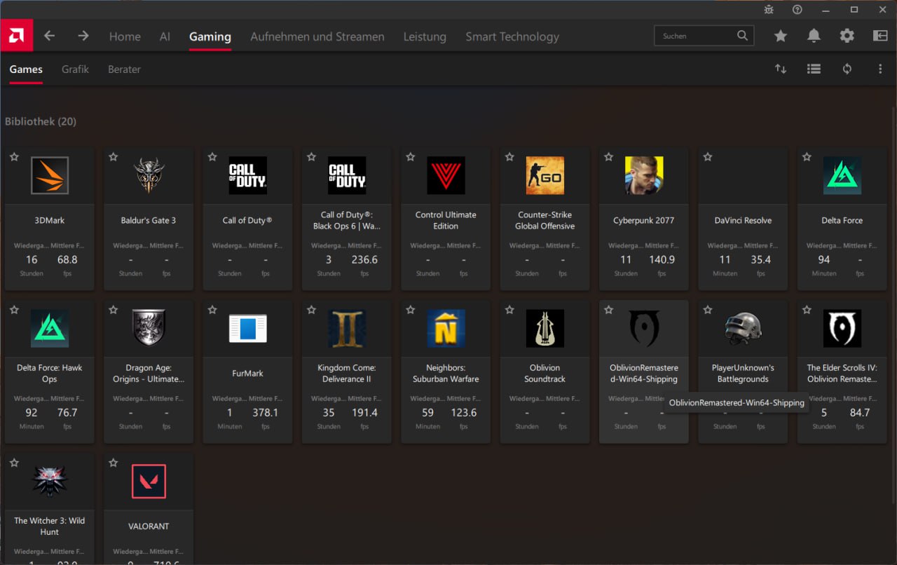

Habe übrigens versucht, das Spiel noch mal aus dem Treiber rauszuhauen, weil mir aufgefallen ist, dass es irgendwie 2x erkannt wird (einmal mit FSR4). Anscheinend greift das falsche Preset (Win64-Shipping wäre mit FSR4?). Bringt jedenfalls alles nichts.

Laut Reddit fügt Adrenaline immer die falsche .exe hinzu durch den Crashreporter. Eventuell mal den Dienst im Treiber ausschalten, alle Oblivion Einträge entfernen und neu starten.
Danach die richtige .exe hinzufügen
steamapps\common\Oblivion Remastered\OblivionRemastered\Binaries\Win64\OblivionRemastered-Win64-Shipping.exe
Reaktionen: ralelelelel
Was meinst du damit?
Habe ja bereits alle Oblivion Einträge entfernt und die richtige .exe manuell hinzugefügt. Das Ergebnis bleibt das Selbe.
Es wird wieder ein zweiter Eintrag angelegt und dort ist kein FSR4 aktivierbar, der „richtige“ Eintrag greift nicht.

Ich hab Adrenalin mal mit dem AMD Cleanup Utility deinstalliert, dann neu installiert und 25.4.1 (optionales Update hier zu laden https://www.amd.com/en/resources/support-articles/release-notes/RN-RAD-WIN-25-4-1.html ) drüber installiert. Beim ersten Start von Oblivion hatte ich FSR 4 und es wurde auch oben rechts im Fenster angezeigt und war auch in Adrenalin bei Oblivion sichtbar. Nach beenden des Spiels verschwand der Eintrag FSR4 wieder. Sowohl aus dem Fenster beim Spielstart als auch in Adrenalin. Allerdings hat sich optisch und auch von den FPS nichts Gravierendes getan.
Ich gehe also davon aus, dass FSR 4 funktioniert und es sich bloß um ein Anzeigebug handelt. Das einzig andere Spiel mit FSR 4 was ich habe, ist CIV 7 und da funktioniert es tadellos... Aber ich hab KCD 2 auf der Liste :D

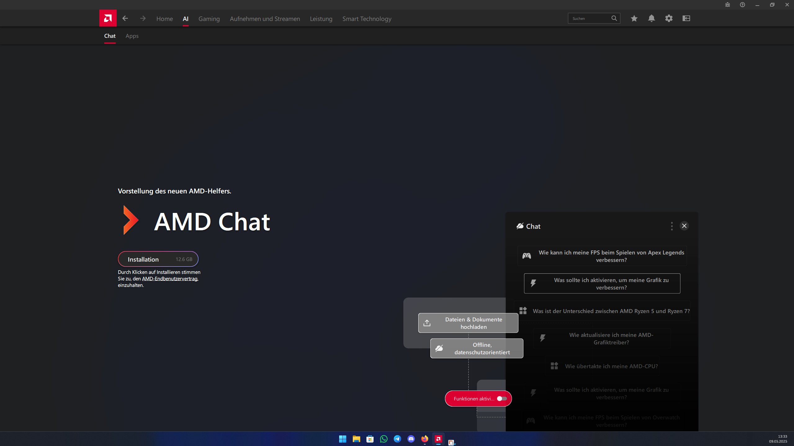

@Ghostfacekalle findest du? Ich komme ja von Nvidia und der Treiber ist um Welten übersichtlicher und hat genauso viele Funktionen. Das mag sich mit der Zeit relativieren, wenn man sich an Adrenalin gewöhnt hat und soweit stimme ich dir da sogar zu. Aber Adrenalin hat so Dinger die einfach MAXIMAL quatsch sind. Dieses AI Chat Ding z.b. und was Werbung in nem Treiber soll, muss mir bei Gelegenheit auch mal jemand erklären. Ich bin einfach kein Fan von überladenen Overlays.
