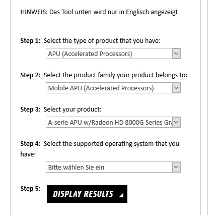

Hallo, ich habe ein ACER Aspire V5 552G Notebook, mit AMD A8 5557M Prozessor. Nun nachdem ich Windows 10 mal neu installiert habe, wollte ich mir die Grafikkartentreiber Downloaden. Nun kommen wir zu dem Problem das ich auch nicht verstehe. Der AMD A8 5557M Prozessor hat ja eine APU namens AMD Radeon HD 8550G, es ist aber in meinem Notebook noch eine zusätzliche Grafikeinheit namens AMD Radeon HD8750M mit 2GB eigenem VRAM verbaut. Wenn ich nun mit die aktuelle Crimson Version bei AMD Downloade steht dort. Fehler 174:
http://support.amd.com/de-de/kb-art...ller&utm_content=error174|IM_LEGACYCARDFOUND/
Bedeutet laut der AMD Support seite, das die Grafikeinheit HD8550G auf Legacy umgestellt wurde und nur noch bis Version 16.2.1 unterstützt wird. Leuchtet mir auch ein, denn in der Liste ist ja die APU HD 8000 D/G Variante drin.
Dort steht aber das bei den aktuellen Treibern nur noch die GCN Basierten Grafikeinheiten unterstützt werden. Und die zusätzliche HD 8750M ist ja auf GCN Basis, soviel ich weiß. Oder zählt das in dem Fall einfach nicht?
