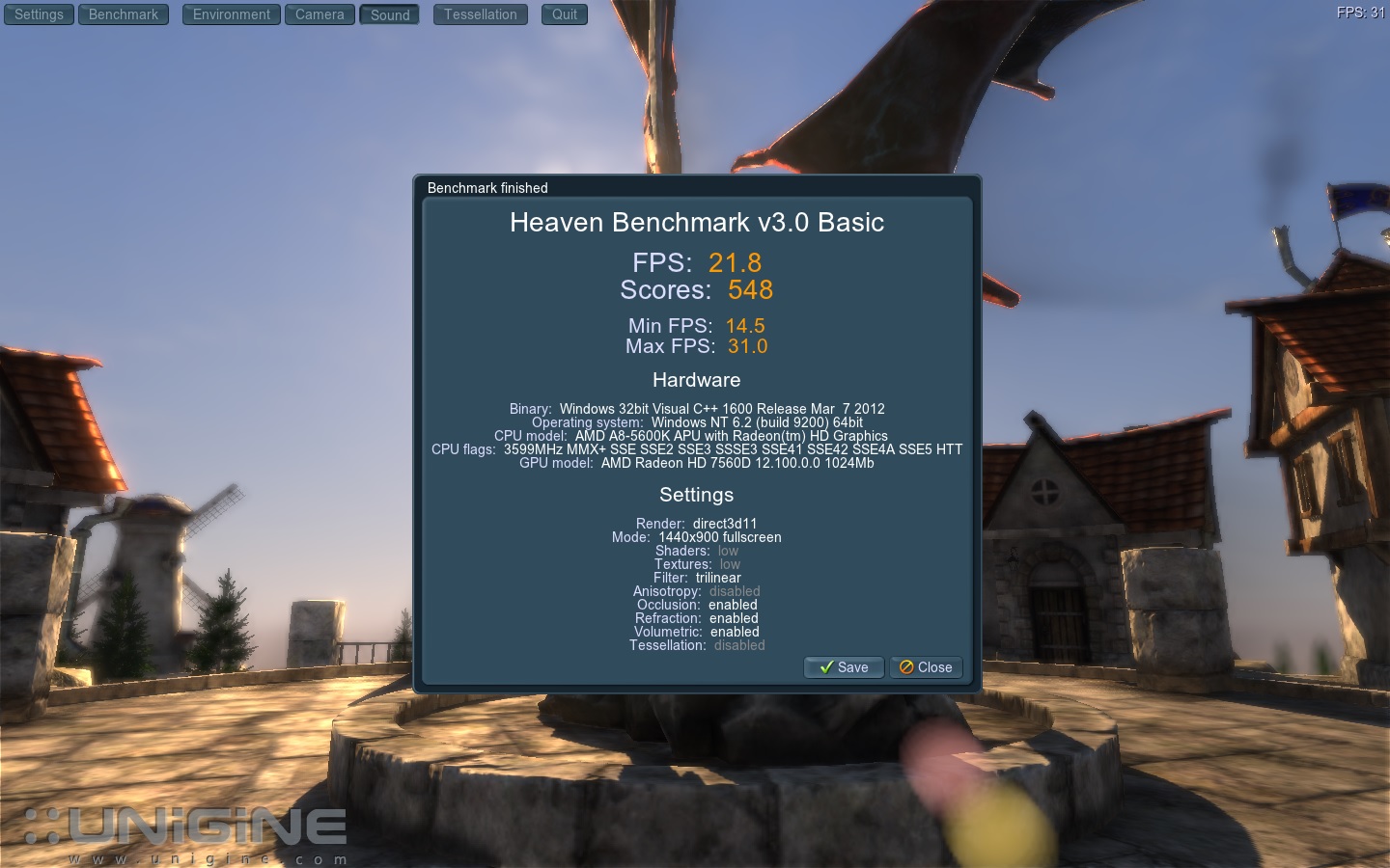

hier, meine A8-5600K, die Grafikkarte ist eigentlich um einiges schwächer als deine, im BIOS alles auf Standarttakt ^^
Ui, wie kann denn das sein? o.O
Ich hab in den AMD Treibern (nennen sich bei mir AMD Vision Engine, nicht Catalyst Control Center) alles auf Aus gestellt, was ging. Trotzdem kriege ich nicht mehr an Leistung. :(

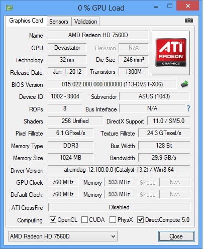

mach mal ne Screenshot mit GPU-Z für dein Grafikkarte , und vllt auch ein paar Screenshots mit CPU-Z, vllt stimmt irgendwas was net
p.s. AMD Vision Engine heisst bei mir auch so :D
Hier die Screenshots:
GPU-Z:
CPU-Z:
geh mal in cpu-z auf memory und spd
ich vermute mal die riegel sind runtergetaktet
bzw. geh am besten direkt ins uefi und kontrollier ob das xmp profil geladen ist und ob der ramtakt fest auf 1600 steht.

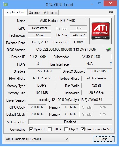

bei mir siehts bei GPU-Z so aus

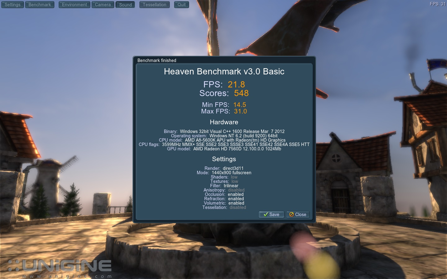

aber trotzdem dürfte er mit 1600MHz nicht langsamer als meine Grafikkarte sein oder, ich meine er hat nur ca 12 FPS bei Heaven Benchmark , und ich bei ca 22.
eigentlich sind Benchmarkwerte net so wichtig, aber wenn die Werte so auseinander liegen, dann ist was komisch oder
