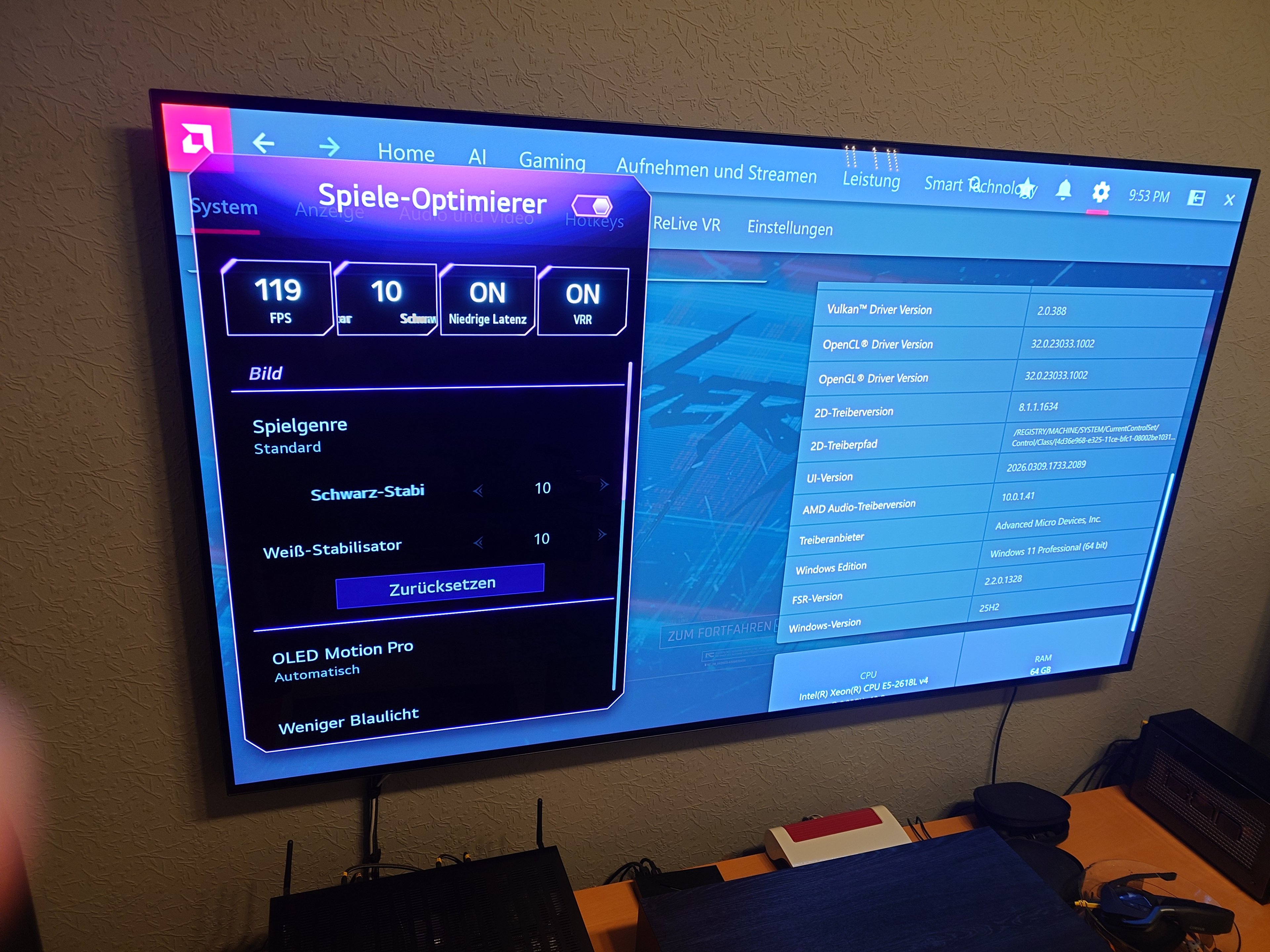

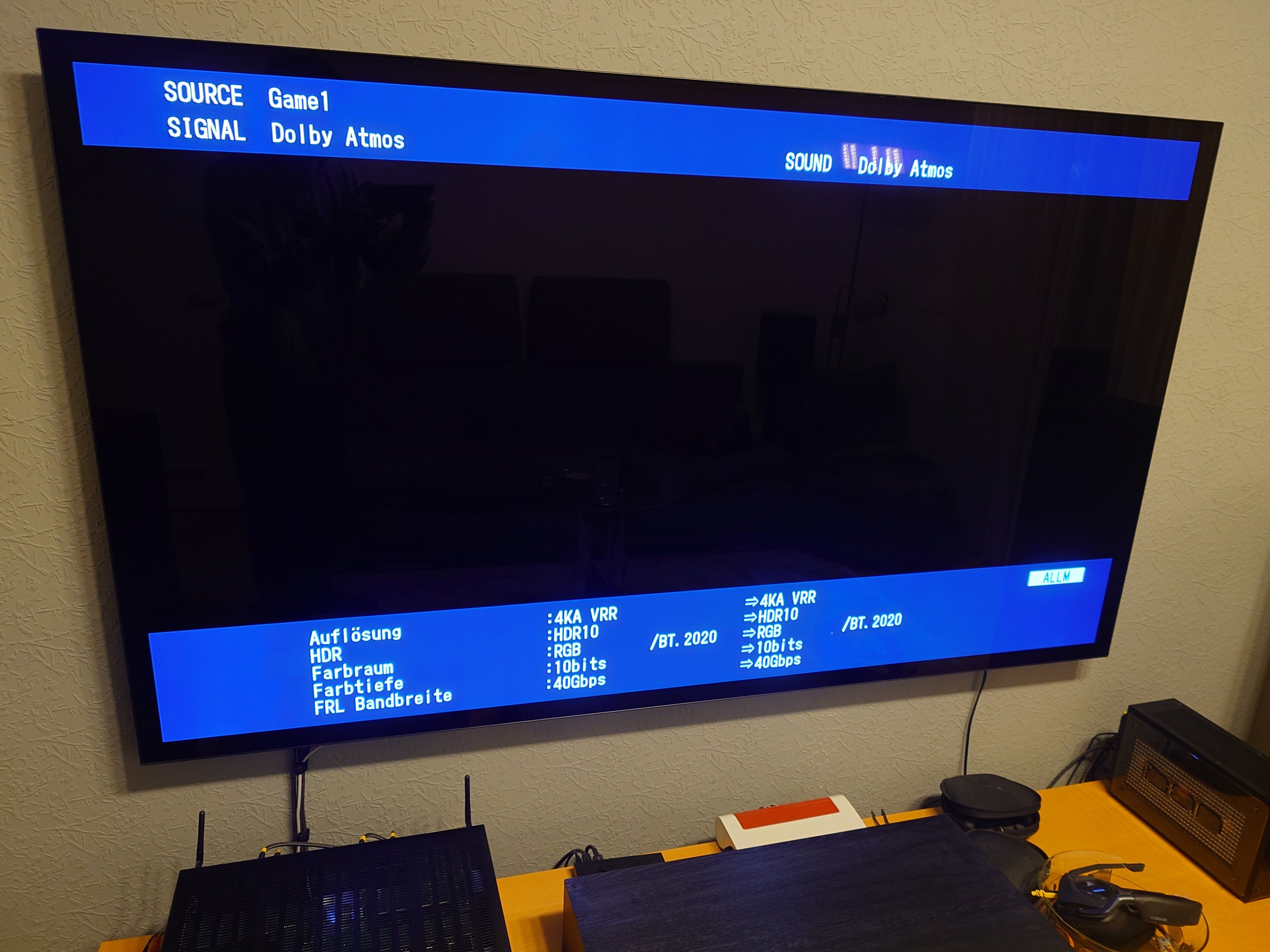

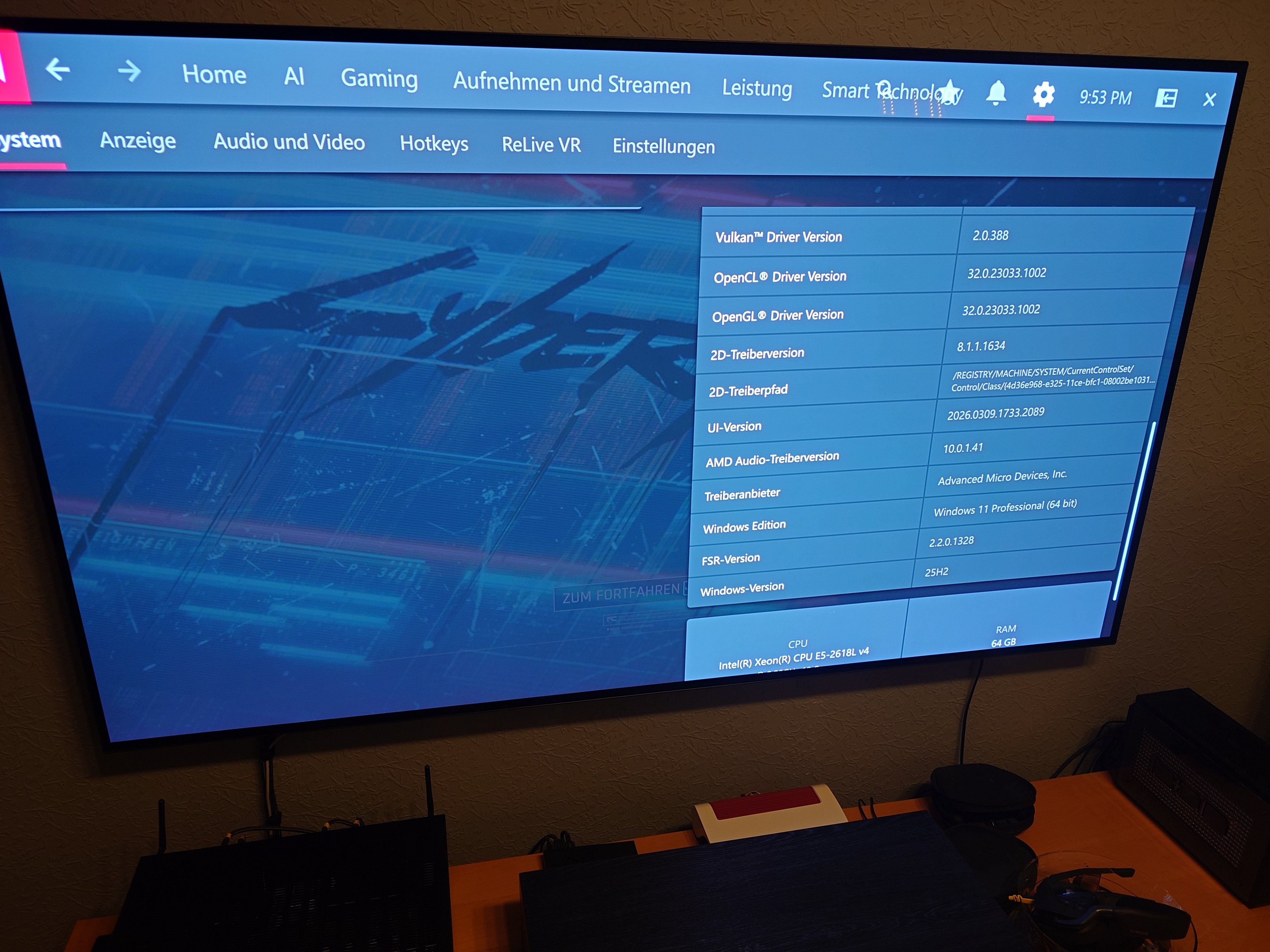

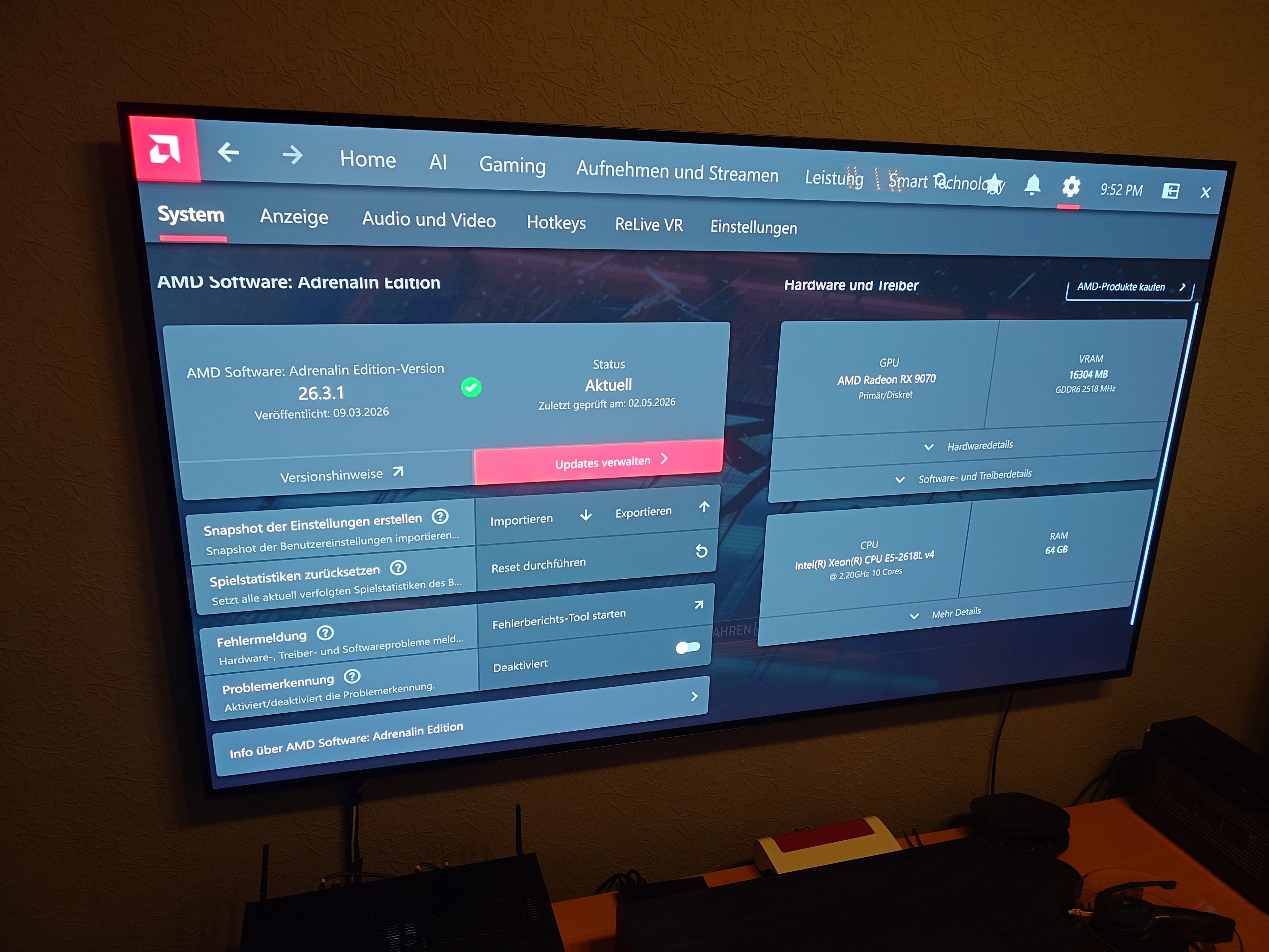

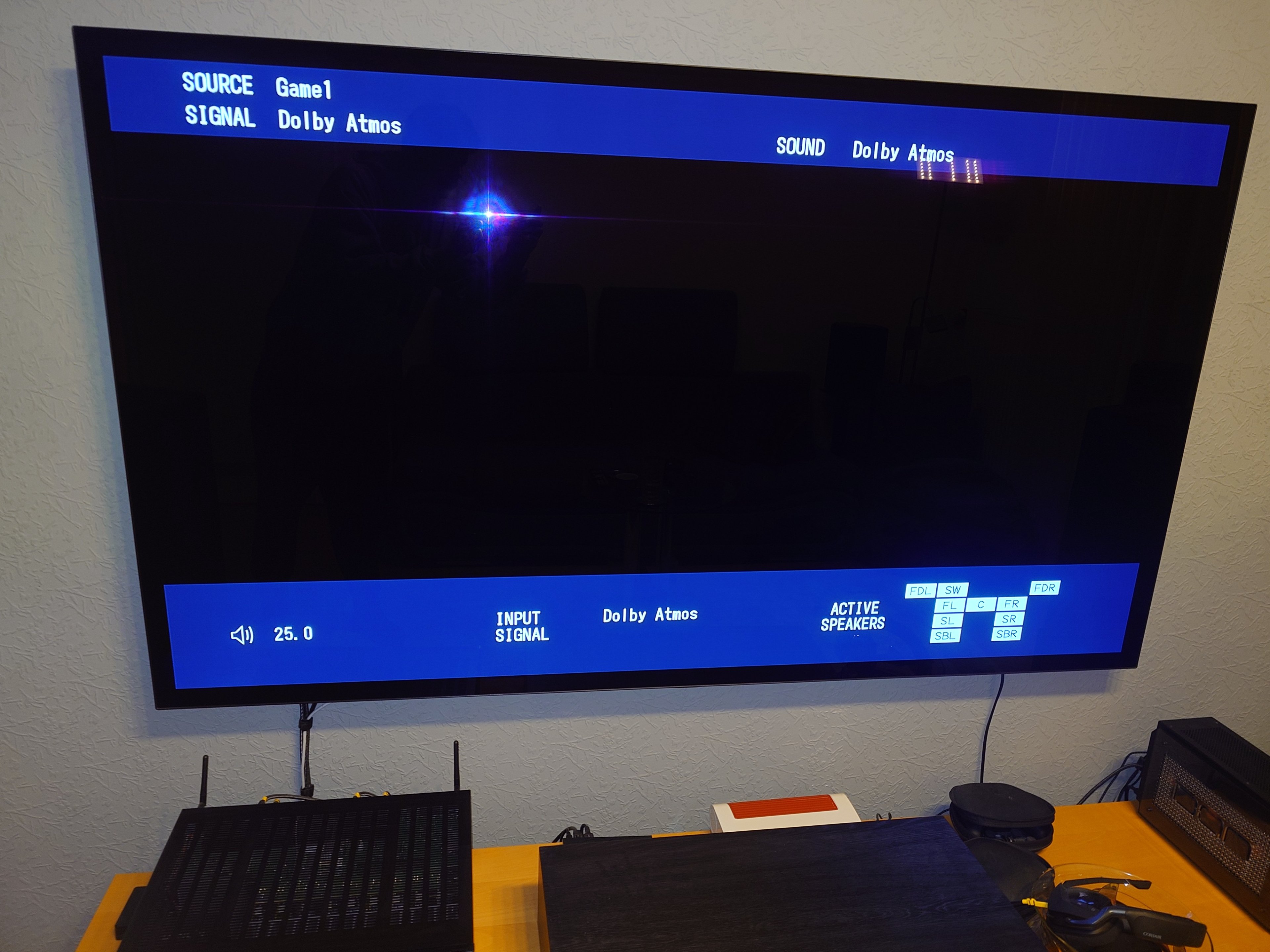

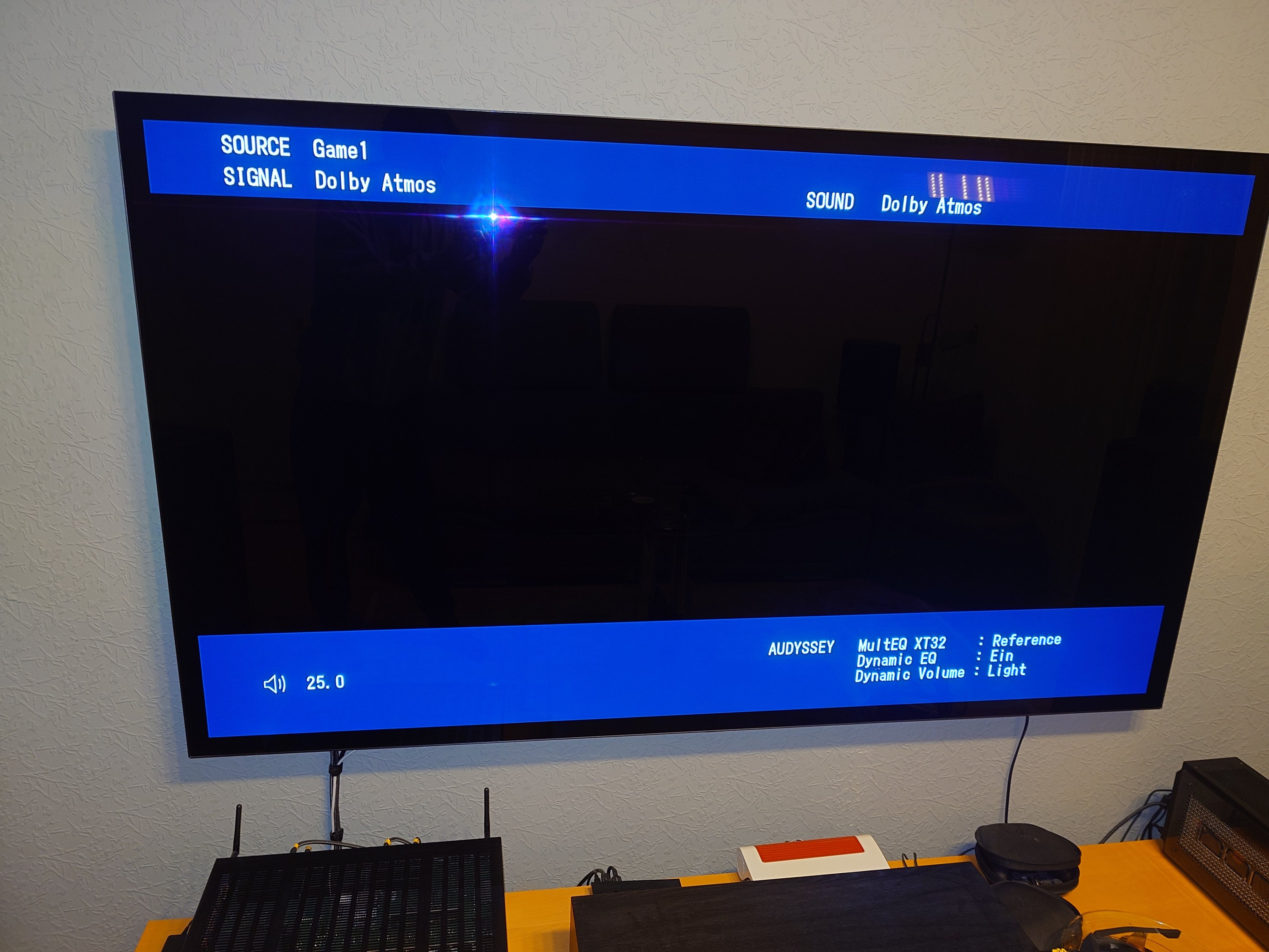

Anbei, meine Doku ink. AVR und LG TV OLED OSD Gaming Modus, AMD Treiber / OS.
Gleiches Recht für alle, damit es nachvollziehbar ist / bleibt.
QMS und CEC wollen in meiner Kette einfach nicht sauber funktionieren (nur für den Game 1 Ausgang am AVR / PC).
HDR klappt meistens, ab und zu muss ich aber wiederholt und schnell Alt + Tab nutzen, weil der Steam Big Picture Modus den HDR Modus bei Fokus für sich beansprucht oder halt das Spiel.
Wenn ich dann auf Steam zurück kehre, ist das Bild aufgehellt.
Oder halt anders rum im Spiel das Bild voller Regenbogen 🌈 Chroma Farben.
Denke das müsste am AVR liegen oder am TV, obwohl ich selbst Windows / AMD da nicht ausschließen könnte.
Sehr selten will der AVR dann überhaupt kein Bild mehr ausgeben wenn ich es mit Alt + Tab übertreibe / mit der Schnelligkeit, bis ich das HDMI 2.1 Kabel an der AMD GPU aus und wieder einstecke (wenn alles nicht mehr funktioniert wie mit Alt + Tab, Sound an / aus).
Das stinkt ggfls. nach HDR Fehler / Windows / AMD Treiber.
Deswegen suche immer gerne andere mit einer ähnlichen Kette von TV -> AVR -> PC @ 4K 120 Hz oder aufwärts inkl. eArc (TV - > AVR), Zwecks Abgrenzung, da LG nie geantwortet hatte auf Support Mails, Denon (wurden ja 2 x aufgekauft) nur das Handbuch zitieren können und ich vorerst nicht zu AMD zurück greifen kann, wenn ich nicht zwischen TV und AVR abgrenzen kann.
Früher mit einer Nvidia GTX 1080 @ 1080 p kenne ich sowas nicht (aber halt noch ganz anderer TV und AVR gewesen).
Der AVR Receiver ist ein Denon AVC-X4800H.
Der TV ist ein LG OLED OLED77C17LB (der hatte damals QMS, auch wenn ich es heute im Geizhals Datenblatt nicht mehr sehen kann, da steht nun auch Dolby Atmos, was der mit Sicherheit dagegen nicht hat... Seufz).
AMD Radeon PowerColor RX 9070 Reaper (Dual-Slot)

Ich bin grad in einem anderen Universum unterwegs:
