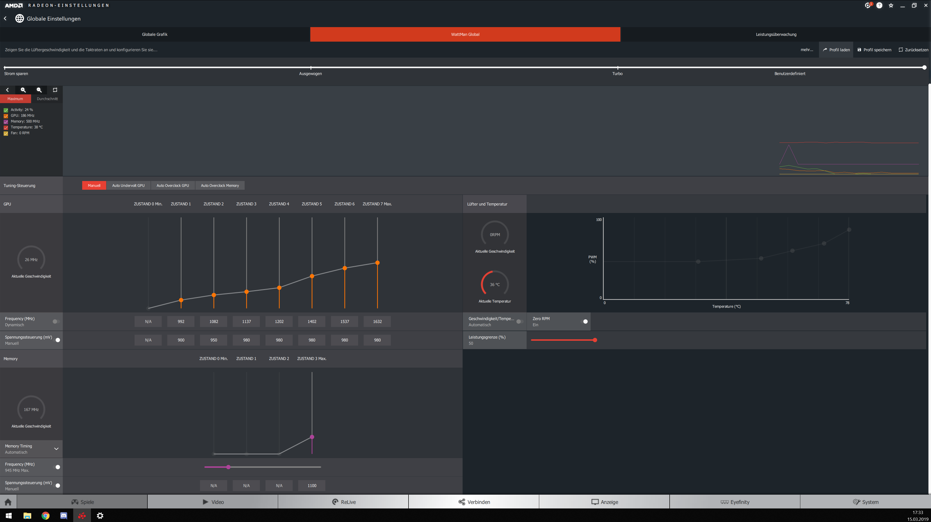

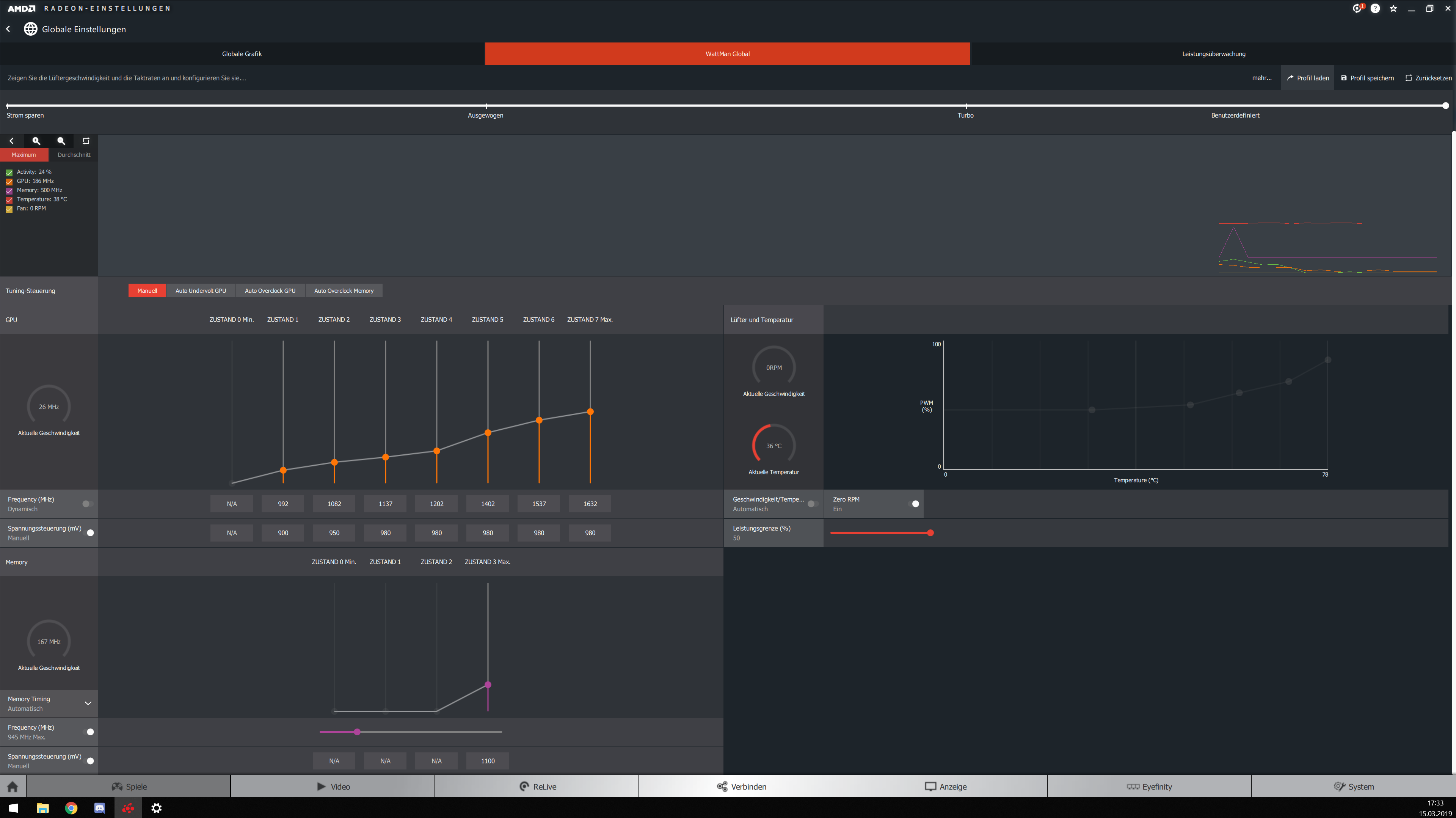

Keine Ahnung, wie ich Bilder einspoiler, ich hoffe so ^^"
spoiler
oder auch nicht ....
Ich hoffe das passt trotzdem ^^"
@Damien White So gehts auch XD Deine Uncore Spannung (die Spannung unter dem Punkt HBM) ist viel zu hoch. Sprich es überschreibt deine Spannungen die du oben eingestellt hast ab State 3. Stell die Spannung dort mal auf 951-980, mal ein bisschen probieren. Das sollte die Temperaturen deutlich nach unten treiben, evtl. sinkt der Takt aber auch etwas dabei.

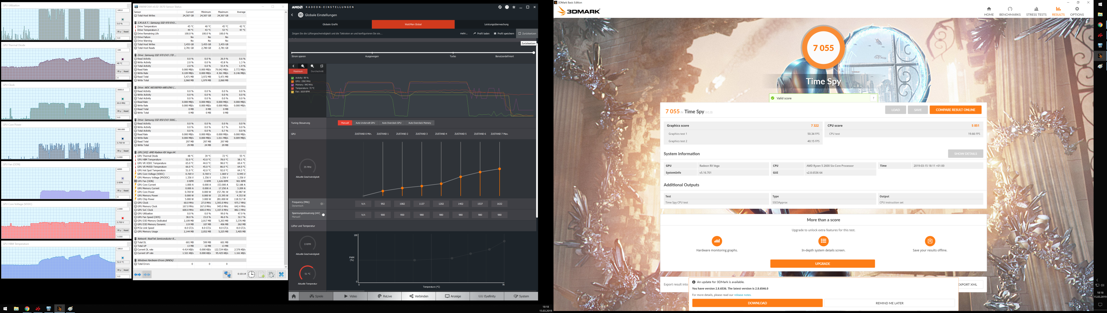

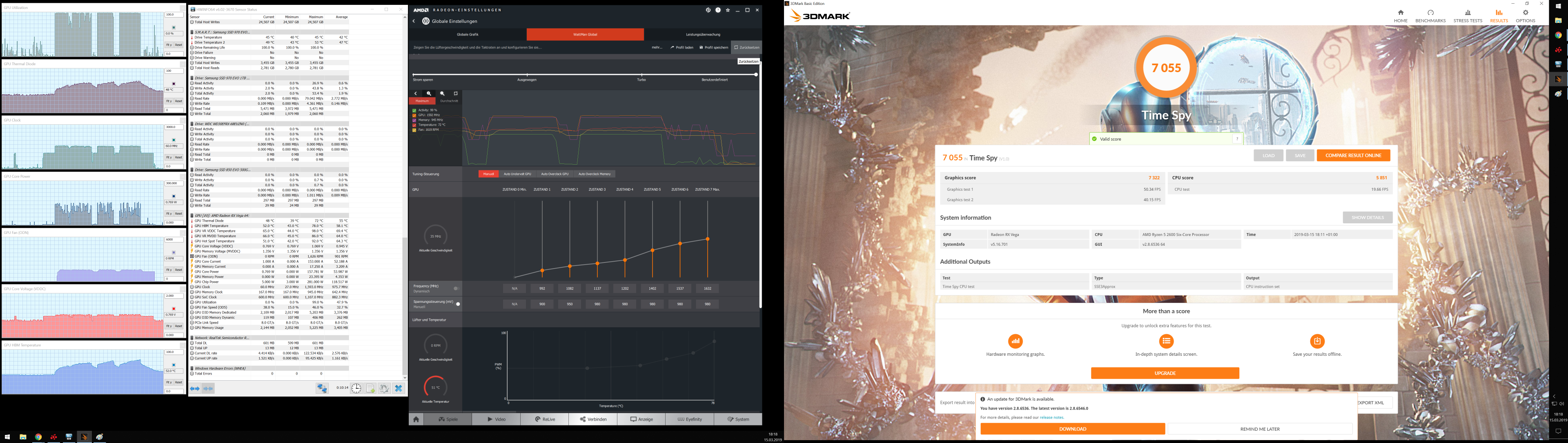

Schaut jetzt nach einer Runde Timespy so aus:
EDIT: Memory Spannung hatte ich erstmal auf 1000 mV gelassen
Besser als deine bisherigen Werte? Der HotSpot ist halt immer noch hart aber das ist typisch Strix. Ist im Timespy zumindest noch 500 Punkte hinter meiner aber hab auch höheren HBM damals gehabt und mehr Kühlungsleistung, die evtl. noch mit reinspielt.

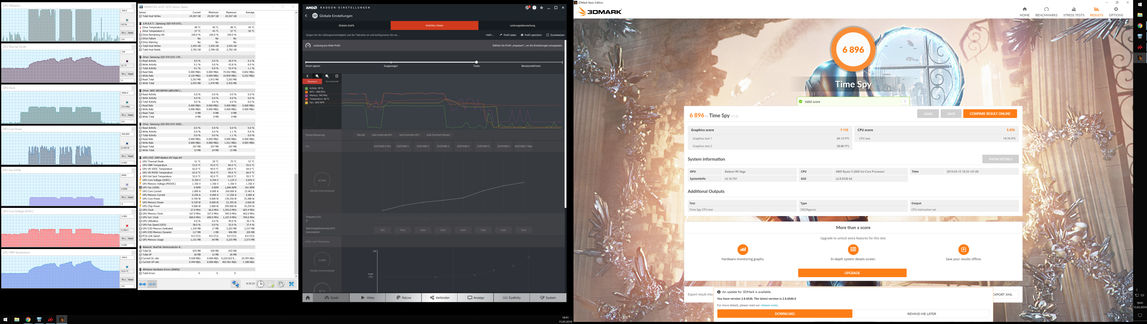

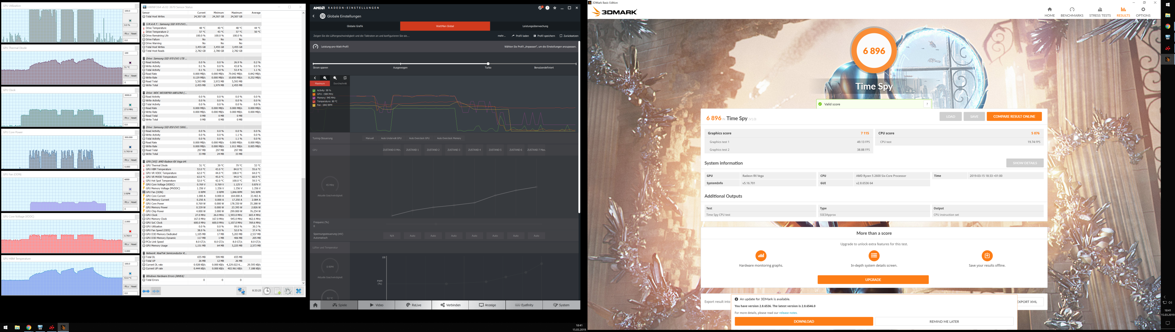

Keine Ahnung, ich war mir halt vor allem unsicher, wie man Stabilität vernünftig testet.
Auch das die Frequenz bei 1592 MHz nicht höher geht ist eigenartig, eingestellt sind standardmäßig 1632 MHz. Stromverbrauch, und damit auch Abwärme, von ~150W finde ich eigentlich ok.
Als Vergleich, der Timespy Test mit 15 Minuten Pause und dann "Turbomodus", da hab ich auch >170W an Energiebedarf.
