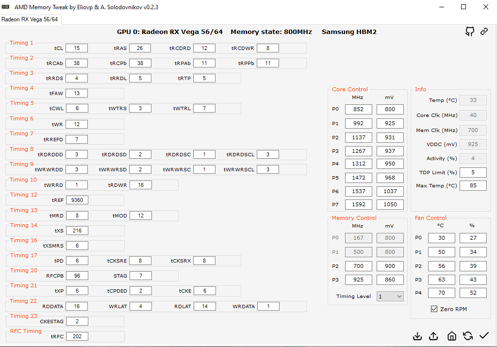

und ich würde testen ob der höhere Takt überhaupt noch was bringt
bei meiner RX56 ( mit leicht verschäften Timings ) ist es so das über 950 MHZ kaum noch was bringt , dazu muss man sagen das die RX56 sowieso schon schärfere Timings hat als die Vega 64 , da sie Standardmäßig nur bei 800 Mhz liegt
wäre mal interessant zu sehen wo die Vega 64 bei den Timings Standardmässig liegt , zumindest für mich ,
der AMD Memory Tweaker ist dafür optimal , vielleicht kann es ja mal einer posten
Bei meiner alten RX 480 ( auf 580 geflasht ) habe ich jedenfalls festgestellt das optimierte Timings mehr brachten als nur 10 % mehr Takt , zwar taktete der Speicher dann nur noch max bis 2010 statt 2200 aber das brachte im Endeffekt mehr ... , zudem blieb das ganze kühler und zog auch nicht soviel aus der Steckdose

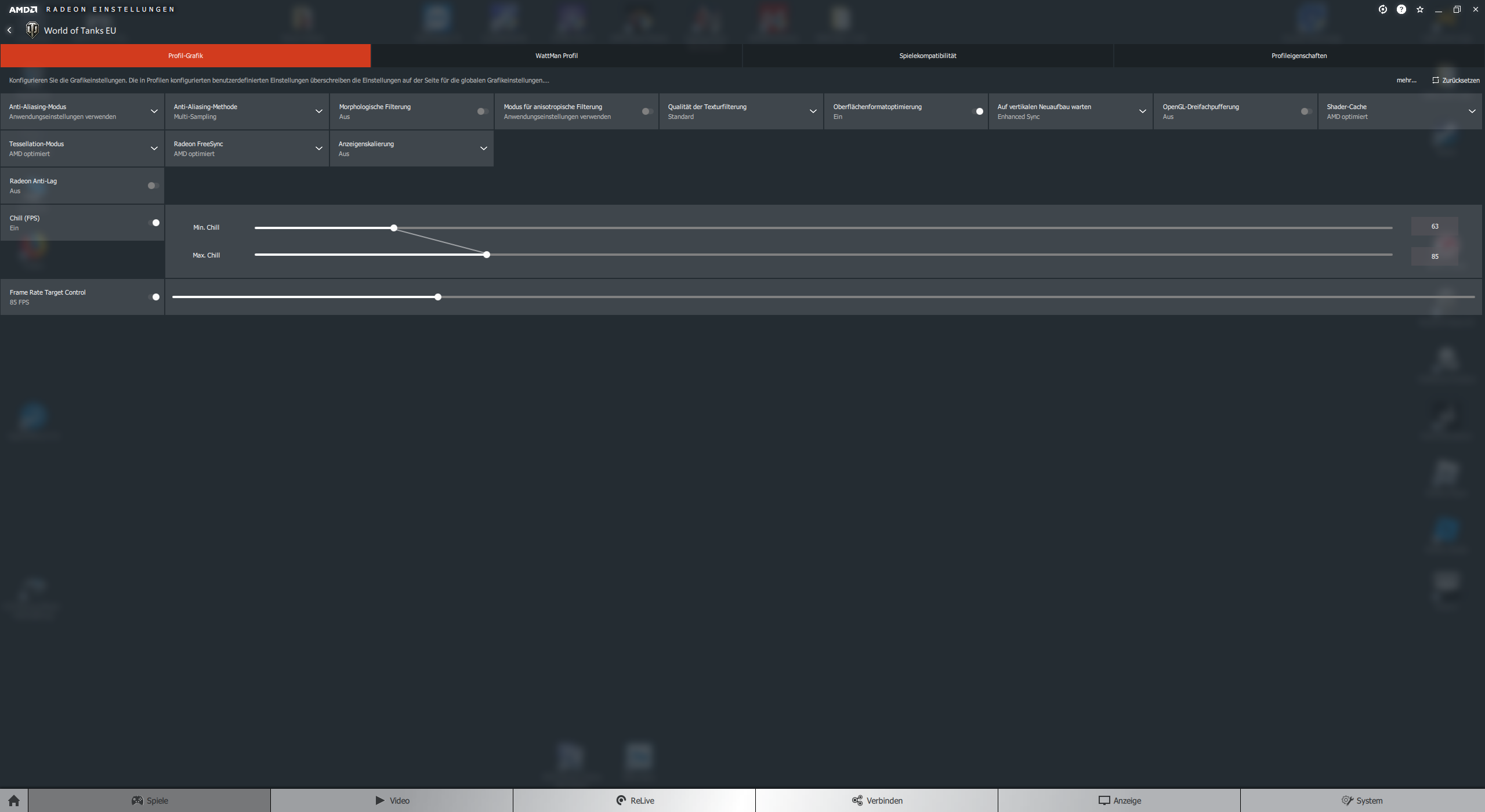

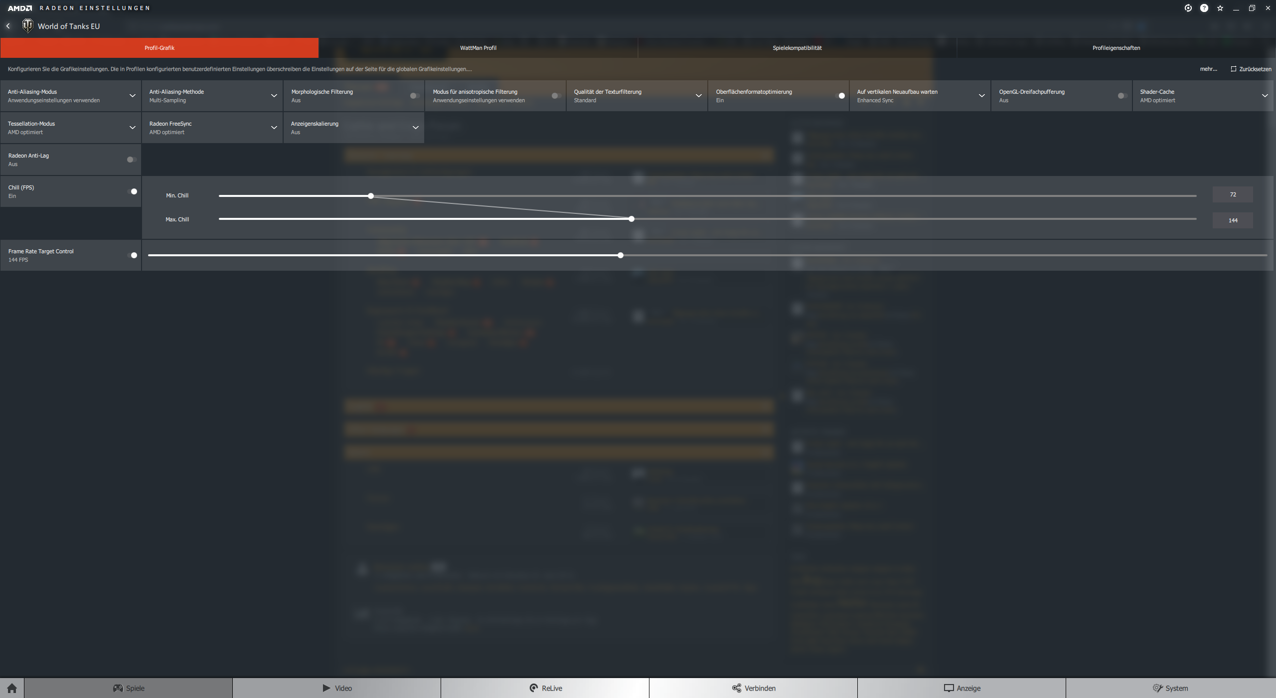

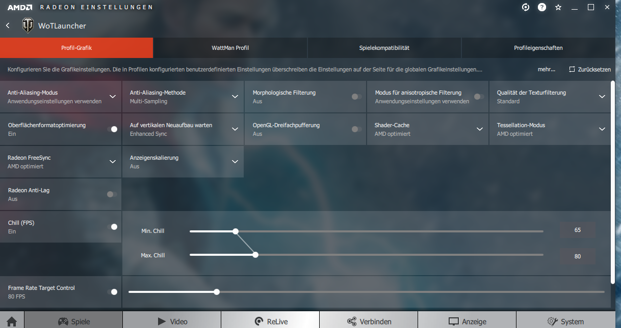

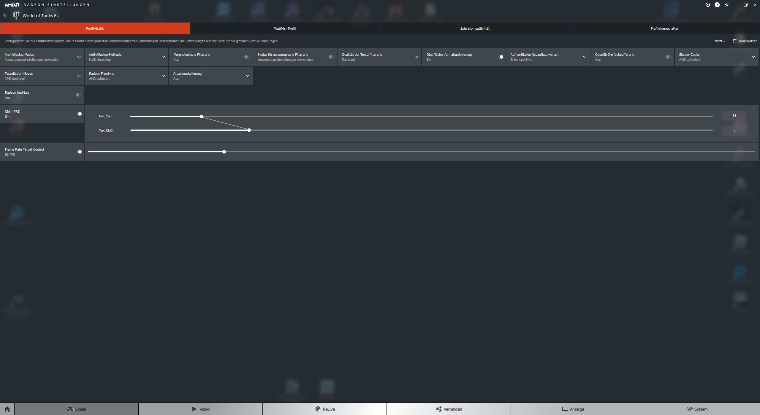

Hallo Männers! Ich habe seit ein paar Treiberversionen(weiß es nicht mehr genau) das Problem, dass meine Vega sich nicht mehr Chillen lässt, in z.B WOT.
Vor ca. 4-5 Treiberversionen bekam ich immer schön den "Piep-Piep" beim Spielstart, wenn ich Chill aktiviert hatte...jetzt nicht mehr.
Vorher mit Chill lief die Karte bei ungefähr 70FPS, jetzt, ohne Chill buckelt sie ihre 110 FPS durch, was völlig unnötig ist.
Ich habe das Gefühl, dass das Problem seit dem "anti-Lag"-Treiber auftrat. Hat jemand ein ähnliches Problem oder kann mir bei meinem helfen?
MK one
Banned
- März 2017
- 4.889
Wenn du Anti Lag benutzt / aktivierst ist Chill deaktiviert , nebenbei gib doch ein FPS Limit an
Hab grad gesehen , dein FPS Target ist 144 , kein Wunder das die Voll aufdreht , stell das doch wal auf einen wert der dir reicht .. , oder deaktiviere es , dann sollte nur chill greifen
DannyA4
Commodore
- Dez. 2006
- 4.325

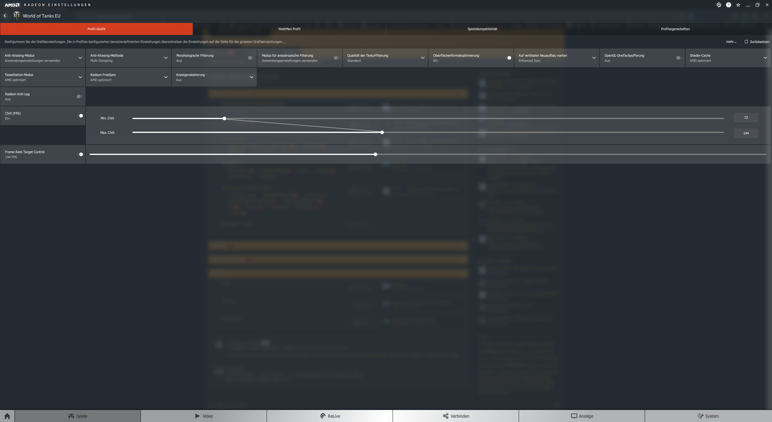

Das ist ja das komische, diese Chillrange von 70 bis 144 FPS habe ich schon immer gehabt, trotzdem hat sich der Treiber sonst immer am unteren Ende orientiert. Daher meine Verwunderung nun.
Edit:
Habe die range jetzt mal auf 85 FPS begrenzt. Trotzdem geht die Karte bis über 100FPS in WOT. Irgendetwas stimmt da nicht. Habe auch mit derShortcut- Taste F11 probiert es ein/auszuschalten..kein Effekt.
Edit:

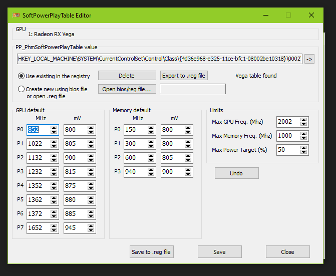

Ich habe kürzlich die Sapphire Pulse Vega 560 erstanden, und versuche nun seit ein paar Stunden Deine Einstellungen umzusetzten. Leider kann ich die Einstellungen beim Overdrive N Tool nicht eintragen und bekomme folgende Fehlermeldung:
Vielleicht liegt es daran, dass ich diesen "Softpowerplayeditor" nicht installiert habe und auch keinen funktionierenden Download-Link finden konnte. Hast Du vielleicht einen Link für mich? Oder woran kann es sonst liegen, dass ich Deine Eintstellungen nicht übernehmen kann? (Bin waschechter Neuling beim Thema UV/OC..)
Mein System:
Windows 10 Home
CPU: Intel i5- 4690
Vielen Dank ;-)
Guten Abend!

Erstmal cool dass dus nachbaust. So ist es auch von mir gedacht gewesen. Wobei andere auch gute Ergebnisse hatten, teilweise hatte ich aber das Gefühl (und auf die meisten trifft das sicher zu), dass Software technisch einiges falsch gemacht wird, weswegen die Ergebnisse noch besser sein könnten. Meine Ergebnisse weichen als Beweis ja auch recht stark ab, auch von denen mit "guten" Chips und Einstellungen. Ich hab demnach also was richtig gemacht und auch wenn mir die Absicht von AMD nicht ganz aufgeht, zumindest das Verhalten der Karte analysieren können und dann damit das Beste draus gemacht. Da stecken auch etliche Stunden Arbeit meinerseits drin, da das Wissen im Internet ein Flickenteppich ist. Manches gilt, vieles ist falsch oder jetzt jedenfalls veraltet. Wenn ich Fehler gemacht haben sollte, kann mich da jemand gerne drauf hinweisen. Aber meine Beiträge waren ja recht schlüssig ausgeführt. Also die Tests valide und der Text nachvollziehbar.
Ich habe in Metro Exodus bei P4 noch minimal mehr Spannung als in meinem letzten Screenshot von KDC drauf gegeben, irgendwie hat das Spiel mehr als jeder Benchmark Belastung erzeugt. Solche Ausnahmen kann es geben und Stabilität ist das wichtigste, auch wenn alles andere bisher sauber durchlief. Ebenfalls hat der Speichertakt der auch bis ausschließlich Metro stabil war 10 MHz weniger gekriegt. P2 für alte Games aber noch ein bisschen mehr Takt. Also keine große Veränderung im Vergleich zu meiner Veröffentlichung vor ein paar Tagen.
Trotzdem, auch nach vielen Tests kann es wie bei Metro immer mal vorkommen, das was Probleme macht was vorher ging. So sollte das jetzt aber passen, schließlich habe ich in jedem Powerstate die Benchmarks gemacht, auch zu dem ersten Beitrag von mir zu diesem Thema.
Anstatt eines Links zum Tool lade ich dir und allen anderen einfach mein momentanes Profil mit der aktuellen Version von OverdriveNTool hoch. Die .ini und das Tool müssen im selben Ordner sein. Die .reg Datei führst du nur 1x aus. Und nach jedem Treiber Update. Im Tool kannst du dann auch meine Profile laden. Sind sinnvoll benannt und abgestuft. Ggf. musst du bei Stabilitätsproblemen ab P4 auf jeden P-State 10 - 20 MV mehr Spannung geben. Mach das unbedingt auch dann über den Registrierungseditor vom Tool. Die temporären Profile und die Registrungseinträge müssen identisch eingestellt sein. Sonst funktioniert das nicht wie es soll. Auch wenn das Tool dann anbietet die GPU neu zu starten, solltest du das ablehnen und manuell den ganzen Rechner neu starten.
Überprüf unbedingt im Benchmark dann deine Daten. Takt, Temperatur, Verbrauch. Je nach custom Design musst du deine Lüfter anders einstellen. Hier bei zu hoher Temperatur auch 5 - 10 % Offset auf meine Einstellungen geben. Sollte dann passen.
Viel Spaß damit.
Downloadlink entfernt, aber auf der nächsten Seite gibt es ihn

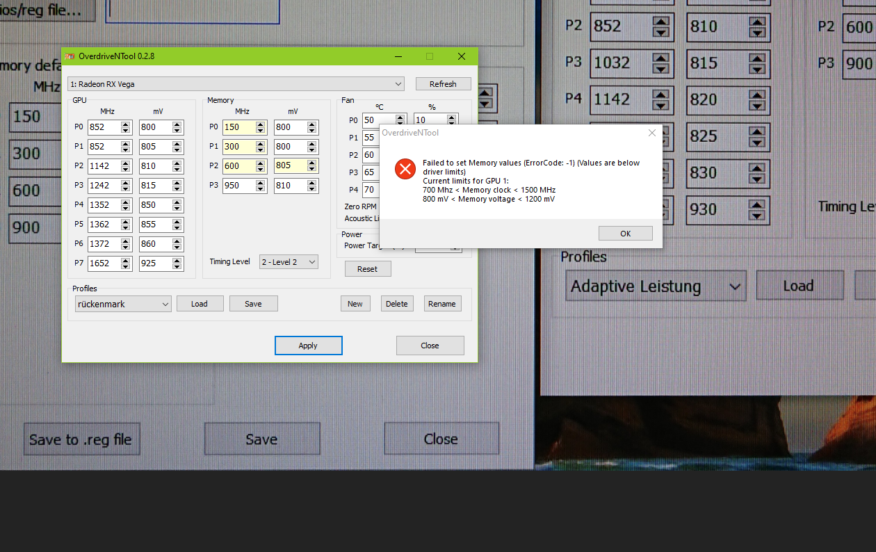

Vielen Dank erstmal!
Hab es direkt alles so gemacht wie von Dir beschrieben und ich denke auch, dass ich alles beachtet habe. Leider wird mir die gleiche Fehlermeldung bei den Memory Values (dass sie unter den driver limits liegen) wieder angzeigt. So ist ein Übernehmen und Testen Deiner Profile nicht möglich
Warum kriege ich diese Fehlermeldung?
Achja, mir ist aufgefallen, dass alle Profile exakt die gleichen Werte aufweisen, obwohl sie mir mit den unterschiedlichen Namen angezeigt werden und alle geladen werden können?
der-Kalli
- Mai 2010
- 623
Du hast aber erst die Registrierungsdatei ausgeführt, neugestartet und dann die Profile versucht? Ansonsten kenne ich das nämlich.
Schreib mal, welche Vega du genau hast. Dann reicht es vielleicht schon dass ich bei TechpowerUp! in die V-Bios Kollektion gucke. Da sehe ich dann schon die treiberseitigen Limitierungen. Wobei man manche auch übergehen kann weswegen wir das hier ja überhaupt mit den Softpowertables machen. Unter 852 MHz Kern Takt bei P0 zu gehen macht aber z.B. keinen Sinn, da dieser Wert auch als Schwellwert für den Treiber dient. Also die Karte taktet ja dann selbst noch niedriger falls es geht. Oder unter 800 MV Spannung eingeben, oder zu viel MHz oooder zwei P-States mit gleicher Spannung versehen führt zu Fehlern, wie z.B. dass die Karte nicht mehr erkannt wird. Da muss die .reg Datei dann erst wieder gelöscht werden, bevor man normal starten kann.
Es kann auch sein, dass wenn du keine Sapphire RX Vega 56 Pulse wie ich hast, dass meine .reg Datei inkompatibel ist. Auch wenn die Werte um die es eigentlich geht funktionieren würden. Dann musst du das mit Hilfe von GPU-Z mit deinem eigenen V-Bios nachbauen.
Zur Not lad es hoch und ich schick dir die .reg Datei basierend auf deinem Bios zu.

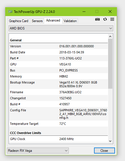

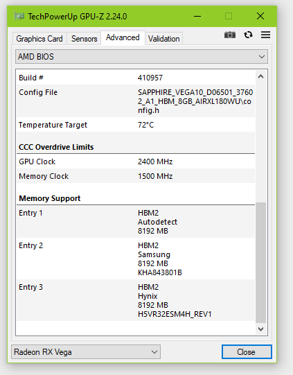

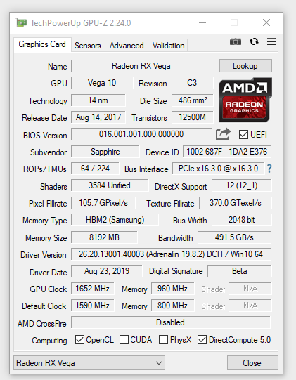

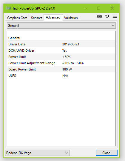

Guten Abend,
auch mit dem Neustart nach Ausführen der Registrierungsdatei habe ich die gleiche Fehlermeldung..

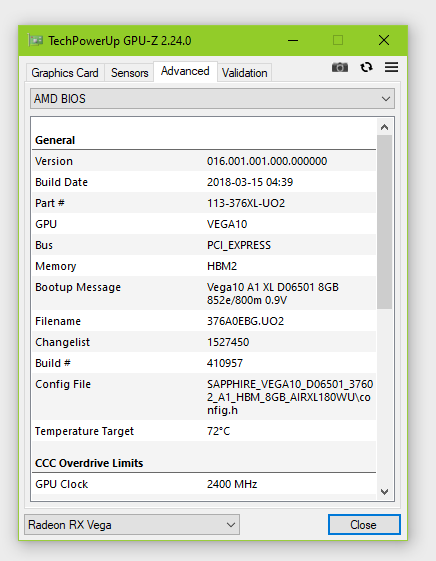

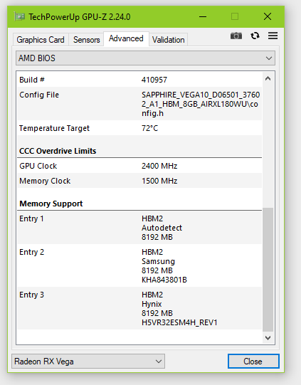

Eventuell hängt es damit zusammen, dass ich das falsche VBIOS auf der Karte habe? Habe es noch im Auslieferungszustand.. (Ist eine Sapphire Pulse mit Samsung Speicher)
Anbei mal ein paar Screenshots zum VBIOS:
der-Kalli
- Mai 2010
- 623
Also wenn es das selbe Modell ist, sogar mit selbem Speicherhersteller, dann sollte das erst recht gehen. Hmm hmm hmm, ja klick mal in OverdriveNTool oben links auf das Symbol, dann öffnet sich der Registrierungseditor. Dort sollten dann schon die Werte aus meiner Datei angezeigt werden. Sollte da nichts stehen, dann extrahier mal dein V-Bios mit GPU-Z, lade es dann im Registrierungseditor von OverdriveNTool und trag die Werte aus meiner .ini Datei ein. Dann speichern und als Backup auch als .reg speichern. Die .ini kannst du zur Ansicht mit dem Editor von Windows öffnen. Ist auch egal welches der Profile du als Vorlage dafür nimmst. Werte sind identisch, nur manche P-States je nach Profil deaktiviert.
Warum dieser Weg? Vielleicht ist dein Registrierungspfad ein anderer. Falls nicht schick mir wie gesagt dein V-Bios.

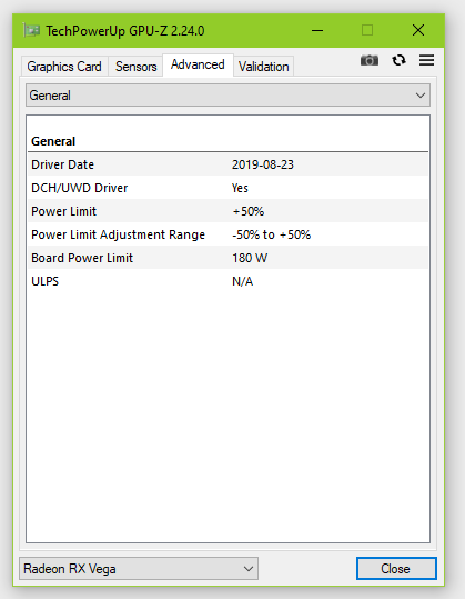

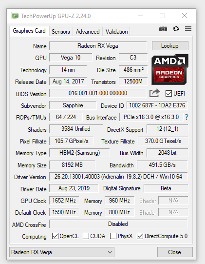

- bei mir steht im GPU-Z unter "Advanced" -> "General" dass das Board Power Limit nun 165W beträgt. Im Gegensatz zu meinem Screenshot wo 180W stand, bevor ich das mit den Registrierungseinträgen hinbekommen habe. Hat das seine Richtigkeit?

Übrigens noch was zu deinem Screenshot von GPU-Z: Wenn bei Default Clock nicht das selbe drin steht wie in den Softpowertables des Registrierung, dann sind die auch nicht aktiv. Was sie aber sein sollten wenn sie existieren. Ausnahme wäre wenn du den selben maximalen Takt für Speicher und Kern dort eingetragen hast. Das wäre dann ja mit dem Bios identisch und eine Überprüfung ob die Softpowertables aktiv sind kann dann nicht mehr so einfach stattfinden.
