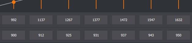

Btw ist der Verlust des Realtakts vom Zieltakt wie schon mal erwähnt ab P5 deutlich größer als bis P4. Wo man bei allen P-States bis P4 nur 30 - 50 MHz abziehen muss. Bei P7 sind es sicher 100 MHz und mehr die man quasi zu viel einstellen muss um den gewünschten Takt zu erreichen mit undervolting. Streckt man die Zieltaktrate nicht so, muss man die Spannung erhöhen um das selbe Ergebnis zu erzielen. Also entweder mehr MHz bei gleicher Spannung, oder mehr Spannung bei gleicher MHz können das selbe Ergebnis bringen. Jedenfalls was den Realtakt betrifft. Die Spannung ist aber mit dem daraus entstehenden Verbrauch das notwendige Übel, weswegen wir versuchen den gewünschten Takt bei möglichst geringer Spannung zu erzielen. 1652 MHz mit 925 MV resultieren bei mir in ~1500 MHz. Stabilere 1632 MHz mit 935 MV aber auch in ~1500 MHz. Der Verbrauch steigt dadurch schon um 10 Watt an.
Also nochmal: Je mehr Spannung du gibst, desto weniger musst du den Takt "strecken". Je besser dein Chip, desto mehr kannst du strecken (Takt rauf, Spannung runter). Je schlechter, desto näher müssen die Werte aneinander rücken (Takt runter, Spannung rauf). Das Ergebnis kann das gleiche sein. Jede Karte sollte 1500 MHz erreichen können.

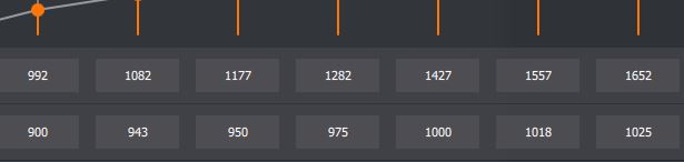

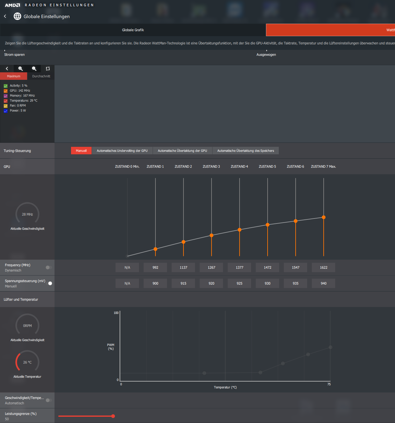

Hier meine aktuellen Einstellungen:
818588

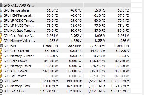

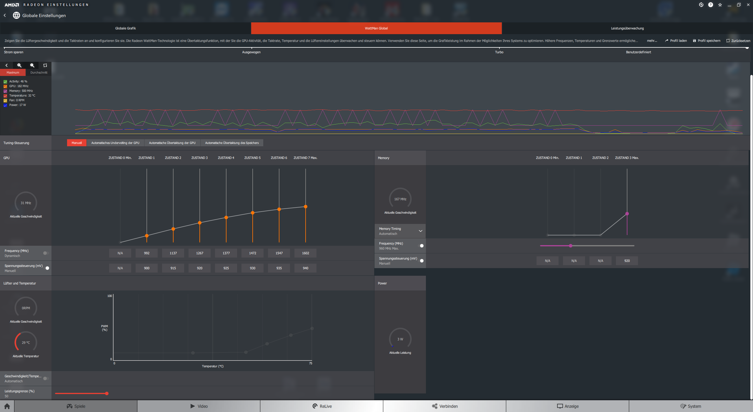

Mit den Einstellungen mal den Single Player von Star Wars Battlefront 2 ausprobiert:
818589
GPU Clock war im Durchschnitt ca. 1520MHz

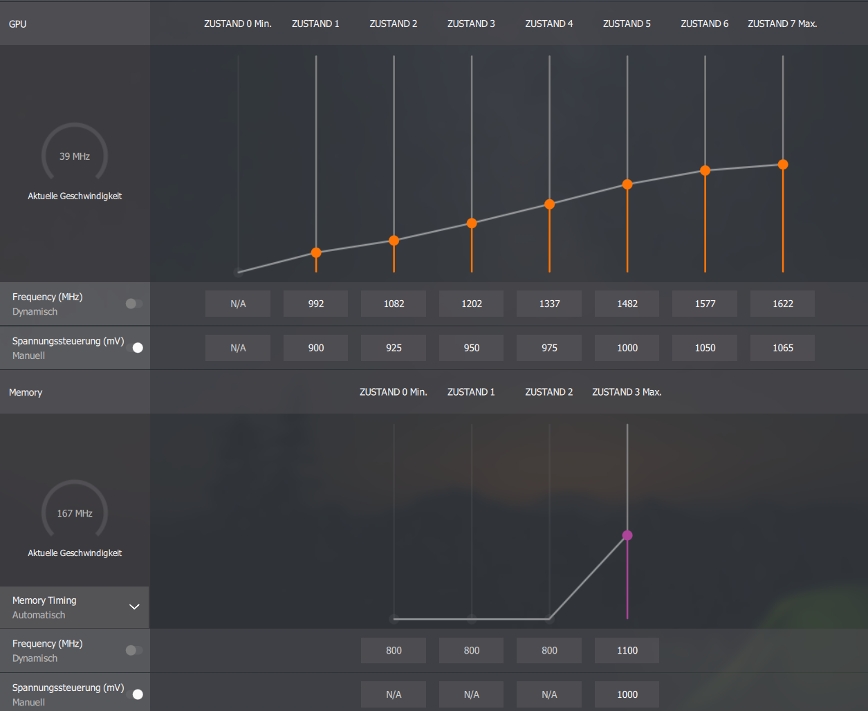

Ich komme mit nem Wasserblock und diesen Einstellungen auf 1590Mhz Realtakt. 1652Mhz in P7 benötigen dann schon 1125mV, sonst gibts Crashes. GPU Silicon Verbrauch 220W bis 260W je nach Spiel.
818597

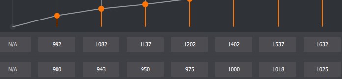

Man sollte nicht die gleichen Spannungen für verschiedene P-States nehmen soweit ich weiß. Statt in P6 wird deine Karte vermutlich direkt in P5 (1402MHz) zurückfallen, da es Konflikte mit den gleichen Spannungen gibt.
Orientiere dich an den Spannungen aus der in #2912 verlinken Liste. Dort sind die möglichen Stufen aufgeführt.
Reaktionen: Numrollen und DannyA4
Danke für den Tipp. Habe es gleich geändert. Schwankungen habe ich trotzdem leider, vielleicht nicht mehr ganz so stark.

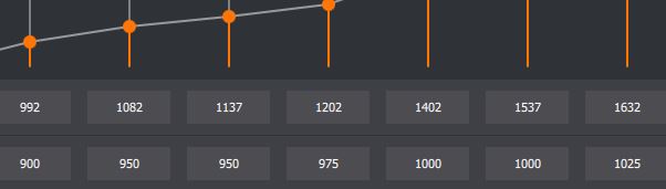

Dann probiere mal mit den Spannungen etwas runterzugehen. Wie laufen z.b. meine Werte bei dir..auch unruhig?5.png
Danke. Schönes UV Profil, der Stromverbrauch ist dabei ja wirklich tiptop. Allerdings habe ich es nicht mit deinen Werten geschafft, Benchmarkt kracht da fast sofort ab. Meine ist wohl einfach schlechter. Damit habe ich es halbwegs stabil bekommen:

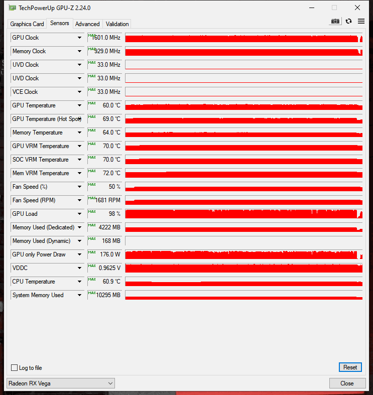

Stabil sollte eigentlich 1602@950mV laufen. Meine 940mV sind auch bei mir arg an der Grenze. Welchen Benchmark nutzt du?

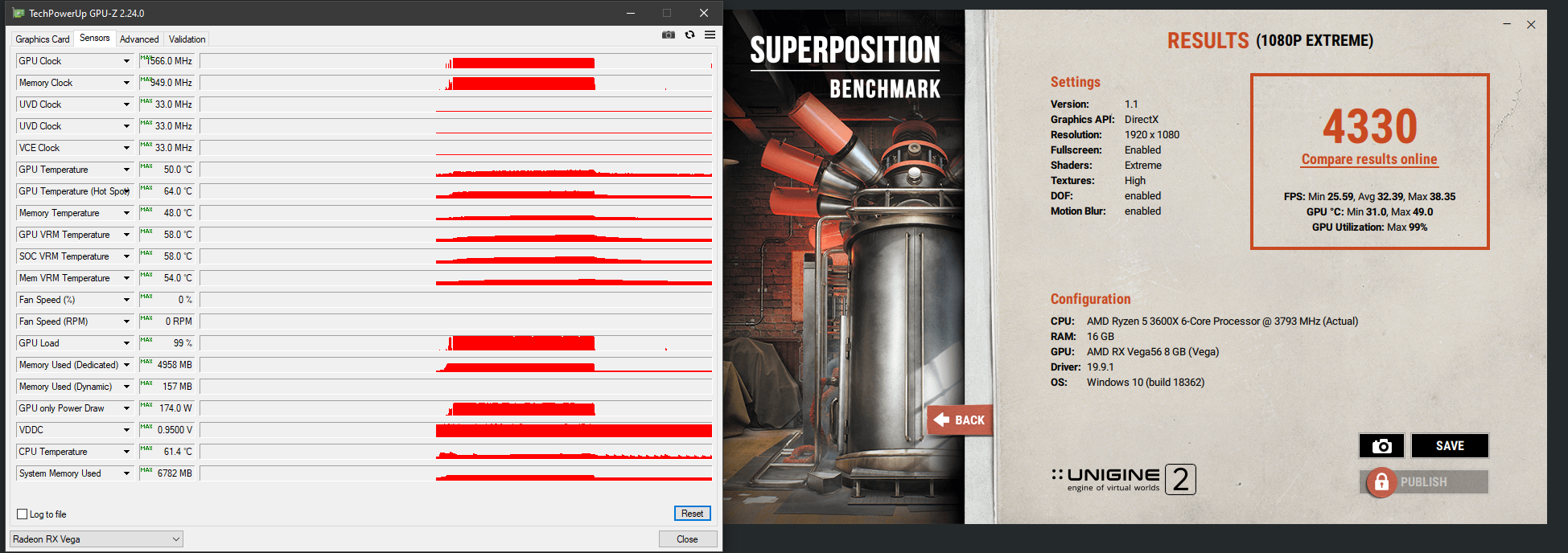

Hattte eben auch bei mir mit meinen geposteten Werten einen Absturz in WOT. Habe den Takt nun auf 1602@940mV, damit läuft auch WOT stabil. Ich nutze als Benchmark den Superposition. Liege da im 1080extreme um die 4250-4300 Punkte.
Aktuell:

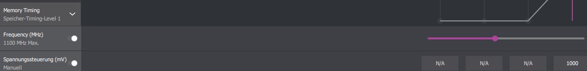

Unigine. Ja mein oberer Screenshot läuft stabil mit meinen angepassten Spannungswerten. Nur bissl OC bekomme ich irgendwie nicht richtig hin. Ich brauch in 2 Games einfach mehr Leistung (VR). vRam soll ja auch nur maximal 50mV von der GPU entfernt sein soweit ich auch noch in Erinnerung habe und zu viel will ich auch nicht geben sonst wird Hotspot zu heiss. An das AMD Memory Tool wage ich mich erst recht noch nicht ran, soll ja wohl auch erst recht viel bringen bei hohem OC mit Wasser und Co.

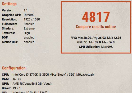

Superposition von Unigine, ja...wieviel Punkte bringt deine Karte da?[/QUOTE]
4817 habe es grad mal mit meinen "höheren" Einstellungen durchlaufen lassen auf 1080P Extreme. Nicht wirklich hohe Werte. Er hat meine Vega64 (das hätte ich wohl erwähnen sollen da ich grad sehe das du eine 56 hast) als 56 erkannt ;). Das ist leider auch das schwierige im Forum mal "schnell" Werte zu suchen. Manche haben die 56, manche 64, manche LC bios, manche das, manche eine Top Karte während ich eine Stock 64 mit Morpheus Umbau habe.
