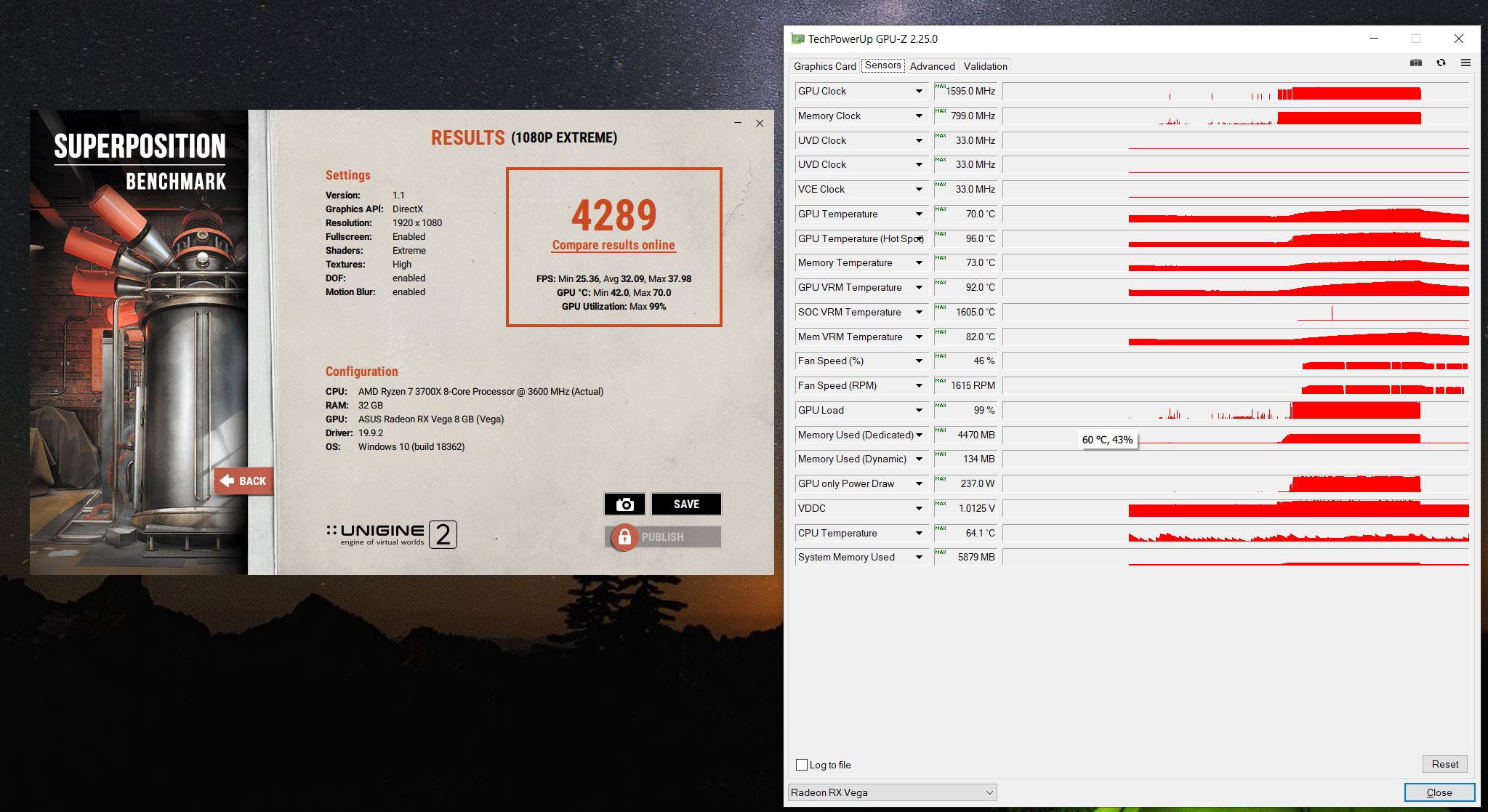

Hi zusammen,
Ich habe folgendes Problem. Ich würde gerne ReLive Instant Replay nutzen. Allerdings führt dies zusammen mit UV per Wattman zu sofortigem Treiber Crash.
Weiß jemand ob das Problem auch Auftritt wenn ich das UV per Overdrive Tool mache ? Wollte nur mal fragen bevor ich mich da einfuchse und am Ende kommt das gleiche bei raus.

EvilSquirrel schrieb:Ich habe folgendes Problem. Ich würde gerne ReLive Instant Replay nutzen. Allerdings führt dies zusammen mit UV per Wattman zu sofortigem Treiber Crash.
Klingt als wenn die Karte nicht stabil mit deinem Setting läuft. Hast du eine Intel CPU? Dann könnte man überlegen Intel Quick Play zum aufnehmen zu verwenden. Oder du hebst testweise die Spannung was an, evtl. ist dein UV auch zu aggresive. GGf. mal ohne UV testen, nicht das ein anderes Problem vorliegt.

Ne die UV Settings laufen stabil (mehrere Stunden im Spiel und mehrere Superposition durchläufe). Sobald ich Instant Replay aktiviere schmiert der Treiber ab.
Die sind auch nicht besonders agressiv noch ziemlich am Anfang.
Ne hab nen 3700X.
Ohne UV funktioniert Instant Replay ohne Probleme. Es gibt dazu auch mehrere Meldungen im Netz.

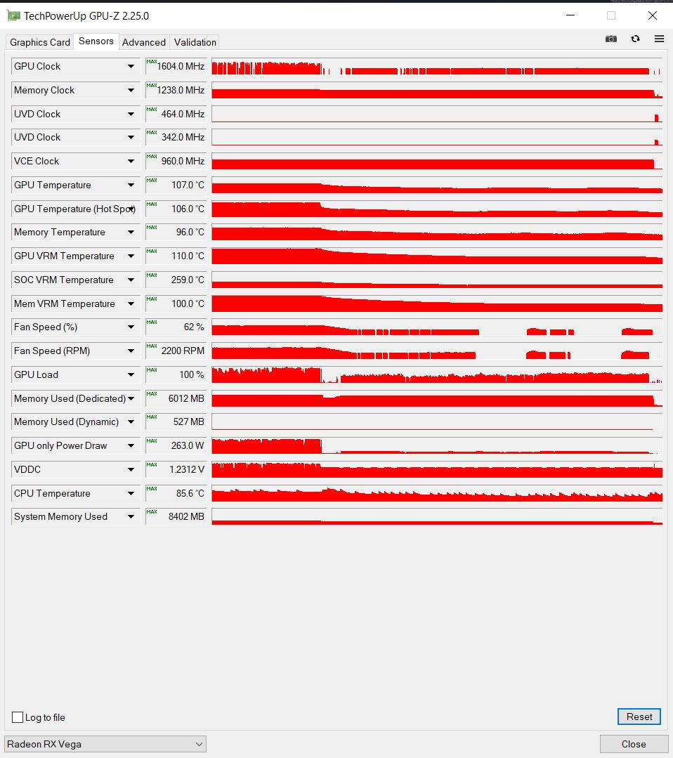

Nur ohne UV wird meine Karte über 100°C heiß.
Hier nach ca. 2 Stunden Hunt:Showndown auf Stock Settings:
Hier ein Superpostion Testlauf und die aktuellen Settings:
Wie gesagt, ich bin noch dabei das richtig auszuloten. Es läuft aber auch im Spiel stabil.
Ne hab nen 3700X.

Die Temperatur auf dem GPU-Z Screenshot ist ja mal brocken, garnicht drauf geachtet.
Denke aber mal das die Temperatur unter Furmark erreicht wurde, trotzdem wundert es mich das die Karte unter solch hohen Temperaturen noch funktioniert.

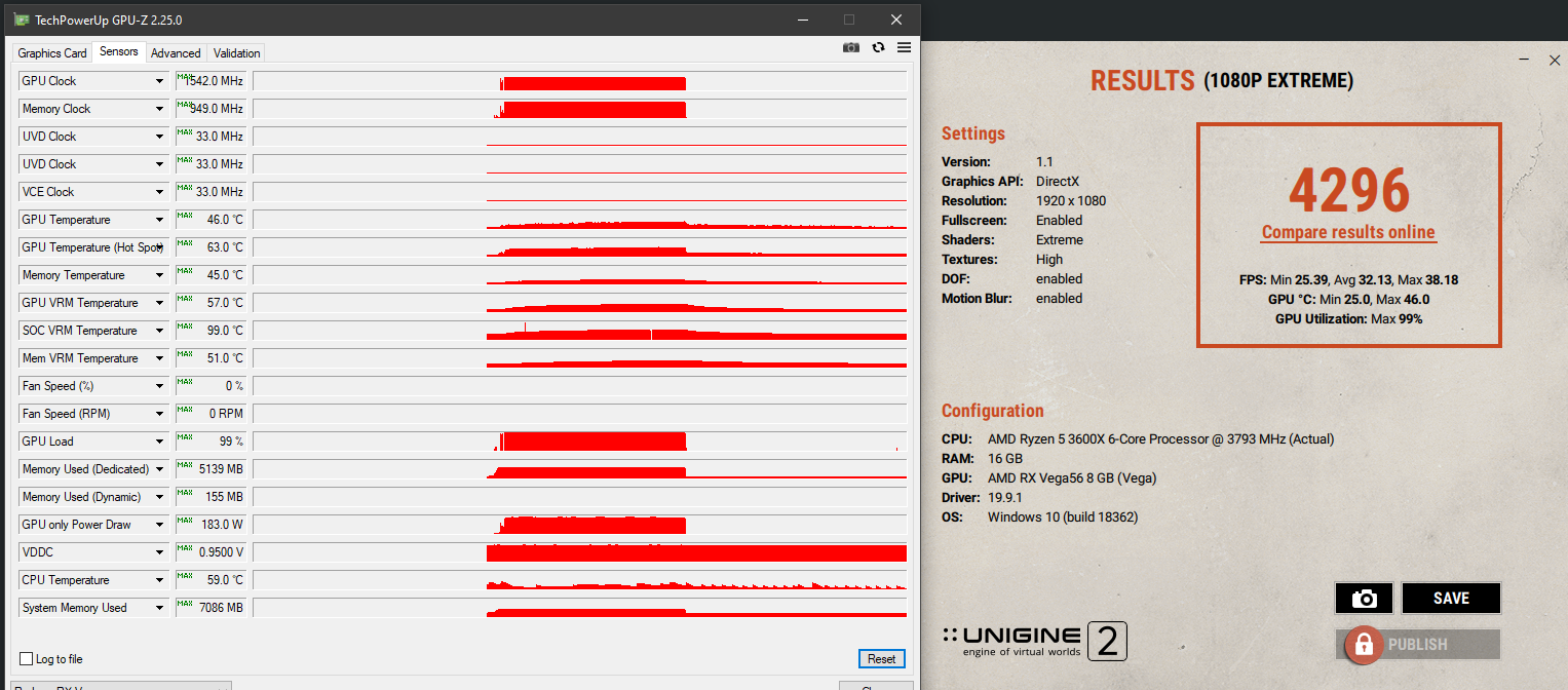

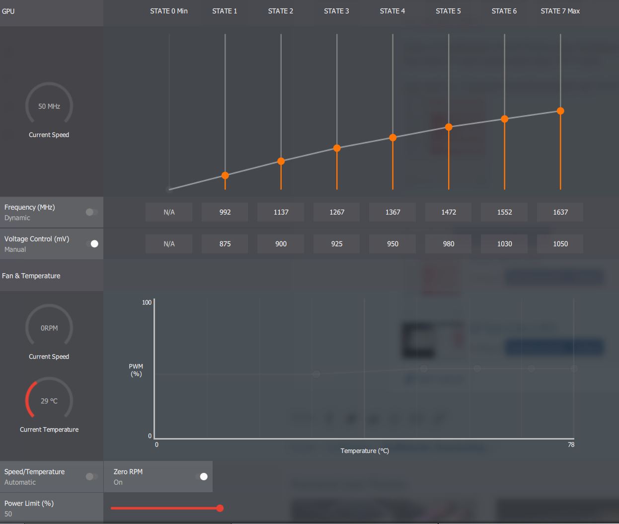

Was ist den ein guter Wert im Superposition 1080p extreme? Ich habe eine AS Rock Blower Vega 56 und komme ohne PL-Erhöhung auf knapp über 4.000 Punkte und mit 50% PL auf 4.268. Ist das gut?
Meine eingestellten Werte:
Welche Temperatur ist eigentlich bedenklich? Wenn ich es richtig gelesen habe, wäre GPU und HBM unter 85° und Hotspot unter 95°. Stimmt das?
Ciao
Ciao

Ich musste meine Werte etwas umschmeißen, weil bei den obigen Werten und Powerlimit 0 der Speicher auf 500 MHz nur gelaufen ist. Der braucht anscheinend ohne PL Erhöhung 900mV.
Ich habe jetzt bei PL 0 880-900–906-912-918-930-950 sowie Speicher 925Mhz/900mV ein Ergebnis von 4.075, bei PL+50 4.281.
Obwohl ich Samsung Speicher habe, war zumindest bei PL0 925 ein stabiler Wert. Ich werde mich nochmal versuchen hochzutesten, aber ich denke, 950 wird eher nichts.
Edit: bei 950 sieht es nach leichten Grafikfehlern aus, zumindest ist für einen Wimpernschlag das Bild weg. Da bleibe ich lieber bei dem niedrigeren Wert.
