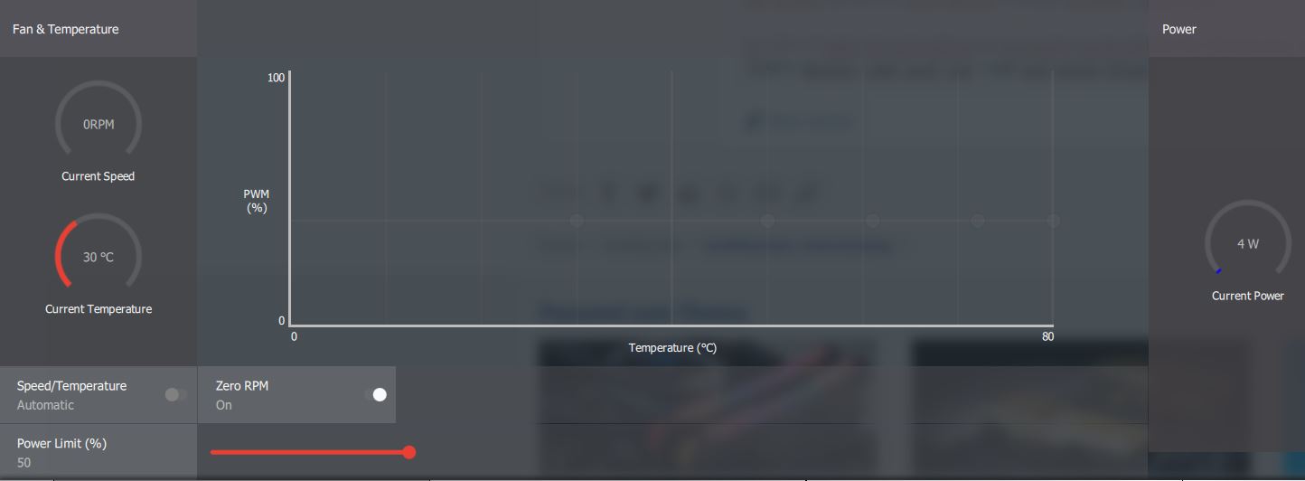

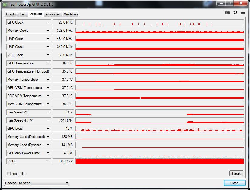

DannyA4 schrieb:

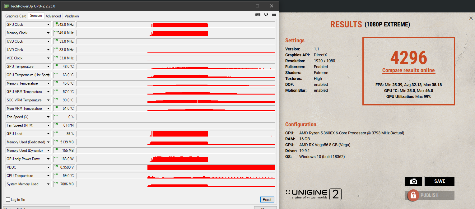

So sieht es bei mir aktuell aus.
Bei mir wird die Karte vom SP auch richtig als 56er erkannt.
Der SP ist allerdings beim ersten Versuch auch abgestürzt, habe dann das Powertarget auf 50% gehoben und es lief wunderbar durch.
Mit welchen Settings?

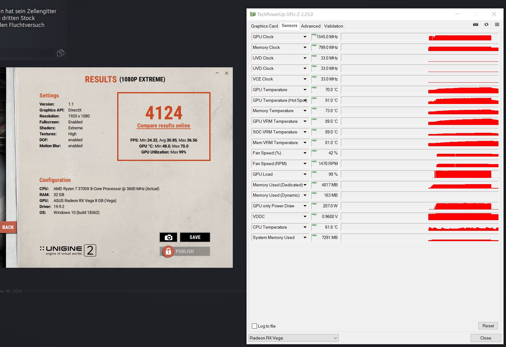

Außer Superpostion, TimeSpy und Hunt:Showdown als Spiel habe ich keine weiteren Tests gemacht (Furmark oder so) und auch keine Probleme gehabt. GPU-Z habe ich immer vor einem Lauf resettet, da hängt also nichts von anderen Tests drin.
Meine Settings liefen stabil über mehrere Stunden im Spiel bis ich Instant Replay aktiviert habe. Dazu habe ich auf kurzer Recherche auch andere Threads gesehen (Siehe hier) .
Im GPU-Z habe ich seit Anfang an komische Auslesefehler für Temperatur, Spannung und Leistung. Also im 1000°C Bereich, oder auch mal 1 kW und solche Dinge.

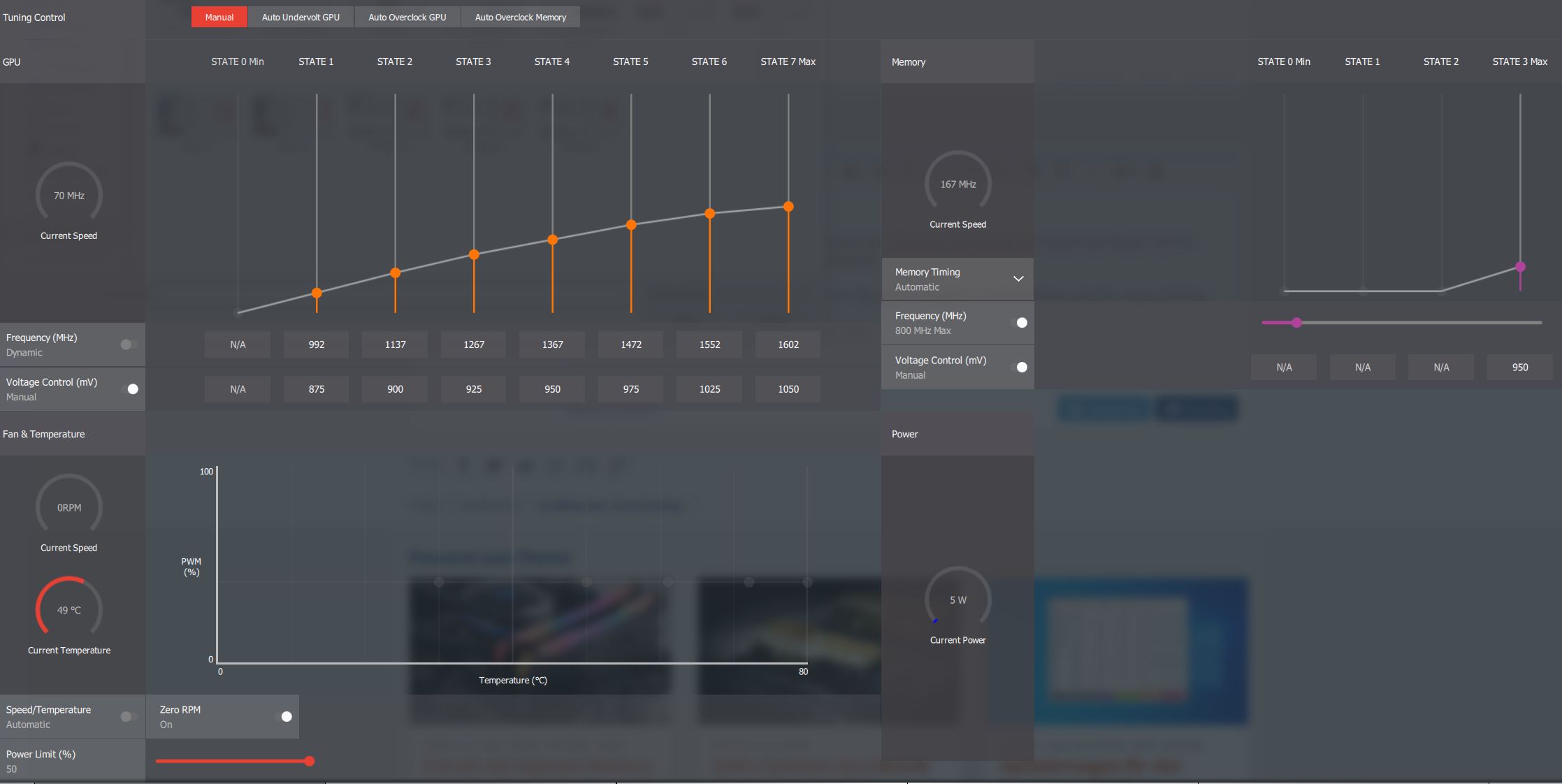

Das ist der Stand bei dem ich jetzt bin:
Würde aber mit Takt und Spannung noch weiter runter, 1600 MHz brauche ich nicht unbedingt.
Speichter Takt habe ich noch nicht angefasst.
Weedlord schrieb:

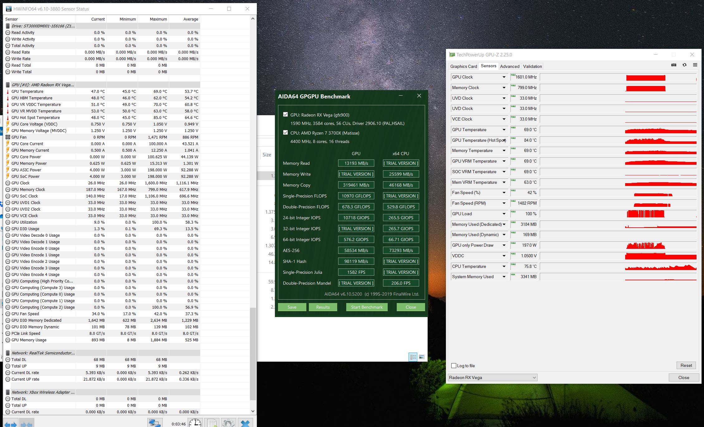

Probier mal einen GPGPU Benchmark aus. Z. B. den von Aida64. Packt der den auch? Da gibs auch einen Systemstabilitätstest mit dem du die GPU stressen kannst.
Welchen da genau? Den Aida 64 Extreme? Reicht die Testversion?
Edit:

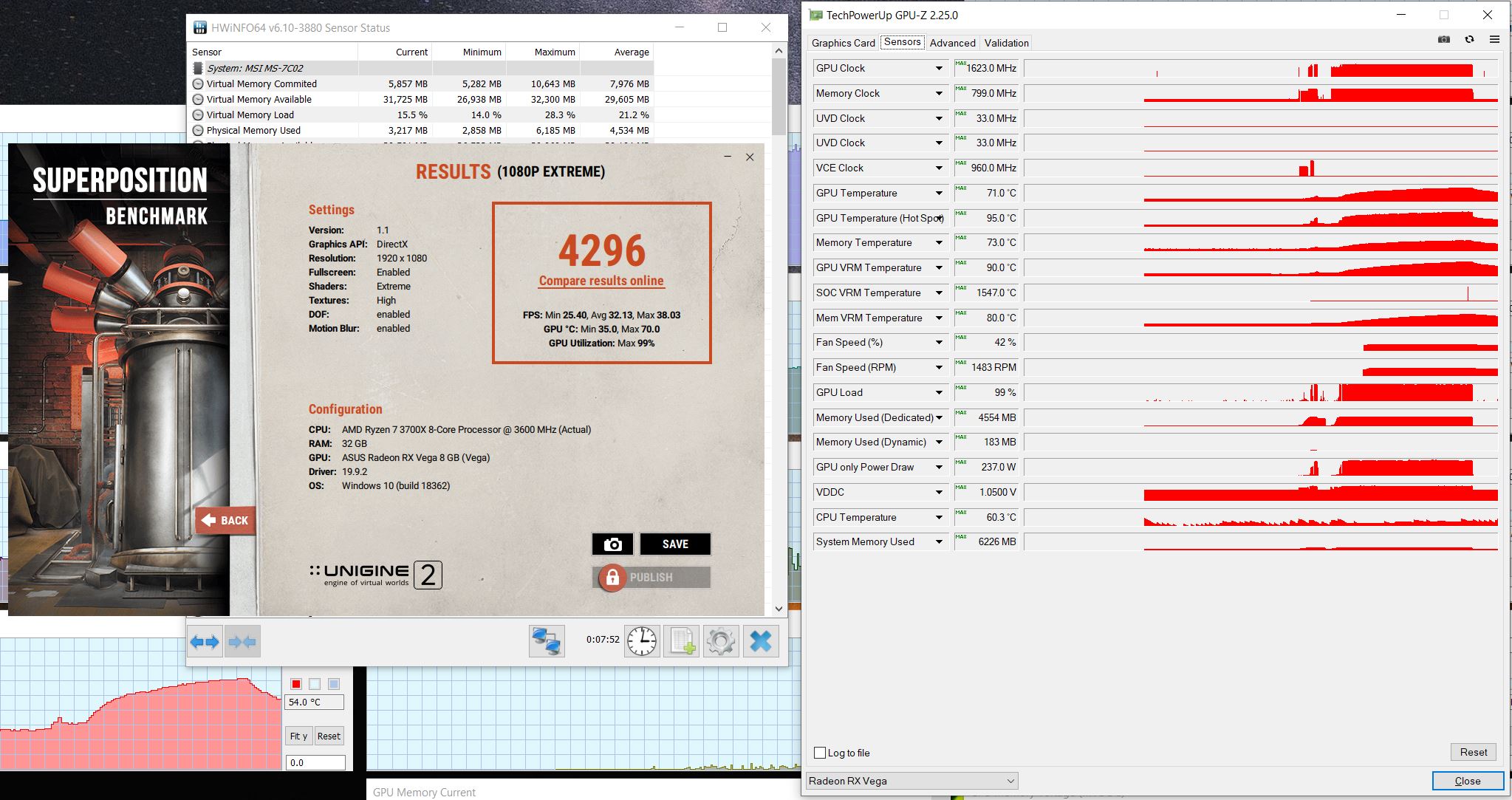

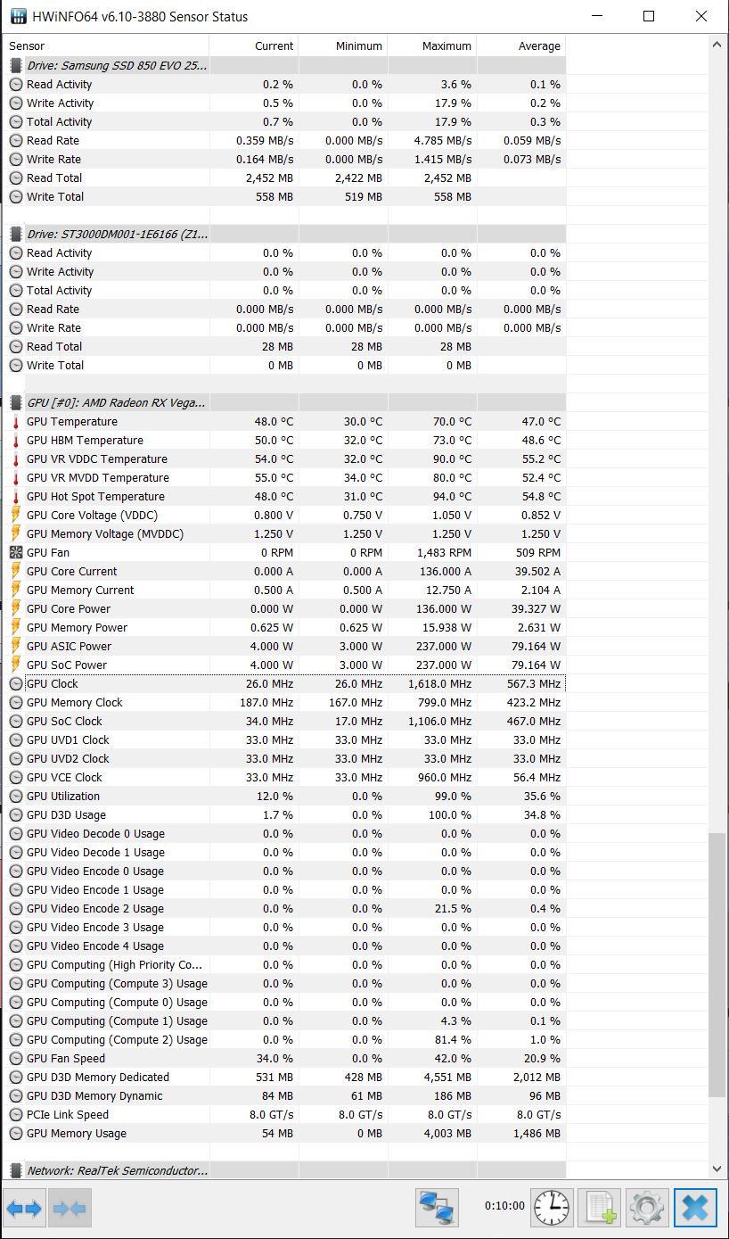

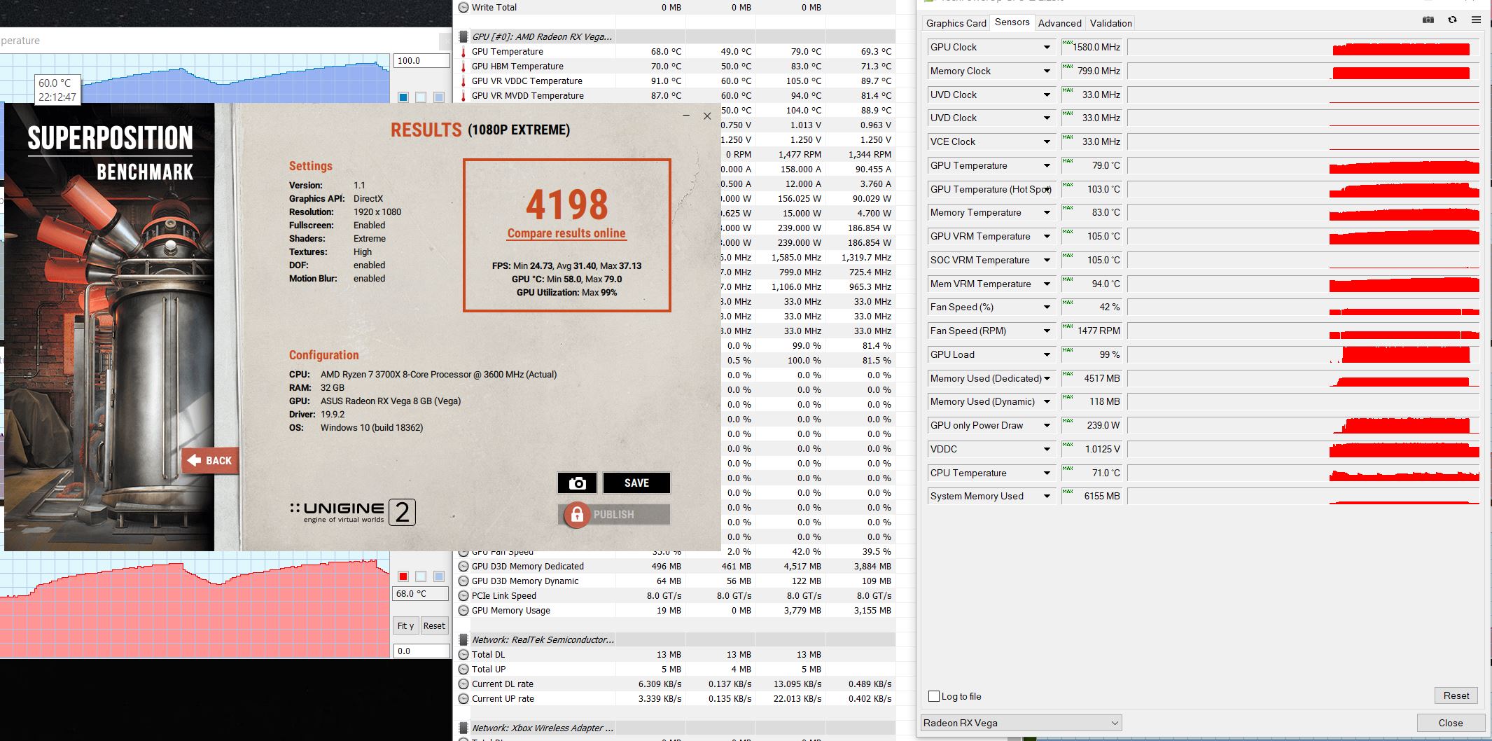

Okay, diesmal ist der Treiber beim 2. von 2 aufeinanderfolgenden Durchläufen von Superposition gecrashed. Mit 0 Mode Bios drin diesmal.
Bzgl. der Auslesefehler von GPU-Z hab ich diesmal noch HWInfo mitlaufen lassen.
Gut zu sehen, dass GPU-Z bei SOC VRM temp irgendwas falsches ausspuckt. In HWInfo ist alles gut.

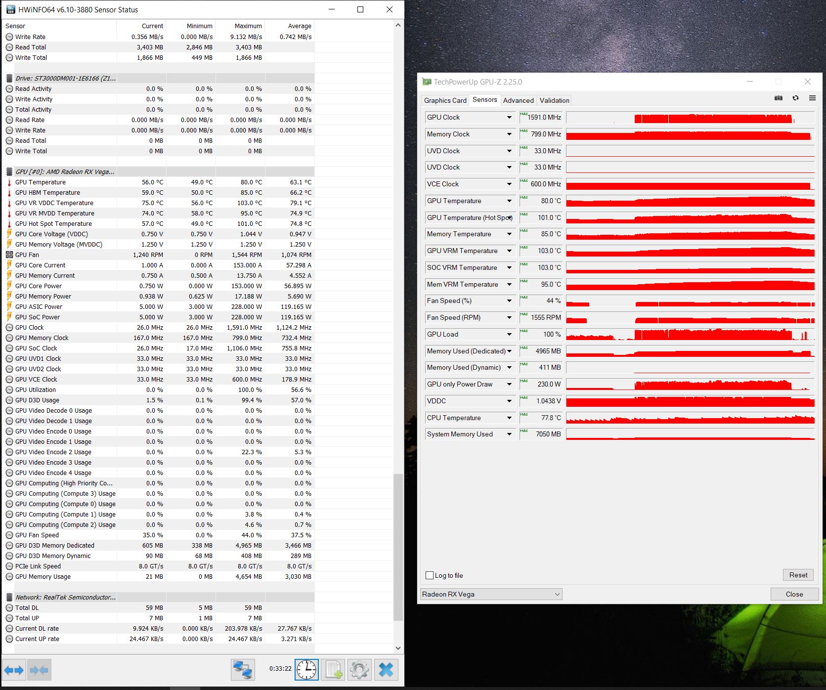

Ja, Testversion reicht. Kannst Stresstest oder den GPGPU machen. Beim Stresstest hat der mir btw. beim AMD Treiber einen Fix vorgeschlagen. Ging um Treiberabstürtze.
@Weedlord

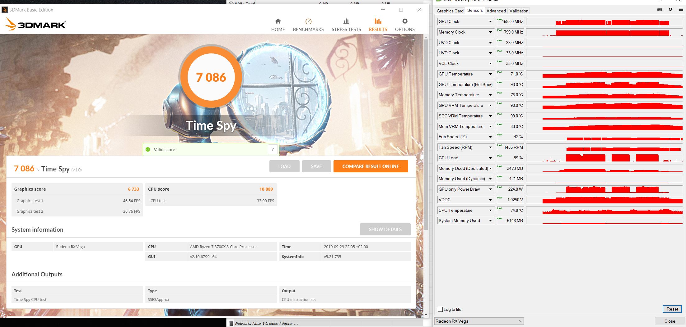

Hab den Benchmark durchlaufen lassen. Stresstest nur 5 Minuten, das mache ich morgen mal länger. Der Fix wurde mir auch vorgeschlagen, hab ich mal gemacht.
Habe außerdem 5 mal Superposition, 2 mal Time Spy und 30 Minuten Hunt:Showdown mit den neuen Settings gemacht. Lief alles stabil.

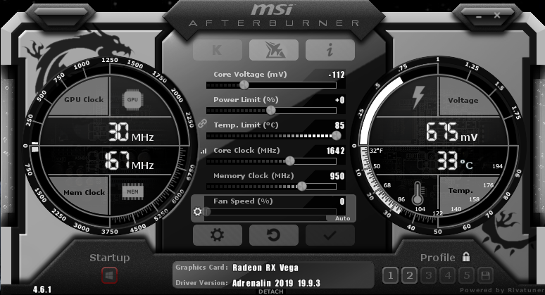

Ich hab grade festgestellt dass mit dem neuen Treiber 19.9.3 der Zero-Fan modus funktioniert wenn ich die manuelle Lüfterkurve im Afterburner aktiviere :>
Ich arbeite zurzeit mit dem Afterburner weils unkompliziert ist, perfekt funktioniert und ich die gleiche Leistung rausbekomme wie mit den manuellen Einstellungen.
Hab jetzt durch die manuelle Lüfterkurve im TimeSpy max 76 grad bei max 1400rpm, kostet mich etwa 200 Leistungspunkte( 7100 zu 6900) dafür rennt se nicht mehr mit 1600-1800 rpm :)

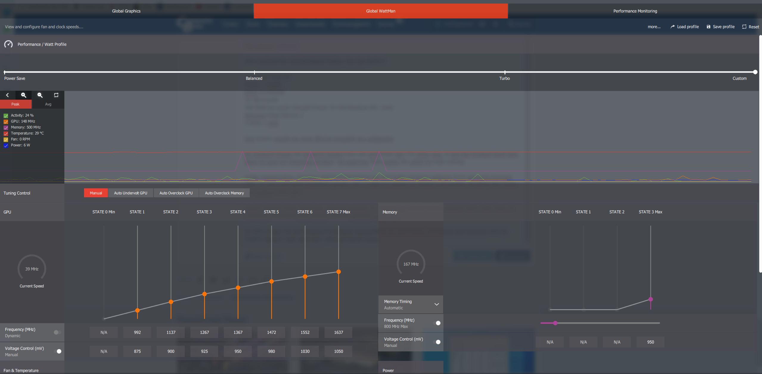

Ich habe schon wieder ein neues Problem (das mit Re-Live habe ich erstmal bei Seite geschoben).
Folgende Einstellungen liefen bei mir stabil mit akzeptablen Temperaturen
StateMHzmV
1​
992​
800​
2​
1137​
850​
3​
1267​
900​
4​
1312​
925​
5​
1472​
950​
6​
1537​
975​
7​
1592​
1000​
PT
50%​
Gestern nach dem zocken waren die Temps auf einmal wieder hoch und ich habe festgestellt, dass im Wattman die gleichen Taktraten aber durch die Bank 100 mV höhere Spannungen anliegen, bei +25% PT.
Diese Werte habe ich nie eingegeben, es gab auch keinen Treibercrash den ich mitbekommen hätte. Da wäre auch eigentlich wieder alles auf automatisch oder?
