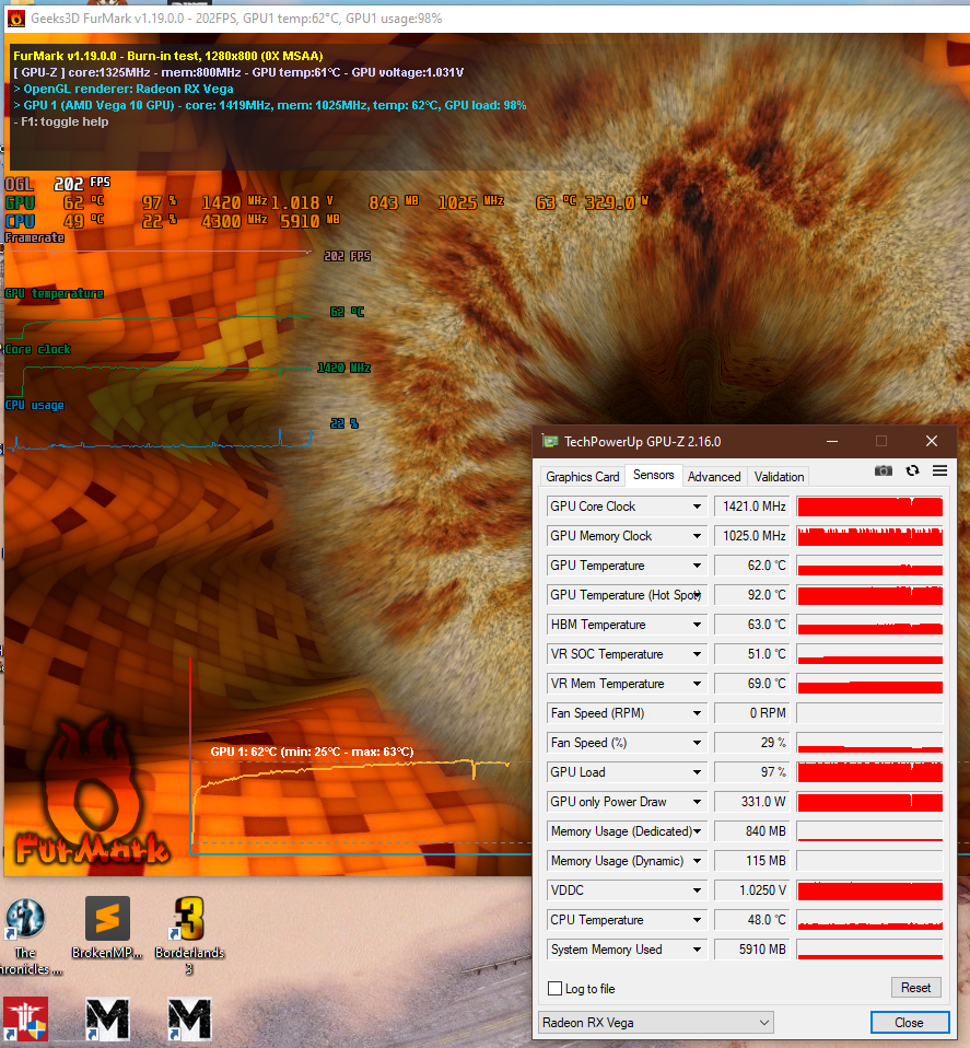

Habe erst letzten Monat eine ASRock Vega 56 gekauft und hatte ebenfalls keinerlei Probleme bei der Umrüstung auf einen Watercool Heatkiller IV. Temperaturen sind ein Träumchen und die GPU geht eigentlich nicht über ca. 45 Grad. Speicher wird maximal so 55 bis max. 60 Grad warm und der Hotspot liegt bei richtig Last bei etwa 70C.

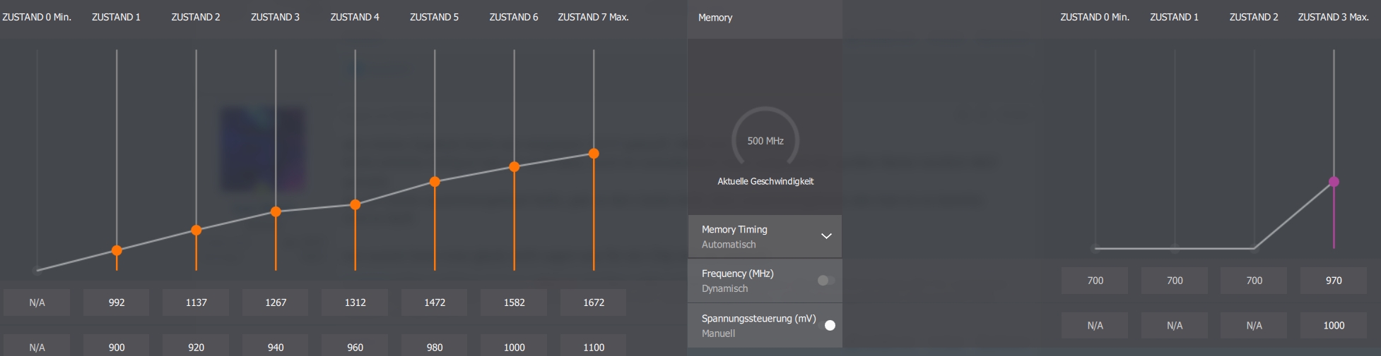

@Sasi Black Was sind deine Einstellungen für die Taktraten? Bei mir siehts zur Zeit so aus:
Reaktionen: Faust2011
ahnlich,
je nach Profil max. 1150-1190 mV für knappe 1700
für bis zu 1717mhz was anlag / 1750 in den Settings (was ich im Benchmark gemacht hab. muss mal schauen...)
hier mein Benchmark mit den Werten https://www.3dmark.com/3dm/30856811?
daily lieg ich näher an deinem 1692mhz/1150mhz HBM (je nach anforderung max.1170-1190mV)

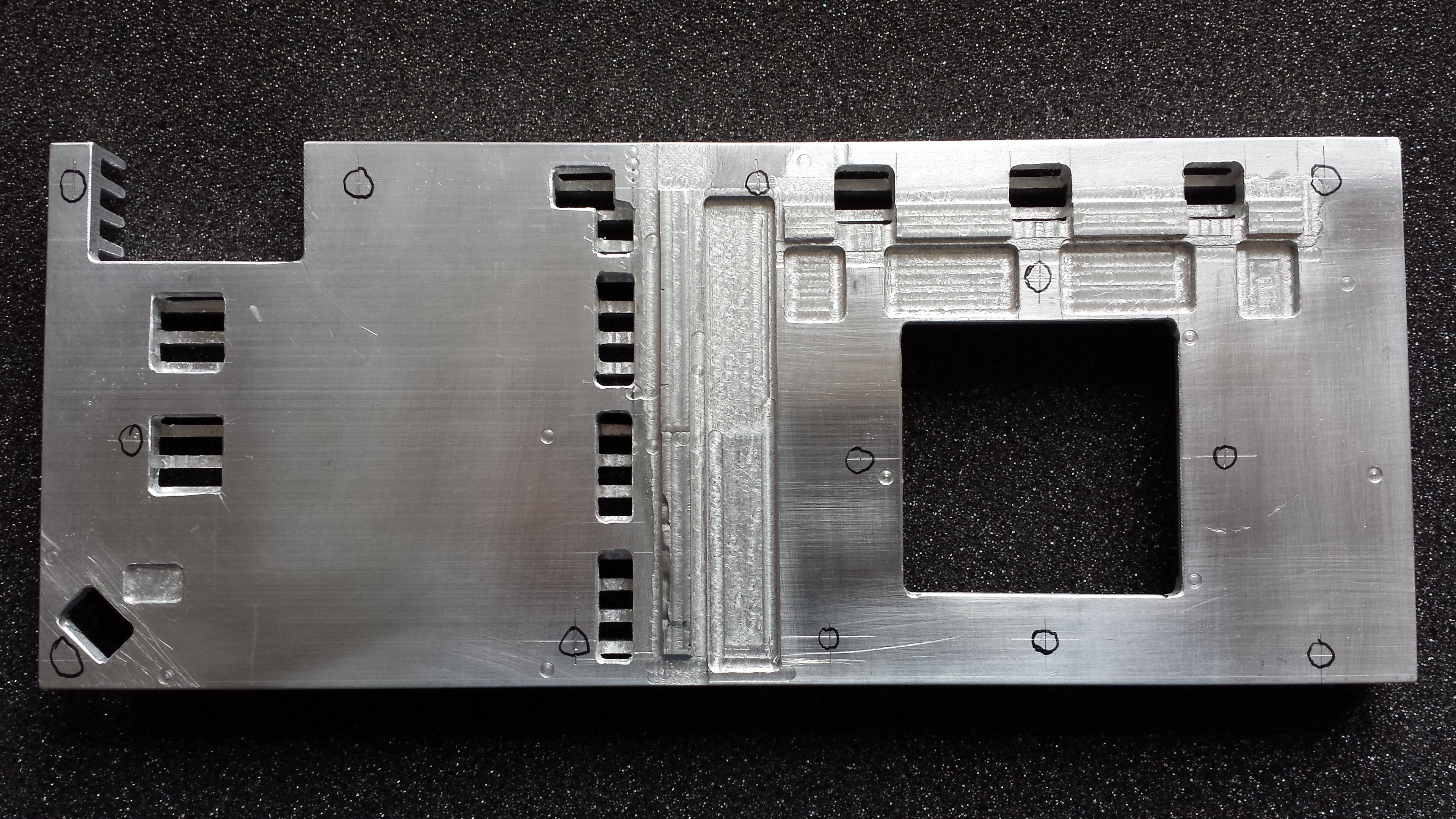

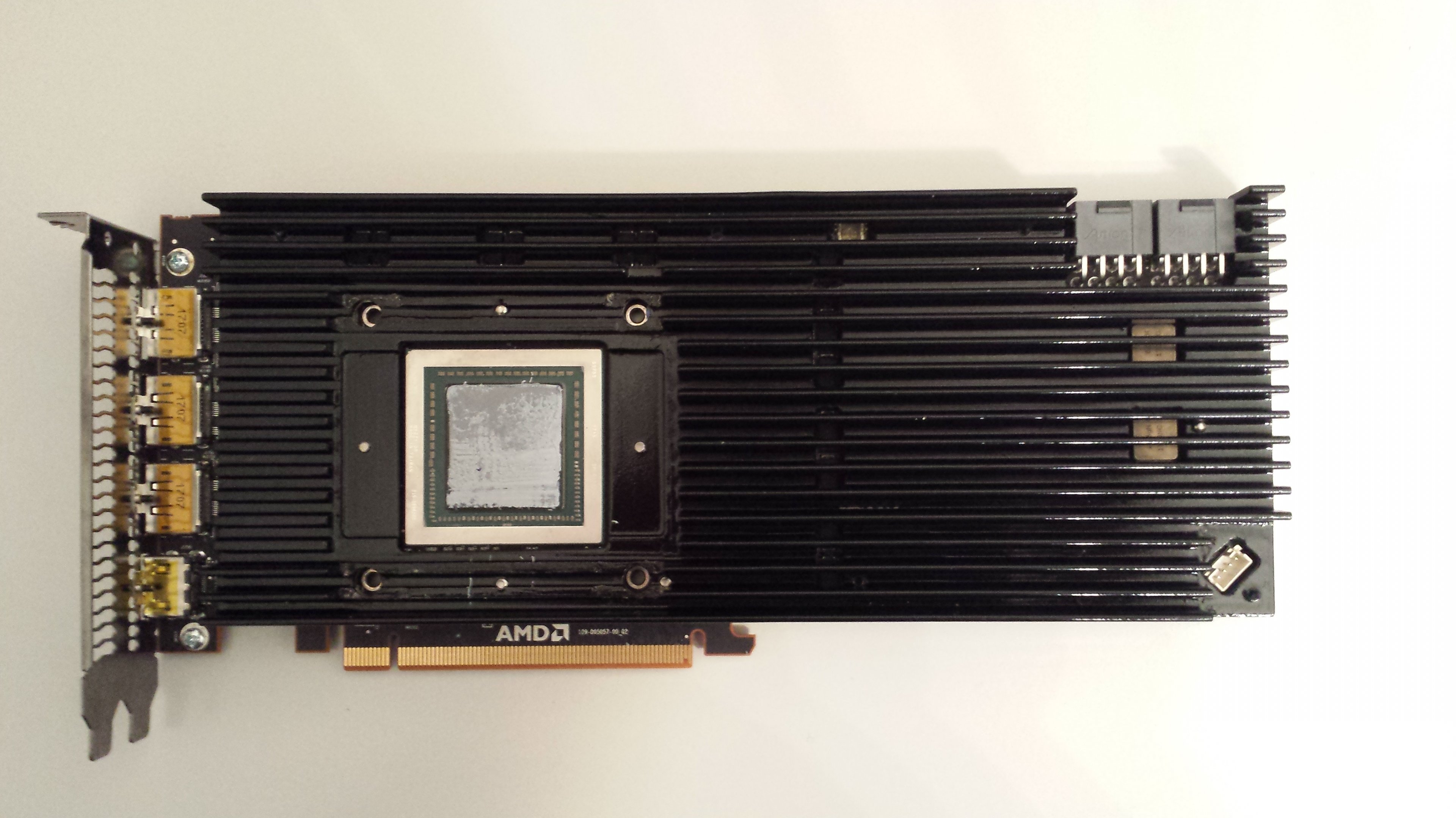

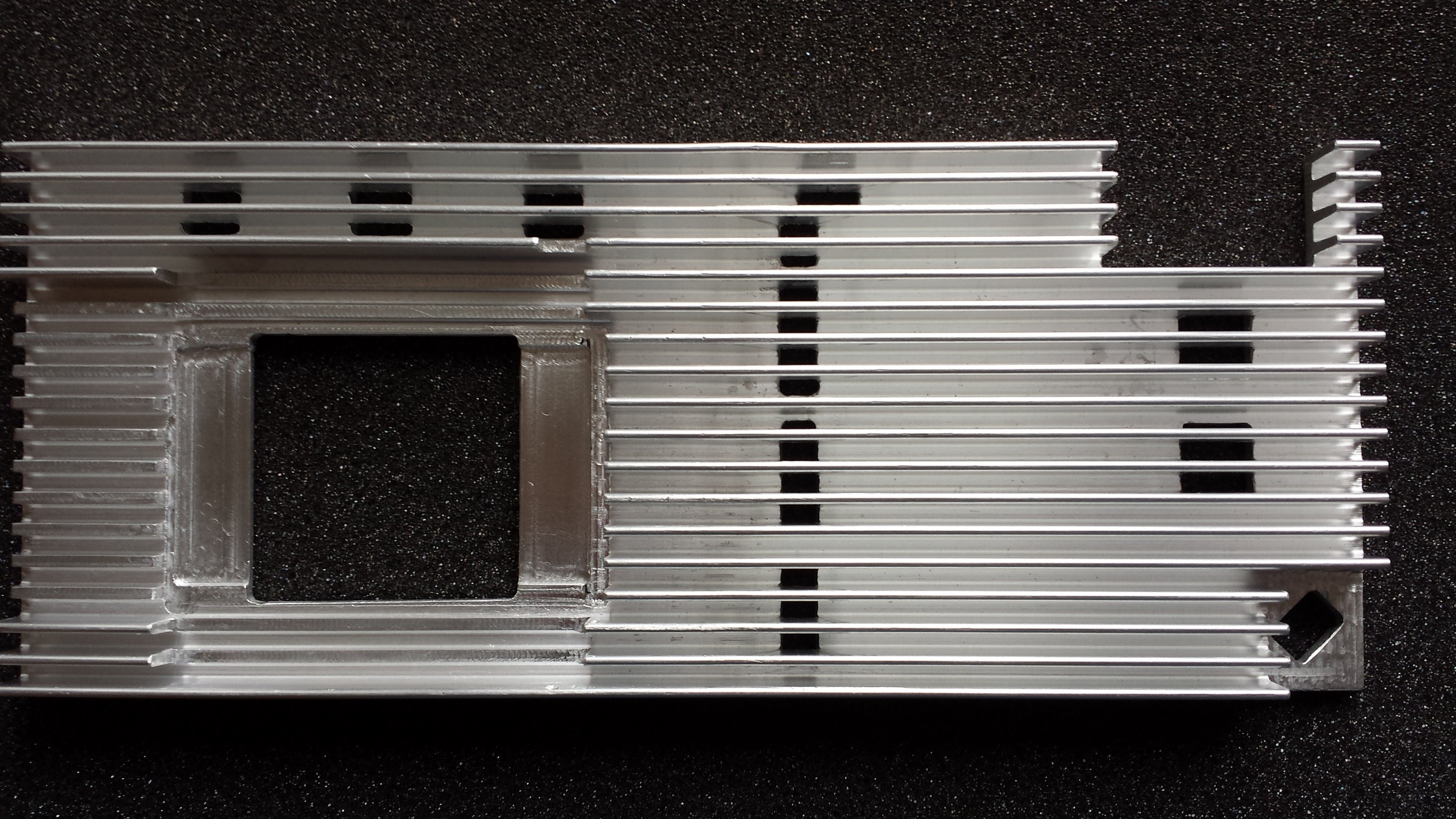

Ein Kumpel von mir hat es geschafft von meinem seit zwei Jahren defekten smartphone die Bilder zu extrahieren. Mit dabei und lange vermisst: die Fotos vom modding meiner Vega64, da speziell der VRM-Kühler.

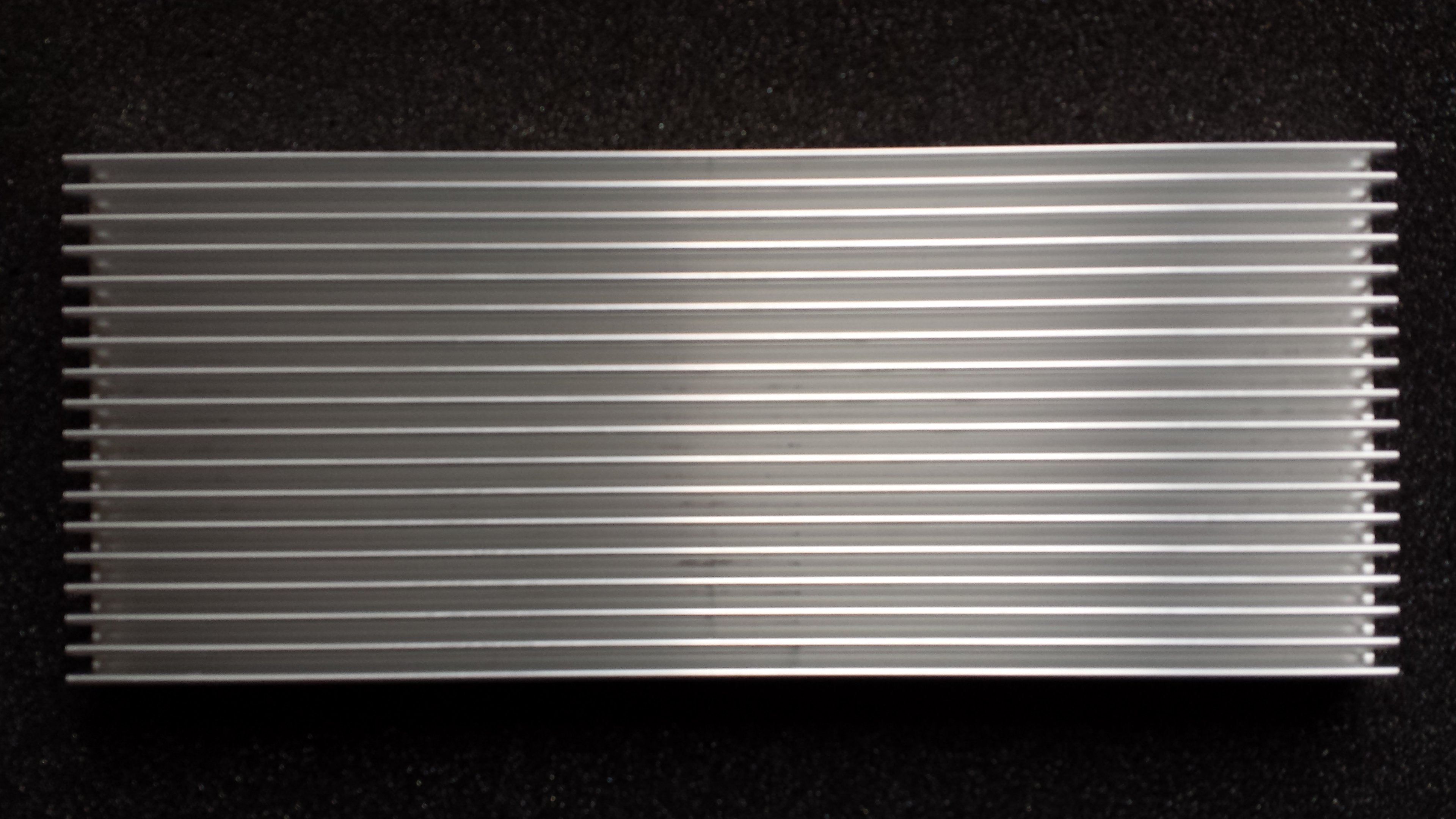

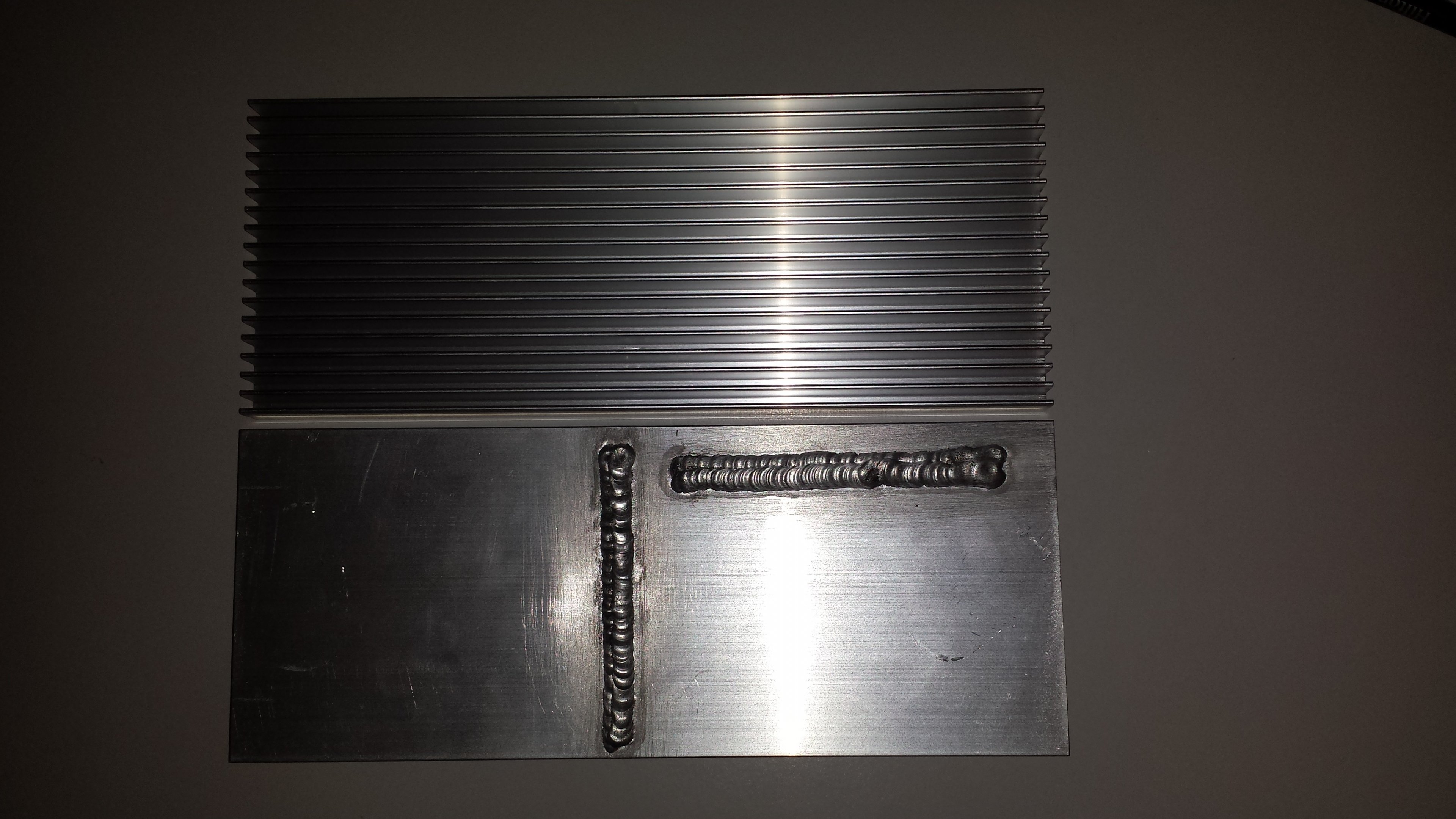

Ausgangsbasis ist ein frei verfügbares Aluminiumprofil:

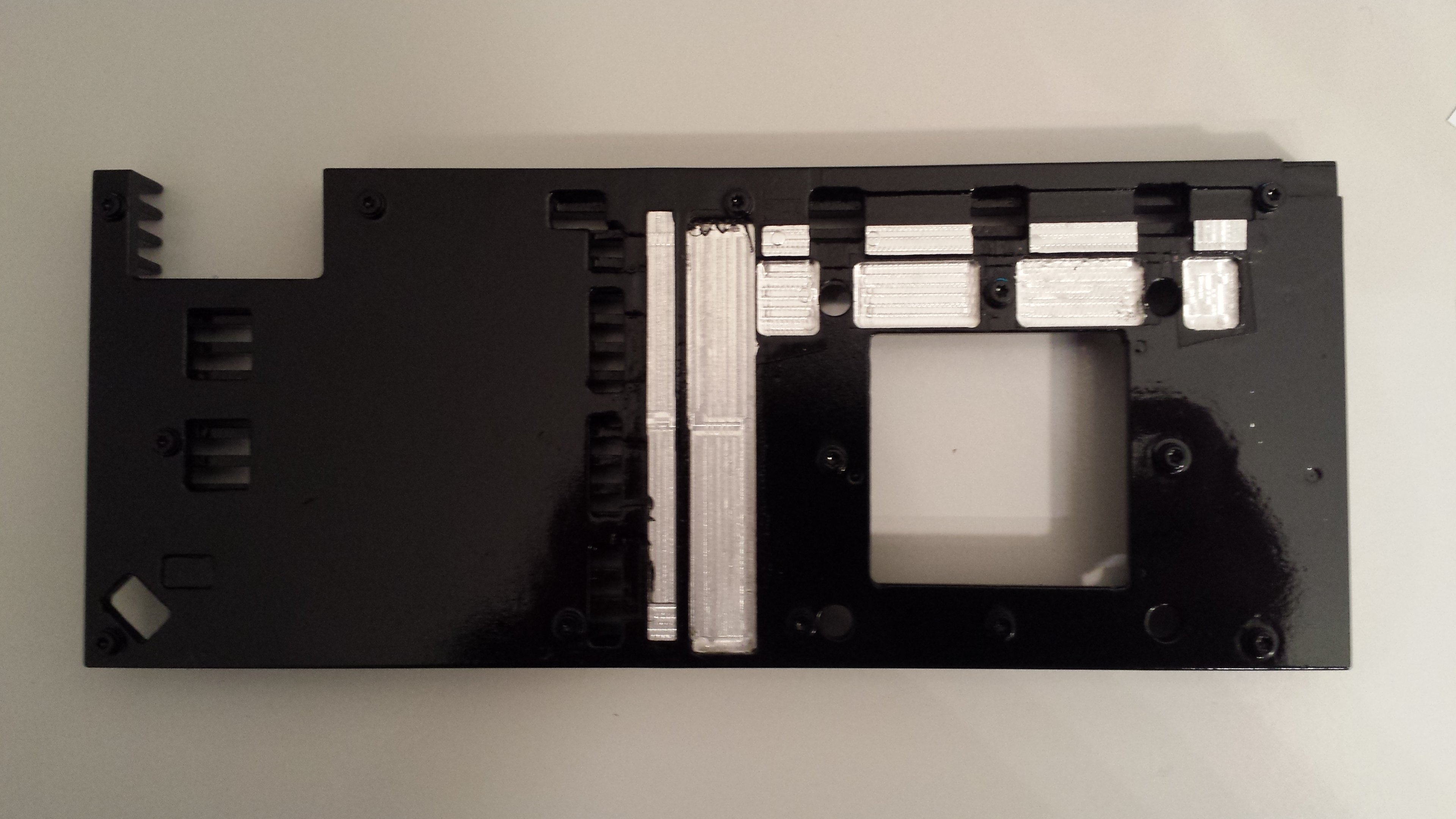

Zum Ausgleich der Höhendifferenzen und zum Erhalt der Materialstärke habe ich auf der Rückseite an definierten Stellen Schweißnähte auflegen lassen:

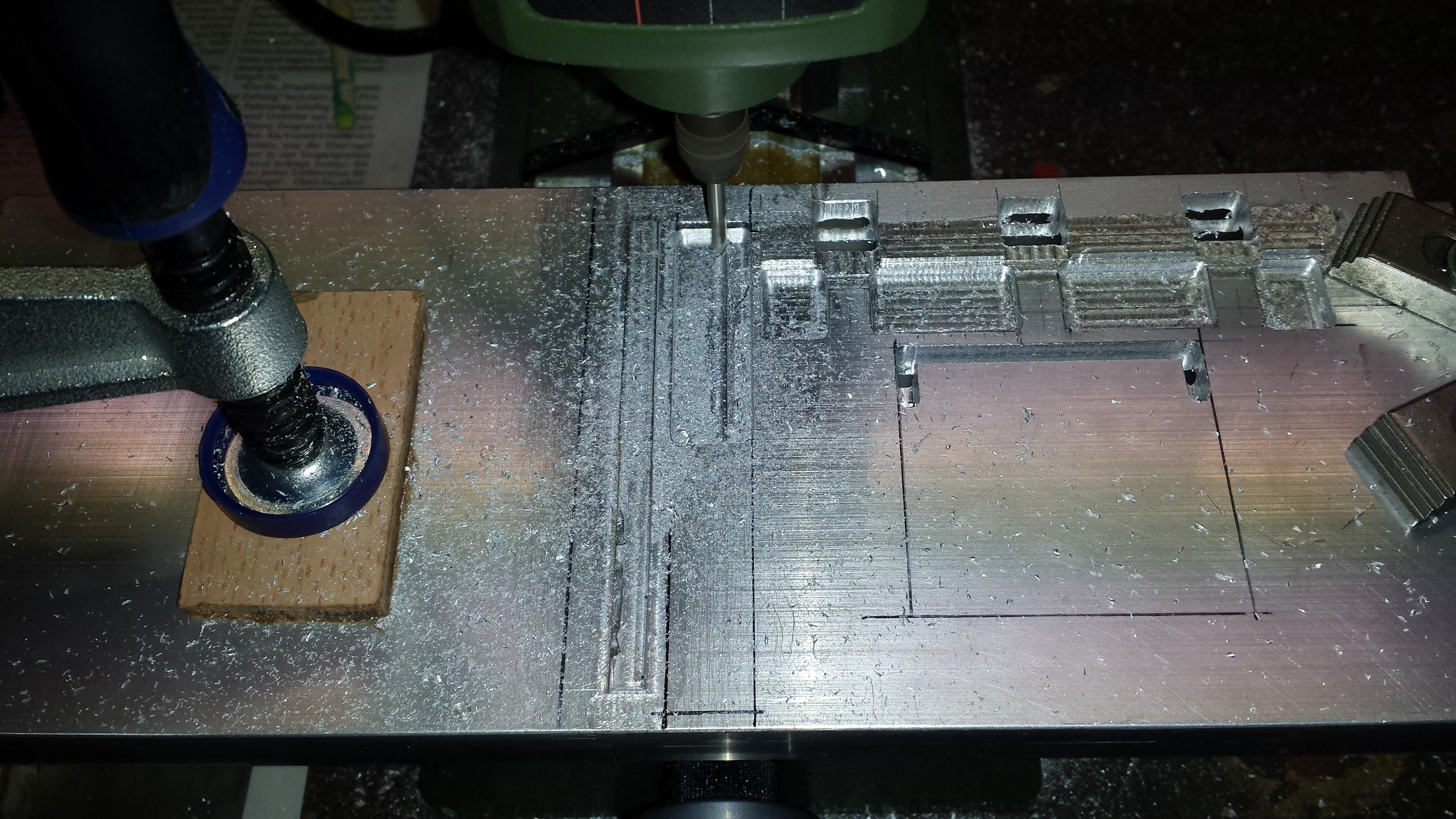

Bearbeitung:
Fertig bearbeitet:

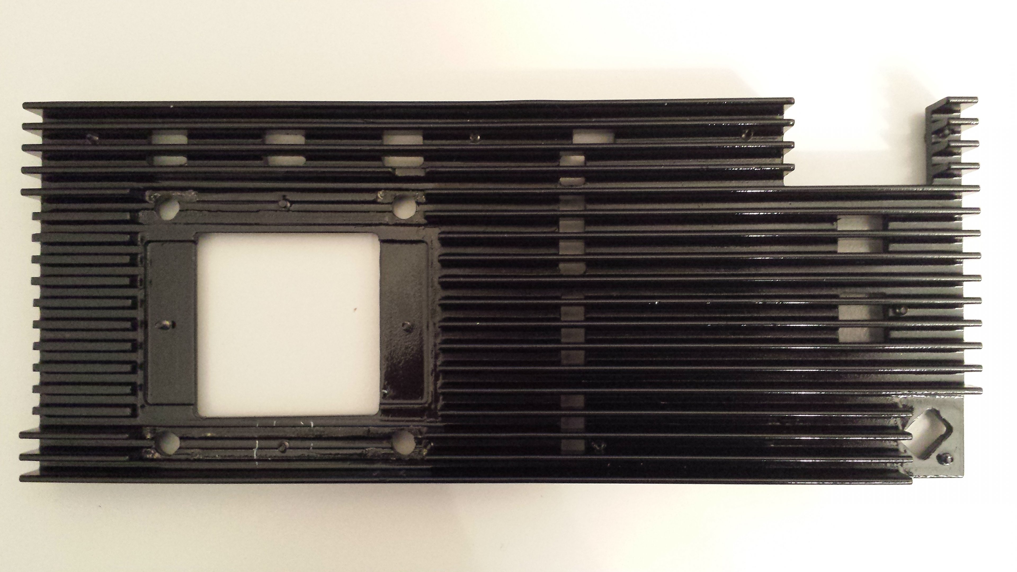

Dann lackiert:

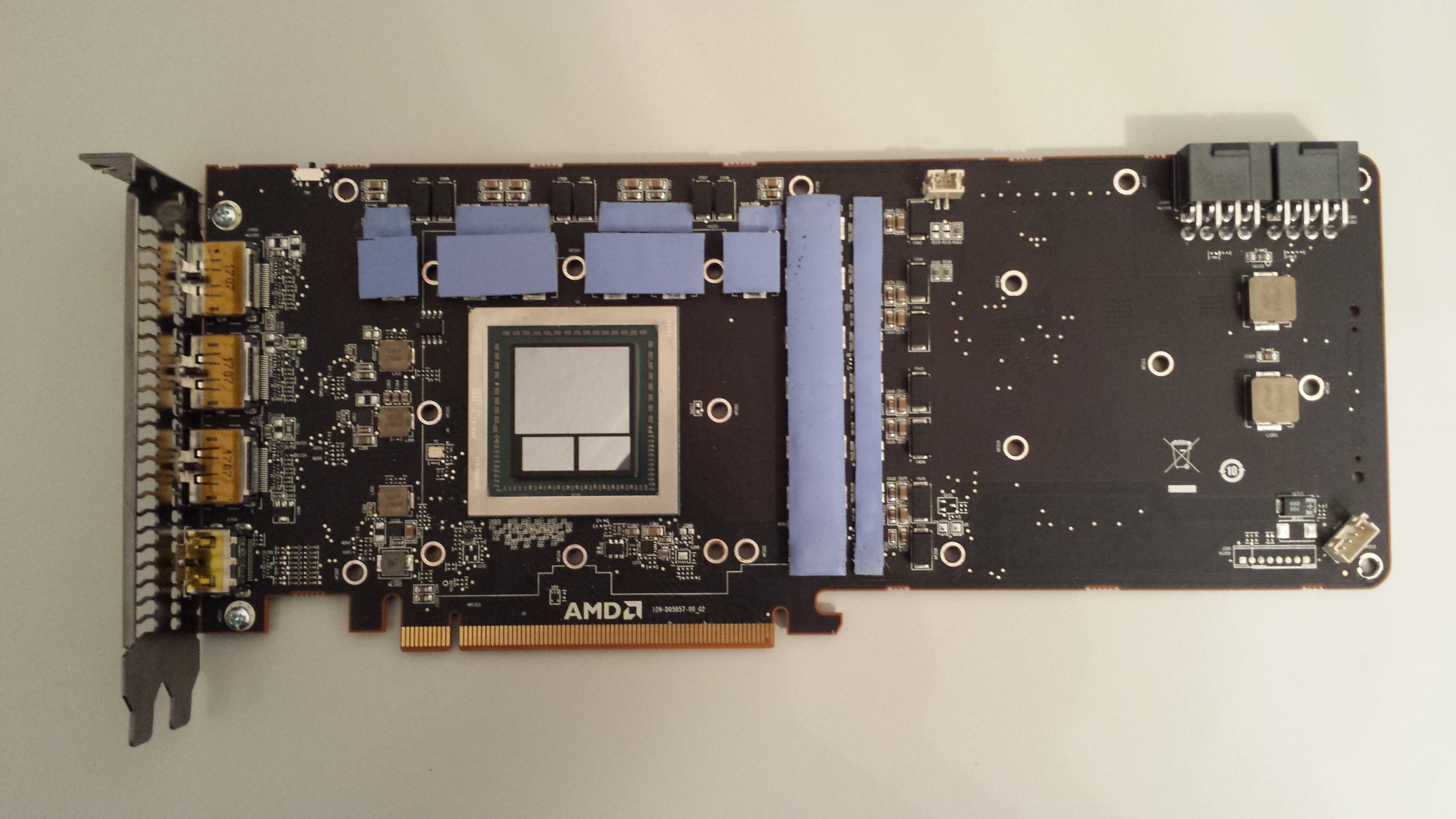

PCB zur Montage vorbereitet:
Kühler montiert:
Darauf habe ich noch den Morpheus II geschnallt mit zwei NB e-loops. Silentium est. Frigus quoque illud.

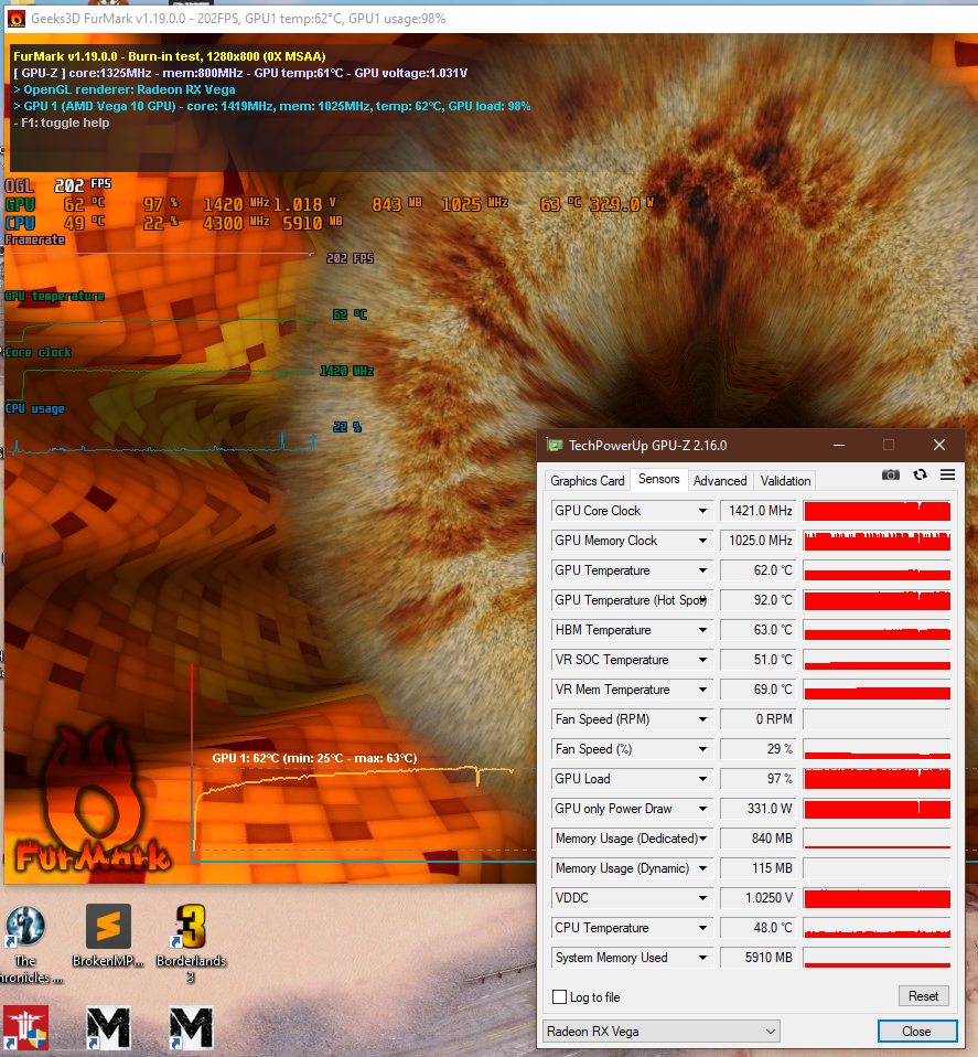

Hut ab...top Arbeit;)
Wie sehen denn die Temps von der VRM's aus wenn du über 250W+ GPU only drauf gibst?
Gruß
Bei +50% PT kamen die VRM nicht über 76°C diesen Sommer bei knapp unter 30°C im Zimmer. Normal locker unter 70°C. Ich habe allerdings auch ganz gut undervolted auf max. 1.080mV. Tiefer geht nicht, da wird es arg instabil, habe da leider keinen sonderlich guten Chip erwischt.

Danke für die Antwort. In welchen Schritten erhöhst/reduzierst du Chip und Speicher Takt sowie Spannung? Ich habe ein PP 11 600W und einen 2700X, 32GB und ne SSD. Das passt vom NT her oder? Will ja Spannung nicht erhöhen.

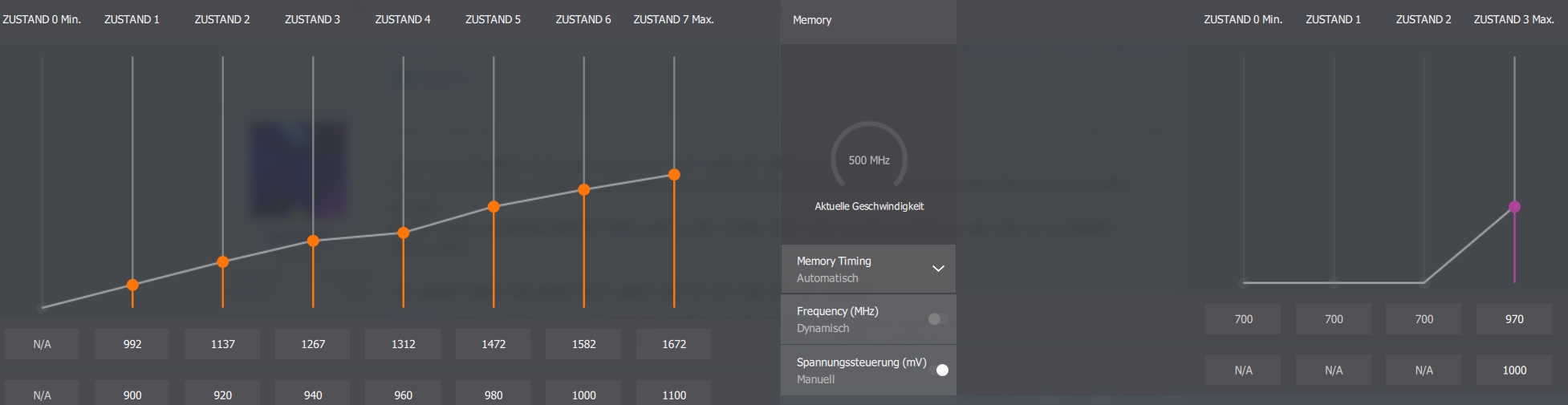

Musst du probieren, am besten unter Last. Meine Vega schafft 960Mhz.
Speicher: Einfach mal in 10er Schritten hochgehen.
Spannung: auch in 10er Schritten - ich bin bei 1050mv gelandet bzs -112mv im Afterburner.
Du merkst dann dass der Takt ansteigt wenn du mit der Spannung runtergehst und irgendwann wierder rutnergeht..das ist deinPunkt :D
Chiptakt: Jetzt in 10er Schritten anheben. Meiner geht bis 1672.
Meine Alltagssettings sind:
1642Mhz
950Mhz
1050mv
so komm ich auf knapp über 1600Mhz Realtakt.
Nur als Beispiel :)
