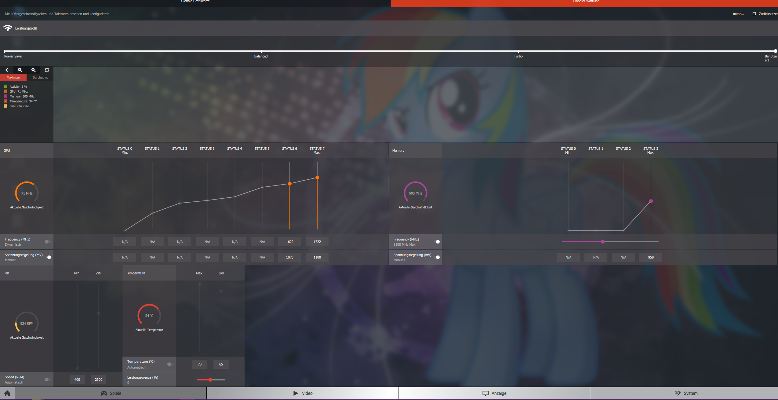

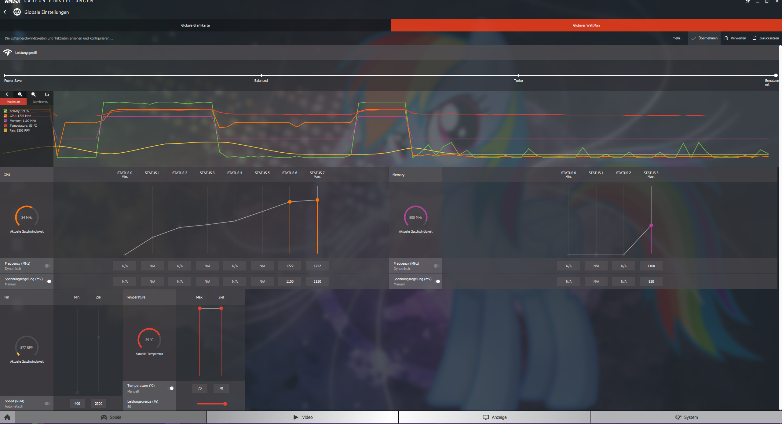

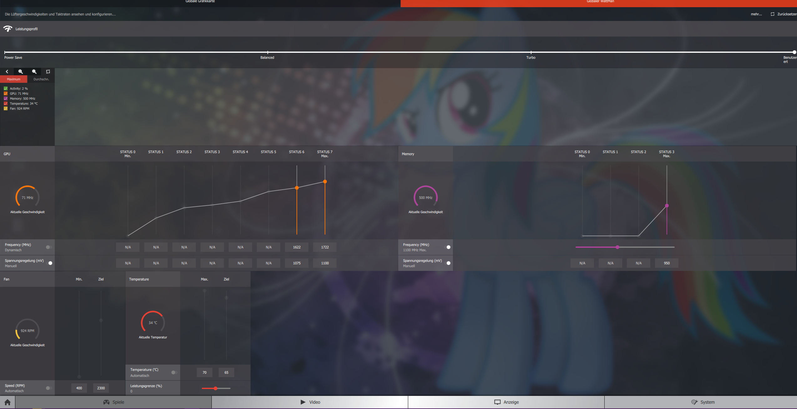

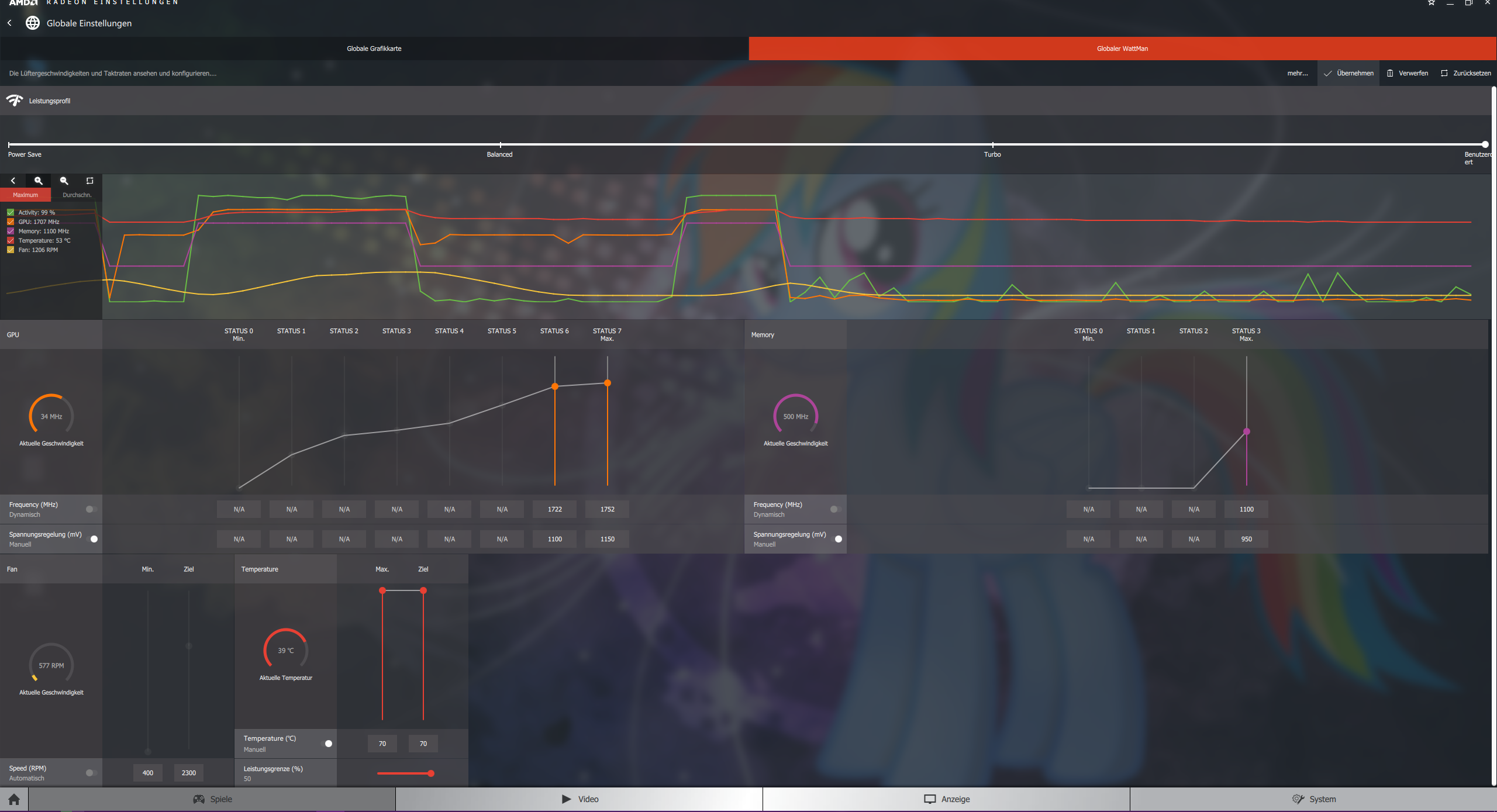

Settings im Wattman
So schauts aus mit Powertarget + 50 %

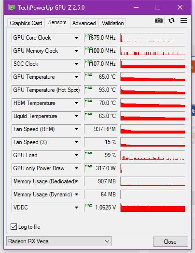

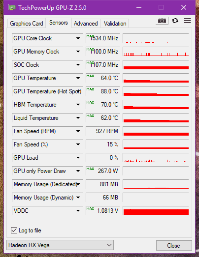

Settings im Wattmann, bekomme den HBM Ohne Spannungsanpassung auf 1100 MHZ.
Also im Furmark bekomme ich bei 1080p knapp 1600 MHZ gehalten.

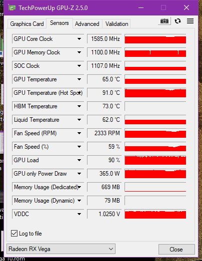

Ka. wie Ihr das hinbekommt, 1700 MHZ bei kompletter Auslastung sind bei mir nicht drin. Bei 1,1 Volt / 1600 MHZ verpulvert meine Karte fast 400 Watt im Furmark.

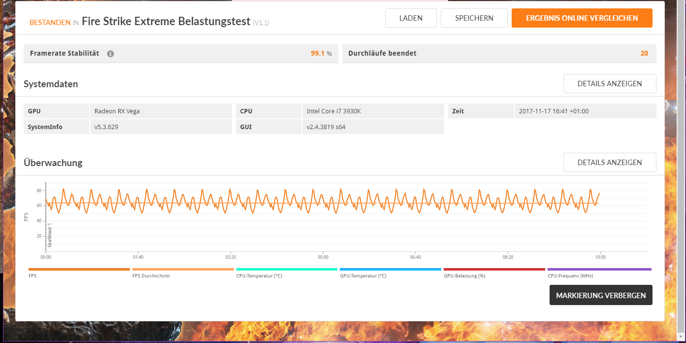

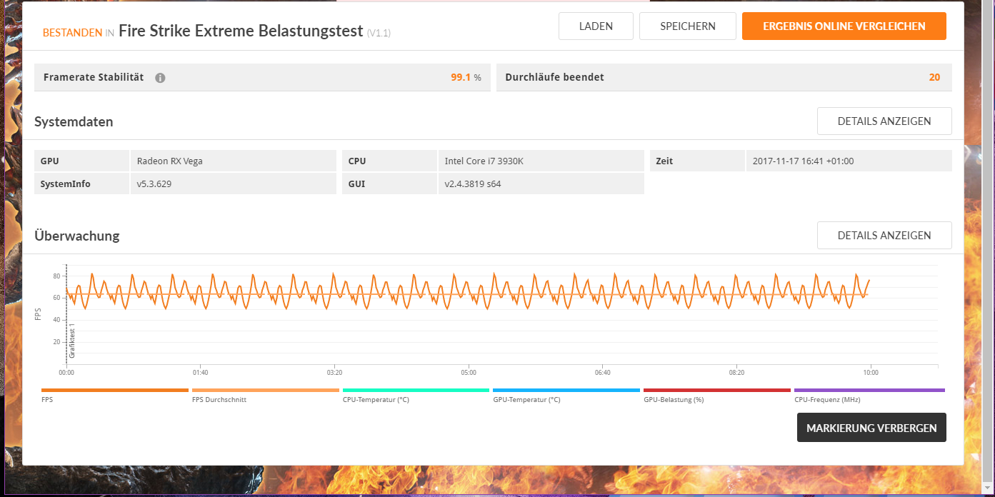

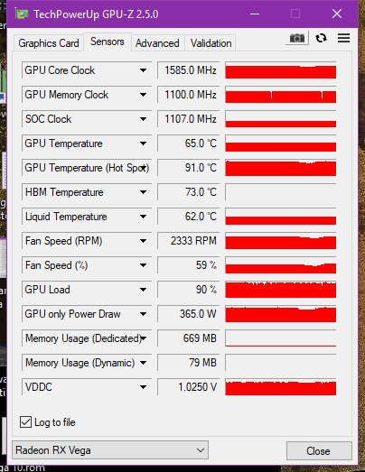

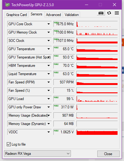

Die Temps sind ok. Die Karte taktet ja von Anfang an nicht wirklich hoch wegen Powerlimit. Und die GPU Spannung bekomme ich nicht wirklich weit runter. Muss die Leistung wohl über den HBM holen, was kann man da an Spannung draufgeben ohne sich extrem groß Sorgen machen zu müssen? GPU Takt bekomme ich ca. 1680 MHZ im 1440p Firestrike Extreme stabil, bei Ultra 4K sinds um die 1650 MHZ. Hab allerdings festgestellt das der HBM bei 1100 MHZ wohl doch nicht rockstable ist, daher werde ich da wohl doch die Spannung etwas anziehen müssen. Verliere ziemlich viel Leistung durch niedriger getakteten HBM, sprich den Standard 945 MHZ statt 1100 MHZ.
Vergleich:
HBM 1100 MHZ: https://www.3dmark.com/fs/14157738
HBM 945 MHZ: https://www.3dmark.com/fs/14158734
Da sinds an harten stellen vorallem im letzten Test mal gut 3 FPS weniger mit 945 MHZ statt 1100.
Hab den HBM mal auf 1100 mv gestellt und den Takt auf 1100 MHZ. Bin mal gespannt ob das Stabil läuft.
https://www.3dmark.com/3dm/23357861?
Ok, läuft scheinbar sehr stabil.
https://www.3dmark.com/fsst/626315

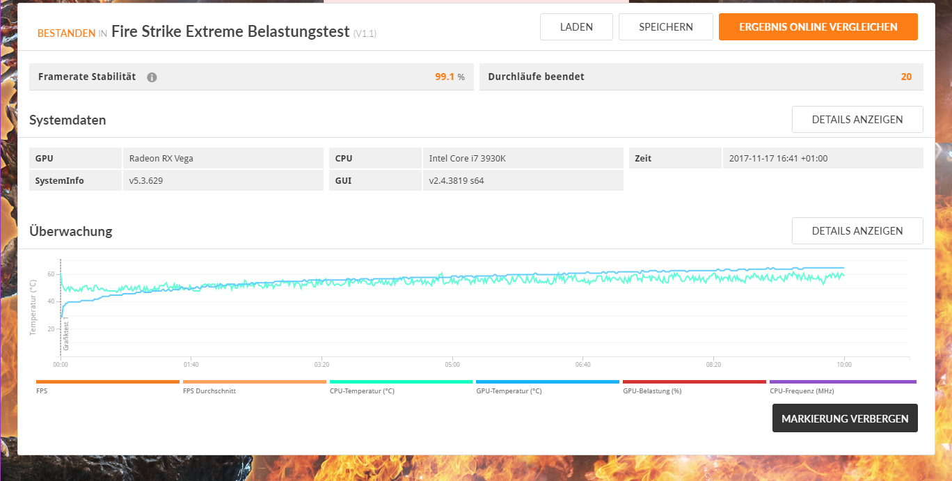

Hatte im späteren Verlauf nur noch 1650 MHZ ca. die Last wird so aber nie dauerhaft anliegen ingame. Rechne daher eher mit 1680 MHZ im normalschnitt.

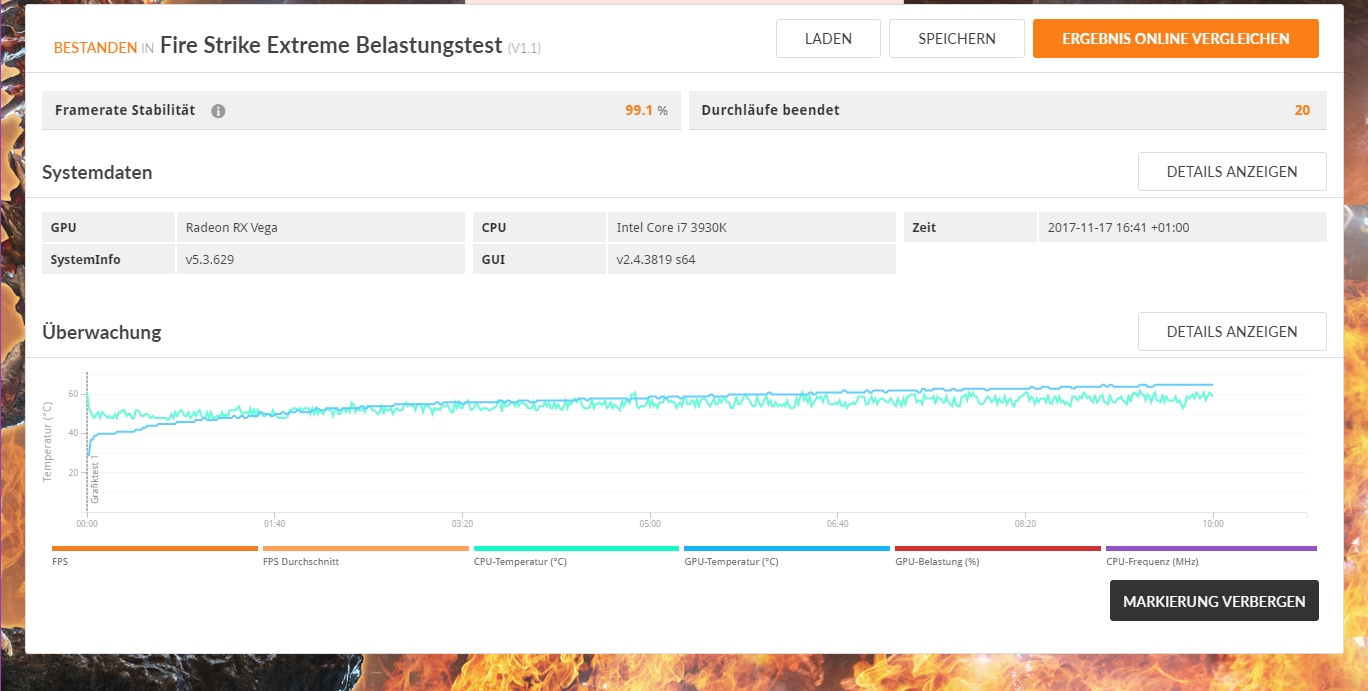

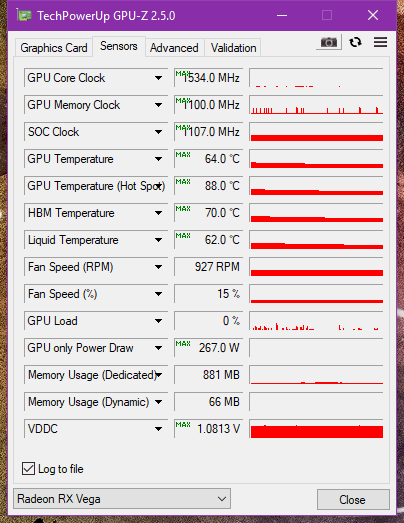

Tempverlauf:
FPS:
Max Temp nach 10 Loops waren 66 Grad, das Temptarget steht im Treiber auf 70 Grad.
