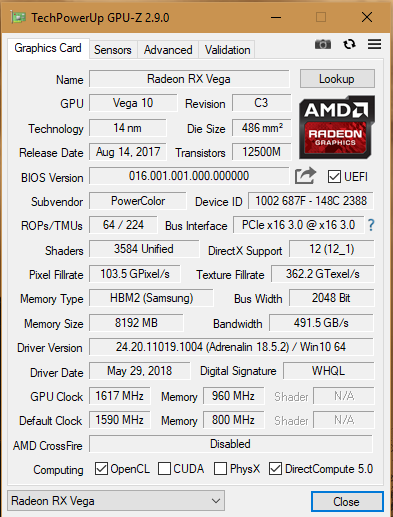

@O-Saft-Killer Ziemlich beeindruckend wie deine Karte 1000MHz HBM bei 850mV schafft :o liegt das an dem 64er BIOS oder hab ich einfach extrem schlechten HBM erwischt?
EDIT: Auf welcher Seite finde ich denn die Anleitung ? Oder habe ich sie im ersten Post schon übersehen ?
Du hast eine vega 56. Schau mal in GPU-Z, die sollen oft schlechteren Hynx Ram verbaut haben. Daher hab ich eine Vega 64 und keine Vega 56 gekauft.
Meine hat Samsung HBM
Der ist besser.
Bei ner 56er ist Ramspannung 1,2v . Bei 64 bei 1.35V
960Mhz HBM ist nen gutes ergebnis dafür. Kann man echt nicht meckern. Abhilfe wäre wenn du nen 64er Bios Flasht. dann wäre deutlich mehr als 1000Mhz möglich. Aber alles auf eigene Gefahr
meine V56 hat Samsung HBM, den hab ich mit Stock Bios auf 980mhz laufen.
Ah ok, daran liegt das also das der HBM bei der Vega 64 höher taktet als bei Vega 56. Hatte im Netz gelesen das dass am Speicherhersteller liegen würde.

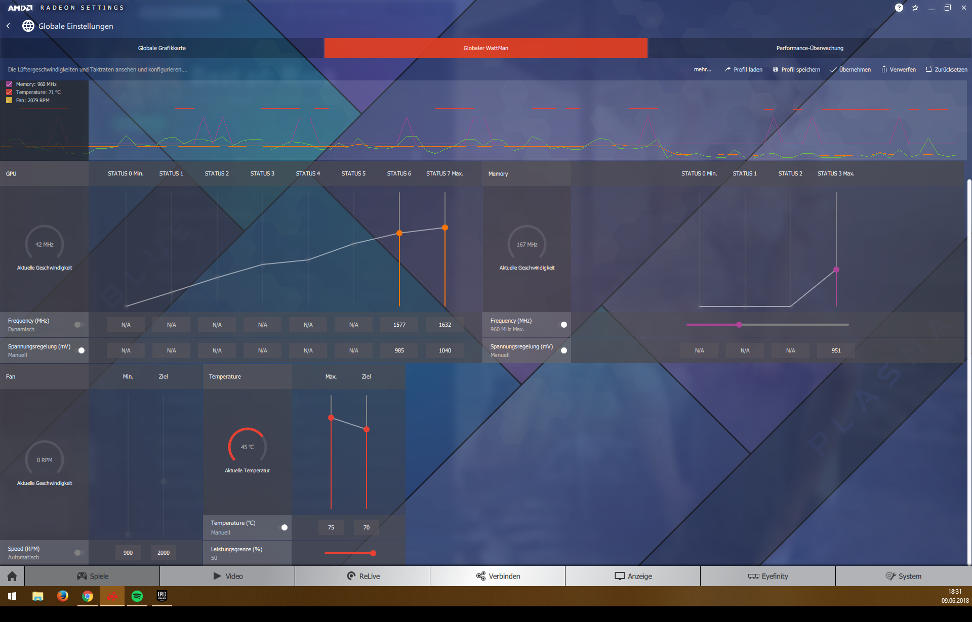

Das Overdrive Tool meldet dass es keine AMD-CPU finden kann oder mein Prozessor das Overdrive Tool nicht unterstützt. Lässt sich da irgendetwas machen ? Hab einen i5 4460 verbaut.
EDIT: Hatte das falsche Programm. Hab nun das richtige. Wie gehe ich da jetzt am besten vor um die optimalen Einstellungen für meine GPU zu finden ? Im WattMan lassen sich ja lediglich P6 und P7 einstellen

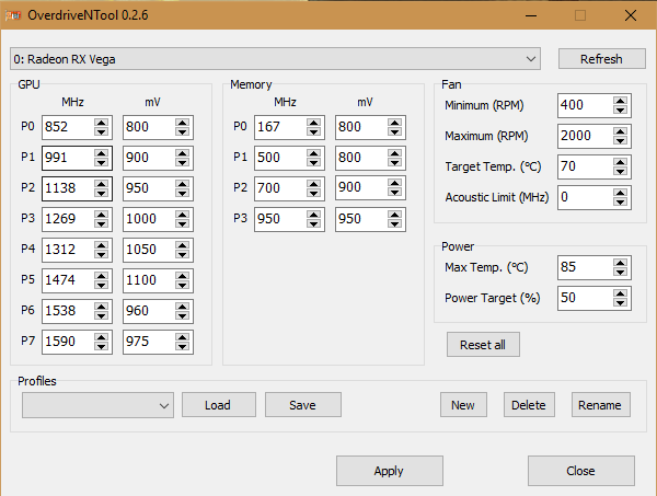

Hab die Anleitung aus dem Forum nach Plan durchgeführt, aber irgendwie kann ich die Spannung von P0-P5 nicht verändern. Hab die Einstellungen von dem Guide Ersteller versucht zu verwenden.

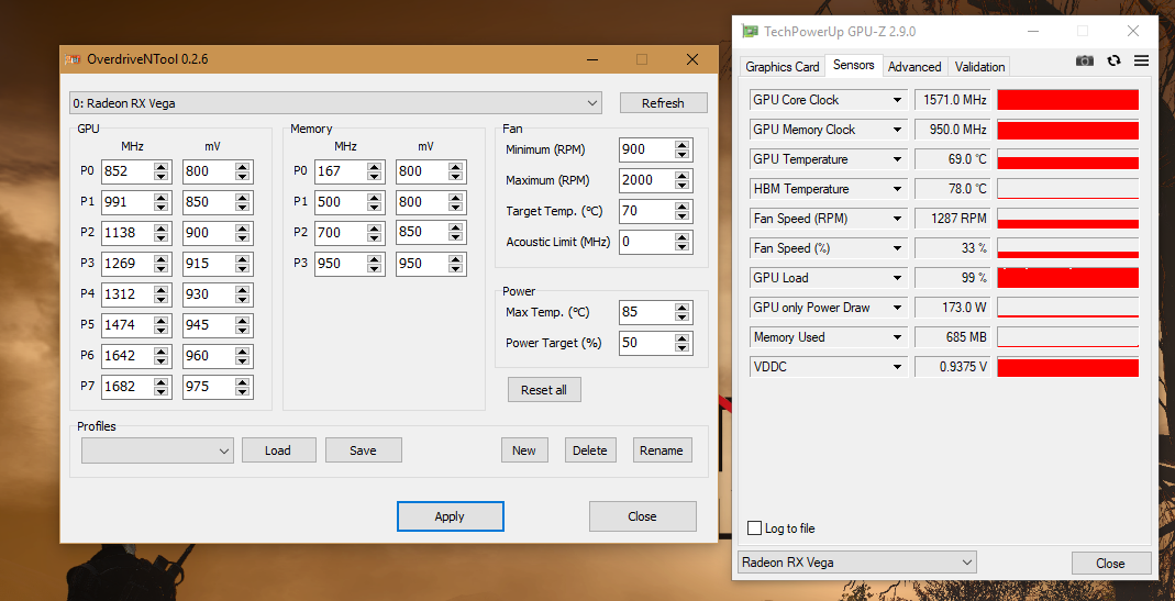

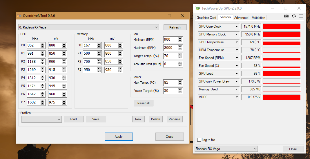

RX56 Bios1 975_900 HBM max 980MHz SOC 1107MHz GPU-Z max Takt=1460-1495MHz
Vddc Lastbereich (avg) 0,925-0,9583V
Spannungen(Volt-Offset) für reg.file in mV:
P0=800-P1=850-P2=900-P3=915-P4=930-P5=945-P6=960-P7=975
ODT GPU-P7 1590-1625MHz Memory P3 800-980MHz PT 50
Belasteter Verbrauch ~170-190W GPU-only(Spitze)
Bei mir liegt der "GPU only Power Draw" bei über 270W und die VDDC bei 1.15V
Jemand eine Idee wie ich das "fixen" kann ?

Du hast wirklich das BIOS mit GPUZ ausgelesen und dann mittels ODT ein regfile erstellt?
Oder nur paar werte in ODT eingetragen?
Setz erstmal den Wattmann zurück. Evtl. Treiber auch auf Werkseinstellungen setzen und Neustart.
Du musst dein Vega bios per gpu-z (als Admin ausführen) speichern und mit dem pp-Table im ODT (Auch als Admin starten) bearbeiten, davon speicherst dann eine reg file mit deinen Werten welche du danach ausführst, neu startest und dann im ODT resetest, powertarget erst auf -1 % stellst, neustartest. Danach kannst das PT auf 50 % stellen und dann wieder neu startest.
Wenn das PT auf 50 % stellst kannst auch direkt deine max Lüfterkurve entsprechend einstellen, zum testen würde ich das Temp Target auf 50 Grad erstmal stellen. Später kannst dann schauen wie weit du mit den Lüfter max runter gehen kanmnst, denke 1800 RPM passen wenn du unter 1 Volt kommst.
Genau das habe ich gemacht.

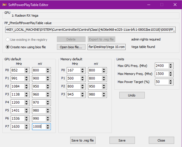

Moment. Hab ich das richtig verstanden, dass die Werte von P0-P5 im Nachhinein nicht mehr bearbeitet werden können und ich die schon in das reg.file hätte eintragen müssen ?
Ich pack hier mal gleich ne ganz kurze Anleitung rein.
Mh, bei mir sieht das so aus, ich kann da Werte bei den Spannungen eintragen wie ich möchte.
Biste wirklich in den PP Table Editor oben Links gegangen?
Ja, du trägst da alles ein an Spannungen wie du es nachher haben willst.
Nein und das ist wahrscheinlich der Fehler. Ich dachte in dem Unterpunkt hätte ich nichts mehr verloren nachdem ich meine reg.file erstellt habe.
EDIT: Nun geht es natürlich ohne Probleme... Sorry das war dumm von mir :D
Ist es denn sinnvoll oder überhaupt möglich die Werte von P0-P5 noch anzupassen? Diese Werte werden nur ab einer bestimmten Auslastung erreicht soweit ich das verstanden habe. Nur fordern alle Benchmarks meine Karte immer zu 99%.
Im ODT sind bei P7 1590 eingestellt. Im Furmark eben hat die Karte in etwa 1510MHz erreicht. Muss ich nun die Spannung weiter senken oder anheben oder die Taktrate anpassen. Im WattMan habe ich 1577MHz bei 975mV erreicht, wobei diese Werte im P6 eingetragen gewesen sind.

Spannung/Taktsmäßig kannst du von dort (HWL)auch die werte für das File nehmen. Sind schon paar vorgaben drinnen. Extra bei anleitung ODT+FIle
56er, 64/64LCer ref sowie 64er RD
Mit furmark da dann anti-alaising x8 ---da siehste deine ca eff takt.
Spannungsmäßig nix mehr nachträglich rumfummeln. Einfach nen stabilen Takt für die Karte bei der Spannungsregelung suchen(die angaben da sind safe) dort ist eher noch bißchen luft nach oben bei P6-P7

Genau die Werte habe ich übernommen. Ich werde jetzt mal versuchen die Werte von einer 64er Referenz zu nehmen und schauen wie die Karte damit zurecht kommt.

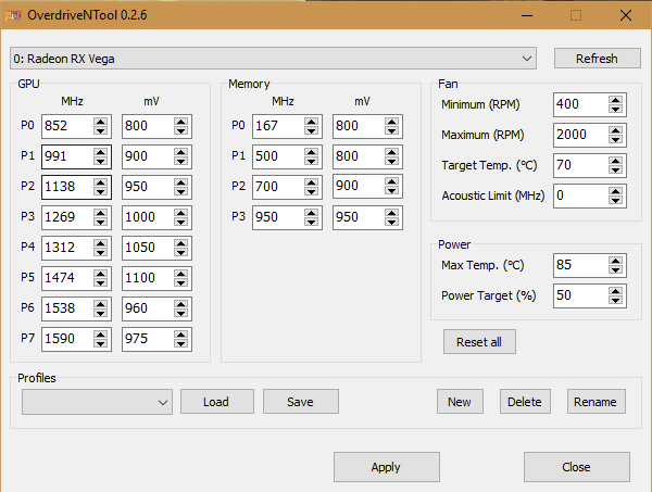

Die eingestellten Taktraten haben bei meinen Tests gerade nicht viel mit dem tatsächlichen Takt zu tun, ist das normal ? Ich hebe im Moment den Takt von P6 und P7 schrittweise um jeweils 5MHz an. Den tatsächlichen Takt verändert das ganze um ca. 2MHz. Die Spannung bleibt dabei immer gleich und der Stromverbrauch scheint sich auch nicht zu verändern. Kann ich das einfach so weiter machen bis der Treiber oder ähnliches abstürzt oder ist mein vorgehen komplett falsch?
Bitte Takt von GPU P0-P5 sowie Speicher P0-P2 ! nicht ändern. Kann dazu führen das deine Karte nicht mehr erkannt wird
