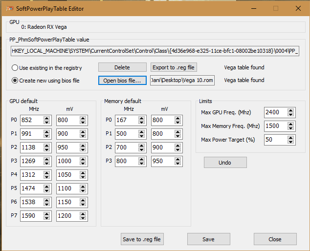

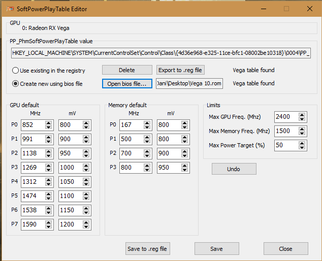

Bei der Speicherspannung habe ich überhaupt nichts verändert. Lediglich den HBM habe ich auf 950MHz übertaktet. Die Spannungen von der GPU P0-P5 habe ich von dem Guide auf HWL übernommen. Im Guide auf HWL steht an der Stelle tatsächlich auch 900mV, aber ich habe da nix verändert :o
Könnte es an meiner Karte liegen? Im Guide wird die Referenz verwendet, aber ich benutze die Red Dragon von Powercolor.
EDIT: Hab den Wert jetzt auf 900 geändert. Kann natürlich sein, dass ich aus Versehen anstatt dem Takt, die Spannung angehoben habe.
Frage: Du hast das file mit den Spannungen erstellt. Doppelklick , 2x bestätigt--neustart- ODT geöffnet und dann standen die spannungen so drinnen ohne das du was nächträglich gemacht hast??
Nein die Spannungen der GPU habe ich nachträglich geändert. Ich bin einfach dem Guide auf HWL nachgegangen. Das mit der HBM Spannung war wahrscheinlich ein Versehen meinerseits.
Wenn du das file erstellst sind danach die Spannungen(naja nicht alle) fix. In odt kannste später einstellen was du willst alles kleiner als GPU P5 und Speicher P2 wird nicht übernommen. DU must schon beim erstellen des Files wissen was du verbrauchen willst :)
Ich habe die Spannungen im PP Table Monitor nachträglich bearbeitet und in der bestehenden reg.file abgespeichert. Das ging auch ohne Probleme.

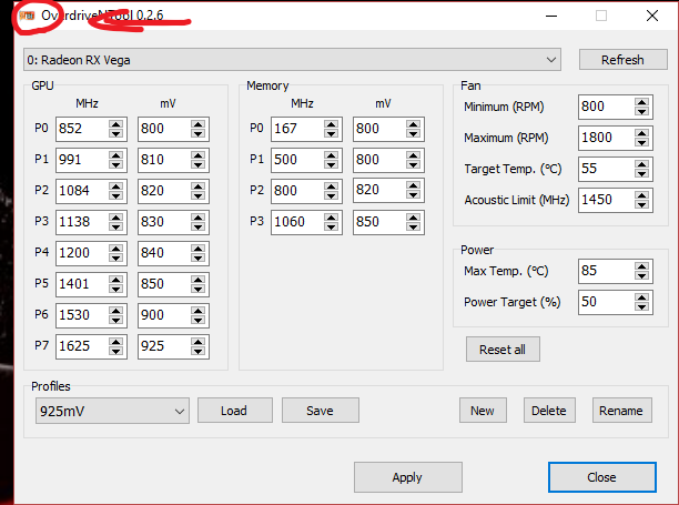

Kurzanleitung ODT+File

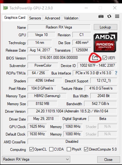

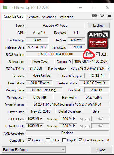

Bios auslesen und abspeichern

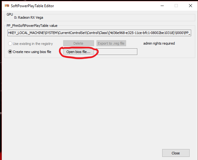

ODT öffnen , dann oben links

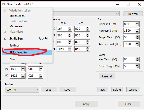

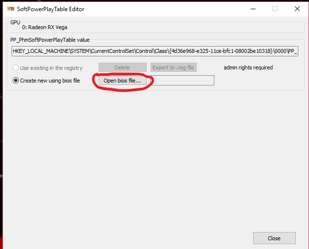

Markierte auswählen
Bios file das per GPUZ ausgelesen wurde parat halten

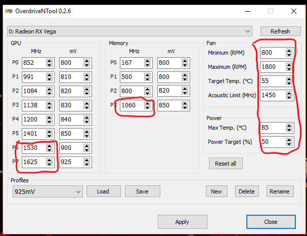

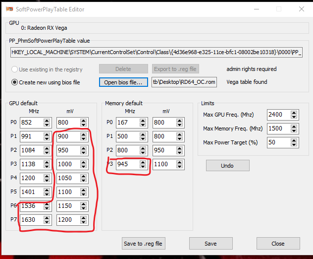

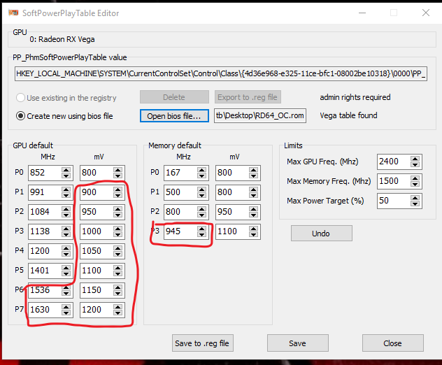

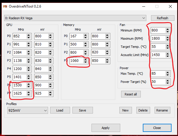

Spannungen eintragen sowie takt (nur rot editieren) diese können hier wenn bedarf besteht angefragt werden oder aus dem HWL AMD Vega sammler S1 übernommen werden. Dort stehen empfehlungen für 56er 64er 64er LC ref und RD64 drinnen.
Je na lust und Laune(Verbrauch,Takt,Temp , effizienz etc)
Takt für den Spannungsbereich eintragen(notfalls org Takt lassen, sollte fast immer gehen) HBM takt der läuft eintragen.
Spannungen eintragen bei GPU P1-P7, Speicher P1-3 wird durch Verknüpfung automatisch übernommen.
Safe to reg.file: Namen eintragen--Speichern
erstellte Datei doppelklick + 2x bestätigen--Neustart

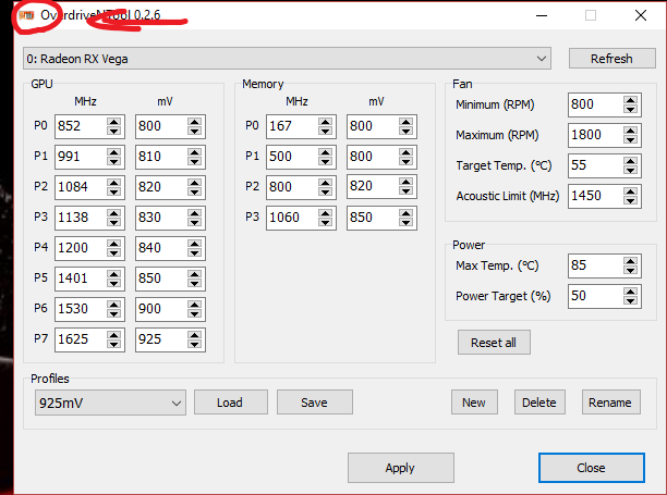

ODT öffnen Reset all drücken und markierte sachen nacheditieren (nach bedarf) (aber bitte nur rot)
Unten kann das Profil abgespeichert werden. Lohnt wenn man mehrere Files hat
(Die Werte die hier überall drinnen stehen sind von meinem aktuellen File und können bei Bedarf auf einer RD64 angewandt werden, ansonsten dienen sie nur als Beispiel)

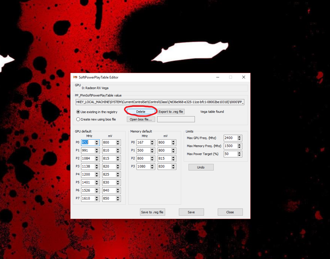

Es ist möglich das das File nach neustart nicht angewandt wird. Passiert dann wenn der AMD treiber in der Reg nicht auf Pos 0000 sitz. Einfachste Lösung: DDU AMD/Intel/Nvidia Treiber entfernen. Dann AMD Treiber wieder installieren. Regfile nochmals ausführen
Zum entfernen des Files

Tatsächlich wird bei dem Speicher bei P3 950mV ausgelesen. Das entsprechende BIOS habe ich vor 1min von GPU-Z gespeichert. Welche Werte soll ich da eintragen, wenn 950mV nicht "gut" ist ?
950 war in dem Fall doch gut^^ Du hattest ja GPU Spannung nachträglich verändert :)
Spannungen 56er ref
P0=800-P1=900-P2=950-P3=965-P4=980-P5=995-P6=1010-P7=1025
Bei Speicher werden die Spannungen selbständig übernommen(ich kanns nicht oft genug wiederholen) ;)
Takt GPU P6 1550 P7 1620
Takt speicher P3 das was deiner schafft 960?

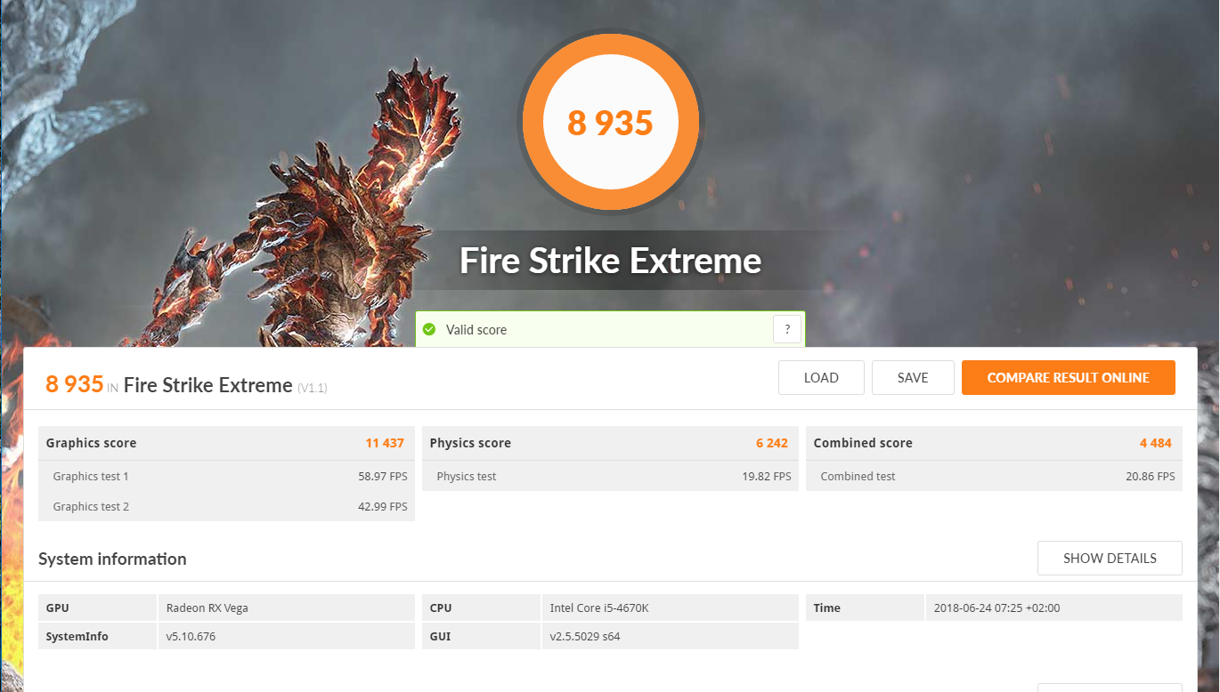

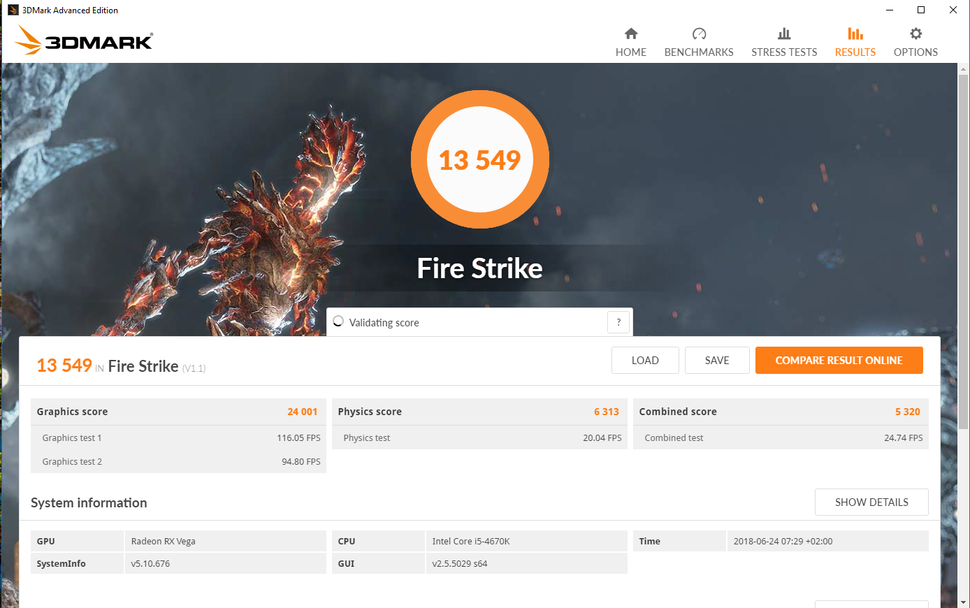

erste benchmarks sehen so aus.
24.000 geknackt :daumen::love:
@Sasi Black
Bei der Graphicscore des Extreme liegst du ein paar Frames über der V64, jedenfalls meiner bei ca. 215-225 Watt Leistungsaufnahme (Asicpower 175Watt), die Gesamtscore mit Ryzen 1800x und V64 ODT Mod bei 1500MHz liegt bei 9240 points, die CPU ist unübertaktet (CPU@stock, GPU undervoltet) ... die Physikscore ist dann doppelt so hoch wie deine. Bessere CPU, wahrscheinlich würde die GPU dann auch noch mehr triggern. 3DMark ist Multicore optimiert.;)
Habe die gleiche Version benutzt.
