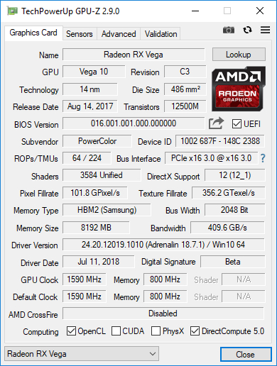

Oh sorry, gar nicht gesehen, dass du mir geantwortet hast...also ich hab jetzt mal wie du gesagt hast meine VBIOS Version vom "OC Bios" überprüft (das ist das was ich 99% aller Zeit nutze) in GPU-Z wie du gesagt hast und habe dabei festgestellt, dass ich die VBIOS Version "016.001.001.000.000000" besitze in meiner Red Devil 56. Techpowerup spuckt mir dazu allerdings das Gigabyte RX Vega 64 8 GB BIOS (Windforce 2x) aus. :O
Bedeutet das, dass ich auf meine Vega 56 bereits von Werk an ein Vega 64 Bios habe? Oder ist das eine für Vega 56 angepasste Version des Bios?
Bedeutet das jetzt im Umkehrschluss, dass ich mir das Gigabyte Bios schnappe und draufflashe?
Edit: Okay...scheinbar gibt es mehrere Karten, die dieses Bios verwenden, ich habe außer der Gigabyte 64, noch eine Strix 64 und eine Nitro+ 64 entdeckt, mit dem selben Bios. Die scheinen sich untereinander aber nur im angepeilten Temp Target zu unterscheiden ich gehe mal davon aus, dass ich also eines der Biose nehmen muss, wenn ich ein Vega 64 Bios auf meine 56 flashen möchte, oder? Muss ich dabei etwas beachten? Gehe ich richtig in der Annahme, dass das Bios mit der niedrigsten angepeilten Temp am besten geeignet ist, da somit näher an Vega 56? Das wäre dann die Nito+ die hat genau wie meine 56 ein Temp target von 70°C. Kann ich das denn so einfach nehmen. Also kann man davon ausgehen, dass die Karten mit dem selben VBIOS auch das gleiche PCB haben?

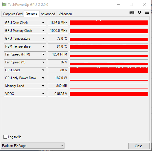

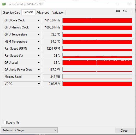

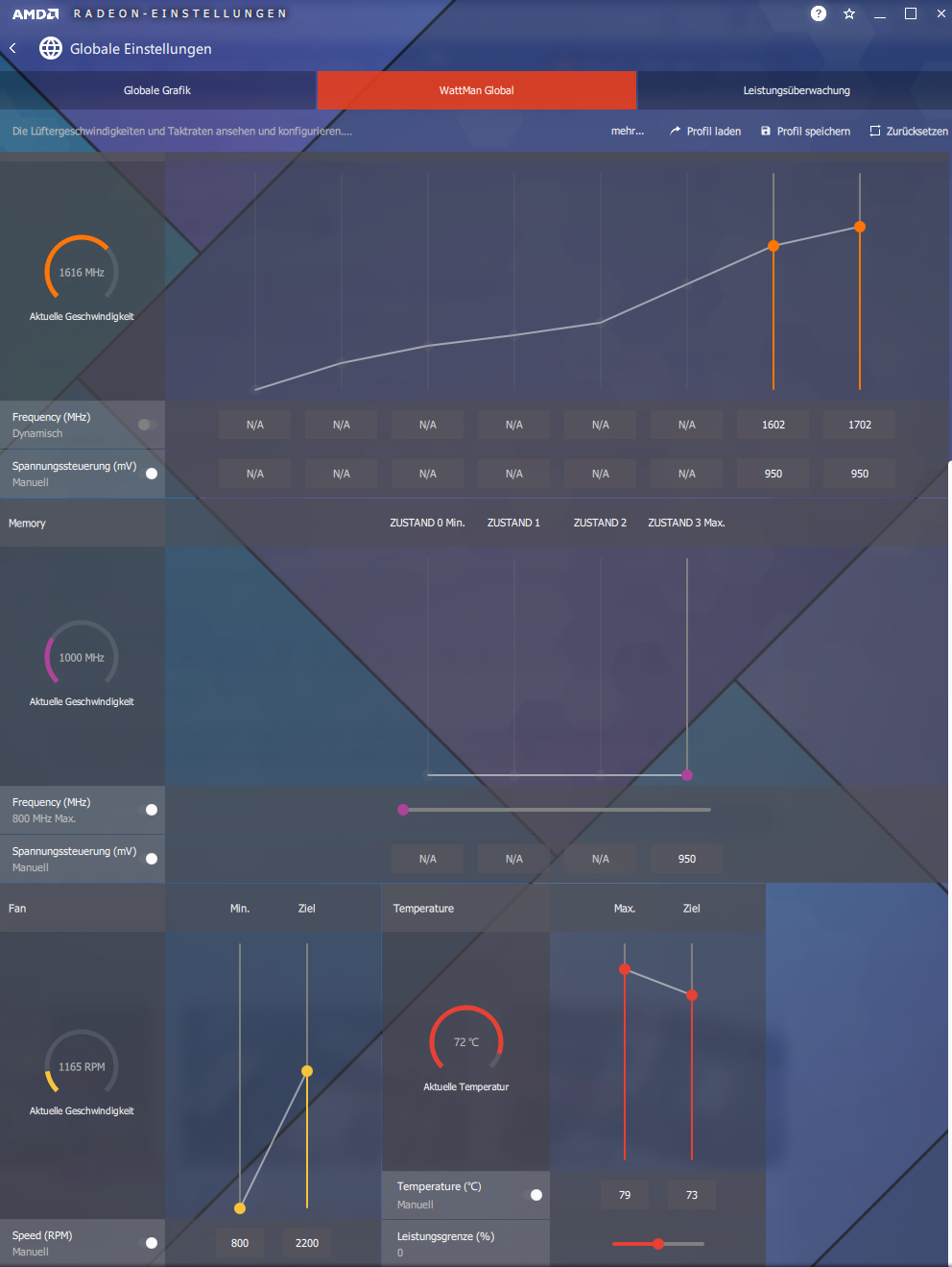

ich habe mich nun auch endlich daran gemacht meine V64 zu undervolten und ein bisschen an der Karte rumzuspielen. Meine Ergebnisse habe ich in die Excel in ersten Post eingetragen.
Die Werte könnt ihr den Screenshots entnehmen. Meint ihr ich habe noch etwas Potenzial? Werte tiefer als 950 mV nimmt er leider nicht an :freaky:
Der HBM würde auch 1100 Mhz mitmachen, erst ab 1110 Mhz bekomme ich Artefakte. Jedoch zieht meine Vega dann die Voltage automatisch auf 1,056 Volt hoch und der Verbrauch steigt auf 220 Watt.
Gibt es hier noch eine Einstellung im Treiber, die ich übersehen habe?
