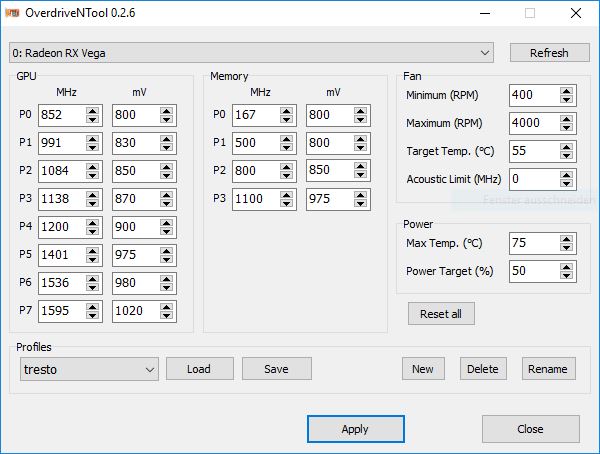

Nachdem ich eine Zeit lang mit meiner VEGA 64 mit Referenz Kühler experimentiert habe komme ich auf folgende Werte:
P6: 1536 Mhz @ 0.980v
P7: 1595 Mhz @ 1.020v (weniger volt geht leider nicht stabil, mehr Mhz auch nicht, das ist einfach die Güte des Chips)
-> 1500 - 1520 Mhz in HWinfo, abhängig von Spiel und Last
HBM2 1100 Mhz @ 975mv
Die werte wurden mittels PPtable eingetragen.
Der Verbrauch liegt maximal bei 189W (GPU Chip power) im Timespy Test (GPU Score 7 430 ) und 203 W im Firestrike (GPU Score 24 186 ).
Prinzipiell bin ich mit den Resultate zufrieden. Aber man kann ja nie genug haben, von daher meine Frage:
Wäre es sinnvoll das LC Bios zu flashen? Kann man dadurch noch besser undervolten? Bspw. den Speicher? Ich habe sowas irgendwo in den Tiefen eines threads gelesen, aber keine genaue Antwort gefunden. Übertakten will ich nicht, dafür reicht die Kühlung nicht.
Ich plane allerdings irgendwann den Umbau auf einen Morpheus.
Ich finde die Ergebnisse gerade in Relation zum Verbrauch schon ziemlich gut :daumen:. Ob das LC BIOS mehr Spielraum gibt kann ich Dir leider nicht sagen. Aber mit einem anderen Kühler und niedrigeren Temps kann da schon noch etwas mehr Takt drin sein.
Reaktionen: -Ps-Y-cO-
Die Antwort auf alle Fragen ist: nicht wirklich. Viele Karten laufen schon in niedrigeren pStates instabil mit dem LC Bios. Das LC Bios ist nur nützlich, wenn man mit der Brechstange mehr Takt haben will. Es erlaubt eine höhere maximale Kernspannung und einen höheren maximalen Stromverbrauch.
Undervolting hast du auch schon optimal gemacht mit der Registry Table und die Ergebnisse sind ziemlich gut. Die Speicherspannung liegt konstant bei 1.356V und kann nicht geändert werden. Die Speicherspannung, die du in Wattman einstellen kannst, ist die Minimalspannung, die die GPU zugesichert bekommt, damit der Speichercontroller und der Infinity Fabric stabil laufen.
Den meisten Leistungsgewinn kannst du wahrscheinlich durch weiteres Anheben des HBM Taktes erreichen.
Danke für die Antworten.
Gut dann lasse ich das Bios unverändert. Mehr Takt hat meiner Meinung nach in Relation zum Verbrauch nicht viel Sinn, da ich eh nur ein 580W Netzteil benutze und der referenz Lüfter sonst zuviel lärmt.

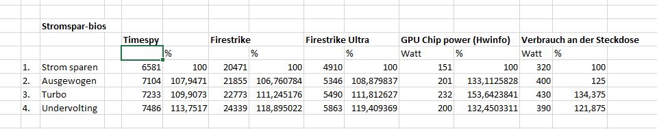

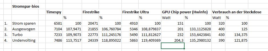

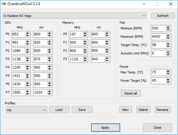

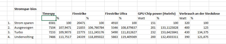

Hier noch ein paar Tests die ich heute durchgeführt habe. Meine Einstellungen habe ich noch etwas überarbeitet.
Ich habe zum Vergleich das Stromspar bios getestet, nicht das Standard bios.
Den Verbrauch messe ich mit einem Fritz!Dect 200. Da der Verbrauch sich dauernd verändert, habe ich nicht das absolute Maximum hingeschrieben. Timespy verbraucht bspw. nicht so viel Strom wie Firestrike Ultra (der Unterschied sind etwa 25W.) Also habe ich einen ungefähren Mittelwert aus den Maximalwerten genommen. Die Reslutate sind also nicht auf das Watt genau.
Ausserdem ist im UV Modus der Verbrauch auch in HWinfo variabel. Hier werden bei timespy maximal 188W angezeigt, bei Firestrike 206W und bei Firestrike Ultra 218W. Ich habe den Mittelwert hingeschrieben.
Meine CPU läuft momentan auf Stock (nicht wie in der Signatur). Der idle Verbrauch meines Systems beträgt etwa 100W.
