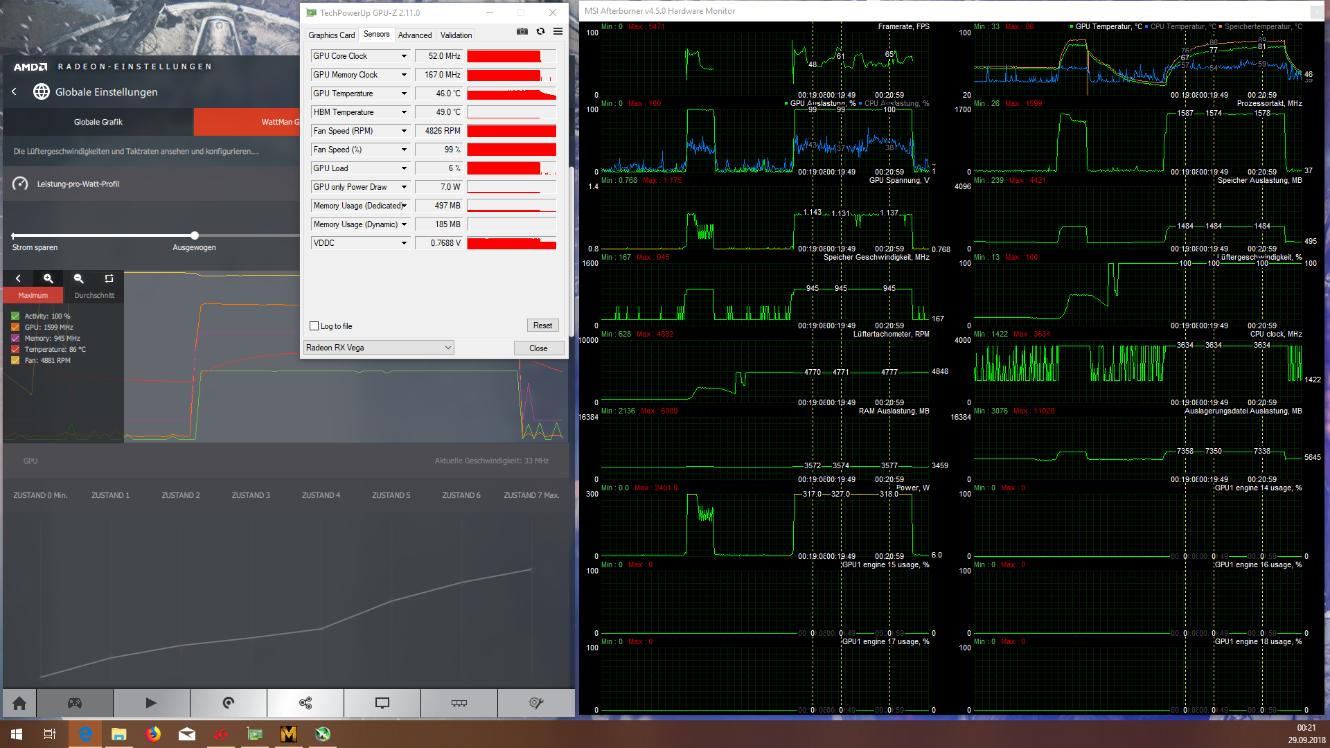

Heute habe ich meine Karte wieder eingebaut, nachdem ich gestern früh noch einmal die Spulen gut mit dem Plastik 70 umgeben habe. Entweder habe ich beim ersten Mal tatsächlich einfach zu wenig vom Schutzlack verwendet oder nicht lang genug aushärten lassen - vielleicht gar beides. Nun aber! Es ist still. Einfach ruhig, nichts rasselt, zirpt oder surrt. Ein Traum!
Sapphire hatte ich zwar angeschrieben, diese meinten aber, dass beim Referenzmodell das Fiepen durchaus im Design begründet liegt, weshalb man bei Pulse und Nitro+ auch andere Konfigurationen verwendet habe. Bis auf die Nitro+ Modelle ist aber Spulenfiepen kein Reklamationsgrund. Schade.
Nun schießt mein HotSpot nur leider noch immer durch die Decke. Ab und an geht es an die 100°C im Hotspot, während GPU/HBM maximal auf 68°C hochgehen. 32K Unterschied sind doch nicht normal. Auf eine Folgefrage zu diesem Thema hat Sapphire leider noch nicht geantwortet. Ich habe jedoch vor, ein Wärmeleitpad zwischen Kartenrückseite und Backplate zu legen. Hinter der GPU wird es auch sehr heiß, wie meine Temperatursonde aufzeigte, jedoch besteht hinter der GPU kein Wärmeaustausch zur zwecks Kühlleistung leicht geriffelten Rückenplatte. Vielleicht kann ich da ja noch ein wenig Kühlleistung optimieren...

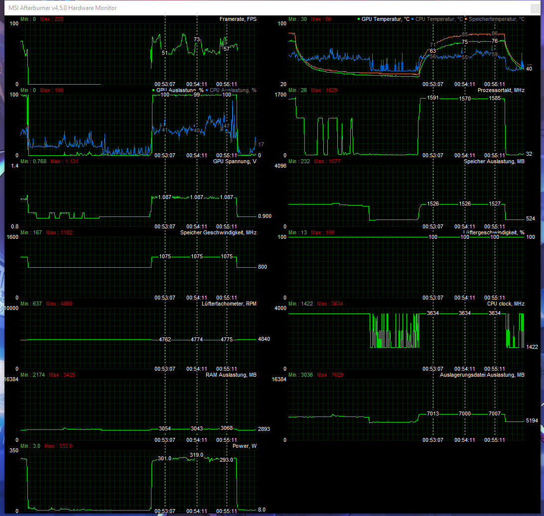

Bei mir sind es auch ca. 30K, und ich habe versucht so gut wie es geht wärme von der GPU abzuführen.
hab sogar paar Pads unter der Backplate,

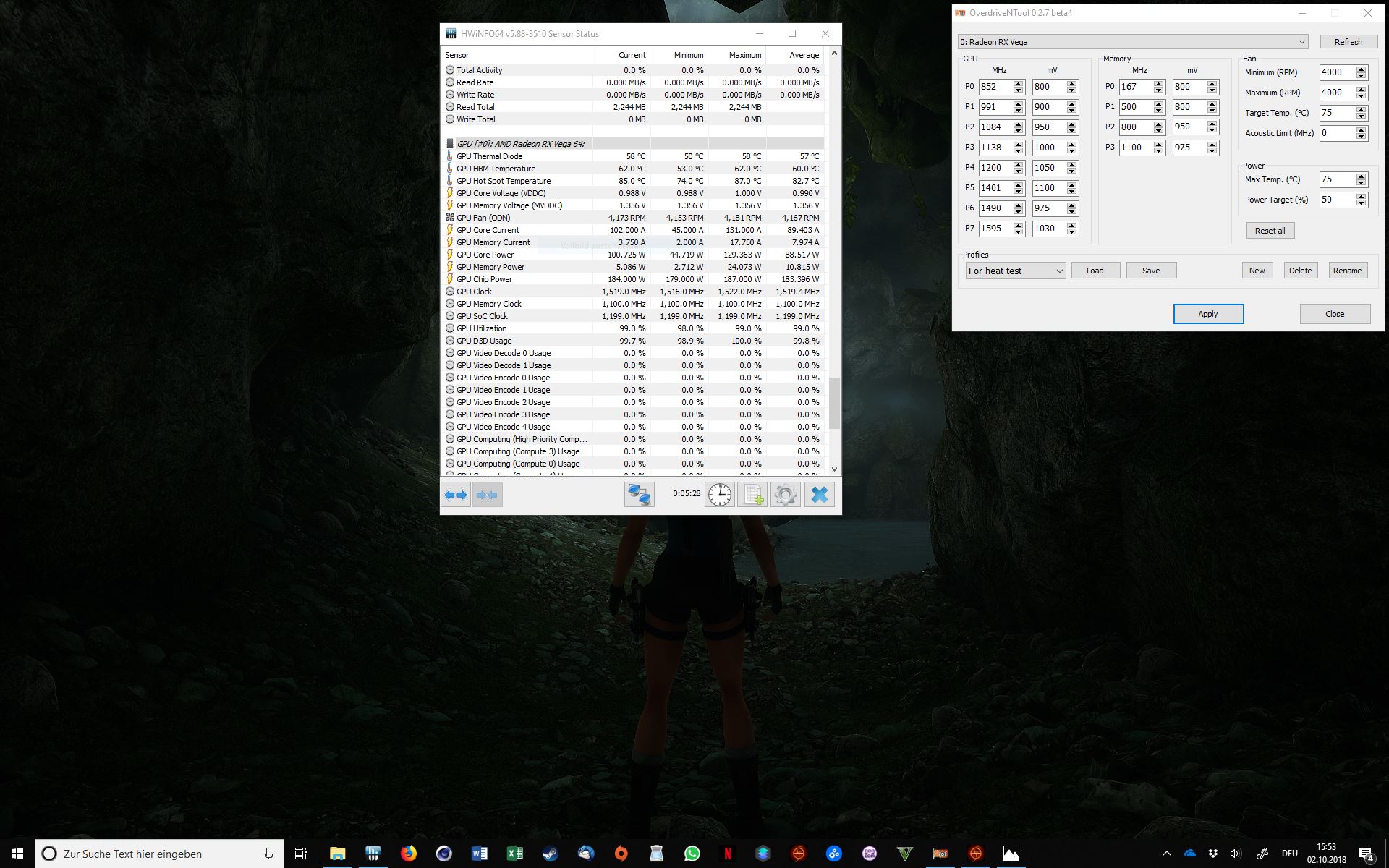

achja es handelt sich um eine Vega56 mit V64 Bios und PowerLimit anhebung auf +146%, dadurch kommen die 344W Ingame zu stande.
das so die Werte von mir, kein Benchmark.
Beim nächsten umbau soll auch bei mir Plastik 70 verarbietet werden und ich werde versuchen meine Hotspot, in griff zu bekommen (großflächig Pads, auf backplate). ggf. eine mit Kühlrippen.
Das surren bei +300W ist nervig, ansonsten find ich mMn, die Temps (ausser HotSpot) bei der Leistungsaufnahme i.O.

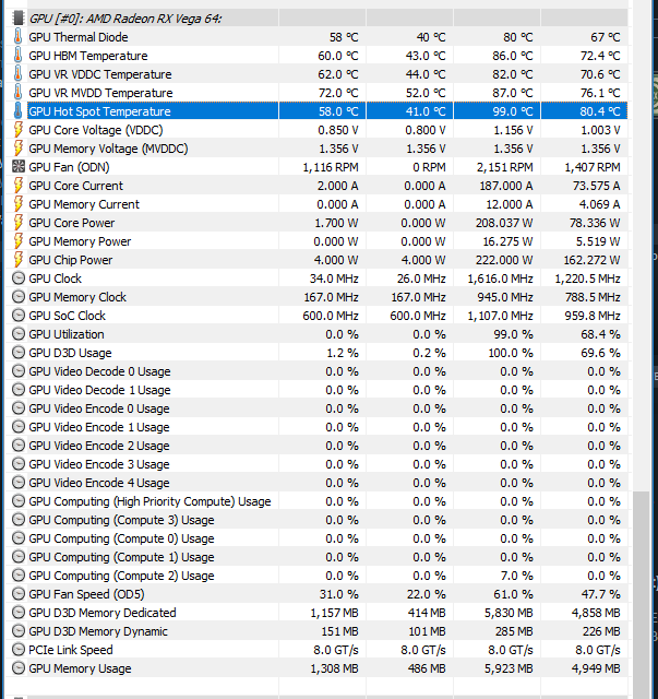

Wenn wir gerade beim Thema Hotspot sind.
Wo befindet sich dieser denn jetzt genau? Langes googlen und lesen (auch in diesem Thread) hat mir noch keine 100%ige Antwort geben können. Und diese Info wäre für mich aktuell sehr wertvoll.
Einige gehen davon aus, dass es ein Sensor auf der Rückseite der Karte ist. Wiederum andere sagen, es sei ein Punkt zwischen den HBM-Paketen und der GPU selbst. Und drittens ist im Umlauf, dass der Wert hinter/unter dem Package gemessen wird.

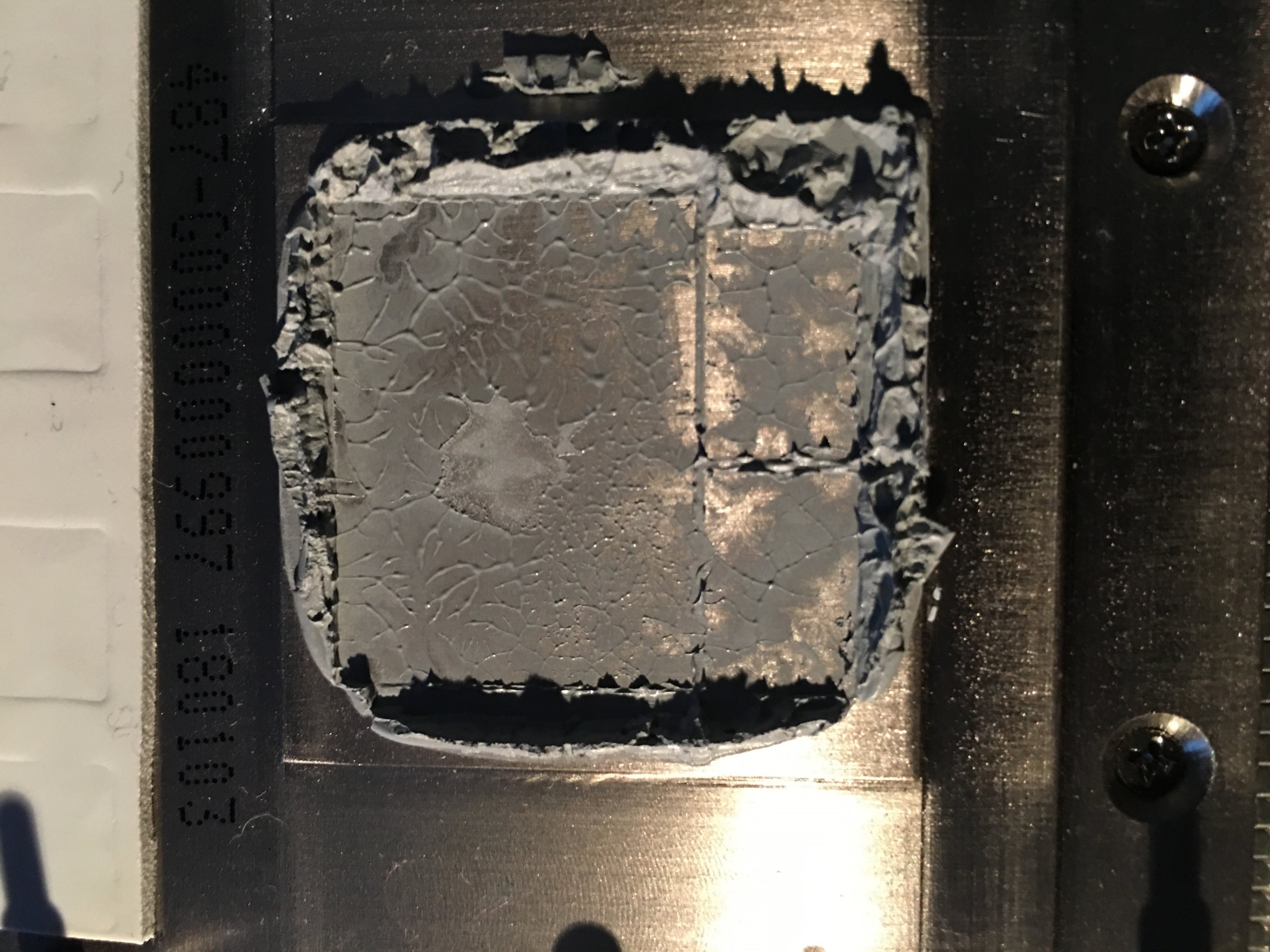

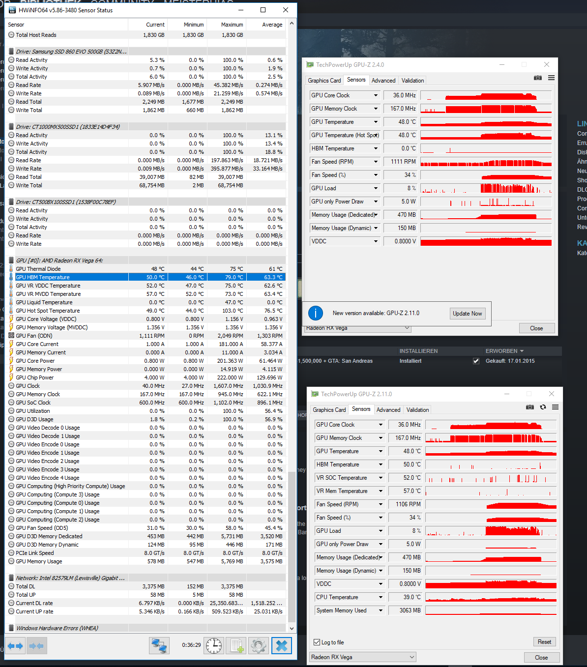

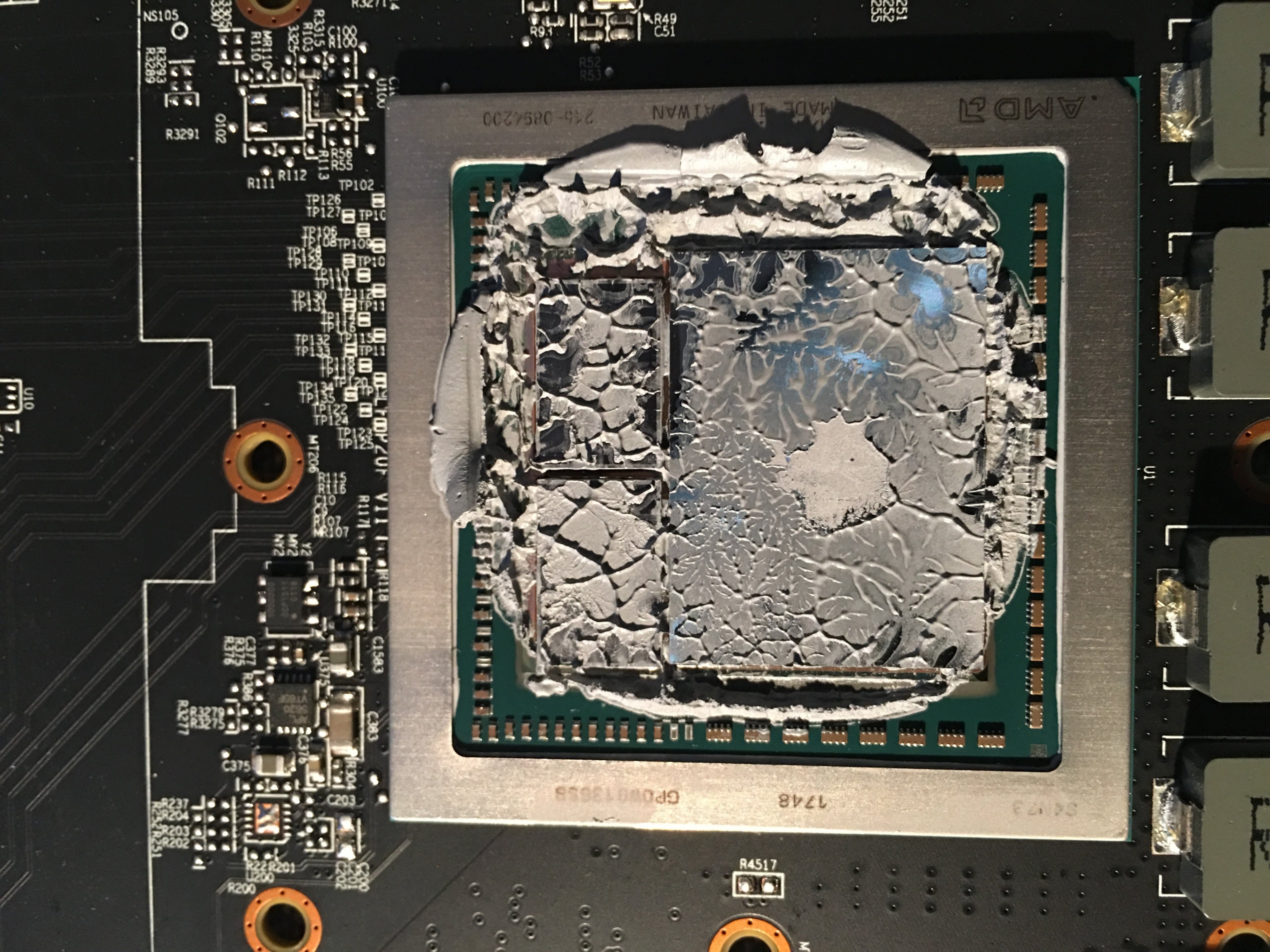

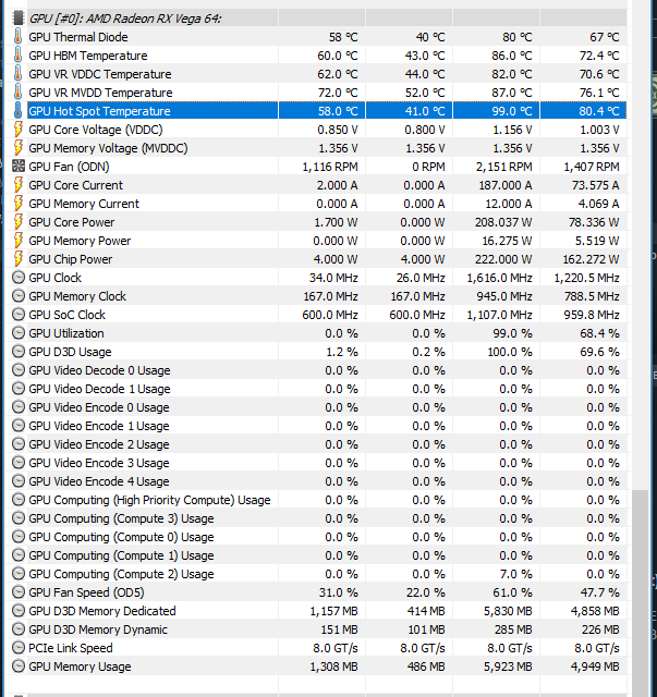

Zum Thema Wärmeleitpaste tauschen habe ich einen Versuch unternommen (weshalb ich auch die HotSpot-Info brauche
Vor dem WLP-Tausch erreichte der Hotspot bei mir auch gut und gerne 20 Grad mehr als die GPU und der HBM. Im konkreten Fall in GTA V 99-100 Grad, während die GPU bei ca. 80 Grad und der HBM bei 87 Grad arbeiteten. Die Werte sind mit dem Standard-Bios gemessen, um eine bessere Vergleichbarkeit zu gewährleisten.
Deshalb hatte ich die WLP bei meiner Karte geprüft und ersetzt. Diese war tatsächlich schon brösselig, bei einer ein paar Monate alten Karte?
Getauscht habe ich durch die Kryonaut-Paste und durch Minus-Pads von Thermal Grizzly. Auch die Backplate habe ich gleich mit in die Kühlung mit Hilfe von Pads einbezogen.
Erstmal die gute Nachricht: Die GPU läuft nun mit 75 Grad, der HBM bei 79 Grad. Also 5 Grad bzw. 8 Grad kühler. Auch die VDDC und MVDD Temeparaturen konnte ich um ca. 10 - 12 Grad senken (vermutlich durch die "Backplate-Anbindung").
Nun jedoch das Thema Hotspot: Dieser dreht jetzt durch und erreicht nun in GTA V 104 Grad, also ca. 5 Grad mehr als vor dem Tausch. Ich habe die Karte nun schon dreimal demontiert und erneut WLP aufgetragen, in der Hoffnung, ich habe einen Montagefehler begangen. Ich habe auch die Paste zwischen die Dies gespritzt. Dies scheint jedoch keine Wirkung zu haben, die Werte sind trotzdem reproduzierbar. Auch ein Aufdrehen der Lüfter auf volle Leistung senkt den Hotspot nur um drei Grad auf ca. 100/101 Grad ab.
Deshalb die dringenden Fragen an euch Vega-Nutzer:
- Wisst ihr wo die Hotspot-Temperatur genau gemessen wird?
- Wo könnte ich einen Fehler in der Montage gemacht haben?
- Habt ihr Tipps, wie ich die Temperatur des Hotspots senken könnte?
Wenn die GPU und der HBM so gut auf die neue Paste ansprechen, dann muss das der Hotspot doch auch (zumindest in der Theorie)?
Vielen Dank schon mal im Voraus für Hilfestellungen und Anmerkungen.

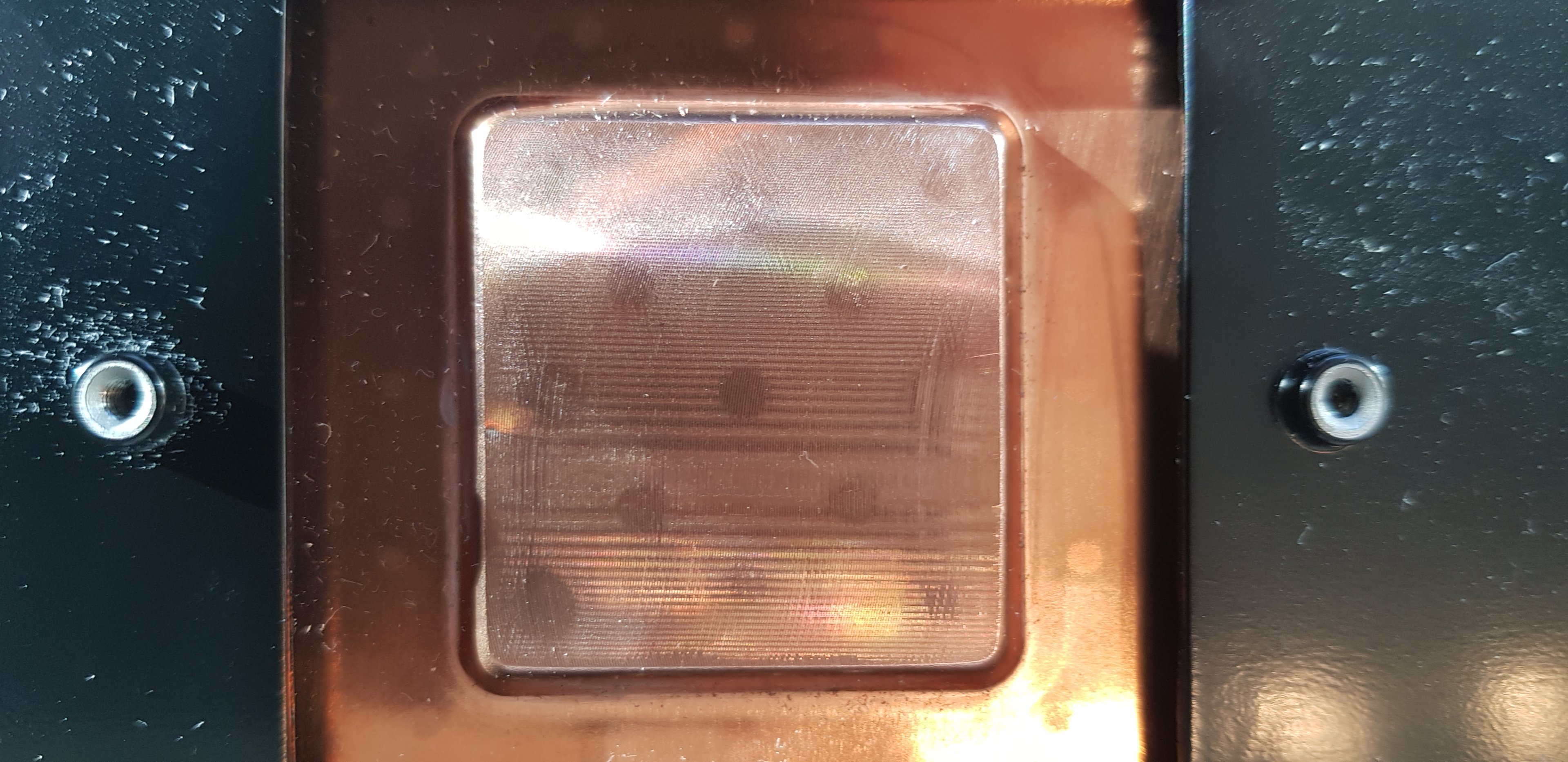

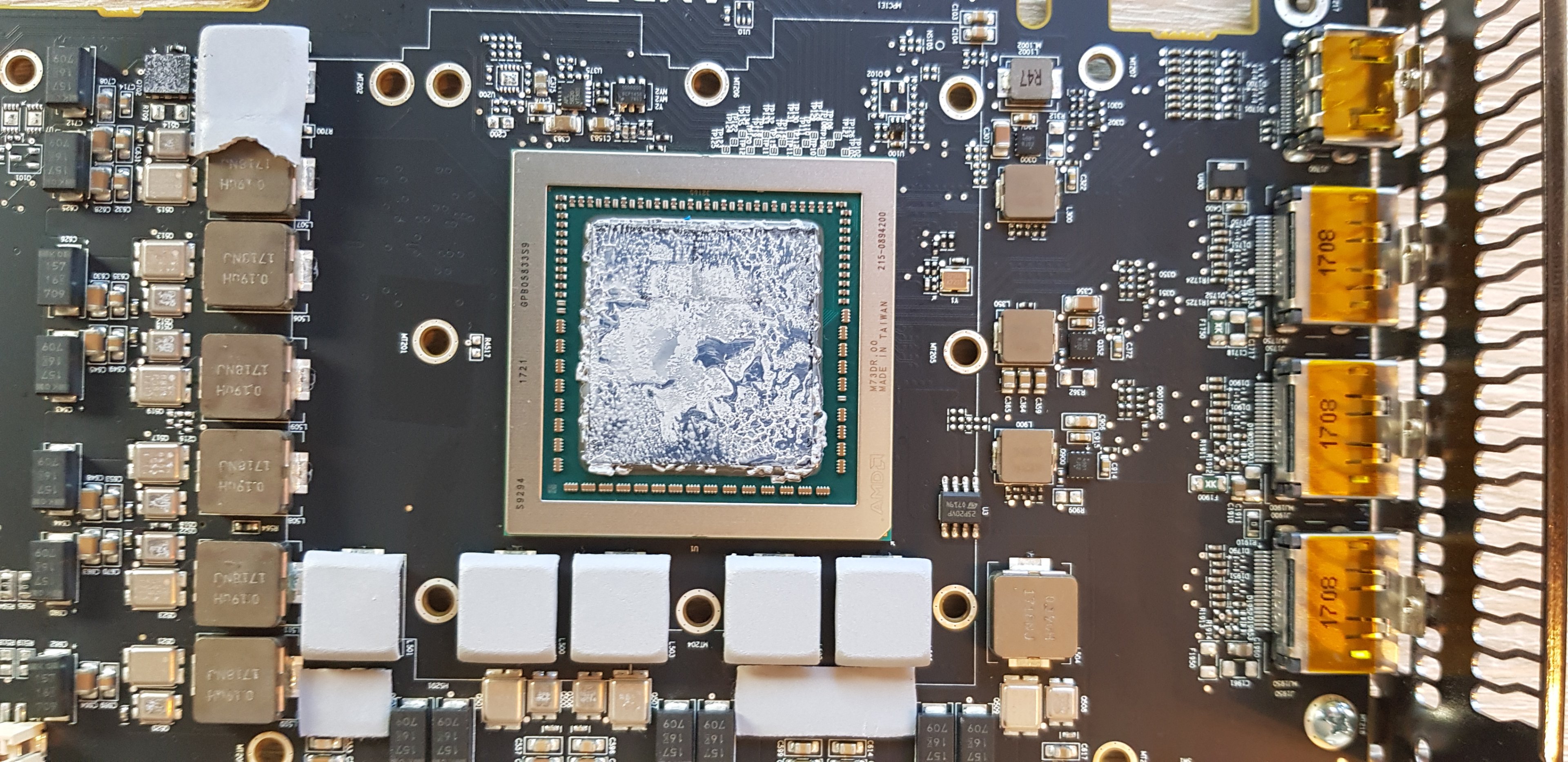

Im Anhang seht ihr die alte WLP der Karte (es war auch keine Paste in den Zwischenräumen der Dies vorhanden).
Viele Grüße
Astra-G
Viele Grüße
Astra-G

Die Hotspot-Temperatur kann man scheinbar einfach ignorieren. In GPU-Z wird sie in den neueren Versionen standardmäßig auch nicht mehr eingeblendet..
Solange nichts runtertaktet, braucht dich diese Temperatur imo also nicht wirklich kümmern.
Das Problem dabei ist, ab 110°C Hotspot schaltet die Karte ab. Ansonsten soll sie wohl wirklich egal sein, das las ich nun mehrfach. Für den Boosttakt und ähnliches wird sie wohl nicht herangezogen. Wenn einem eine unter Wasser gelegte Karte aber wegen Temperatur abschaltet, wundert man sich ja schon.
Während Spielen wird mein Hotspot nicht so heiß - aktuell aber vor allem, weil ich immer vSync aktiviert habe und meine Karte ohnehin nur bis zu 80% ausgelastet ist. Da aber schießt der Hotspot schon über 30 Kelvin über die GPU-Temperatur hinaus. Wenn die GPU voll ausgelastet wird, war ich in Spielen schon nahe der 105°C, während die GPU weiterhin knapp unter 70°C bleibt.
So trivial ist die Frage nach dem Hotspot daher mitnichten.

Danke für eure Antworten.
Der Hotspot ist also wirklich ein Mysterium.
Das interessante finde ich, dass der Hotspot nach dem Tausch der WLP wärmer wird als vorher, warum auch immer wenn der Rest kühler wird.
Dann werde ich den Wert erstmal ignorieren, wobei mir dabei nicht so wohl ist. Aber eine Lösung habe ich vorerst auch nicht.

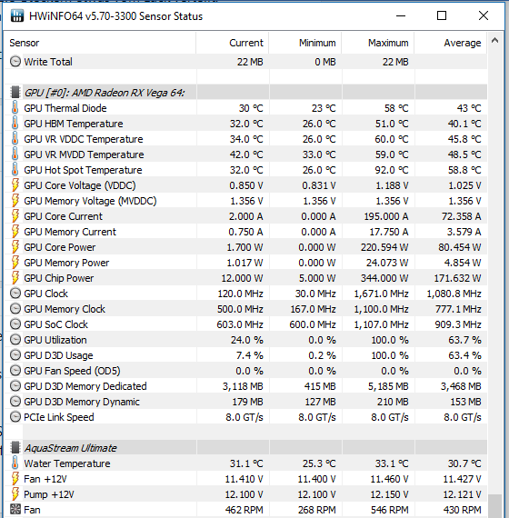

Guten Morgen,
ich habe meinen neuen PC im April aufgebaut, die Details zum PC aus der damaligen Kaufberatung findet ihr hier . Die Kiste rennt prima und ich bin sehr zufrieden
Eigentlich ist der PC aber nur "halb" fertig, wollte jetzt im Herbst eine DIY Wakü aufbauen nur fehlt mir im Moment leider etwas die Zeit
Also was kann man da Besseres tun, als sich zwischendurch ein wenig ans optimieren der Kiste zu machen, diese Woche war die Vega 64 dran
Igor von Tomshardware.de hat vor einiger Zeit einen guten Artikel zum Hotspot, der WLP und Montagehinweise für den Kühler veröffentlicht. Falls den jemand noch nicht kennt, hier der Link https://www.tomshw.de/2018/07/23/am...d-das-richtige-auftragen-von-waermeleitpaste/

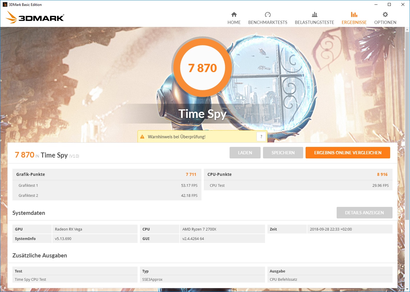

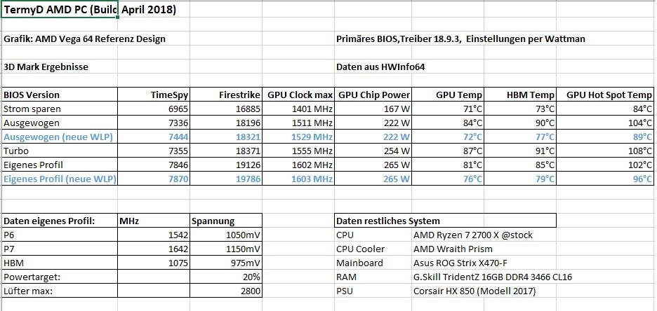

Also hab ich mich -auch inspiriert durch die WLP Tausch und Optimierungs-Ergebnisse hier im Forum- dran gesetzt und gestern die WLP auf meiner Vega64 Ref Karte erneuert.
Dazu habe ich erst eine Runde 3D Mark Benchmarks auf den Wattman Profilen "Strom sparen", "Ausgewogen", "Turbo" und mit einem "Eigenem Profil" durchgeführt. Die Ergebnisse zu den GPU, HBM und Hotspot Temperaturen sowie einiger weiterer Angaben habe ich mit HWInfo64 protokolliert.
Ich hab vorher noch nie eine Grafikkarte demontiert, war ehrlich gesagt etwas nervös das da nichts falsch läuft
. Aber Dank google und YT findet man doch einige nützliche Tips und Hinweise.

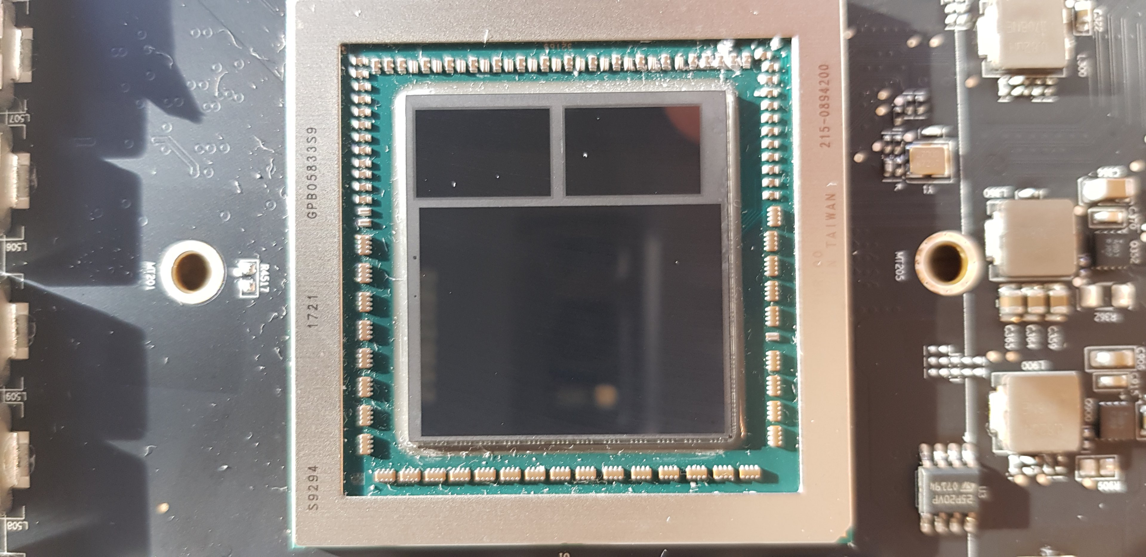

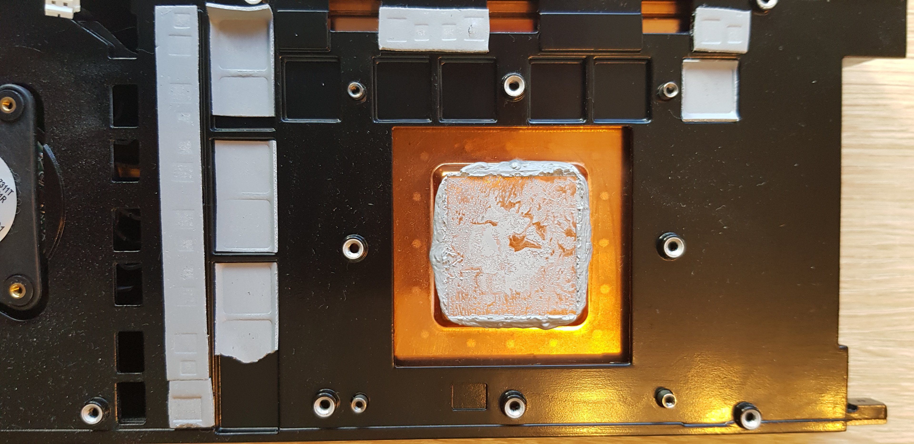

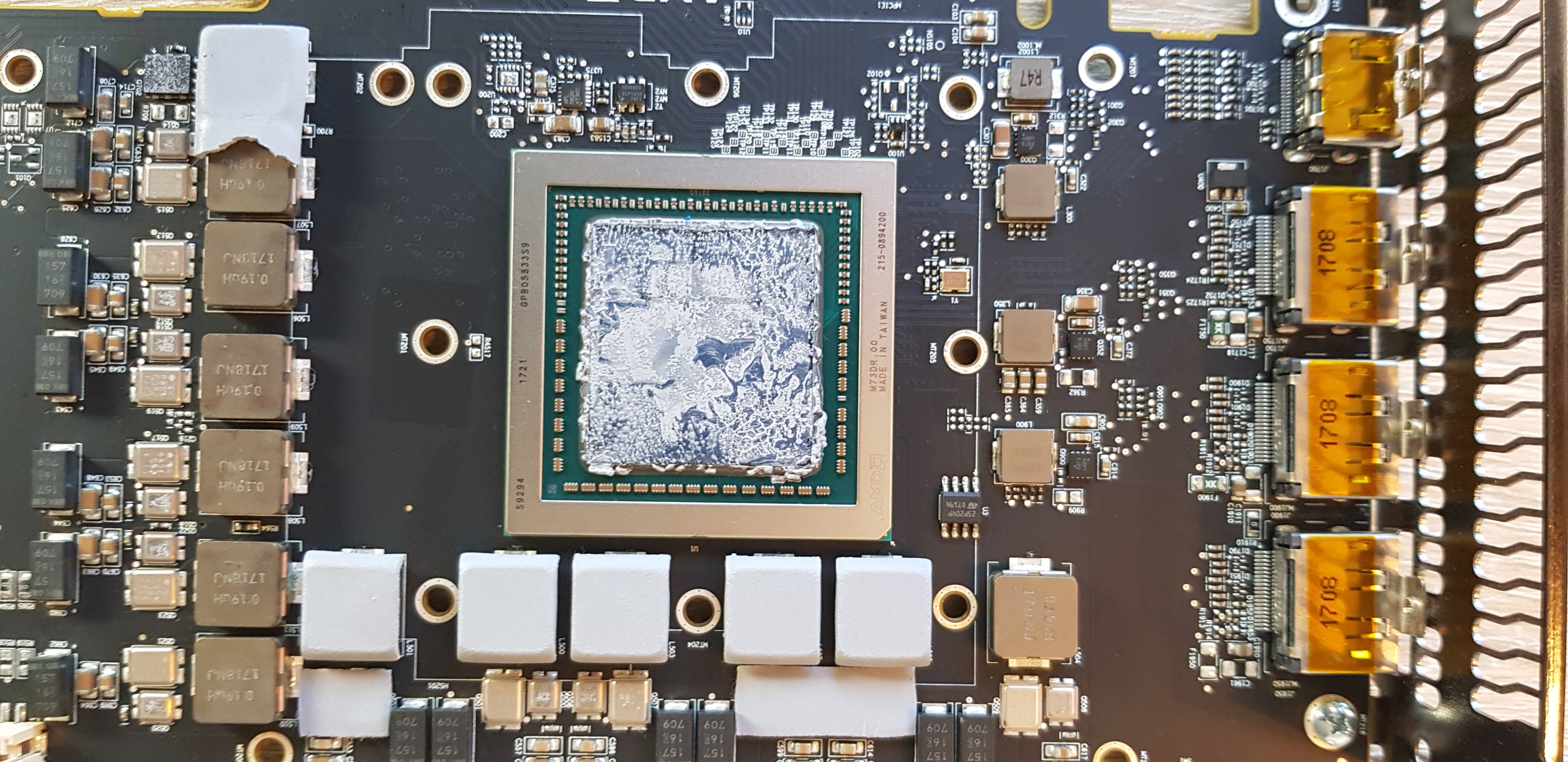

Auseinander gebaut sah die Karte dann so aus:
Wie auch bei Astra-G war die alte WLP auf der Vega 64 sehr bröselig und fiel mir fast entgegen
Ob die GPU wirklich nicht vollständig mit WLP versorgt war oder das durch die Demontage so aussieht kann ich nicht sagen.
Nach der Reinigung konnte ich sehen, dass ich ein Package mit Molding erwischt habe. Das sieht dann so aus bei mir
Das Package wurde dann mit einer ordentlichen Schicht Gelid GC Extreme neu bestrichen und dann mit Igor´s Methode neu zusammen gebaut.
Erstes Ergebnis - der PC läuft wieder
(ich war wirklich sehr erleichtert!)

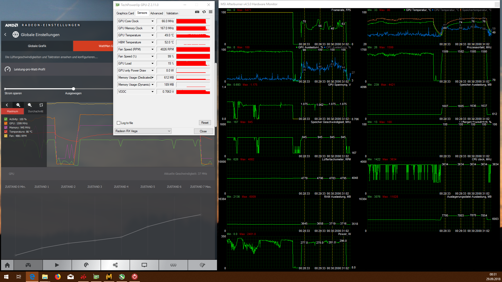

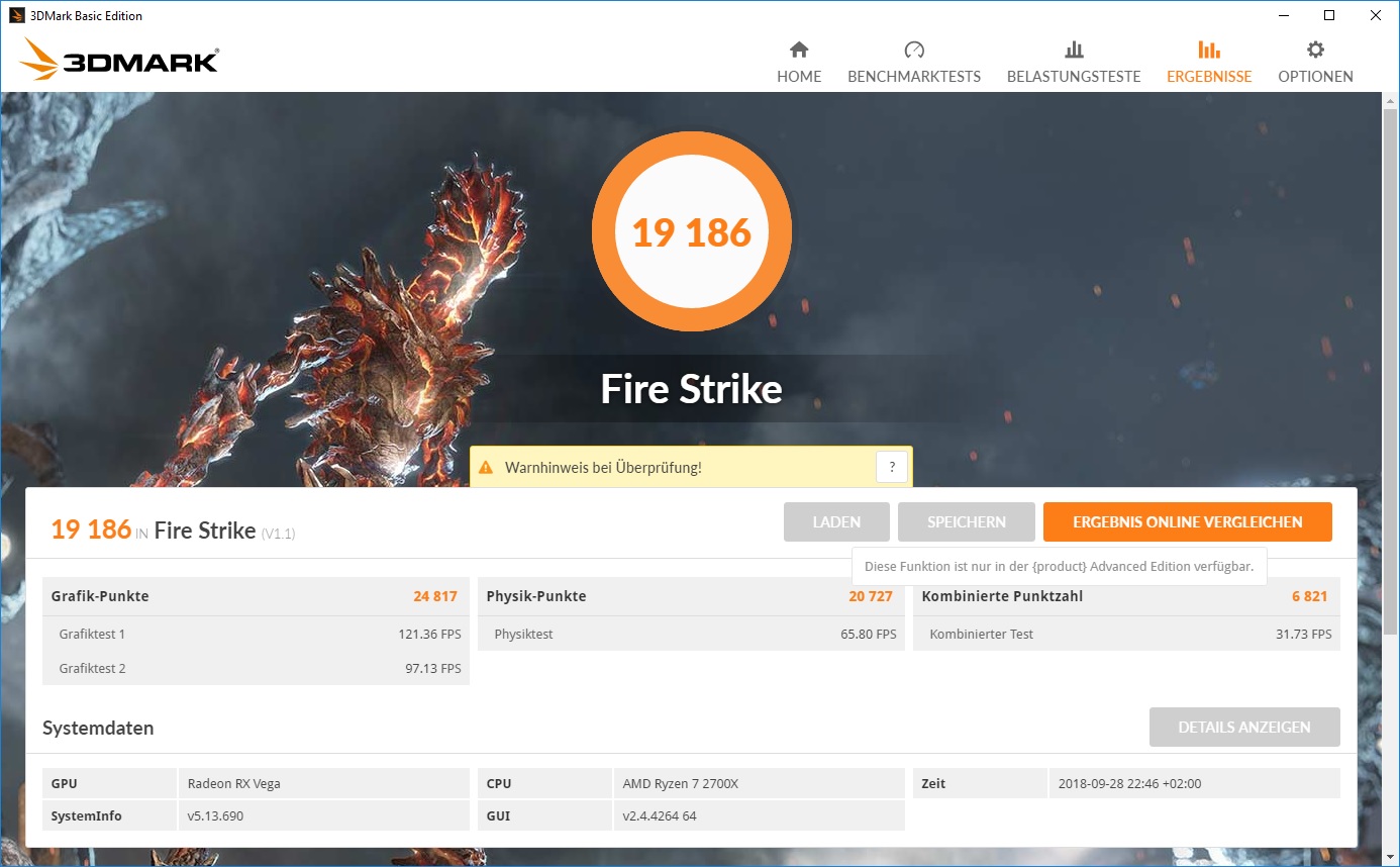

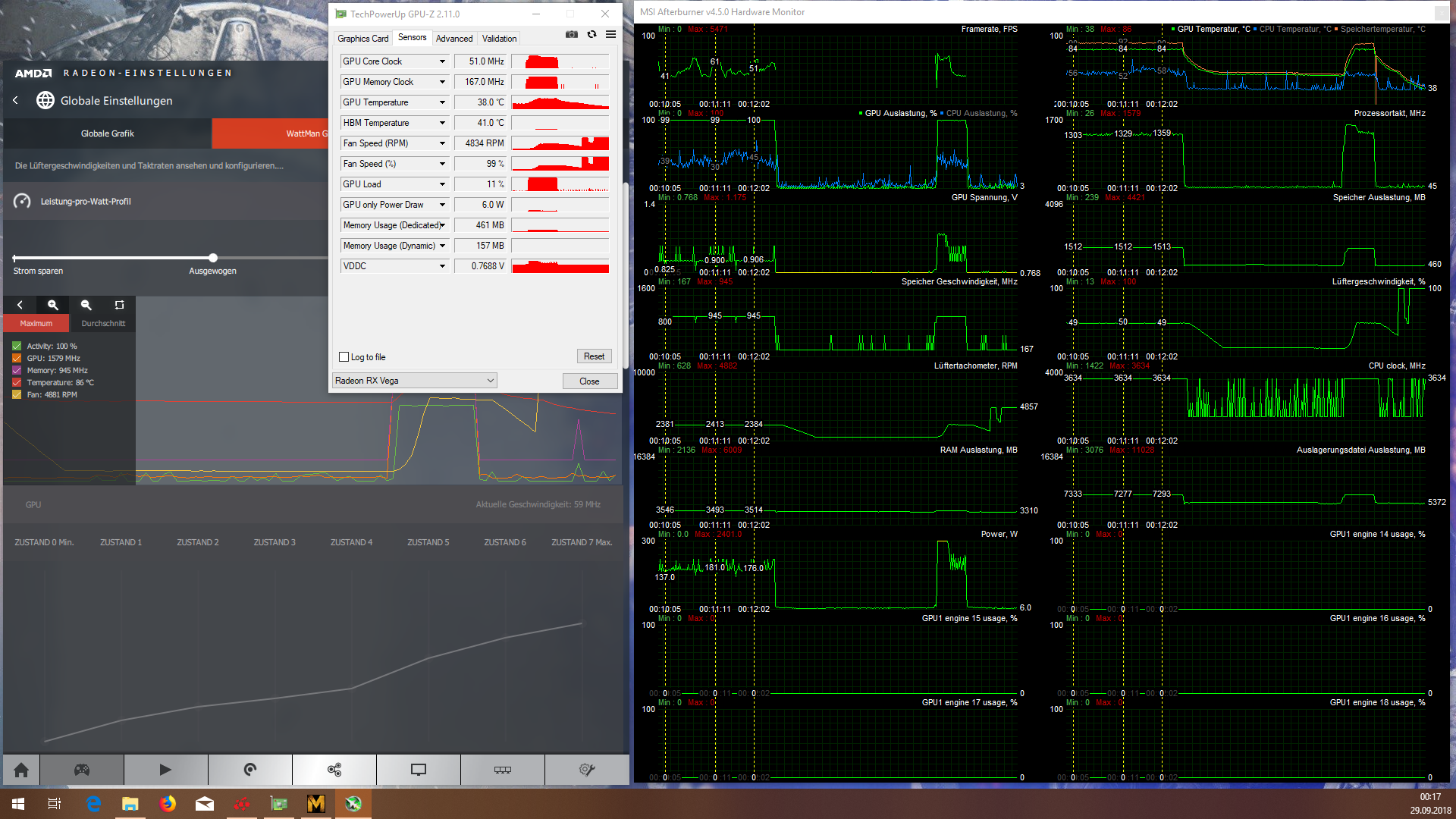

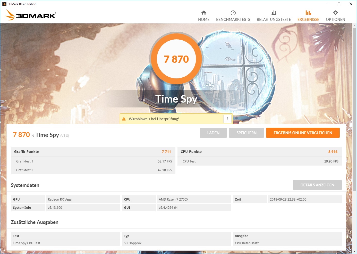

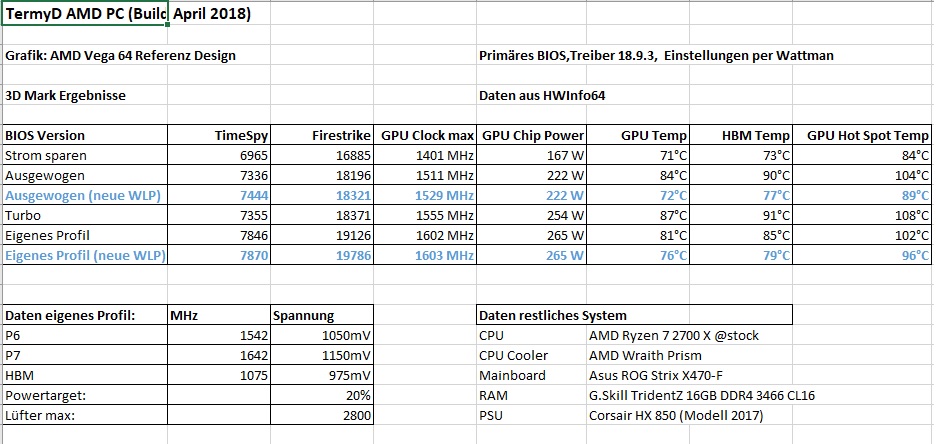

Dann wollte ich natürlich schauen ob der Tausch auch etwas gebracht hat und hab noch eine Runde 3D Mark und HWInfo64 gedreht.
Das kam dabei raus:
Mein Fazit:
Die WLP tauschen ist gar nicht so kompliziert wie von mir befürchtet und gerade die Hotspot Temperaturen sind doch gesunken.
So perfekt wie Igor habe ich es sicher nicht hinbekommen und ein OC oder Undervolting Wunder ist meine Karte auch nicht, aber ich bin mit dem Ergebnis zufrieden
CU TermyD
Das kam dabei raus:
Mein Fazit:

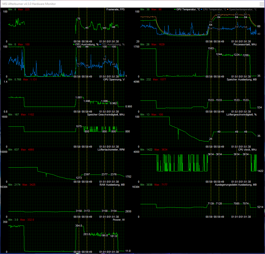

Bin seit gestern nun auch Besitzer einer Vega64.
Gibt es sonst noch wichtige infos die man wissen sollte? Da der TE ja völlig unfähig ist den 1st Post mit Infos zu füllen hat das evtl sonst bereits jemand getan?
Was ich mitbekommen habe ist das UV besser ist als OC, und das Coilwhine evtl existiert aber durch auftragen von Lack reduziert werden kann?
Hab vor die Karte mit dem Aquacomputer kühler in meinen Loop zu integrieren, von daher ist das Thema Kühlerwechsel und Paste gerade sehr passend.
P.S hab mal par Benchmarks gemacht und mit MSI afterburner leicht übertaktet
pics Inc...

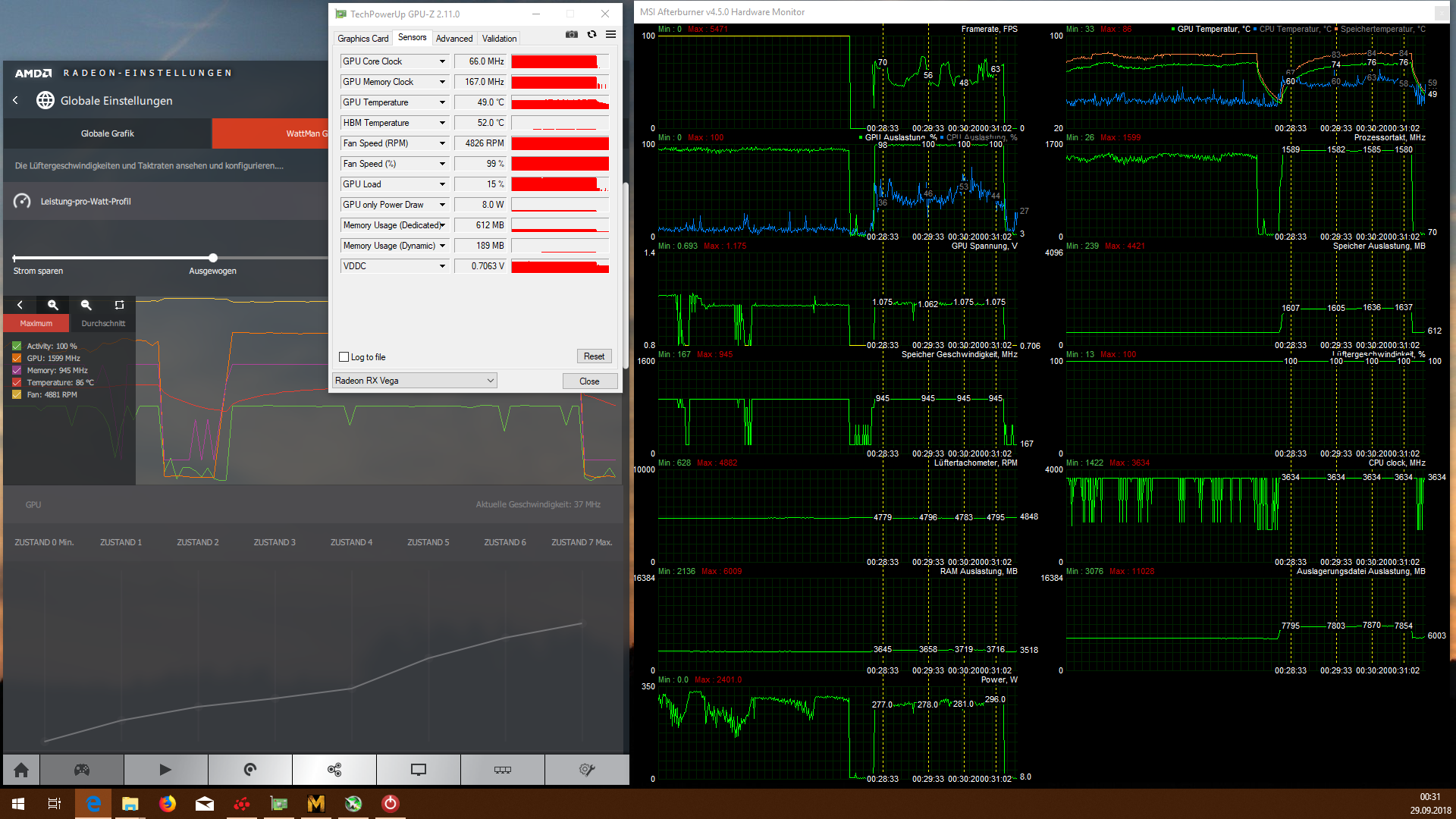

Metro Last Light Benchmark: 3840x1080
Stock:
Fan 100% +PT+50%:
Fan 100% +PT+50% UV -63mV:
Fan 100% +PT+50% UV -50mV HBM 1075Mhz:
Fan Auto +PT+50% UV -50mV HBM 1075Mhz:
SuperPosition 1080p Extreme:
Stock:
OC 100% Fan

TermyD
Ich habe noch einmal meine Paste ersetzt und dies mal Noctua NT-H1 genommen aber nach der Anleitung von Igor.
Vor der neuen Paste:
Nach der neuen Paste:
Die Einstellungen sind älter wegen der Vergleichbarkeit.
Man sieht immerhin 3° bessere Temps beim Core, 2° beim Speicher und 10° beim Hotspot.
Das mag für eineige nicht nach viel klingen, ergibt aber im Durchschnitt ein paar rpm weniger bei gleichen temps. Ich versuche die Temperatur des core immer unter 67° Grad zu halten, um beim Speicher unter 75° C zu bleiben. Die verbesserten Hot-Spot temps nehme ich gerne mit.
edit: Zu schnell geschrieben. Nach einem Tag ist die Hotspot Temperatur wieder rauf. Die andern beiden bleiben zwar auf dem neuen Niveau, allerdings ist die Hotspot Temperatur wieder auf 26 - 27° oberhalb der core temperatur.
