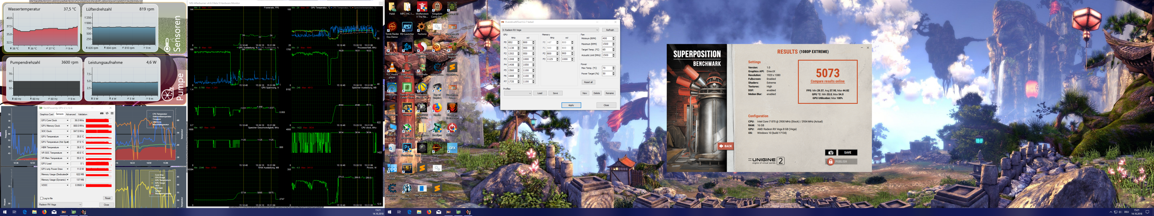

So.... hab nun nach viel Trial und Error endlich meine Maximalleistung gefunden.
Leider hat das LC Bios auch nicht so viel mehr gebracht
Wo vorher über 1700mhz einfach ohne grund abgekackt ist, kackts nun bei 1740mhz im P7 ein.
Hab nun aber 1715Mhz bei 1190mV im P7 und 1115Mhz HBM un 1050mV Uncore.
Das ist Rockstable und läuft bis jetzt ohne zu zicken, mal sehen was der alltag so sagt.
Das reicht auch für 5124 Score in Superposition 1080p Extreme.
Für Superposition kann man auch mal HBM auf 1175Mhz hochstellen... aber die meisten anderen Programme/Games crashen dann. 5159 Score
Beat that!
Aber wie gesagt, Timespy läuft ned so runde... da sind 1115Mhz stabiler.
8050 Graphics Score mit 55.68FPS und 43.92FPS: https://www.3dmark.com/3dm/29428480
MetroLL hab ich aber 1FPS weniger als vorhin mit 1125Mhz HBM. Auch wenn der Takt rund 10-15mhz höher ist.
Mit den eingestellten 1715Mhz liegen in games rund 1650-1690Mhz an. je nach dem.
Wenn ich von 1190mV auf 1100mV Undervolte komme ich auf rund 1615-1630Mhz in Superposition.
Dafür sinkt der Verbrauch von 330W auf 270W ^^
Wobei der Sweetspot was optimierungen angehen wohl eher das hier ist:
1735Mhz bei 1100mV und 1125Mhz bei 1000mV Uncore.
Dank den tieferen Temps läuft auch der 1125mhz HBM stabiler.... evtl...

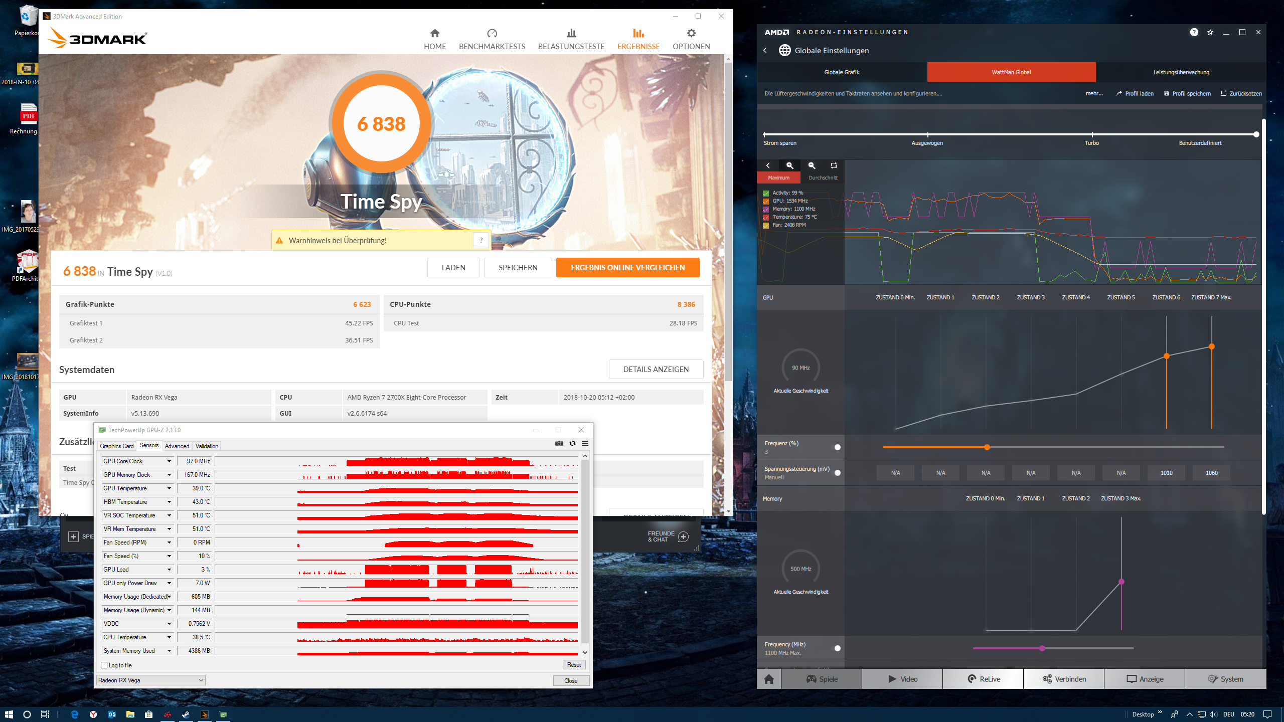

Ich war doch mal so frei und hab meine Asus ROG Strix 1080 A8G gehen eine Asus ROG Strix Vega 64 OC getauscht. ( wer da mit Probleme hat, soll leise meckern ). Grund war FreeSync.
Bis jetzt hatte ich ja keine Ahnung von UV, will nicht sagen das ich jetzt viel mehr davon habe, nur hab ich es auch mal versucht. Das ist bis jetzt der beste Kompromiss was ich rausholen konnte. Das bring gut 50 Watt weniger verbrauch am System.
OverdriveNTool, ja ich weiß. Aber ich mag keine Software die mir beim runter laden was vom FlashPlayer erzählt, von Java oder dann in irgendeinen ägyptischen Archiv daher kommt. Daher hab ich einfach den Watzmann ..... Ähm, ich wollte sagen den Wattman genommen.
FreeSync war bei dem Test on. Auflösung 1440.
Das heisst du hast timespy Custom mit 1440p laufen lassen und Free-sync angehabt?
Bist du mit dem Ergebnis zufrieden?
Wenn du noch auf 30-40Mhz verzichten kannst und mit etwas Feintuning sollten nochmal 30-40W weniger drin sein. (Wenns denn unbedingt sein muss)
So wie du sie jetzt konfiguriert hast, ist sie in den meisten Fällen um die 10% schneller und sparsamer als in allen reviews in denen die reviewer einfach stock Vega64 testen.
Also Vega64 ist schon ne gute Karte wenn man sich etwas damit beschäftigt.
