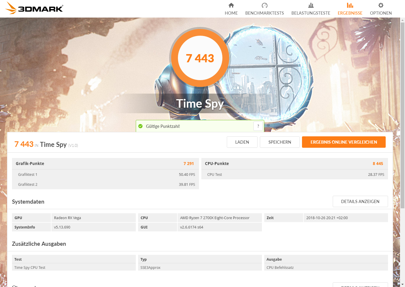

Keine Ahnung den in 3D Mark bekomme ich ganz andere Werte. Da schaff ich bei meiner Einstellung zur Zeit 6942, die besten Vegas liegen bei 7500 ca. Allerdings hab ich nur 220 Watt verbrauch auf der Karte.
Ich hab mich da noch mal gespielt jetzt. Mein Einstellung scheint so der bessere Kompromiss zu sein. Zwar kann ich mehr rausholen, aber dann steigen die Watt auch an. So verzichte ich gerade mal auf 10 FPS:

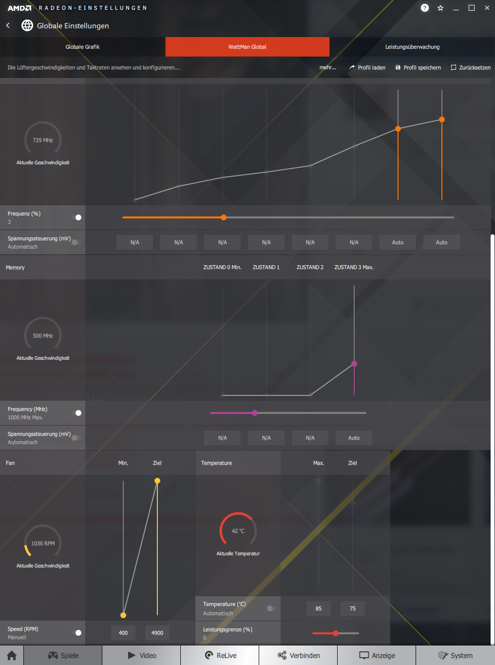

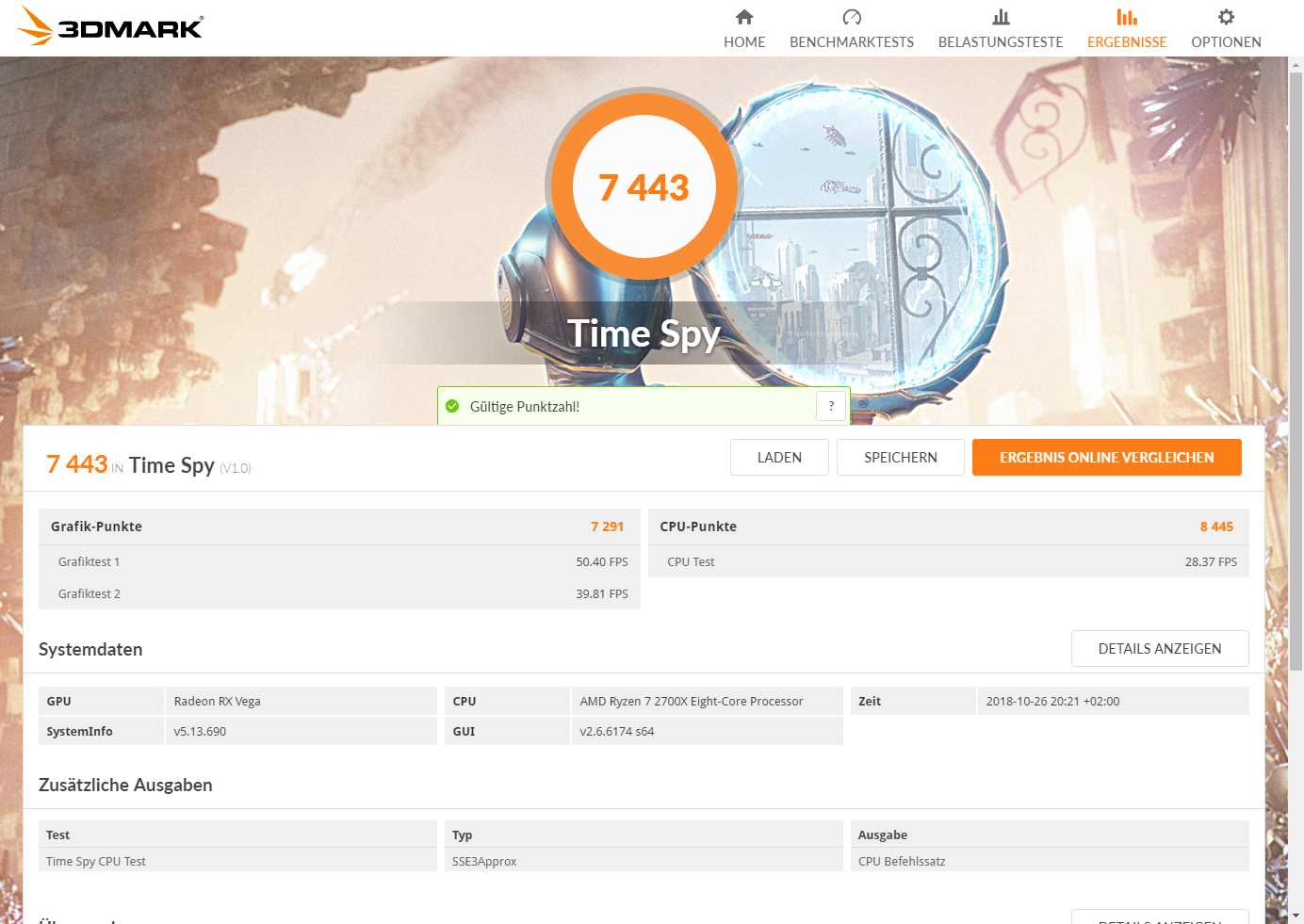

Paar kleine Änderungen vorgenommen. Jetzt braucht das System zwar um 10-15 Watt mehr, aber das Ergebnis kann sich sehen lassen. 7443 om 3D MARK. Doch schon ein unterschied zu vorher.
Die Radeon Software hat bei mir heute ein Update bekommen. Version 18.10.2
