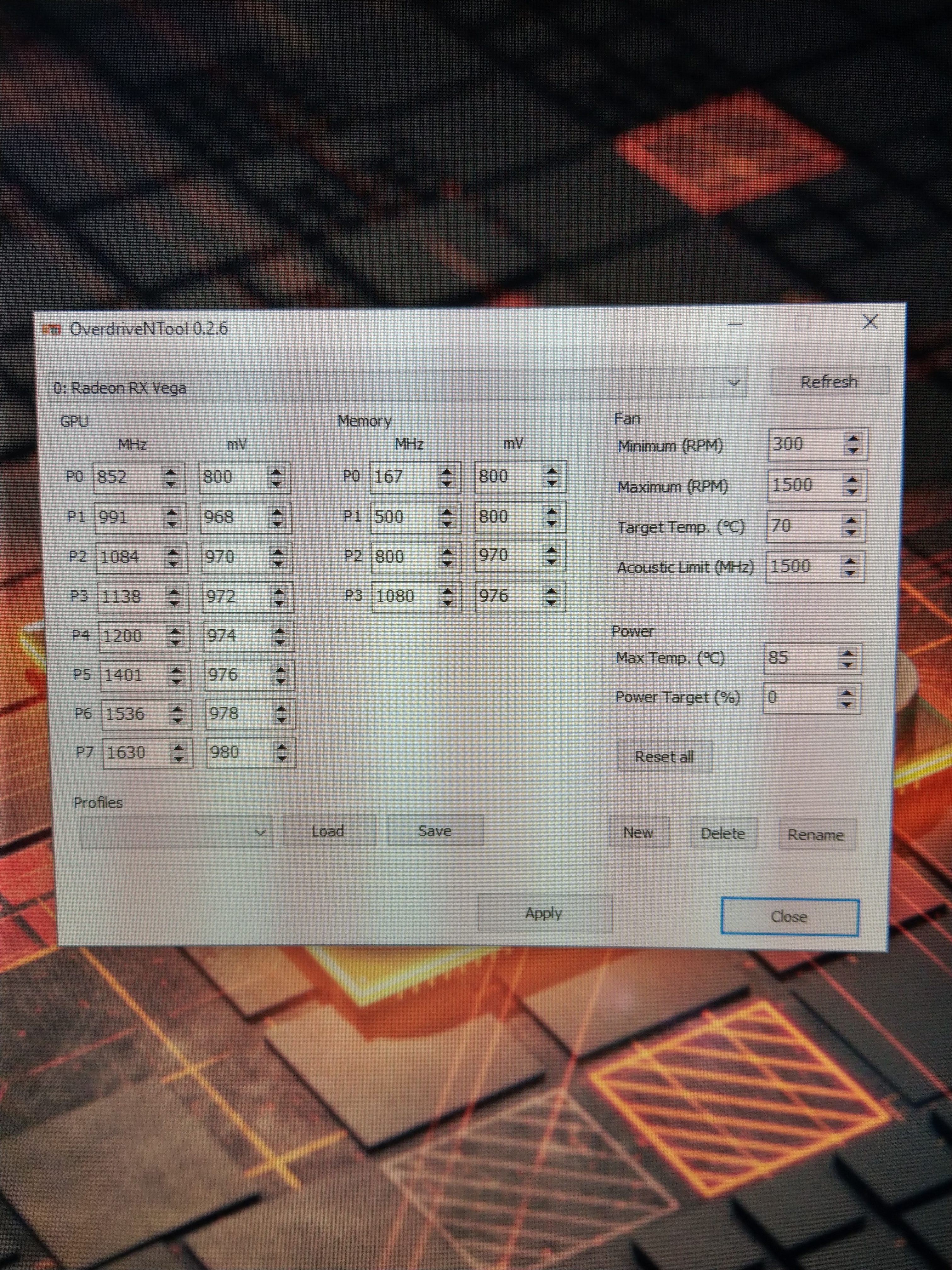

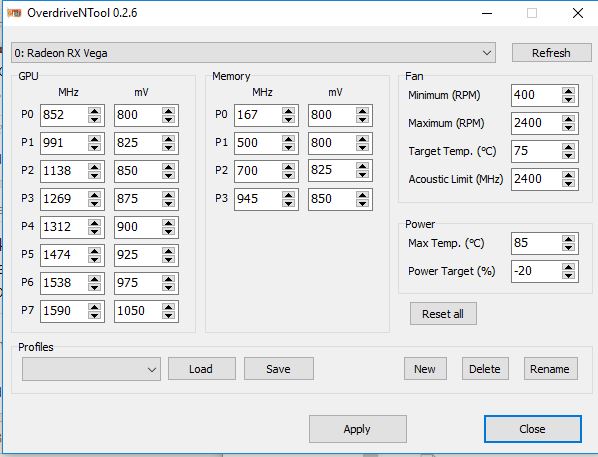

Ich übertakte und untervolte mit dem OverdriveNtool, da ist bei zu wenig Spannung oder ähnlichem meist erst einmal ein DirectX-Fehler "Device hang" mit kurzem Display-Aus. Bevor ich etwas ändere, speichere ich immer meine aktuellen Einstellungen in ein Profil "test", ändere dann, wende an, ohne zu speichern und probiere weiter. So ging mir noch keine Einstellung verloren. Nach kurzem Profilladen ist alles wieder da. Das müsste der Wattman aber genauso hinbekommen.

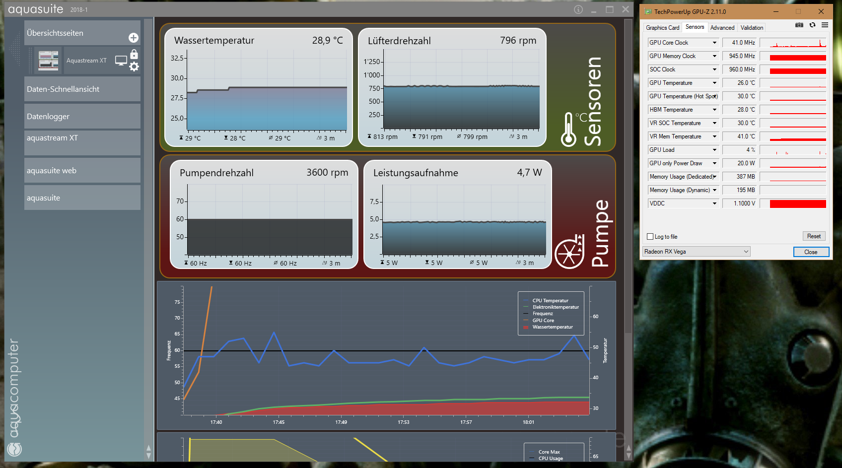

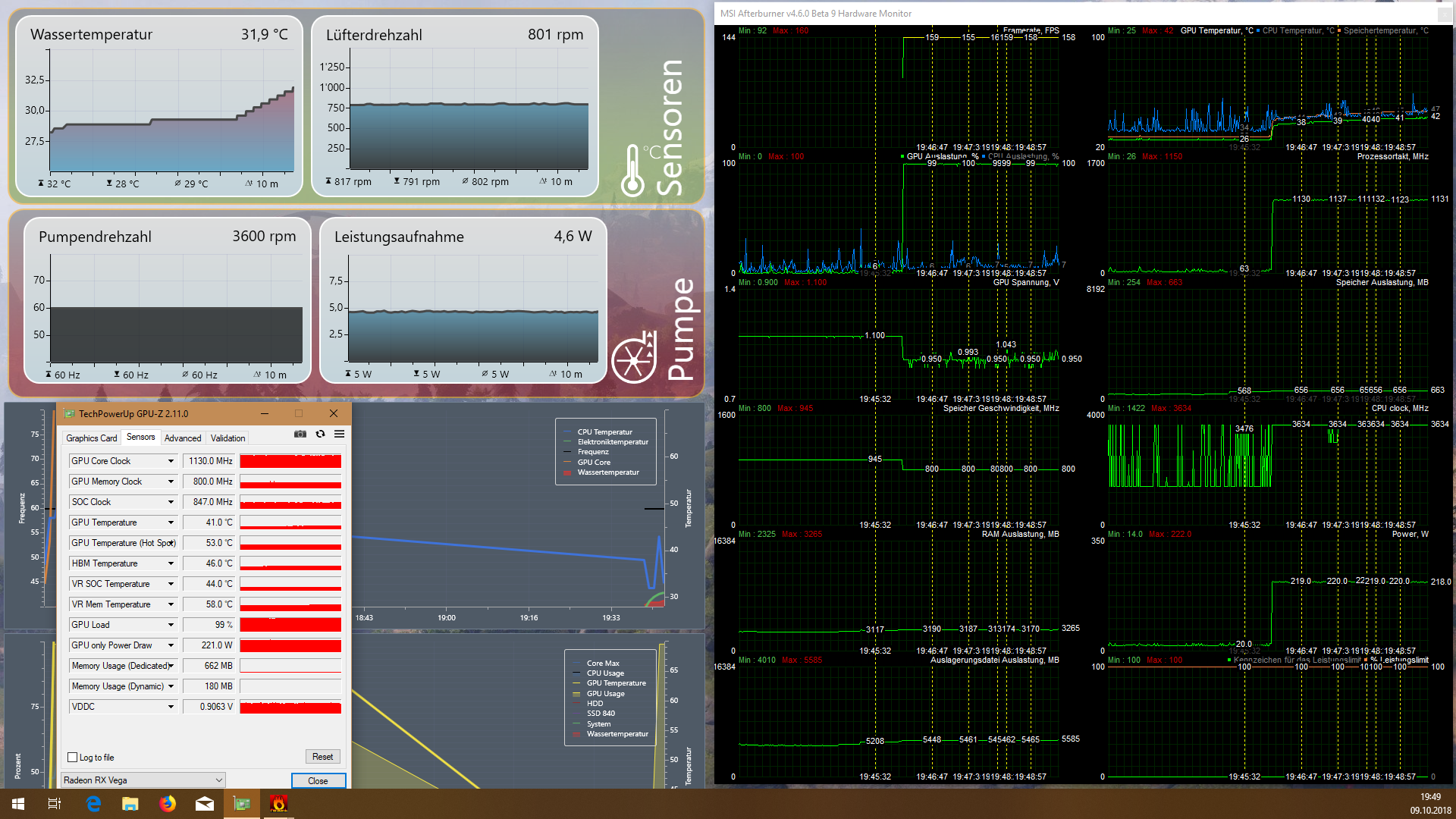

Hab nu WaKü Block montiert... auch wenn eine Schraube fehlt.... -.- Hält aber trotzdem und die Temperaturen sind ziemlich gut! auch die Hotspot... par Fotos&Details gibts morgen.
Einfach so kurz Furmark angeschmissten zum sehen wie heiss es wird.
idle war auch wundervolle Temperatur <3

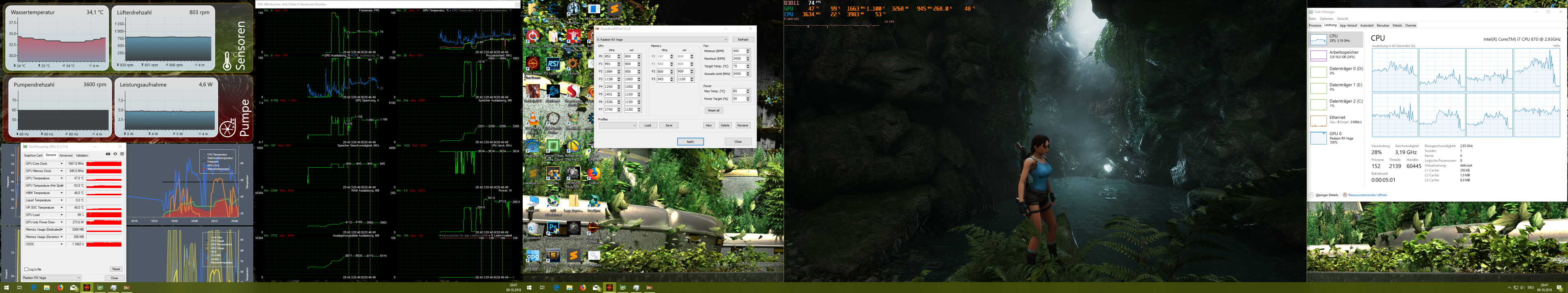

Hab dann versucht in Tomb Raider DoX mal zu OC'en...
Aber ich muss ehrlich gesagt sagen, mein Lieblings tool ist und bleibt einfach GPUTool.
Was Frühwarnung von Fehlern angeht beinahe ungeschlagen!

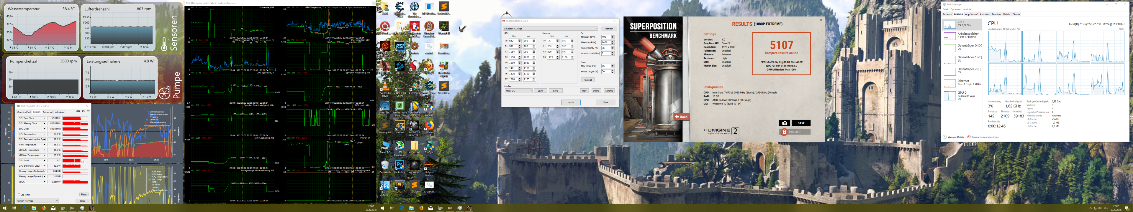

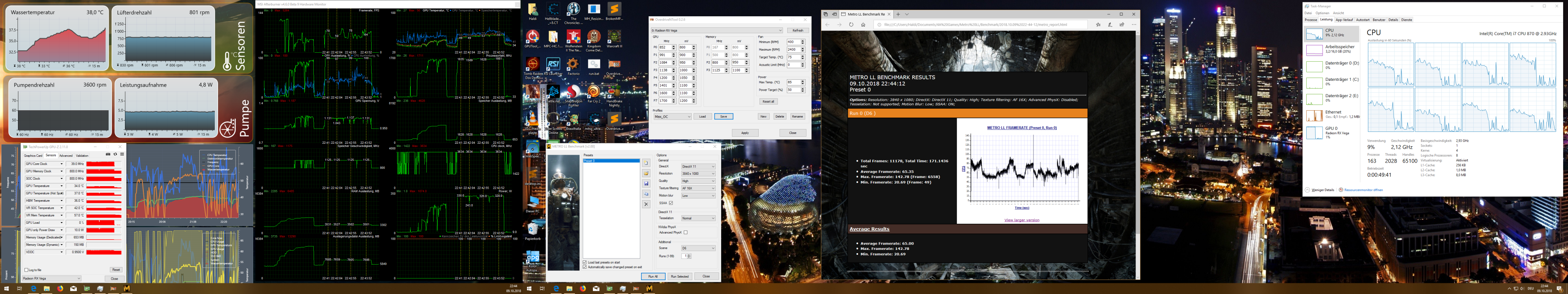

zbsp bei 1700mhz 1200mV und 1175mhz gibts fehler!
Trotzdem is SuperPosition damit einfach vollepulle weitergefahren ohne zu meckern ^^
Timespy wollte aber definitv nicht. 1700mhz nur mit 1200mV und HBM nur auf 1125 maximal.
(Das alte Resultat daneben ist übrigens unter Luft mit 100% Lüfter.)
https://www.3dmark.com/compare/spy/4652834/spy/4525568
Und Natürlich den Metro Last Light Benchmark ned vergessen...
ist von 61 auf 65FPS gestiegen. Stock unter luft waren es 52FPS.
25% Leistungsplus... das soll mal einer sagen WaKü lohnt sich ned :p

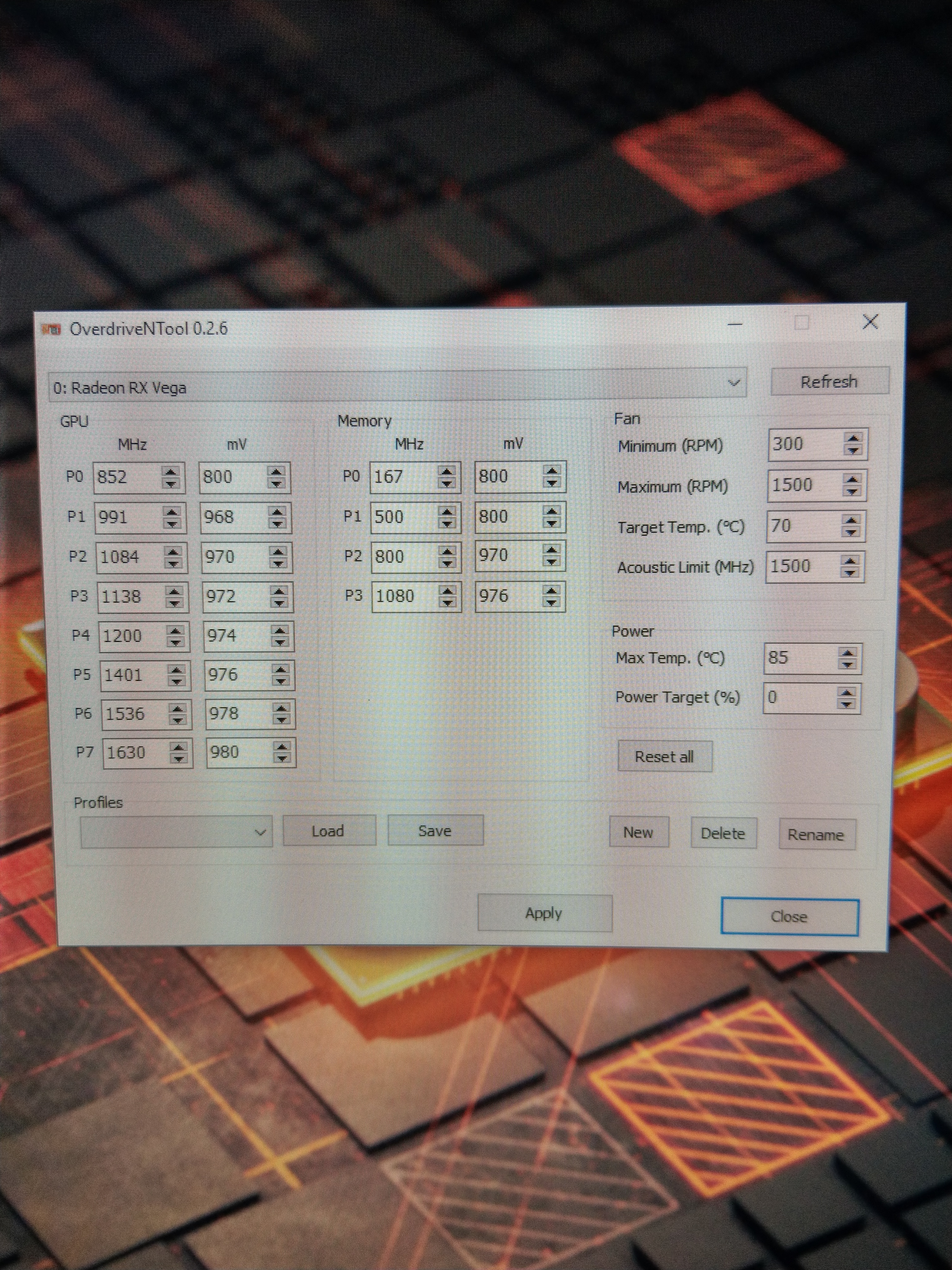

Hab mal ein wenig mit den Settings rumprobiert. Mit diesen Einstellungen hat die Karte einen GPUscore von 192xx und verbraucht laut und hat dabei ein max powertarget von 120w.
Es lohnt sich also schon die oberen P-states anzutasten.

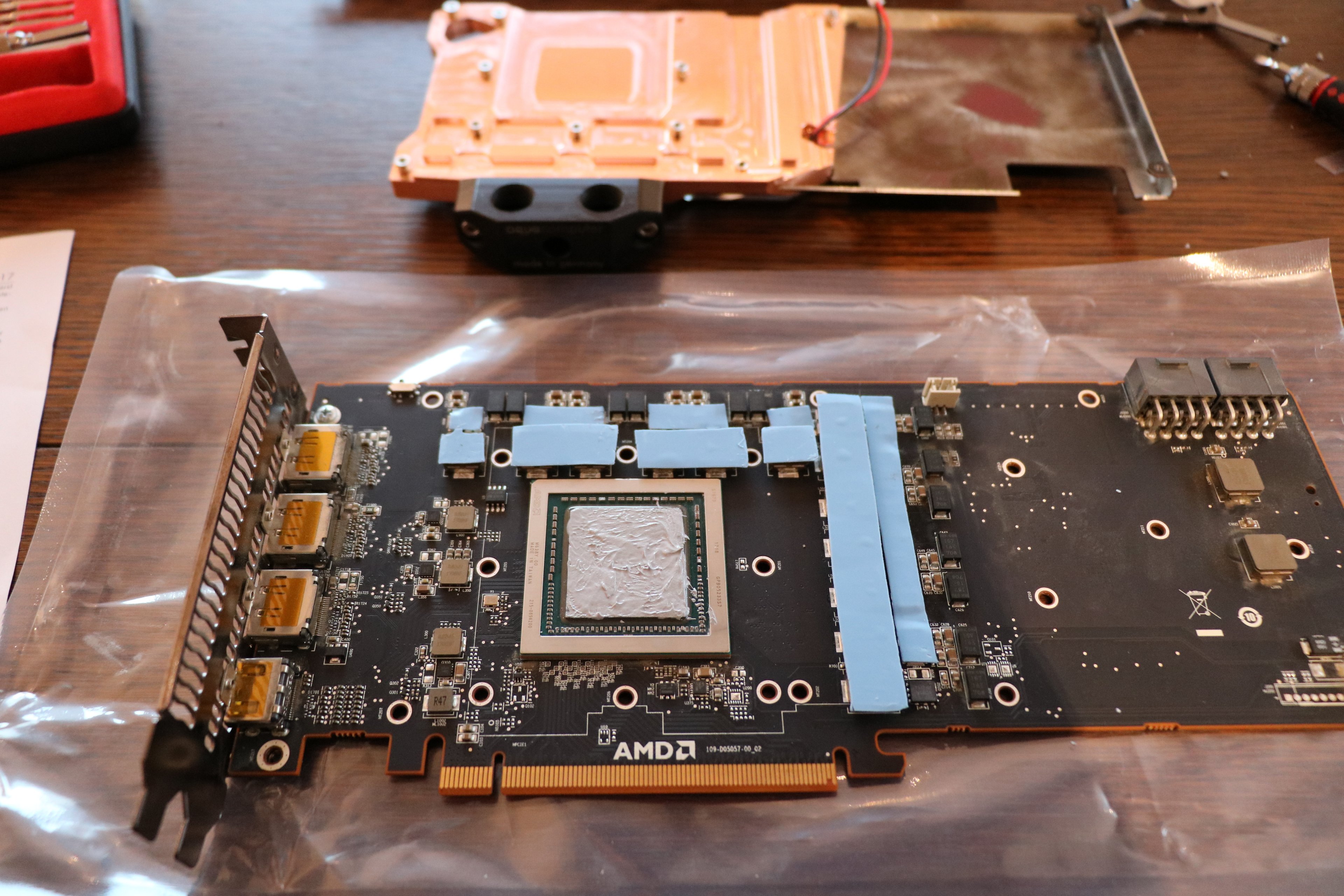

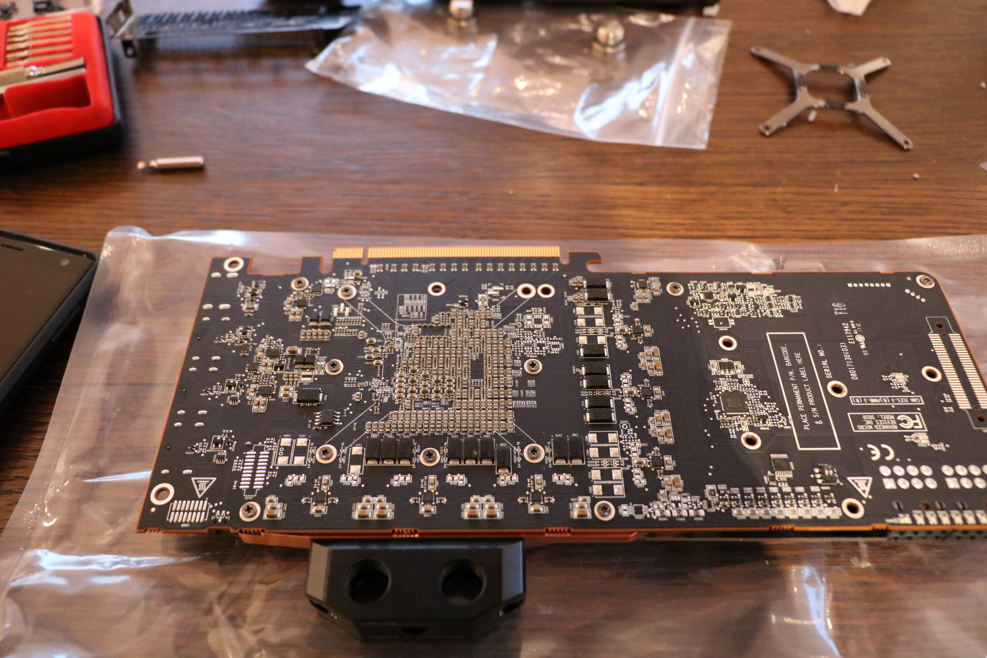

So... Hier noch die Fotos von meinem Umbau...

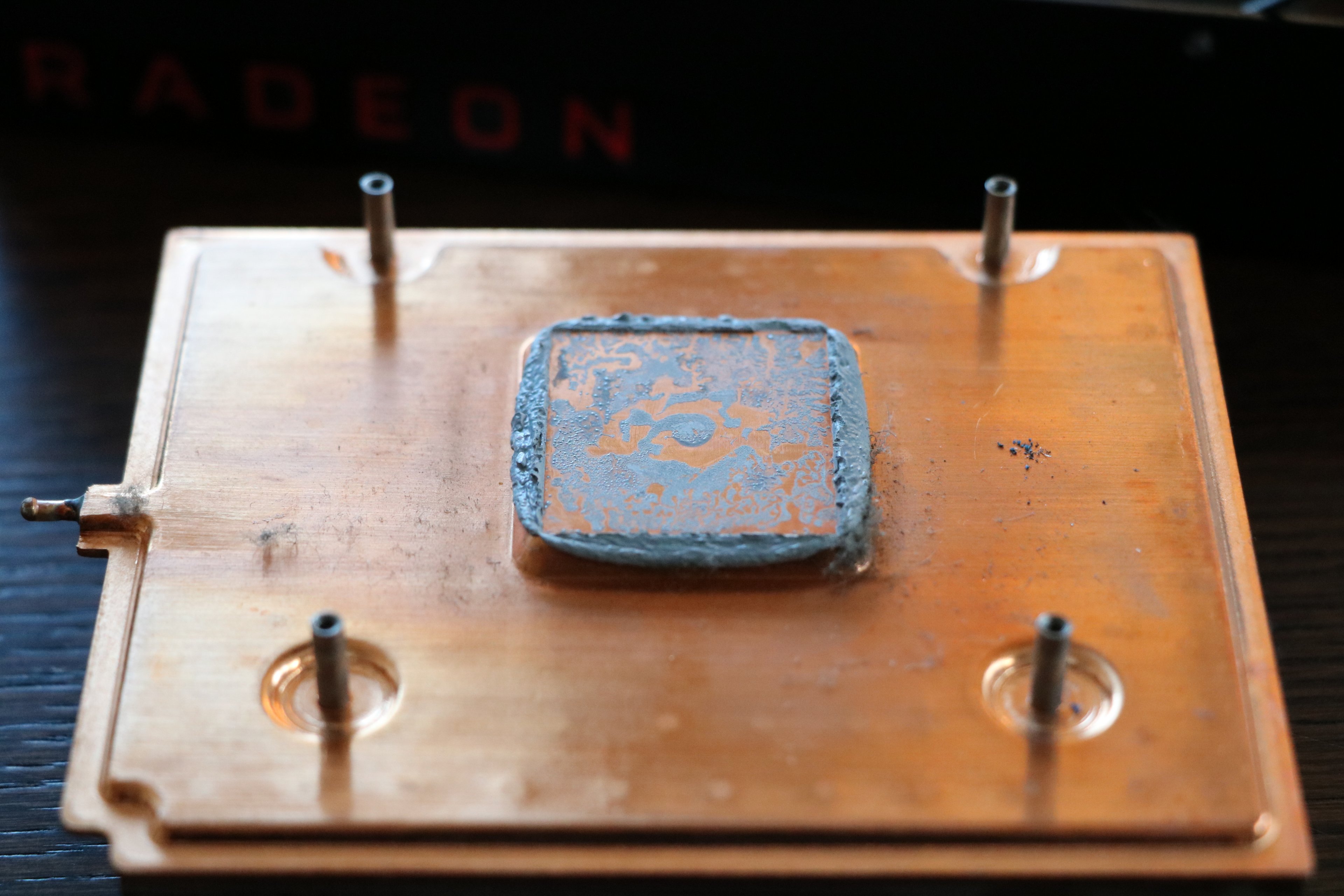

Mit Uralter Wärmeleitpaste.... oder was Davon noch übrig ist ^^
nach dem Putzen dann aber festgestellt das ich nen molded Chip hab... zum Glück?
Danach also schön dick mit Paste beschmiert und Pads aufgeklebt.
P.S wer erkennt den Defekt am WaKü Block? -.-
Jep... da sind nur 12 von 13 Schrauben montiert... Den Haltebügel konnte ich auch auf keine Weise mehr verwenden.
Aber was solls... Kühler hält, Temps sind gut. Was will man mehr.
Reaktionen: TermyD, Colindo und Strikerking
