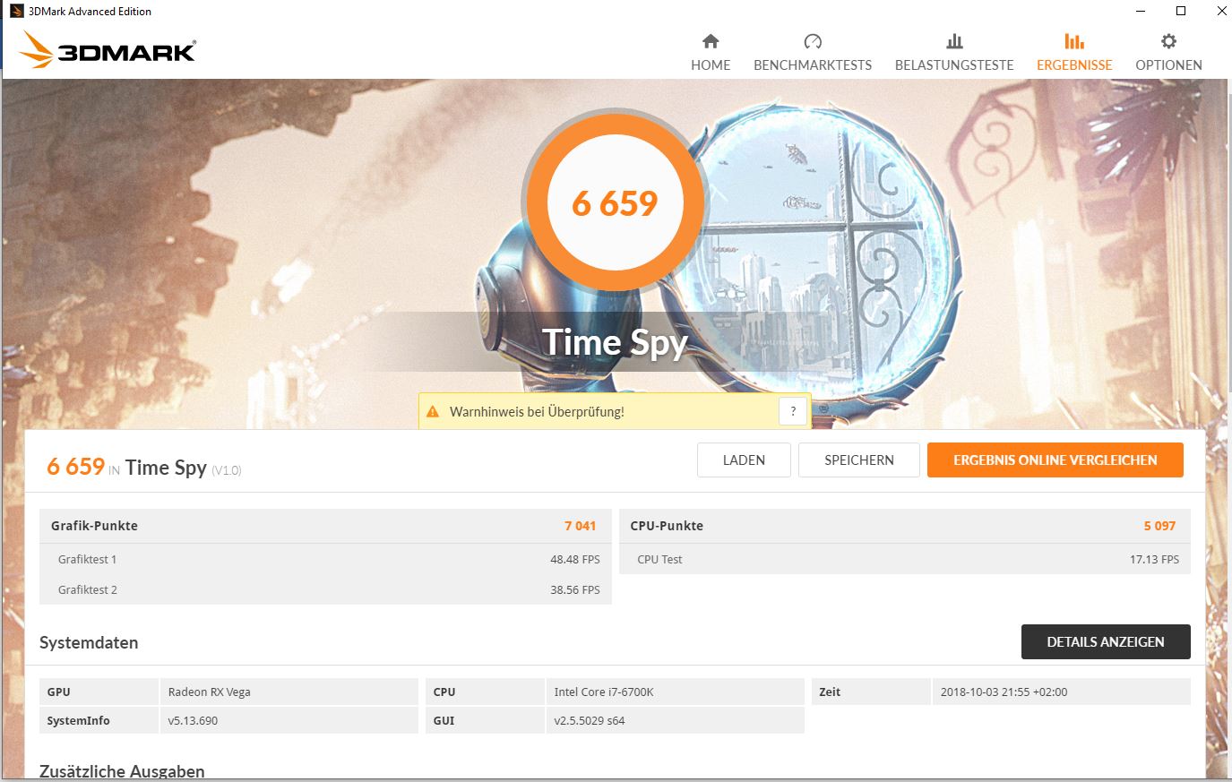

Meintest du mich damit ?
Habe jetzt jedenfalls mal bissl rumgespielt und eigentlich gutes Ergebnis erzielt mit UV und Mem auf 950Mhz PT auf 50% natürlich.
Ich denke da geht noch mehr eigentlich habe den Hynix Ram, und finde dafür ziemlich gut.

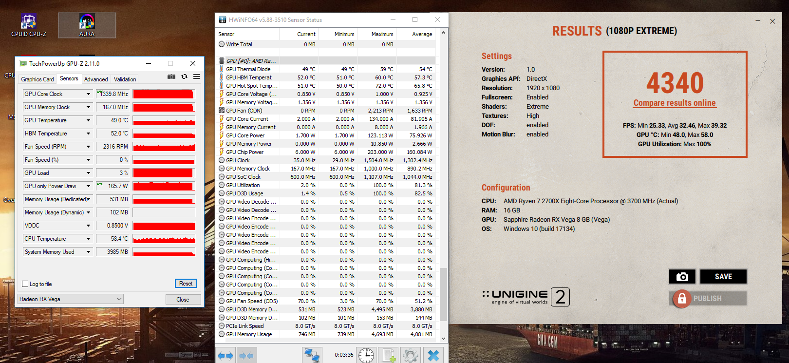

Ich habe die Karte eigentlich von Anfang an undervolted und fahre seitdem mit 1500Mhz@1v ganz gut. Das Lüfterprofil liegt auf maximal 3000rpm, als Maximaltemperatur habe ich 68°C eingestellt, vor allem, damit der Speicher nicht so heiß wird, da er sonst bei Übertaktung (1100Mhz) unstabil werden könnte.; der Lüfter dreht allerdings selten über 2800rpm, was schon relativ laut ist. Man kann aber damit leben.
Bei Gelegenheit steige ich auf einen Morpheus um.
Ich bin mit folgenden Werten eigentlich Recht zufrieden, viel Aufwand habe ich bisher auch nicht reingesteckt. Auch ist mir das letzte fps unwichtig, fps/Watt sollen noch einigermaßen im Rahmen sein.
Soweit so gut, nun zu den Fragen:
Soweit ich gelesen habe, ist Vega durch den HBM limitiert und man sollte eher hier höhere Taktraten schaffen als bei dem GPU Chip, soweit richtig?
Aber wie genau bekommt man das hin, 930MHz sind derzeit stabil, bei 950MHz wird es mit den 900mV instabil. GPU-Z zeigt mir Samsung HBM an. Allerdings kann man die Spannung doch eh nicht anpassen, die laufen mit 1,2V egal was ich einstelle, richtig?
Heißt mehr HBM Takt nur durch BIOS Mod? Gibts sowas für den Red Dragon? Fragen über Fragen...

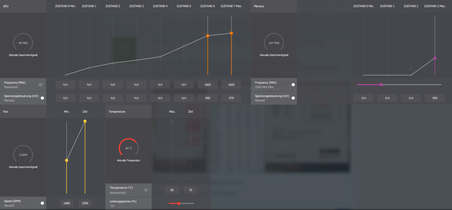

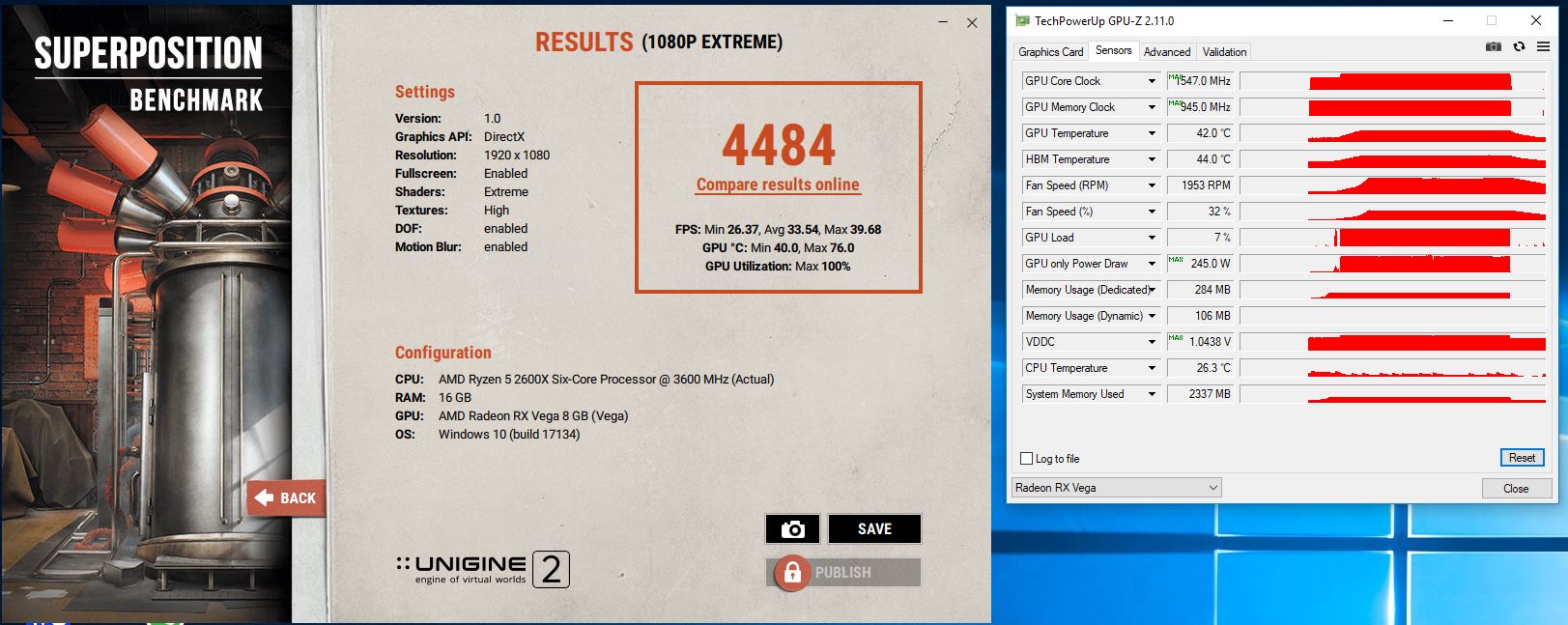

Hallo Zusammen,
da ich leider nicht wirklich viel Ahnung von UV/OC habe bin ich auf Euch angewiesen.
Ich habe nun ein wenig am mV rumgespielt und an der Mhz von P6 und P7. Auch vom HBM habe ich etwas verändert. Bei Superposition sind nun folgende Werte rausgekommen.
Kann ich damit zu frieden sein? Geht da noch mehr?
Meine Einstellungen bei Wattman sind folgende:
Über Tipps von Euch würde ich mich freuen.
Danke!
Also die HBM Spannung lässt sich nicht verändern die ist bei einer Vega 56 bei 1,25 Volt und bei der 64 1,35 wenn ich mich nicht täusche. Die Spannung die man im Treiber einstellen kann ändert daran nichts.
Ihr müsst schauen wieviel der HBM Speicher mitmacht und glücklich sein.
Bei meiner Pulse Rx 56 ist er bei 950 MHZ noch stabil.

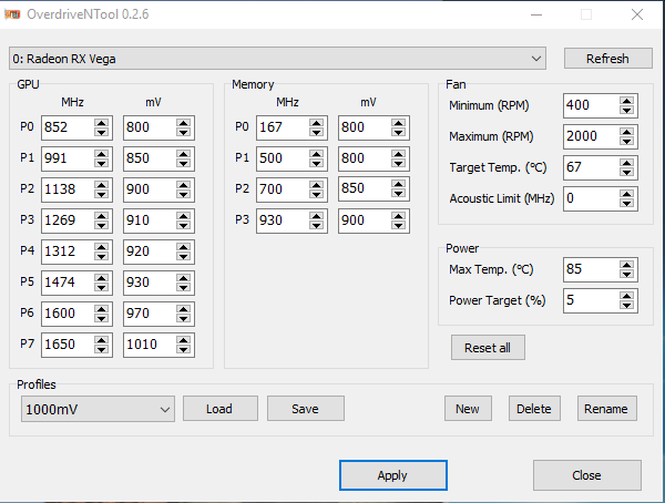

Zum Undervolting würde ich euch das Tool OverdriveNtool empfehlen.
@SuperTL
Noch als Tipp: Bei Windows Schnellstart deaktivieren. Dadurch werden die UV/OC Einstellungen bei Neustart beibehalten.
Und wie Woody126 schon meinte, OverdriveNTool benutzen. Erst im Wattman /Global auf Benutzerdefiniert setzen und dann mit OverdriveNTool die UV/OC Einstellungen bearbeiten.
