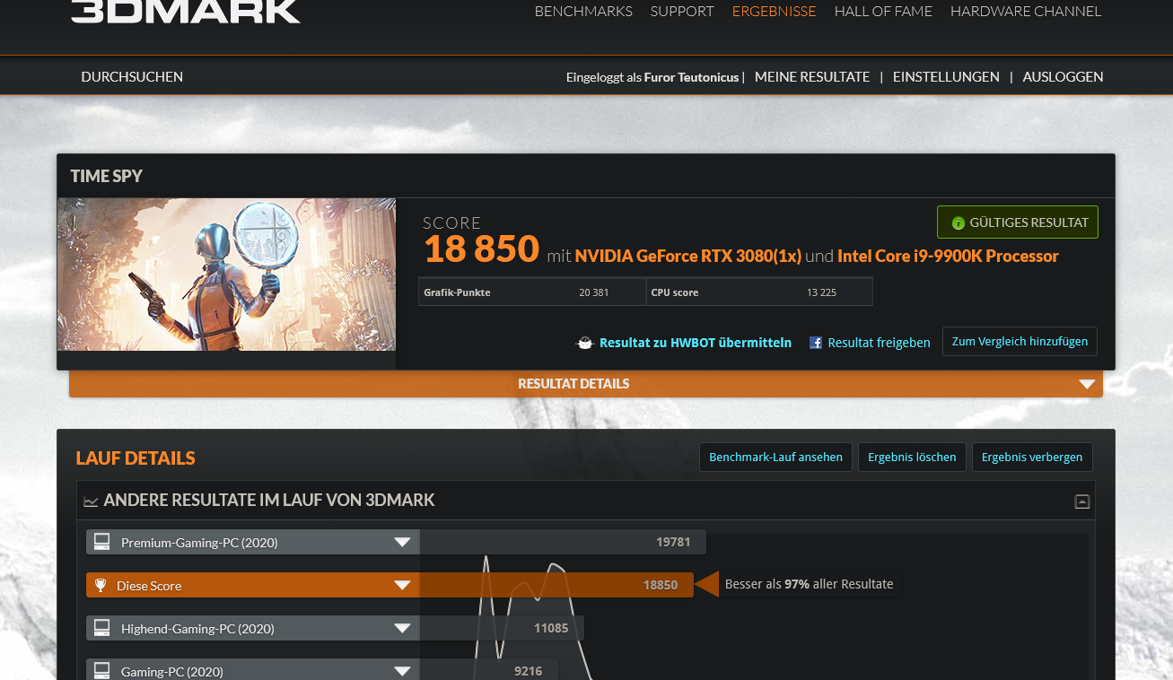

Mit 420 Watt und offnem Fenster kann die Karte auch mal 2190Mhz im Timespy mit modifizierter Luftkühlung... Schade das es den Tread dazu nichmehr gibt.
Hier mal ein Bild von der 3D Mark Seite, habe leider kein Screenshot vom Lauf gemacht.
Mancheiner müsste mich ja noch aus dem Timespy Thread von @KCX kennen, zwecks dem anderen Namen.
Reaktionen: Melu76, TheOpenfield und amorosa

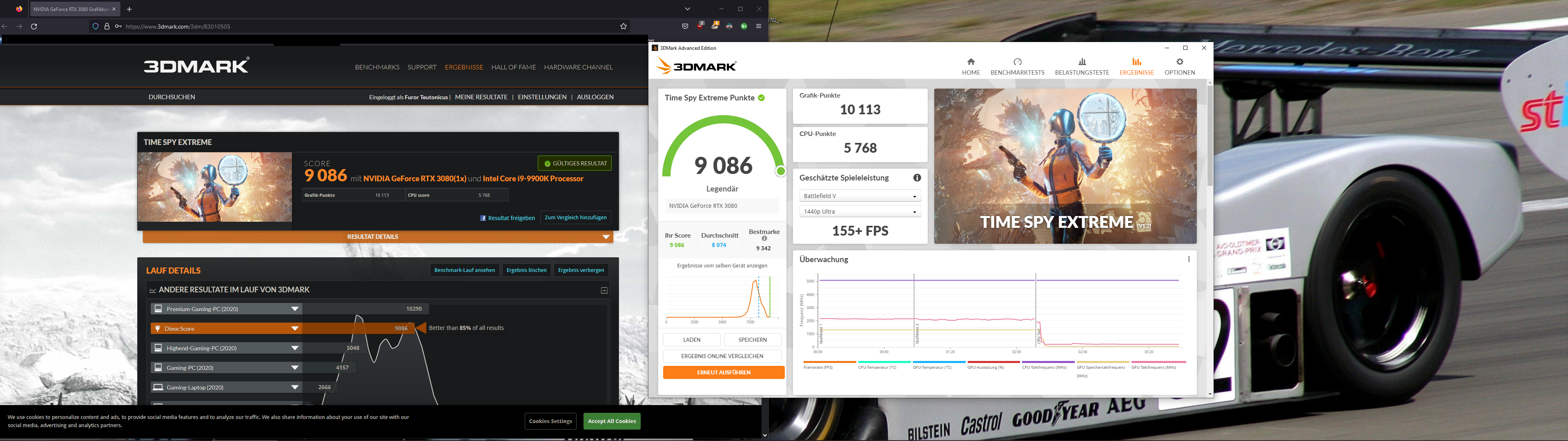

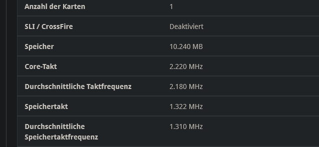

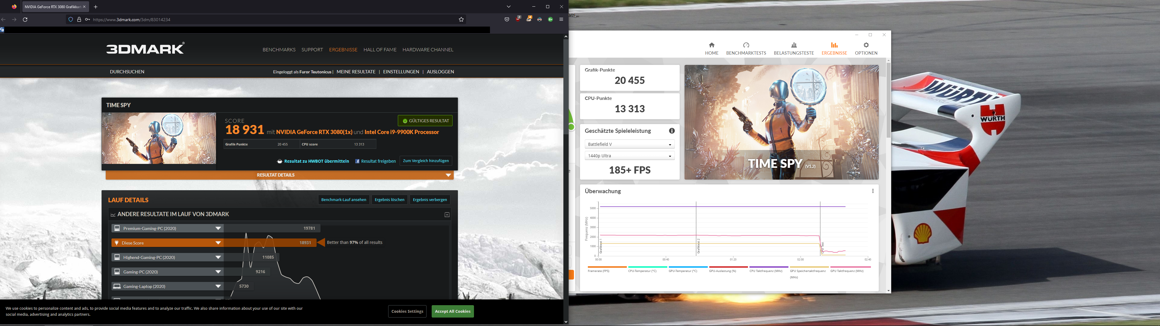

Hab grad noch ein bisschen probiert:
Weltweit Platz 2 im Port Royal bei selbem System.
Rest auch in den Top Zehn... Mit Luftkühlung :-)
Die CPU Leistung variert immer mal. Das Windoof ist gute 3-4 Jahre drauf und wie ihr seht, habe ich nichtmal die Desktop Diashow ausgemacht oder anderstweitig optimiert.
Aber der Winter ist lang und wenns zu kalt für die Werkstatt ist, wird am Rechner gebastelt.
Reaktionen: TheOpenfield
