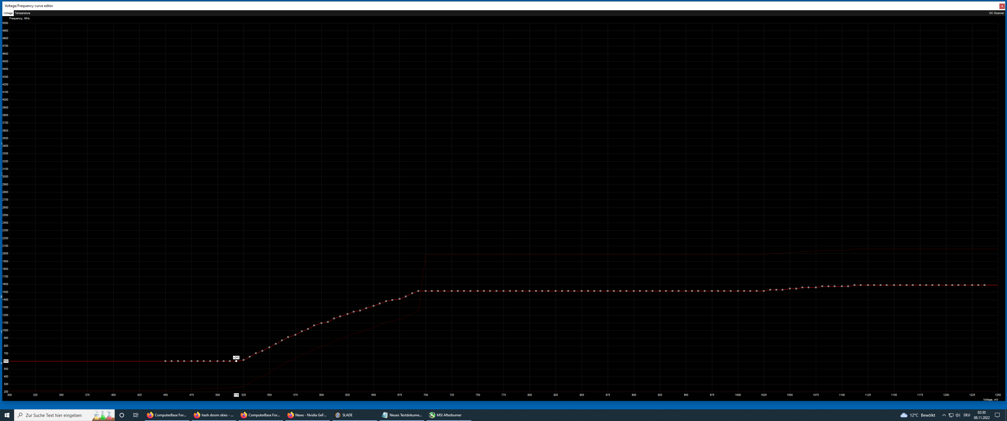

Im absoluten Low-Level Bereich is Curve-Editing (vorher die AB-Config kinfigurieren damit man tief/hoch genug kommt) + PL das Mittel der Wahl, da man wie Openfield schon sagte nicht mehr mit UV arbeiten kann, da selbst im Idle eine spannung von 0.7XX... anliegt
Das kann man dann noch kombinieren mit einen UV an der Minimalspannung.
Um dann dem Fall der Fälle "vorzubeugen" das die Karte selbst mit 130w noch hoch genug taktet.
Meine MinimalKurve (130w PL) für meine 3080. das ist auch mein Default setting, das überraschend "Leitungsstark" ist. Und darüberhinaus kann ich mit "Regler Editing" die weitere Performance bestimmen.
Also ich komme auch mit 130W in mein CPU Limit, oder halbwegs ran, bei CP2077 (3440x1440) wenn ich das will, bisken am DLSS-Regler rumspielen und Reshade rausmachen. Da kriege ich dann gar nicht mehr so viel FPS mehr auf einmal wenn ich die Kiste hochdrehe. Um die Power zu nutzen müsste ich künstliche Anforderungen an die GPU schaffen, wobei in vielen Fällen der Optische Mehrwert nicht gegeben ist - man also auf genausogut drauf verzichten kann.
wie man sieht ist der OC-Offset im niedrigsten Bereich am höchsten, womit klar ist , das man die effizienz (die in der Regel grottenschlecht ist im niedrigen Bereich) im niedrigen Bereich massiv steigern kann.
Meine 130w Kurve:
kleiner disclaimer noch:
wenn man das mal ausprobiert wird man festtsellen das man in den niedrigen bereichen an einem SCHWELLENPUNKT (letzter punkt der unteren linie) einstellen kann WAS MAN WILL (bis 1200 mhz bei MIR).
(weil die kurve an der Stelle mit der spannungs nichts mehr zu tun hat, die spannung liegt wie gesagt sowieso viel höher)
das ist dann sozusagen der MINIMAL takt (letzter punkt an der unteren geraden linie), den kann man z.b. auch auf 1200mhz setzen, und die GPU würde IMMER, sobald sie IDLE verlässt, auf 1200 takten.
der verbrauch wäre dann nur höher, insofern ist dieser +314 offset irreführend, weil der quasi beliebig hoch gesetzt werden kann. Der Wert wurde beliebig gewählt (bzw. orientierte sich an dem wert für den 1200mhz takt+UV@1530mhz und wurde dann quasi liniear herruntergeführt) und kann auch viel höher sein. Hat aber mit dem Verbrauch oder der Spannung nichts zu tun, die GPU nimmt sich immer soviel Saft wie sie braucht.
(Wir wollen nur verhindern das sie mehr nimmt als braucht ;))
wenn man aber nun "den minimal takt flat auf 1200 setzt, was problemlos möglich ist, würden in der der praxis aber grafikschwache anwendungen anfangen zu ruckeln, weil die GPU nach dem IDLE immer sofort "overpaced" und dann direkt wieder "idle" geht (und zwischen overpace und idle hin- und herspringt (was man nicht im AB/GPU-Z sieht, in der praxis aber so ist)), wenn die Leistung ncht benötigt wird weil man noch ein FPS Limit global laufen hat.
Und da ein globales FPS limit natürlich eines der nützlichsten settings überhaupt ist, bin ich davon weggekommen, und musste quasi im niedrigen bereich es langsam angehen lassen, um anspruchslose anwendungen nicht zu überfordern. Ansonsten wäre es super gewesen einfach einen minimaltakt vorzugeben, der immer gehalten wird.
also: der niedrige Wert ist willkürlich gesetzt und hat mit dem tatsächlichen verbrauch (spannung) nichts zu tun, dieser ergibt sich aus der kartenauslastung. das kurventuning bringt dennoch etwas weil es die leistungsprünge innerhalb dieser taktsteigerungsstufen vorgibt und auf den "minimaltakt" nach verlasen des idles. ist der minimaltakt zu hoch, kann es ruckeln, wenn die karte ins FPS Limit läuft, ohne diese taktleistung zu benötigen
Fazit:
Die dargestellte Kurve ist bereits ein Kompromiss, den Minimaltakt flat auf 1200mhz zu setzen produzierte (im Time Spy) ohne PL bessere Ergebnisse (und war auch vieleinfacher ;)), als diese Kurve mit PL auf 130. Natürlich war punktuell der Verbrauch dann auch höher als mit der Kurve (im TS), aber schlicht einen minimaltakt zu stezen der gehalten wird, wäre mir am liebsten gewesen, leider produzierte das die genannten ruckler in spielen mit geringen anforderungen (und FPS limit) weil die taktsprünge IDLE/1200 zu hart sind.

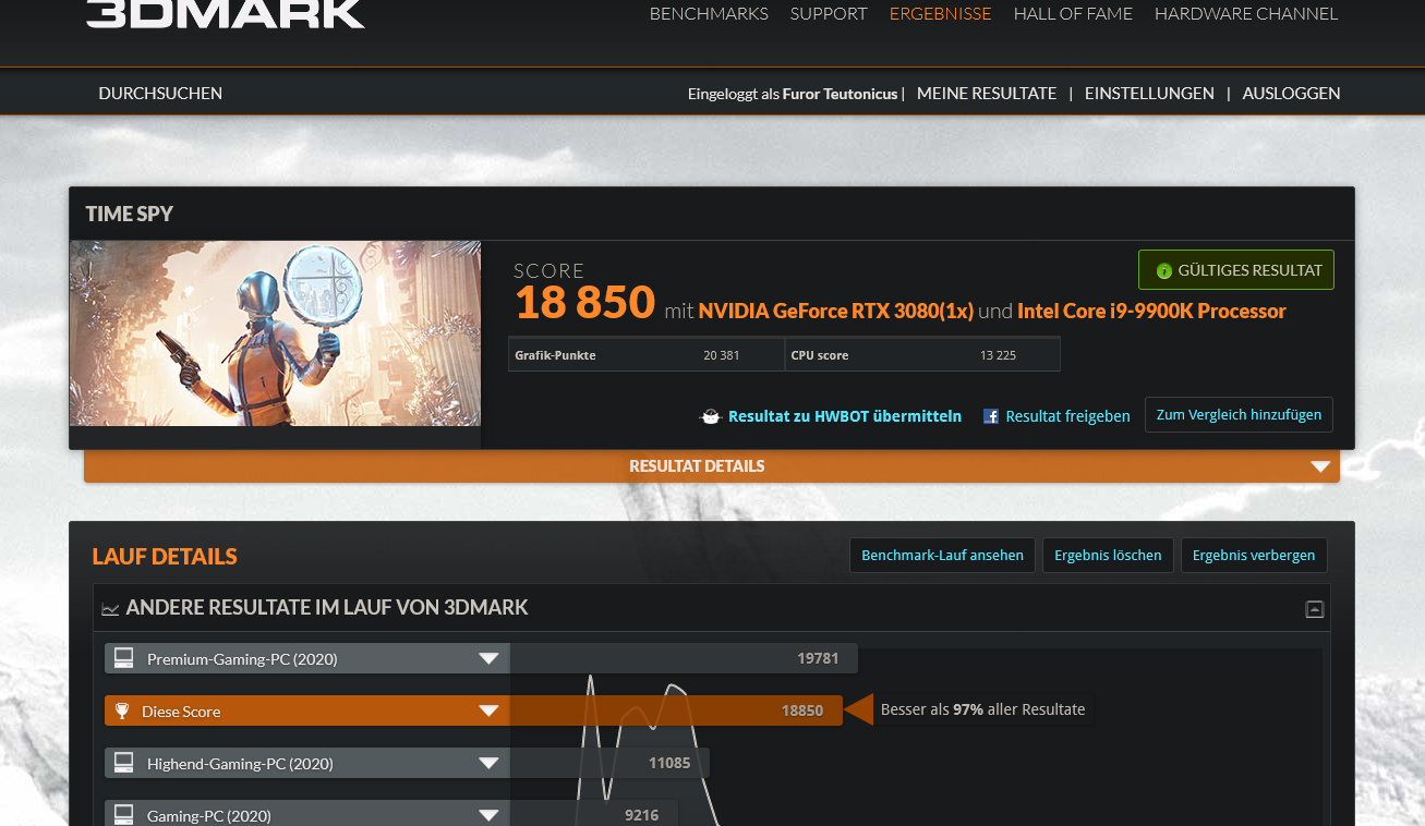

Metallmann schrieb:
Ich hab nun auch ne 3080. Sie lauft mit 0,86v bei 1845Mhz und 90% PT und nimmt dabei maximal 320Watt (Furmark)
In Spielen, je nach dem wo ich spiele (4k 60HZ oder 3840x1080 144Hz) und abhängig vom Spiel, nimmt die Karte so im Schnitt zwischen 200 und 250 Watt.... Das kann man natürlich nicht veralgemeinern und wenn die Bildrate begrenzt ist kann man eigentlich kaum vergleichbare Aussagen zum Verbrauch machen.
Mit 420 Watt und offnem Fenster kann die Karte auch mal 2190Mhz im Timespy mit modifizierter Luftkühlung... Schade das es den Tread dazu nichmehr gibt.
Hier mal ein Bild von der 3D Mark Seite, habe leider kein Screenshot vom Lauf gemacht.
Mancheiner müsste mich ja noch aus dem Timespy Thread von @KCX kennen, zwecks dem anderen Namen.
Mal schnell unter Wasser die 3090 angeschmissen - nu komm ich auch in die Regionen, welche mit Sandy Bridge und Luft verwehrt blieben ;) https://www.3dmark.com/spy/32808807
Port Royal ebenfalls ~12% drauf auf die 3080 https://www.3dmark.com/pr/1898898
Aber ist halt echt ein Witz die Mehrleistung der 3090 ggü. ner maxed out 3080.
