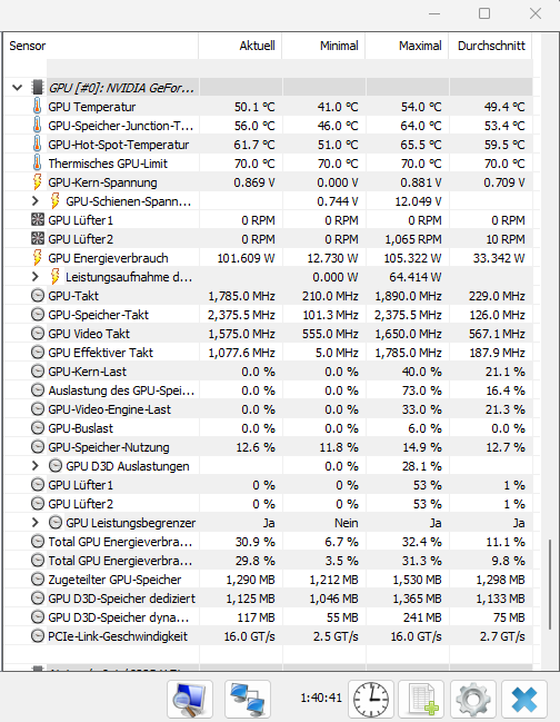

Also erstmal mit GPU-Tweak 3 kann man (weiss nicht ob das mit dem letzten patch gekommen ist ) auch wie im msi afterburner undervolten.
meine tuf rtx 3080 v2 oc läuft grade mit 0.725mv und 60% pt bei etwa 200W und bis 2025mhz, weiss nicht ob das normal ist aber ja erreiche im furmark trotzdem noch sehr angenehme werte (bis auf den 6gb vram test da sagt er 43fps und mehr nicht ). bis jetzt ist das system auch recht stabil und 120W weniger bei volllast finde ich schon recht stark. temperaturtechnisch komm ich grade so an die 65°C.
0.725v bei 60%PT und 200W bei 2025mhz ? Bei einer 3080 ?
Das klingt etwas seltsam.
Also besonders 2025mhz bei 0.725V. Das macht keinen Sinn. Da müsstest Du ja den besten Chip aller Chips abbekommen haben, oder täusche ich mich da ? Das wäre wirklich krass, oder hab ich nen Denkfehler ?
LG
@amorosa
Du hast schon Recht. Die Werte passen nicht ganz zusammen. Aber ich lass mich gerne auf die Diskussion ein, wenn er Werte posten kann.
Einzige was ich mir vorstellen kann, ist abgesenktes Powertarget ohne angepasste OC/Spannungskurve, welches bei leichter Last zu 2GHz führt.
Reaktionen: Melu76
Ja ich habe erst das Powertarget auf 60% gesenkt und dann im anschluss die spannungskurve angepasst aber bin da auch noch ein wenig am rumtesten da relativ neu in der materie , ich kann halt nur das sagen war mir hwinfo ausspukt. aber vllt seht ihr da mehr drin als ich :) achja das ist jetzt ein screenshot nach pc start.
Nachtrag : also ihr habt recht bei 3ten RotTR Benchmark war das der Graka wohl zu dumm ^^ muss wohl noch weiter nach den besten Einstellungen suchen.

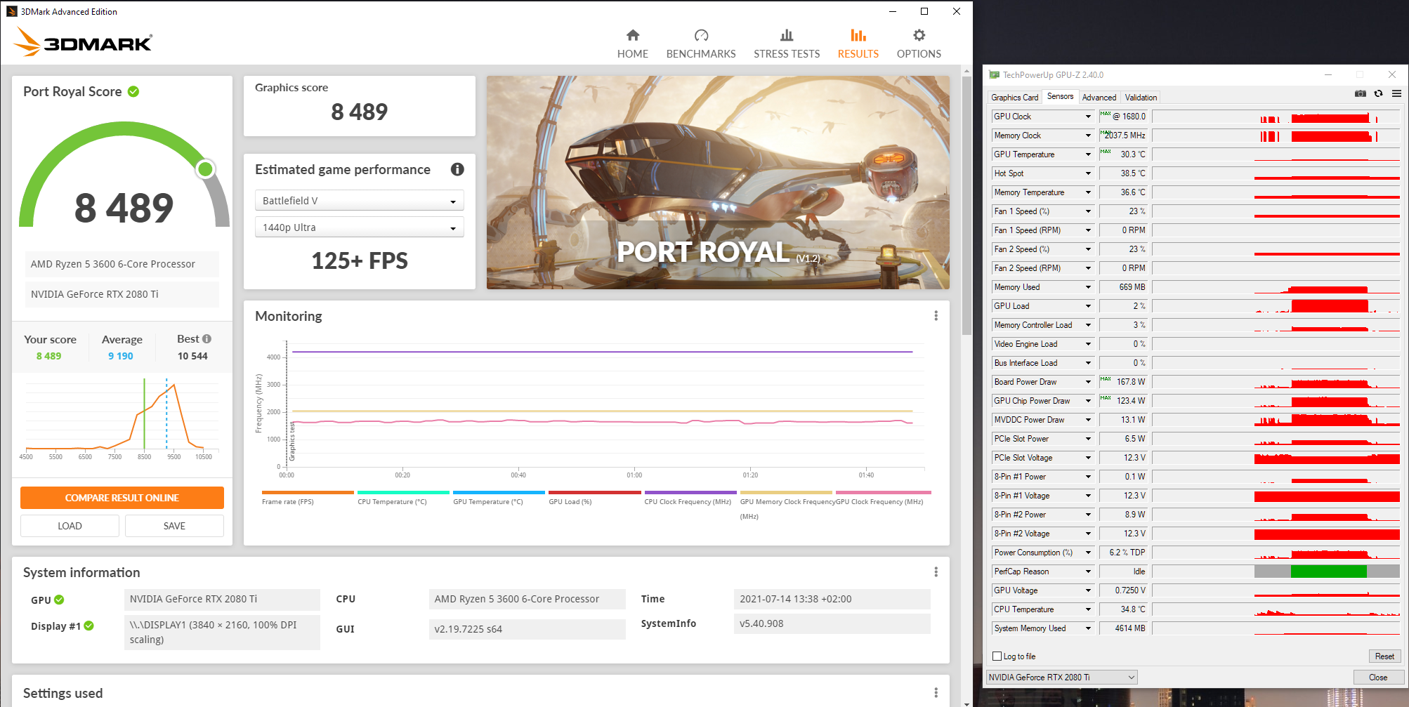

2080 Ti bei 50.5 Punkte/Watt im Royal:

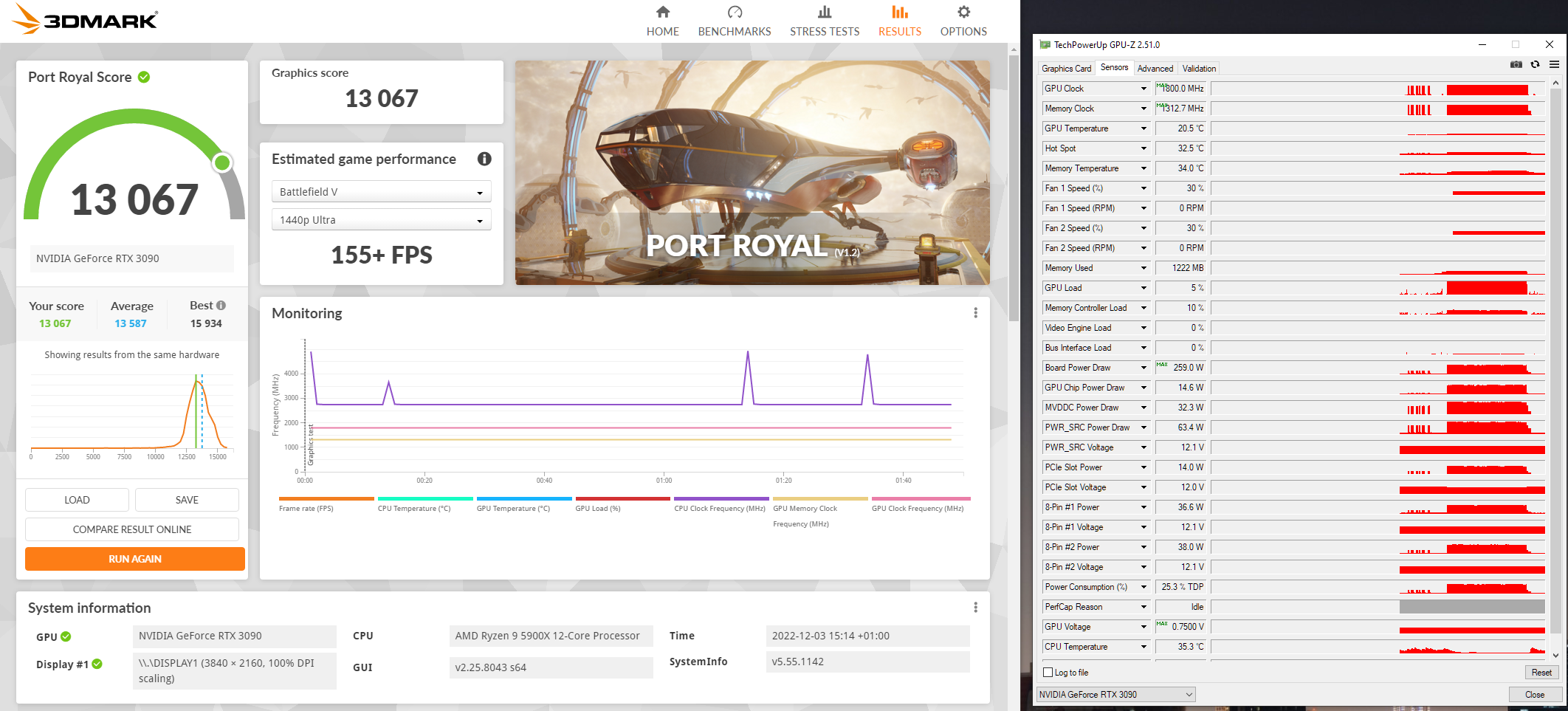

Werde hier mal mit der 3090 gegentesten..
Mit meinen aktuellen Daily Settings (1800@750mV 21 Gbs Speicher) sind es ebenfalls exakt 50,5 Punkte/Watt. In meinen Augen ein ziemliches Armutszeugnis für Ampere ;)
PS: Der Speicher liegt dabei alleine schon bei ~60W.
Andere Karten kann ich da schwerlich vergleichen.

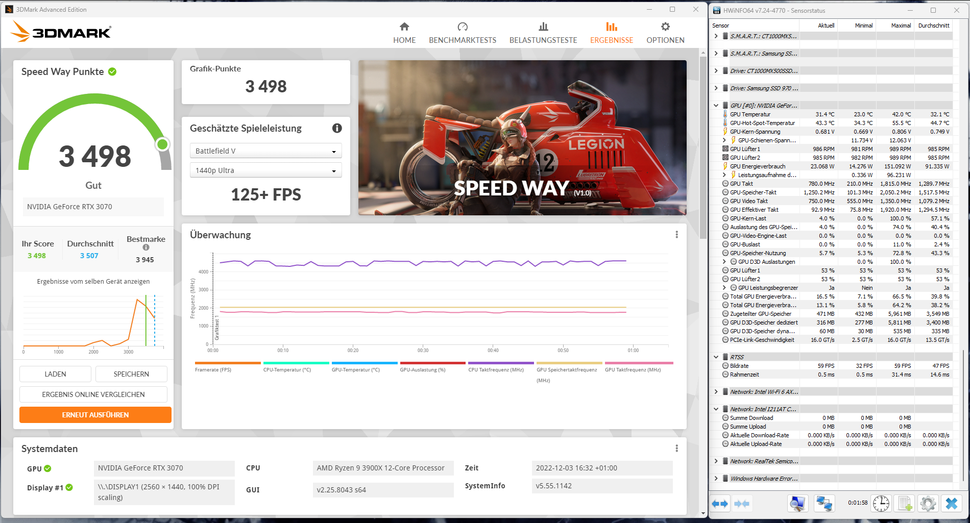

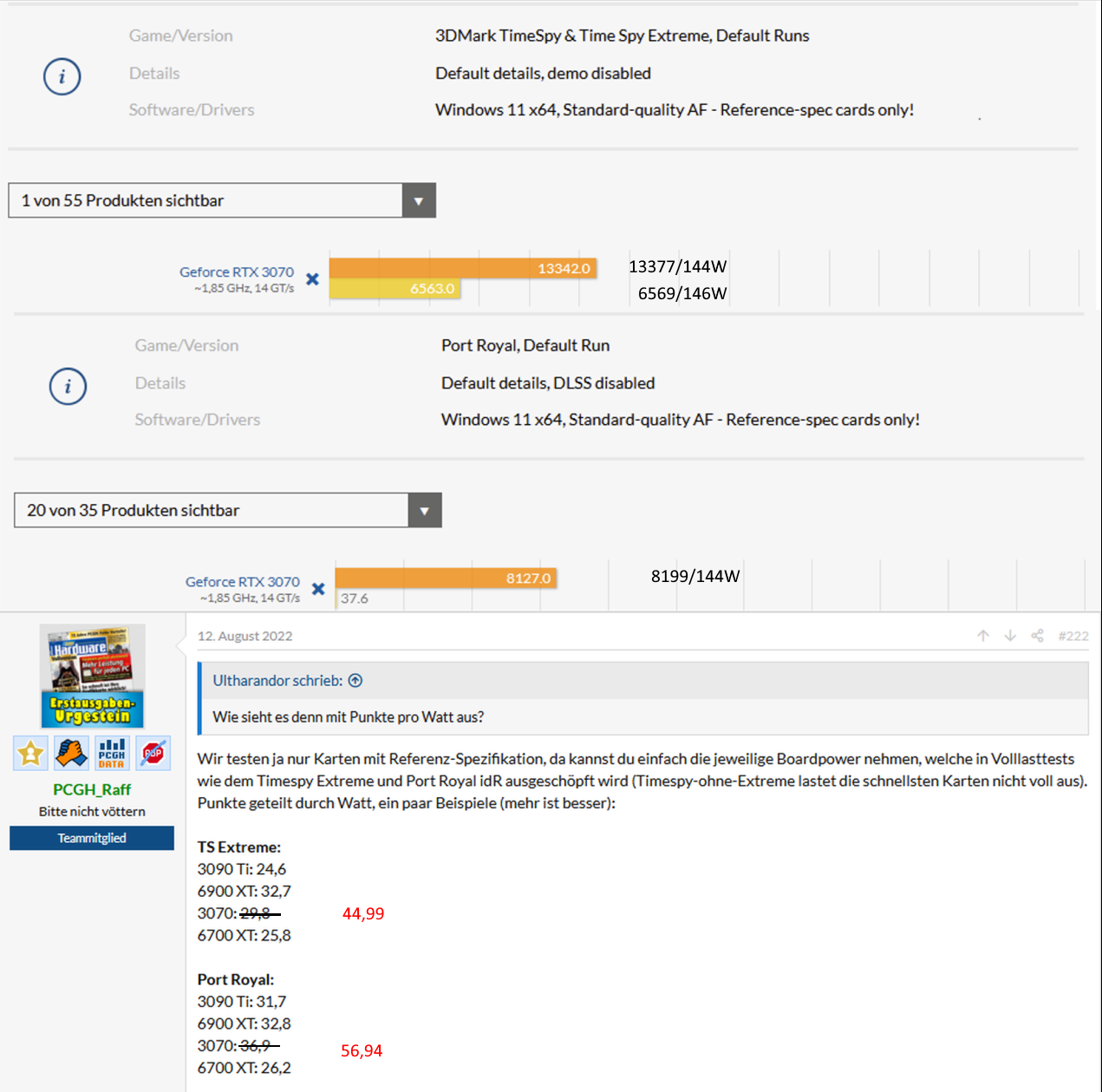

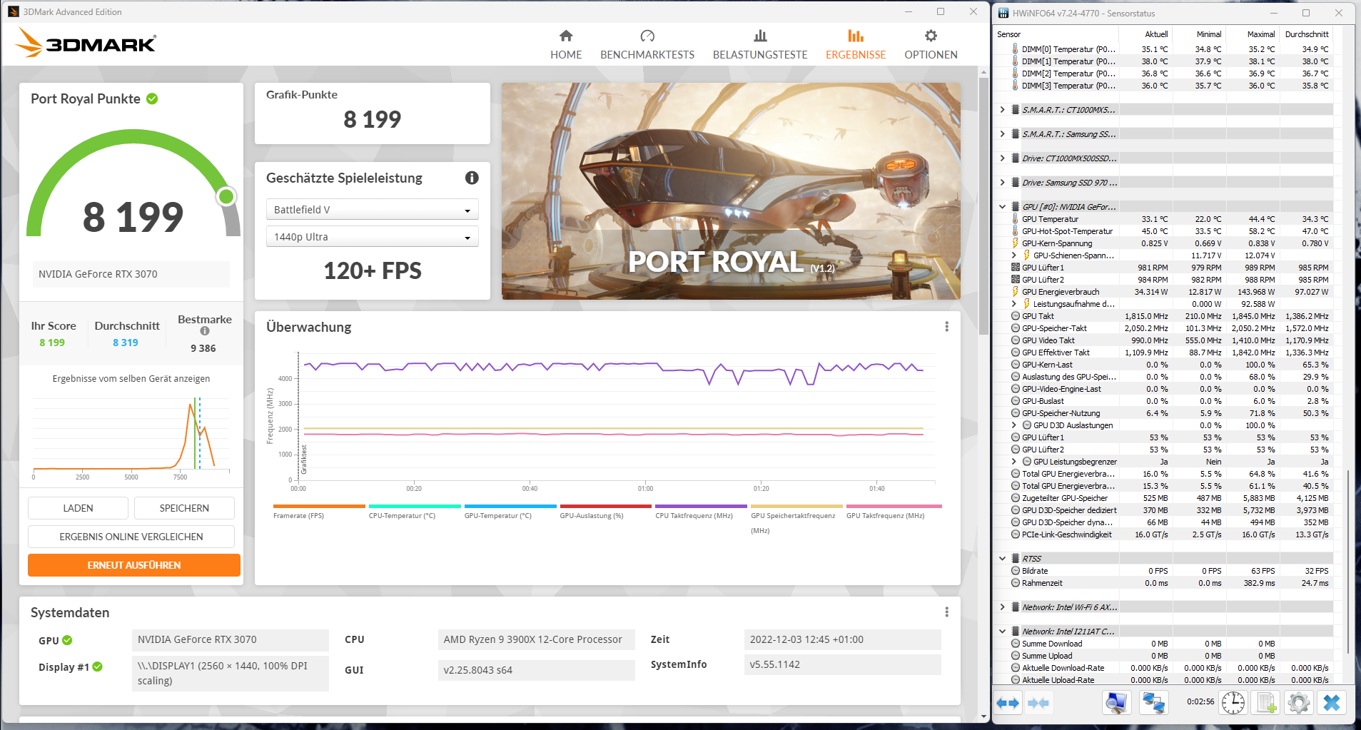

Mir ging es darum jedes Ergebnis der RTX 3070 FE/220W mit möglichst wenig Verbrauch zu erreichen.
Und ~75W weniger für die selbe Leistung kann man mitnehmen
Die Effizienz ist ja auch von Benchmark zu Benchmark verschieden.
Wenn man den Speed Way Benchmark heranzieht zieht Ampere gegenüber Turing auch wieder an.

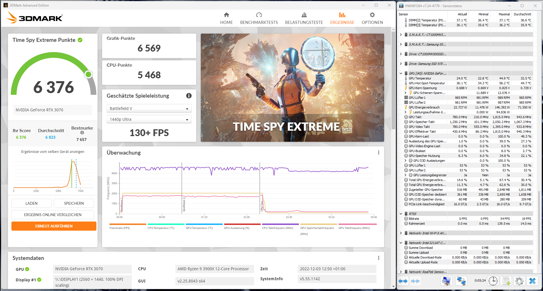

Weltweit sehe ich nur 15 RTX 2080Ti oc, die an der RTX 3070/150W vorbeikommen.
SW/RTX 2080TI
