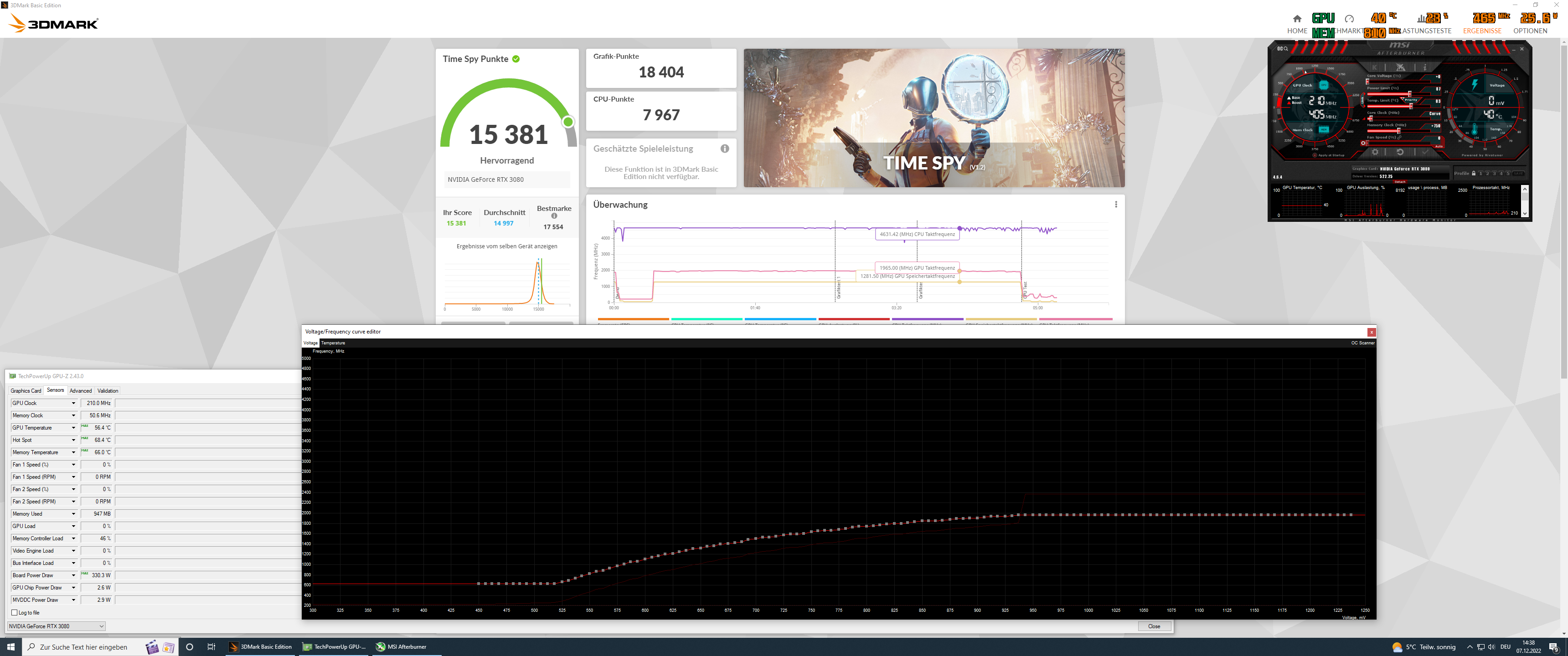

Screenshot vom 200w Setting.
15576 im Grafik-Score, das sind 77.88 Pkt/Watt
Durch den Time Spy + Intro ist es gekommen. Die Suprime X haut gut rein, und der Takt ist vor allem stabil, was erlaubt viel exakter vorzugehen.
Mit 750 Mem OC.

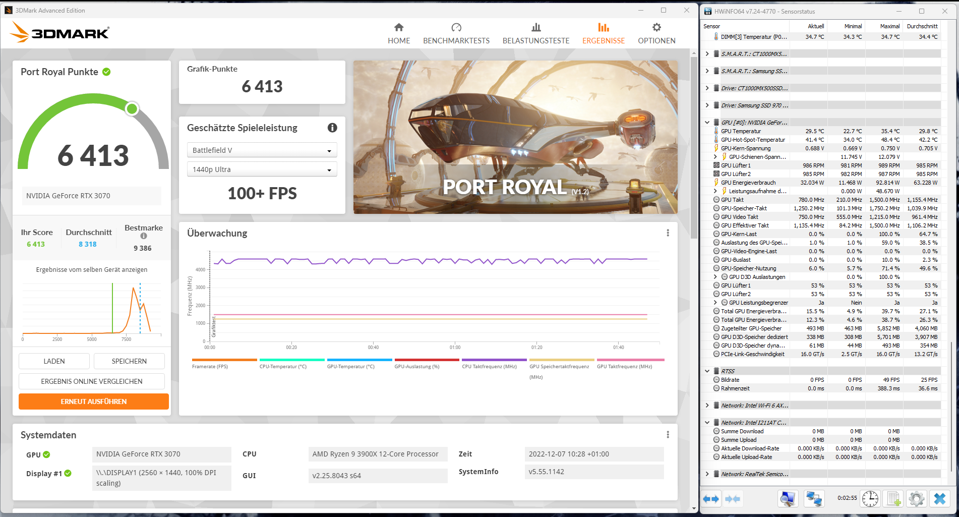

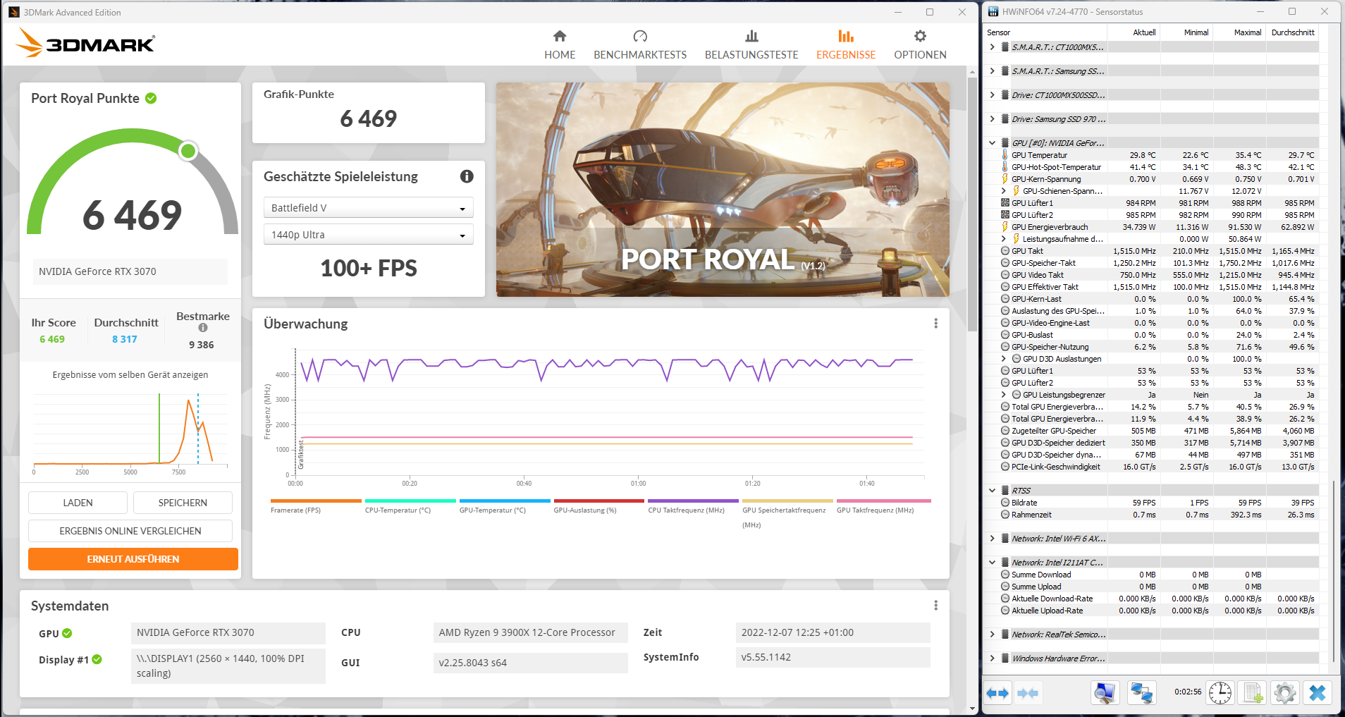

Die RTX 3070 ist wohl eine ~100W Karte.
Bei ~93W komme ich da auf ~68.96 Punkte pro Watt
Reaktionen: TheOpenfield

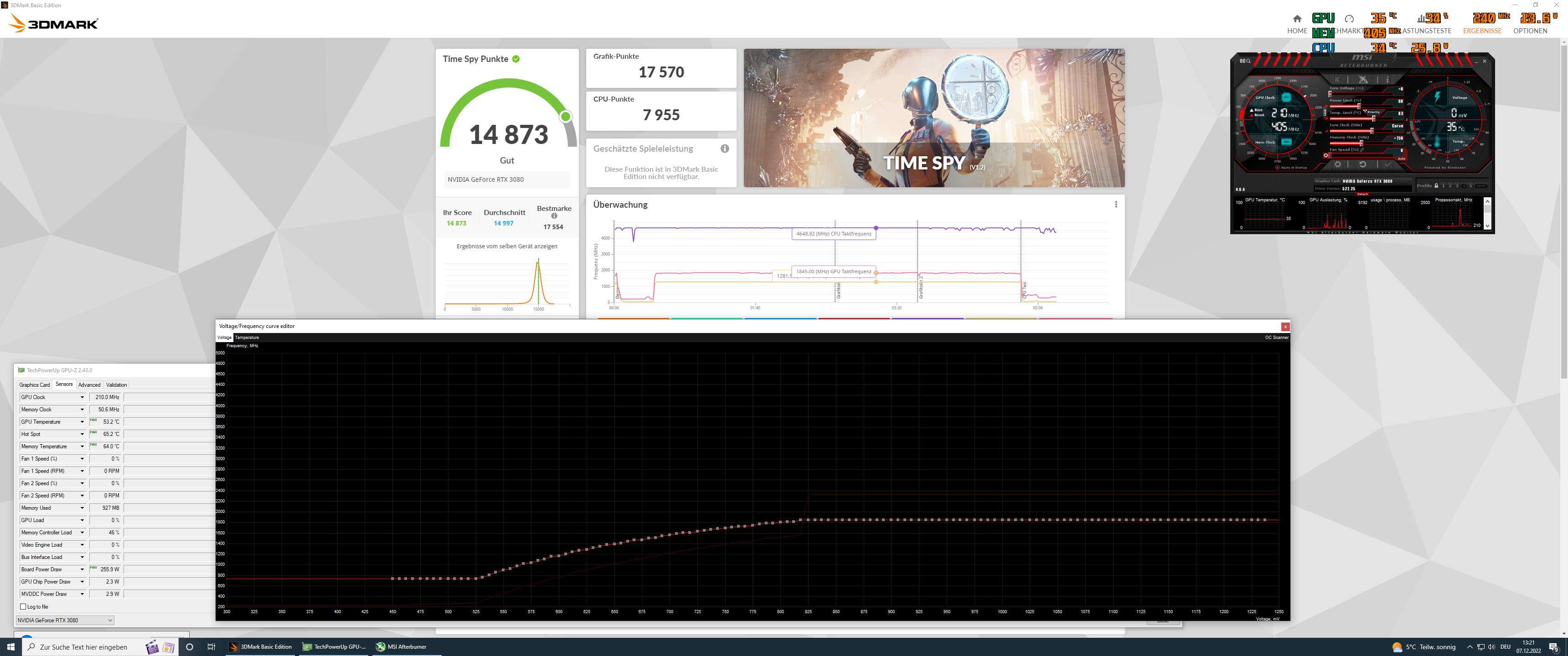

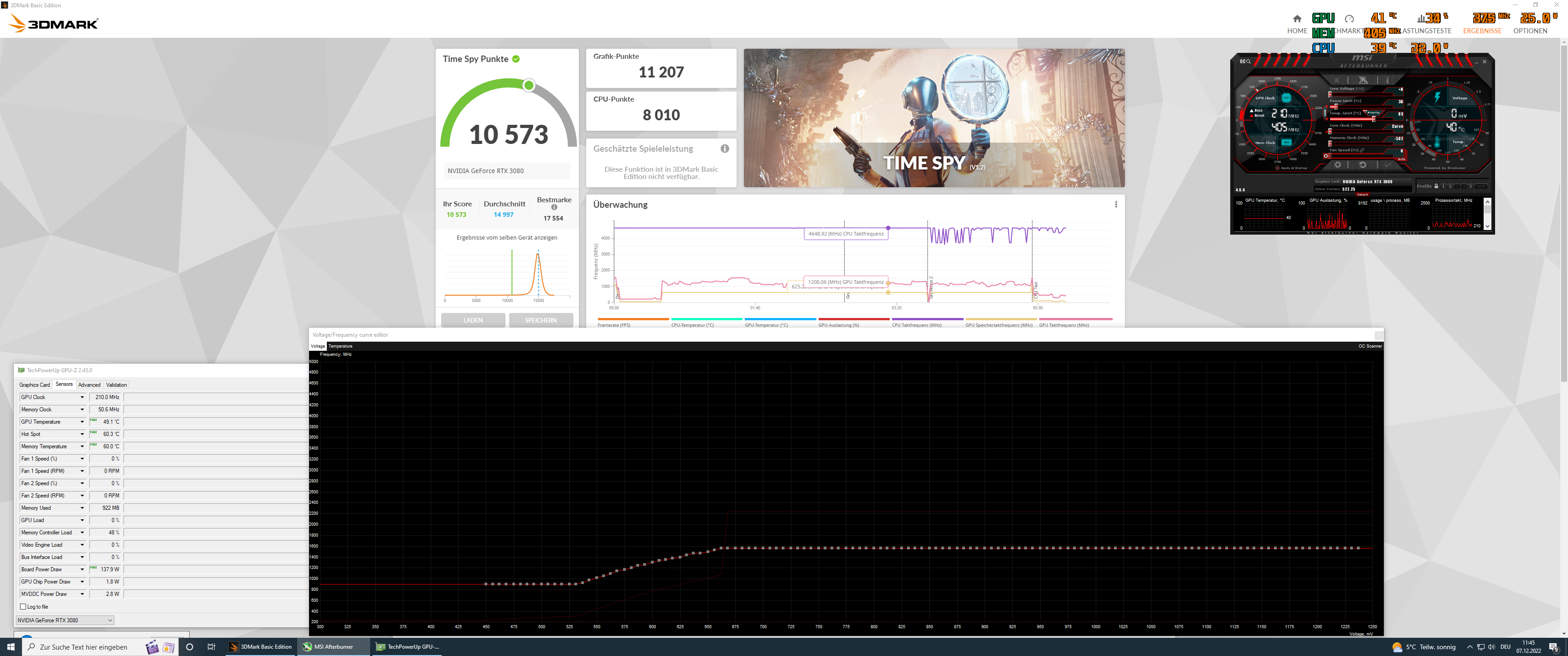

250 watt, 17500 pkte, damit bin ich schon fast im Average (bzw, wenn ich jetzt noch all-core fahren würde oder CPU OC machen würde WÄRE ich im Konfiguartions average, längst)
also mit 250w erreicht man schon durchschnittliche leistung der konfiguration
alles was danach kommt, wird von der effektivität her schlechter sein.
130w, 11200 pkte, sieht relativ schwach aus, kommt aber +/- hin
hier baut die 3080 dann langsam ab ;)
mem oc bei 130w komplett raus, und der halbe VRAM Speed selber macht es erst möglich das die karte in den regionen derart performt, würde der ram auf 9000 takten wüde die karte komplett abkacken, deswegen natürlich strikt darauf geachtet der volle VRAM nicht getriggred wird.

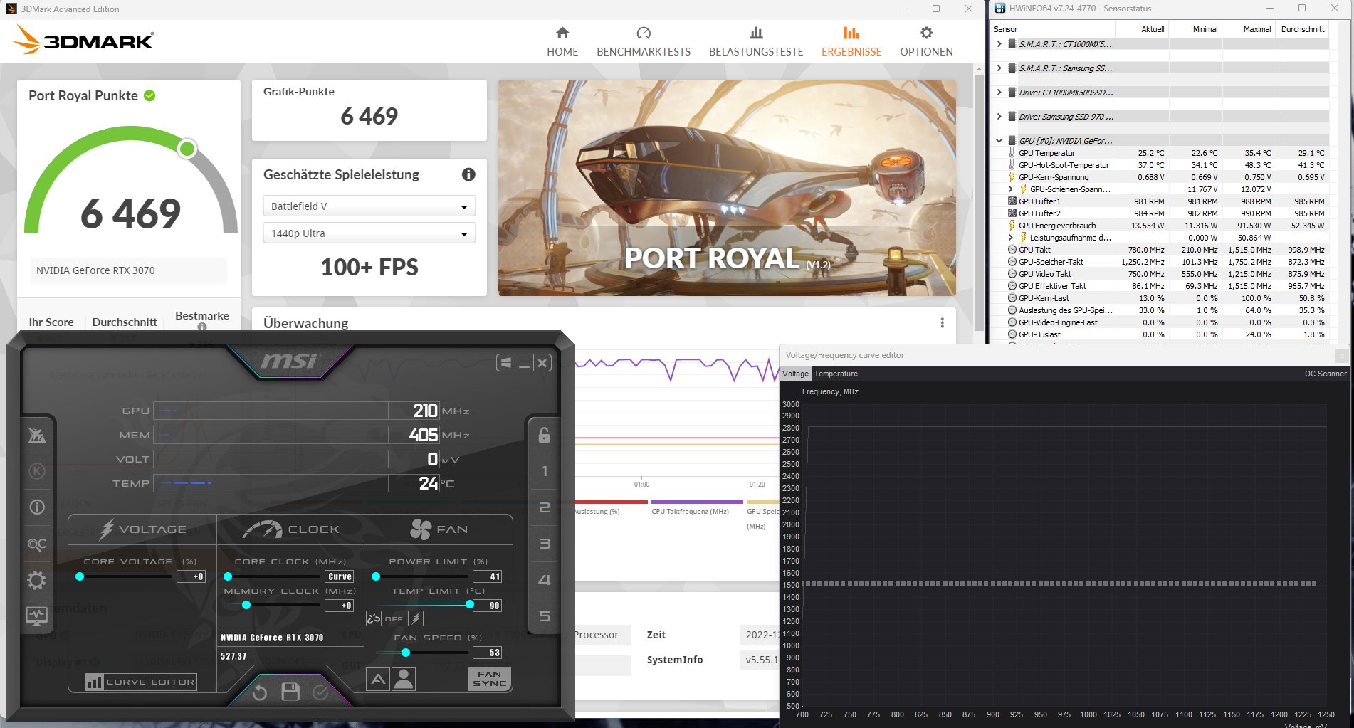

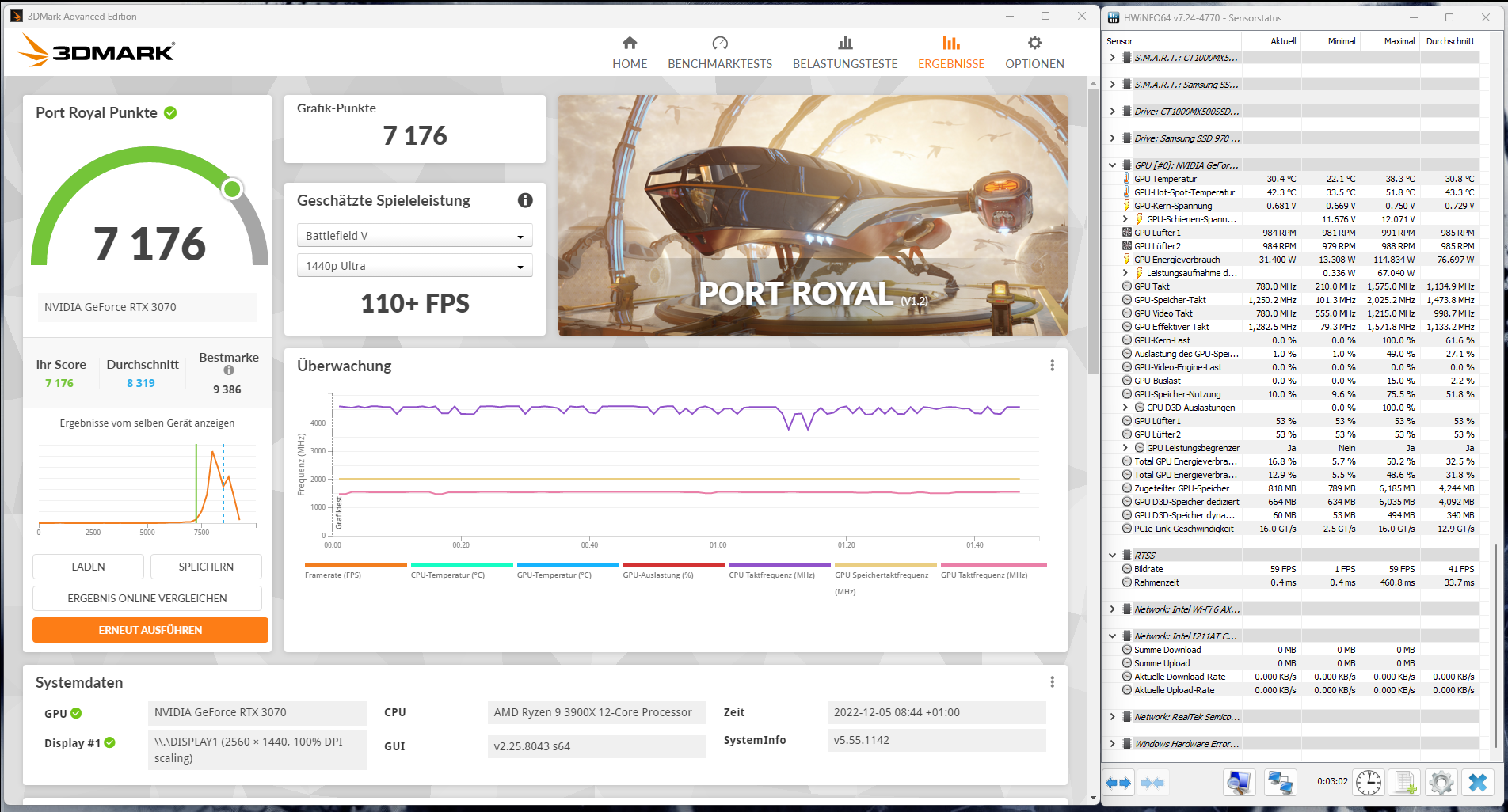

So wie es aussieht, ist die kleine RTX 3070 in dem Bereich nicht schlecht.
TS...115W/11567
PR...115W/7176
Das ist so ~RTX 3060Ti stock Leistung.
joa,da kommt die stärke der 3070 raus, und da muss man mit der 3080 auf jeden fall schon rumschrauben, wenn man einfach nur das PL auf 130W zieht, dann wirds richtig übel :D

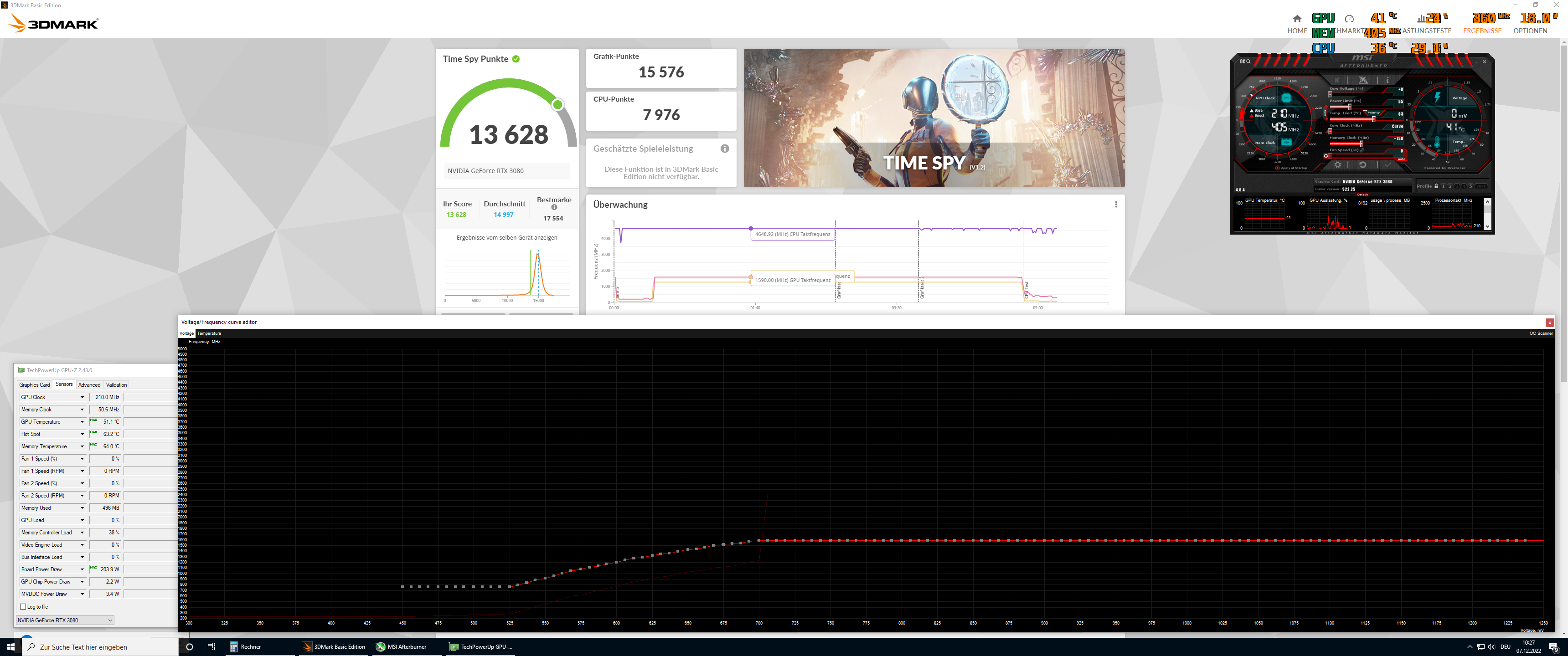

und hier nochmal 320w und 420w setting.
alles mit "normaler" lüfterkurve (die aber dann beim 420 zur turbine wird ^^)
ich schätze mein lieblingssetting wird (mit FPS cap bei 120) 200w, wenn es hart wird 250w und der Rest dient zur Belustigung und zum vergleich.
jetzt muss ich die settings erstmal stable kriegen bzw auf stabilität in games testen.
(vorzugsweise mit mem-oc auf 0 und 1 tacken mehr spannung drauf.)

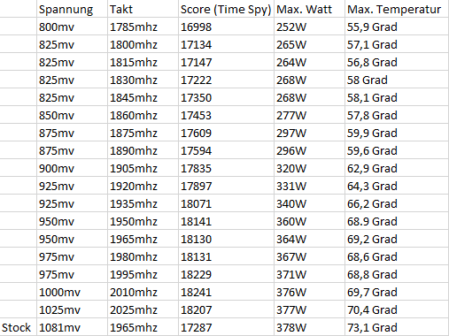

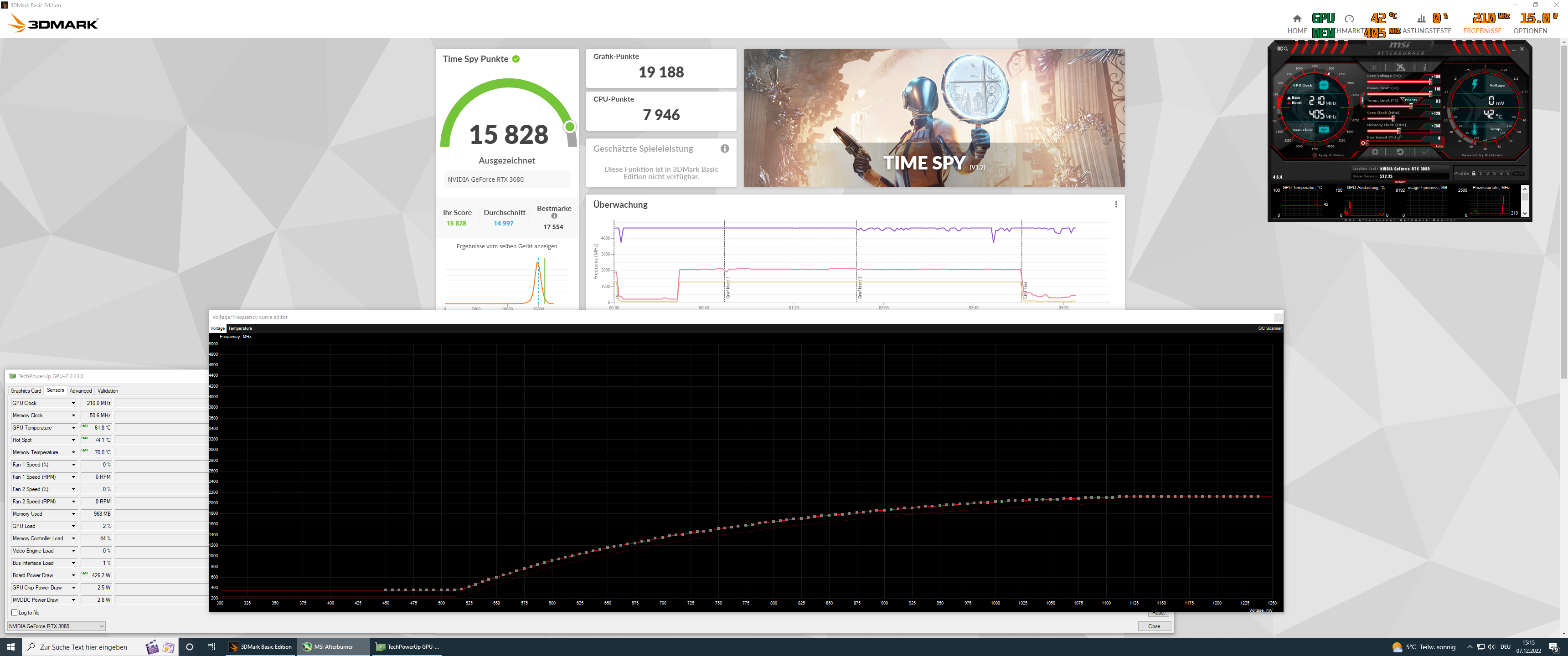

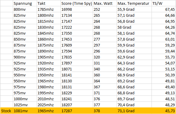

ich habe mich nun ca. eine Woche mit dem Undervolting meiner EVGA RTX 3080 FTW3 Ultra Gaming beschäftigt. Vom Vorgehen her habe ich mich insgesamt an dieser Anleitung hier orientiert: https://sff.life/how-to-undervolt-gpu/
Auf dem angehängten Screenshot habe ich mal in einer Exceltabelle den durchschnittlichen Score von Time Spy, die maximale Wattzahl und die maximale Temperatur aufgeschrieben und dann auch dazu bei welchem Takt und mit welcher Spannung das genau erreicht wurde. Jede Zeile sind die gemittelten Werte von drei Time Spy Durchläufen in 3DMark. Natürlich habe ich dann auch immer probiert, ob mit gleicher Spannung auch noch mehr Takt möglich ist, aber falls es hier zu einem Error in 3DMark kam, habe ich aufgehört. Demnach sind auf dem Screenshot vermutlich die Spannungen und Takte zu sehen, die maximal zusammen möglich und stabil sind.
Wenn ihr diese Tabelle anschaut, wo würdet ihr sagen liegt für euch der Sweet-Spot, mit dem ihr die Karte nun weiter laufen lassen würdet?

825 @ 1845 benutze ich selber und ist mit einer der punkte ab der die effizienz sicher nachlässt. da du aber eine schicke exceltabelle hast ergänze doch folgenden punkt wo TS/W gerechnet wird.
das höchste TS/W wert wäre sicherlich am effizientesten.
825@1845 sind bei mir das maximum das ich realistischerweise laufen lassen würde.
höhere Konstellationen wären nur noch theoretisch interessant.
ich bin für gewöhnlich mit takten < 1600 unterwegs, dann ist man aber schwächer als stock, mit 1845 erreicht man stock performance
Reaktionen: obiwanjunobi

obiwanjunobi schrieb:
Aber dann sehe ich es auch wieder so, dass ich mir im Prinzip auch eine andere Karte hätte kaufen können, wenn ich hier Leistung wegnehme. Also muss ich hier jetzt einen guten Kompromiss finden.
effizienz spielt hier auch eine rolle, die 3080 ist sicherlich noch einer der karten die auch in unteren bereichen eine gute effizienz hinbekommen können
