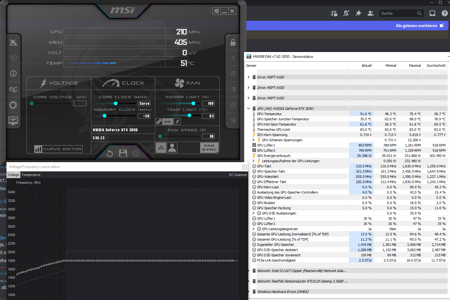

Muss ich dann nur mal sehen wo ich ansetze, aber wenn ich so über die einzelnen Ergebnisse lese irgendwo bei 800-850mV bei 1850-1900Mhz?
da musst du dich wirklich rantasten, denn jede karte verhält sich etwas anders. ich schaue überwiegend englischsprachige hardware videos und dort wird immer von "silicon lottery" gesprochen. taste dich mit 15mhz schritten ran. wenn es instabil ist, wirst du es schnell merken, wenn du einen benchmark nutzt.
Hat eine Weile gedauert, bis ich die Anleitung verstanden habe aber ich glaub jetzt habe ich es.
Wenn man Metro Exodus nicht hat, was wäre denn noch ein zuverlässiger Bench der schnell Instabil wird?
Hat Metro Redux auch so ein Bench?
P. S.
Nochmal zum Verständnis ob ich es gerade richtig mache.
1. Core Clock Offset setzt man ins Positive (übernimmt)
2. Curve Editor
3. Man sucht sich einen Sweetspot z. B. 850mV bei 1800Mhz
4. Vom Sweetspot aus markiert man alles nach rechts und "kappt" die Kurve bei diesen MHz-Werten.
5. Speichern
6. Benchen/ Stabilität testen
7. Wiederholen (mehr Offset oder andere Schwelle wo man kappt?)
8. ist alles gefunden und läuft stabil, dann hebt man noch das Men Clock offset?

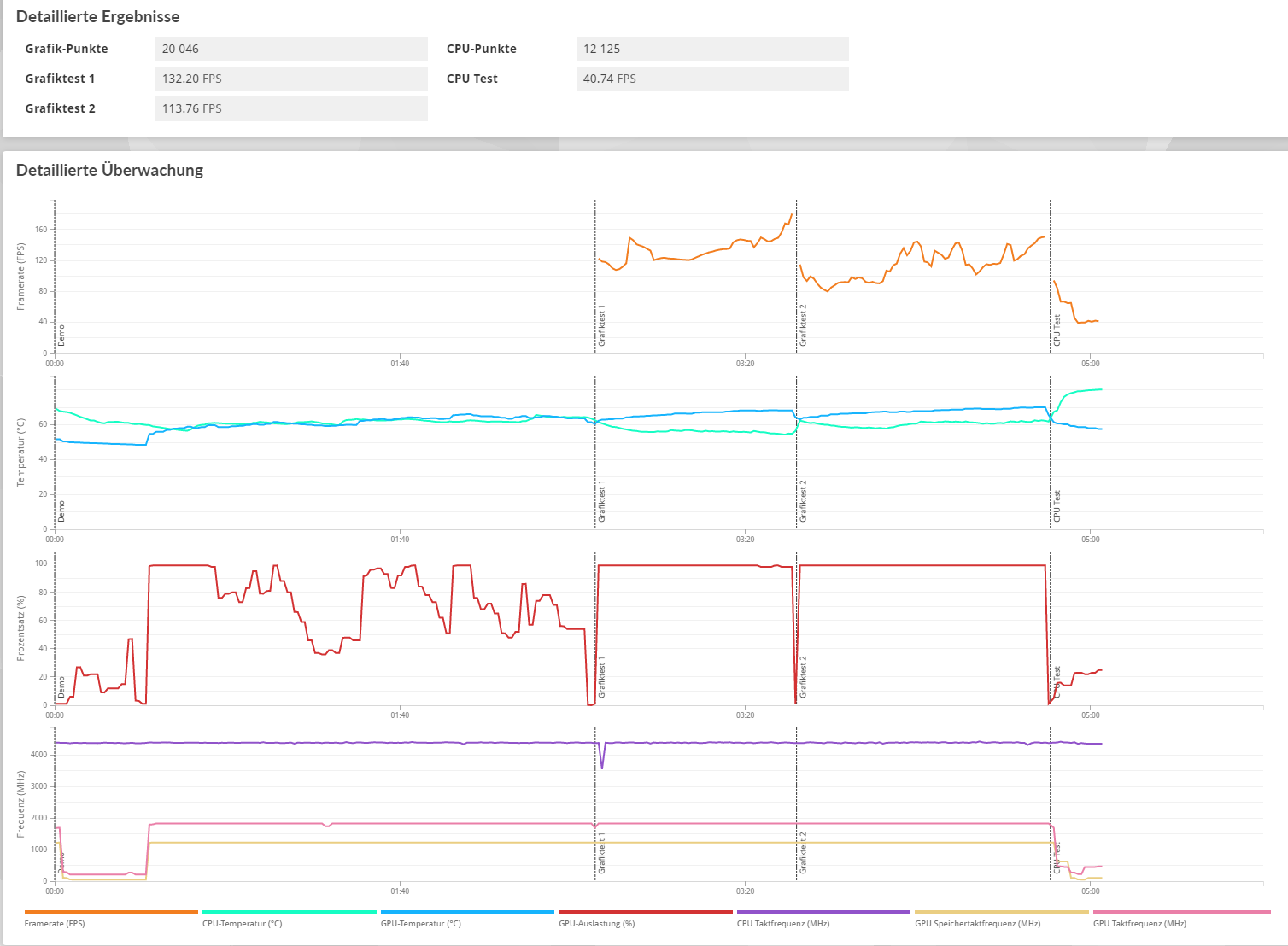

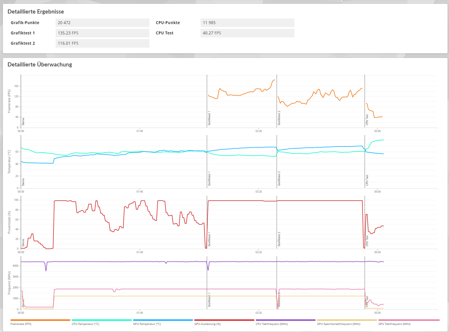

Hier mal eine erste Einstellung mit HWInfo-Werten. (ich habe jetzt TimeSpy bestimmt 6-8x laufen lassen mit unterschiedlichen Einstellungen):
TimeSpy letzter Run:
Und nochmal anders mit -5% am PT: (EDIT: das ist bei Forza Horizon gerade gefreezed/ crashed)

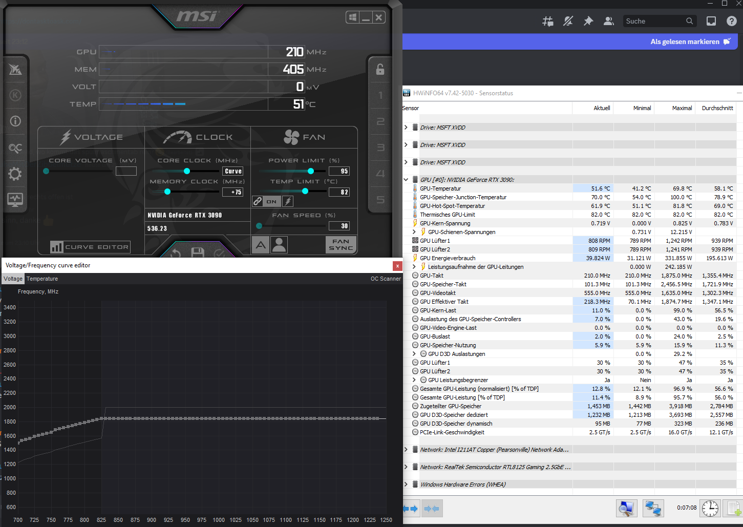

Ich habe jetzt trotzdem irgendwie 175Mhz CORE und dann bei 925mV gedeckelt. Dazu den Speicher in kleinen Schritten bis 200Mhz gezogen. Läuft jetzt schon im 20ten RUN im Bench ohne Aussetzer. Interessant ist, dass dabei gerade mehr Avg. FPS rauskommen als mit den anderen Settings vorher. ^^
Einzig was ich noch überlege ob der Speicher nicht etwas zu warm wird?
Ich werde dann nochmal "zurücksetzen" und die Karte Stock laufen lassen als Vergleich.
Hier mal ein Screen der Werte:
@Stock:
(da läuft er scheinbar ins Temp-Limit)
Ich denke das kann man so lassen.
Das UV läuft zumindest mit dem Forza Bench stabil und ist minimal schneller als "Stock" bei besseren Temperaturen.
