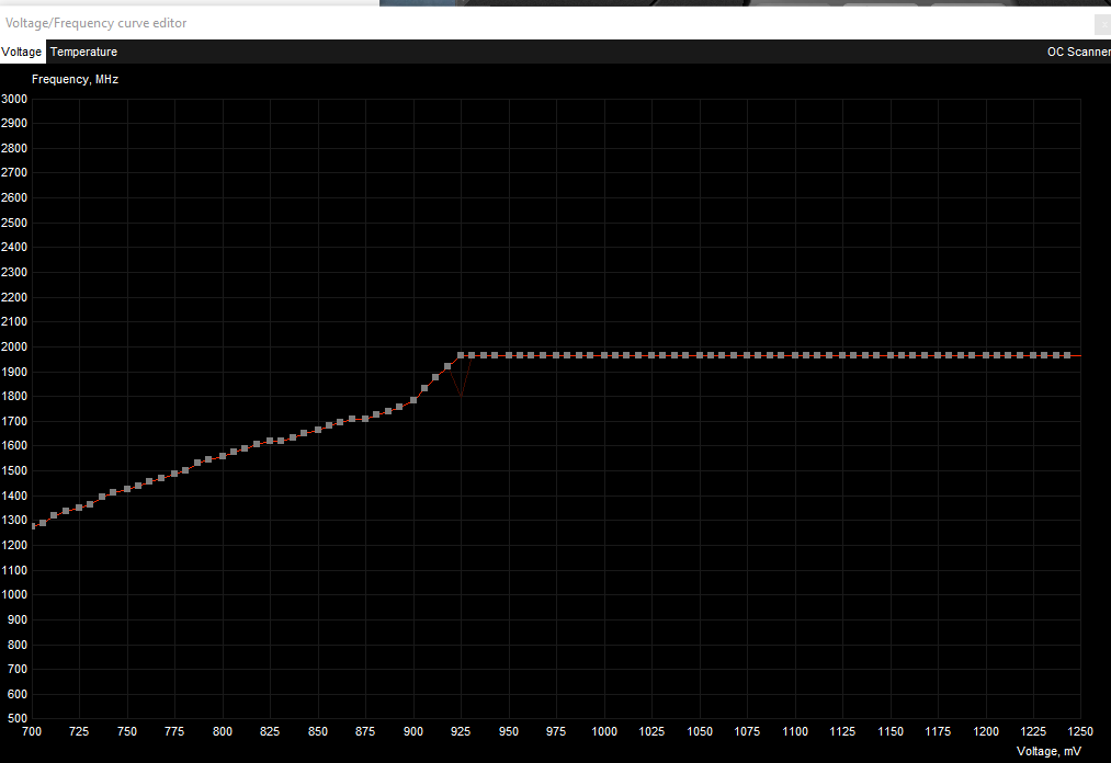

Hier die Kurve bin jetzt auf 925 MV gegangen, es war zu gefährlich in Game Menüs war die GPU Temp auf 80 beim normalen Gaming so gut wie nie über 75 Grad. (Gehäuse ist nicht grad gut belüftet trotz Bigtower hab nur 1 12 cm der herausbläst, ich glaube da werde ich bald upgraden)

Hast du nen FPS-Limiter laufen (zB im Treiber Globale Einstellungen) wenn nicht wäre das ne Lösung.viperxxl schrieb:Hier die Kurve bin jetzt auf 925 MV gegangen, es war zu gefährlich in Game Menüs war die GPU Temp auf 80 beim normalen Gaming so gut wie nie über 75 Grad. (Gehäuse ist nicht grad gut belüftet trotz Bigtower hab nur 1 12 cm der herausbläst, ich glaube da werde ich bald upgraden)
Desweiteren hat bei mir diese Methode besser funktioniert...
Das schaut dann bei mir zb so aus:
Super Danke, hat funktioniert mit der Methode er taktet zwar nur max. auf völlig ausreichend 1875 Mhz da für kann ich aber anscheinend (muss noch etwas mehr zocken/testen) mit 875 mVolt auskommen
Das mit den Menüs da gibts leider einige Games die trotz Framelimiter lospinnen z.B. wenn man bei A Plague Tale Innosence raustabbt was ich jetzt gerade mache geht verbraucht er 185 Watt statt 150 im Gameplay (hab HWInfo 64 nebenbei offen) , Flightsimulator spinnt auch rum etc.
Aber egal, ich komme jetzt im Gaming anscheinend nicht mehr an die TDP Grenze von 200 Watt was sehr gut ist, das passt auf jeden Fall ersteinmal

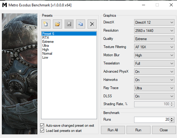

Zum testen eignet sich am besten der Metro Exodus Benchmark Extrem mit aktiviertem Raytracing und DLSS falls du den nicht hast zum testen auf jeden Fall Raytracing und DLSS anschalten das soll wohl zu mehr Last führen lt. anderen Foren. Der Benchmark hat mich immer gekillt wenn RDR2 und Cyberpunk noch liefen.

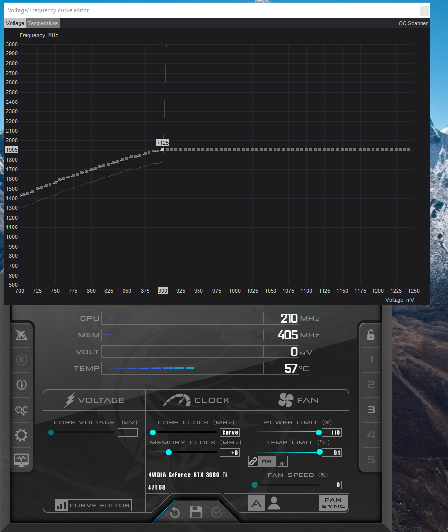

Sollte man Das Power Limit eigentlich noch hoch ziehen damit die Grafikkarte den Boostclock auch sicher hält oder einfach auf 100% lassen?
Meine 3080 Ti schluckt mit dem Power limit auf 110% und einem UV von 900mv @1905 immer noch gerne mal bis zu 370W.

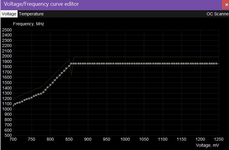

Also ich habe jetzt eine 3070 Ti FE und muss sagen, mit Untervolten auf 0,805 Volt bei 1815MHz locked(Taste L im Curve Editor / Afterburner), was durch die Boosts im Spiel zu 1830 bis 1845 MHz resultiert, kann man die 3070 Ti wirklich gut gebrauchen.
Sie ist dann echt effizient und braucht bei Metro Exodus Xtreme Benchmark ca 170 Watt.
Selbst ohne PadMod scheint die 3070 Ti Founders Edition von ihrem Kühler groß genug dimensioniert worden zu sein und die Pads sind auch besser als bei anderen FEs, denn die Temps sind wirklich gut, auch gerade der DDR6X Ram wird bei weitem nicht so heiß wie bei 3080 FE und 3090 FE.
Eigentlich wollte ich direkt zum PadMod schreiten, aber jetzt lasse ich das erstmal. Ggf später mal PadMod und GPU bessere WLP, so dass die Temps noch besser werden.
