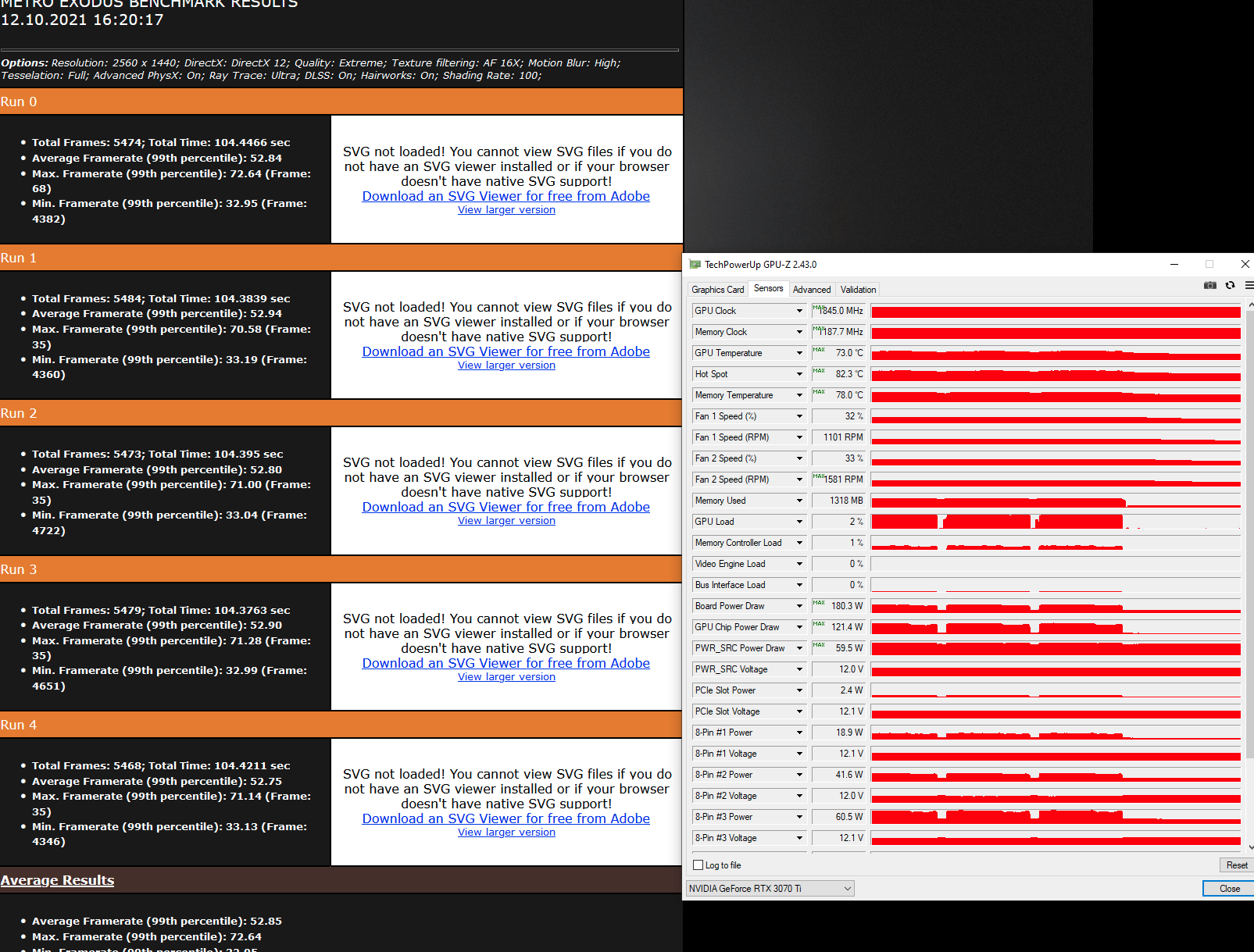

Das habe ich gerade nach 5 Durchläufen des Metro Exodus Tests erhalten:GrovyGanxta schrieb:was für temps hast du denn eigentlich?
Lüfter auf Auto.

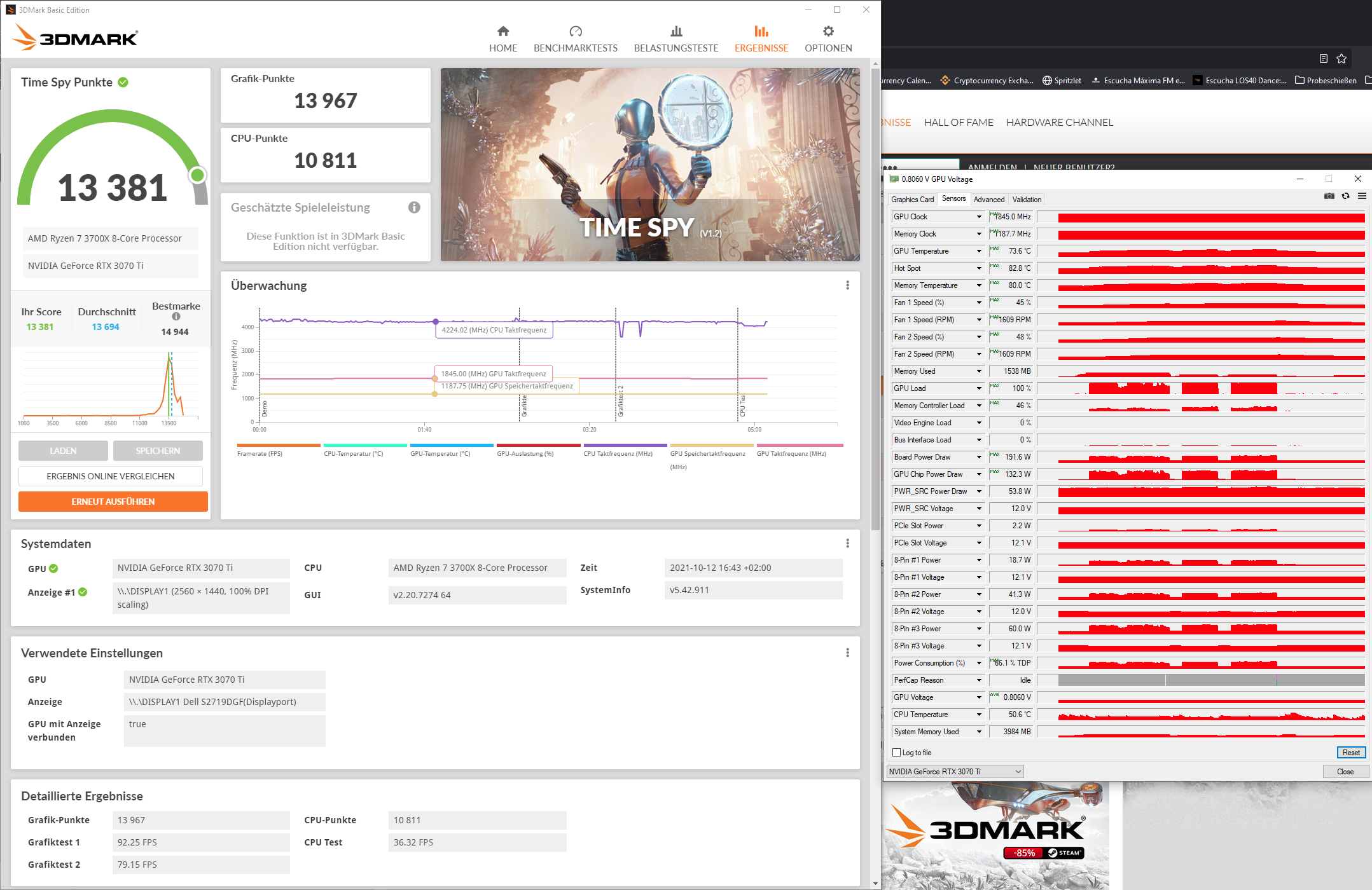

@TheOpenfield
Ein Run TimeSpy:
https://www.3dmark.com/3dm/67164840
Also der Timespy zieht ab und an etwas mehr Leistung in den Spitzen, denke ich war im Durchschnitt so knapp unter 180 Watt.
Das ist für meine ideolgische 200Watt-Grenze bei Grafikkarten immer noch im Rahmen.

sieht sehr gut aus @Gortha
die vram spitze von 80c is top.
und ca 11c zwischen gpu und hotspot.
die drehzahlen wie gesagt top.
hat die 3070Ti den 3080 kühler?
falls ja dann sind die drehzahlen echt gut.
73c is bissle viel aber dafür ist die leiser.
also nich vieeel um gottes willen..
aber ich glaube die fancurve ist da auf jeden fall anders.
sehr gutes modell erwischt. spulenfiepen?

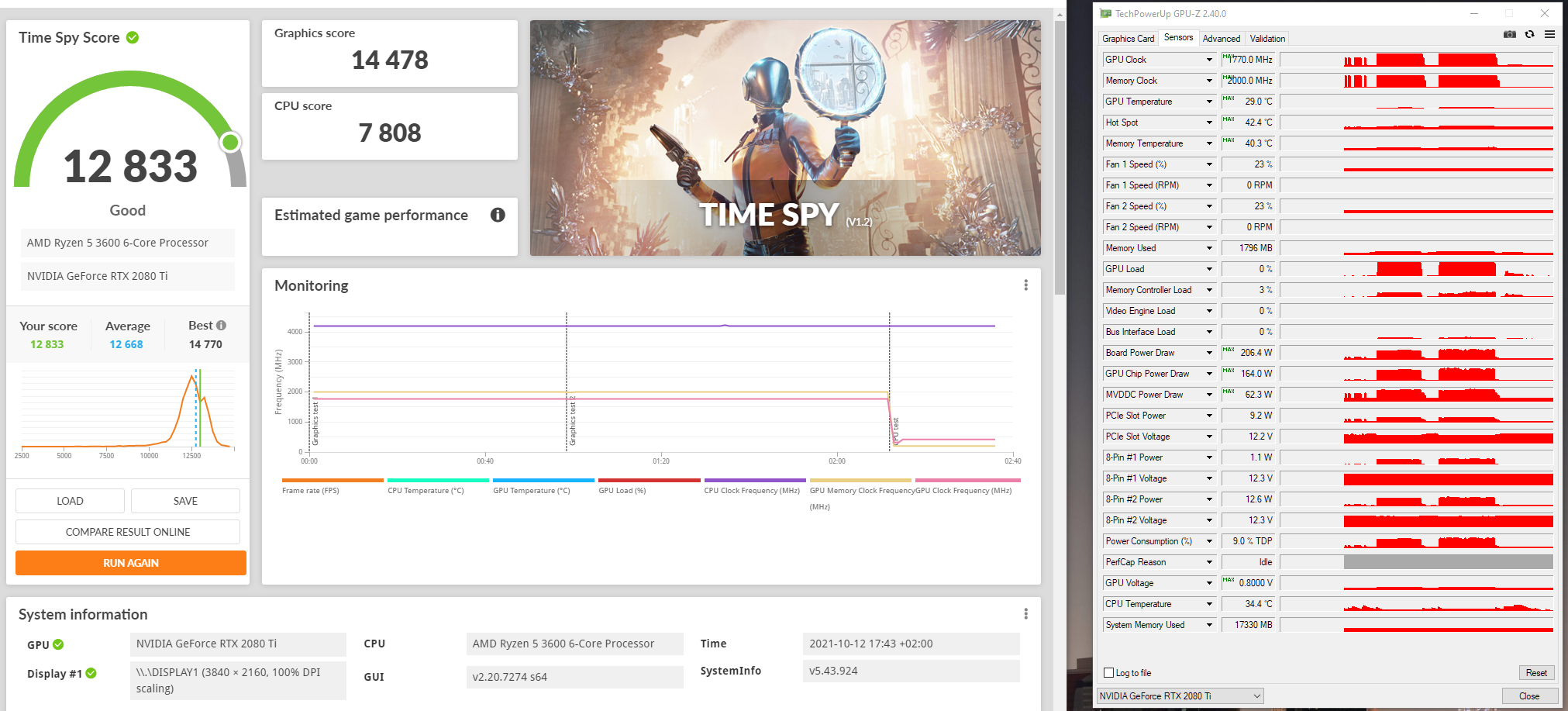

Wow, wirklich anständige Effizienz mit deinen Optimierungen. Da kommt mein UV Daily nicht mehr ran:
Da bist du in Punkte/Watt bereits ~4% effizienter unterwegs - trotz Lukü und etwas mehr Spannung.

Wobei der gemessen am Stock-Verbrauchsunterschied wiederum etwas "geringer dimensioniert" ist. Aber wie du schön zeigst, kann die Ti auch sparsam laufenGortha schrieb:ist das dann schon ein großzügig dimensionierter Kühler als bei der normalen 3070.

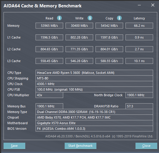

Das kann natürlich auch sehr gut an meinem RAM-Tuning liegen. KA was du für RAM Takt und Timings fährst.TheOpenfield schrieb:Da bist du in Punkte/Watt bereits ~4% effizienter unterwegs - trotz Lukü und etwas mehr Spannung.
Ich hab ein ziemlich straffes 3600er Setting am laufen.
Kann natürlich auch ein Stück Silcone-Lottery sein. - Denke aber eher, dass es schon von Turing auf Ampere einen Effizienzvorteil gab, hinsichtlich Fertigung und Architektur.

@Gortha Hatte dafür jetzt nur den GPU Score herangezogen (auf meinem Rechner war ohnehin noch sämtliches Arbeitszeug im Hintergrund) - aber ja, deine CPU (und damit auch Gesamtscore) läuft auch echt ordentlich.
RAM sollte bei uns unterm Strich recht ähnlich laufen:
