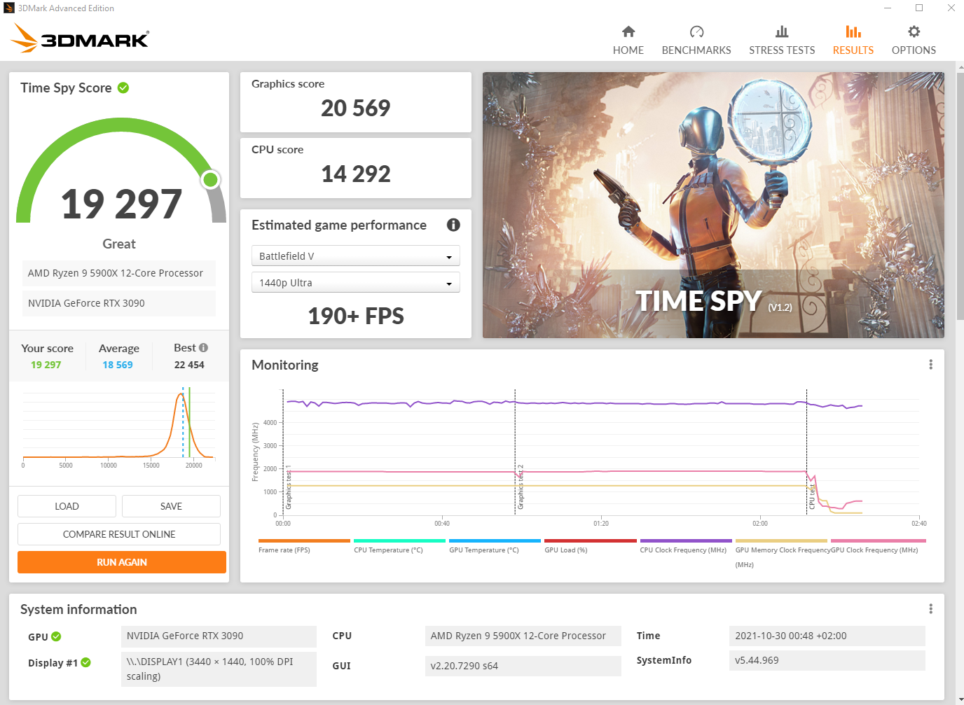

Zwischentest nach dem Zocken,damit es hier nicht langweilig wird

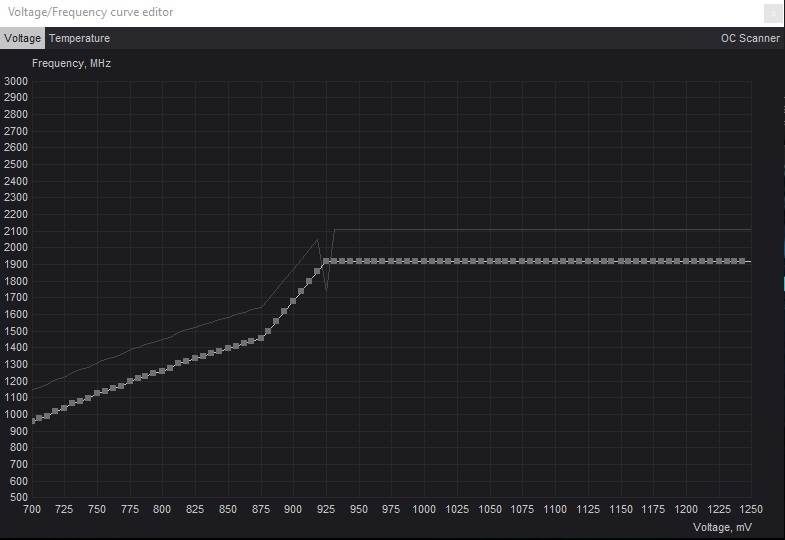

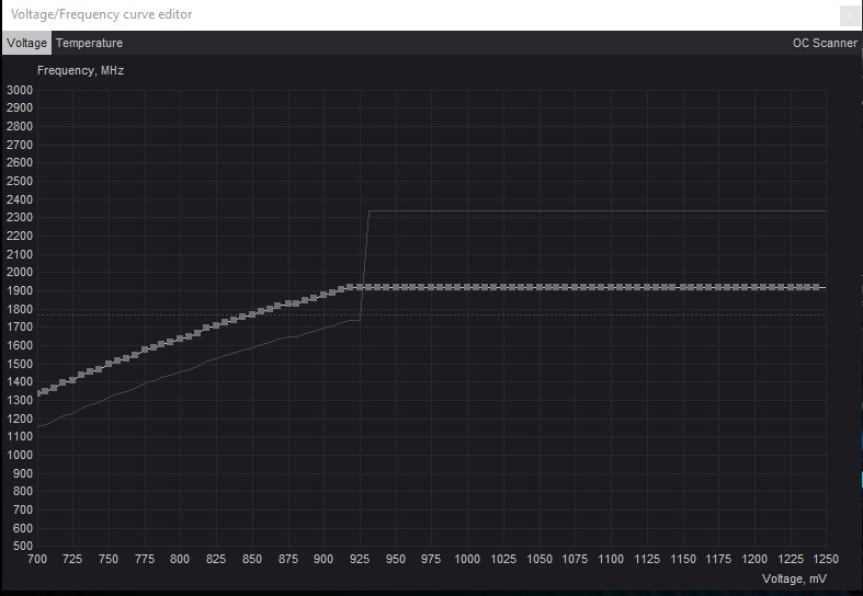

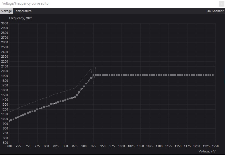

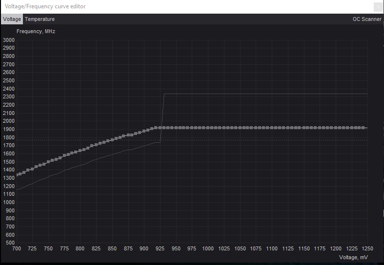

Ich habe nochmal ne Frage zu den Kurven:
welche Methode ist besser für Stabilität und vor allem für saubere Frametimes?
1.Wenn ich die gesamte Kurve hochziehen(bei gewünschter Spannung und Takt) und rechts davon alle runter ziehe (hier haben ja die ganz niedrigen Spannungen auch Mehr Takt)
2. Gesamte Kurve runter ziehen und den Punkt bei der gewünschten Spannung hochziehen auf gewünschten Takt (hier haben die niedrigen Spannungen weniger Takt und es gibt ein steilen Anstieg kurz vor der Wunsch-Sannung)
oder sollte man noch was manuelles frickeln und wenn ja wie vorgehen?
Spielt keine Rolle, da du mit derartigem Undervolting in keine weiteren Limits laufen sollst bei Vollast (-> Powerlimit auf Maximum). Wenn bei hoher Last weiterhin die unteren Stufen zum Einsatz kommen, dann musst du entweder mit der Maximalspannung weiter runter oder auf eine andere Strategie wechseln (Curve Offset + Powerlimit).
Reaktionen: scuba2k3
Ich bevorzuge die flache Kurve. Die andere sieht für mich einfach falsch aus. 😂
