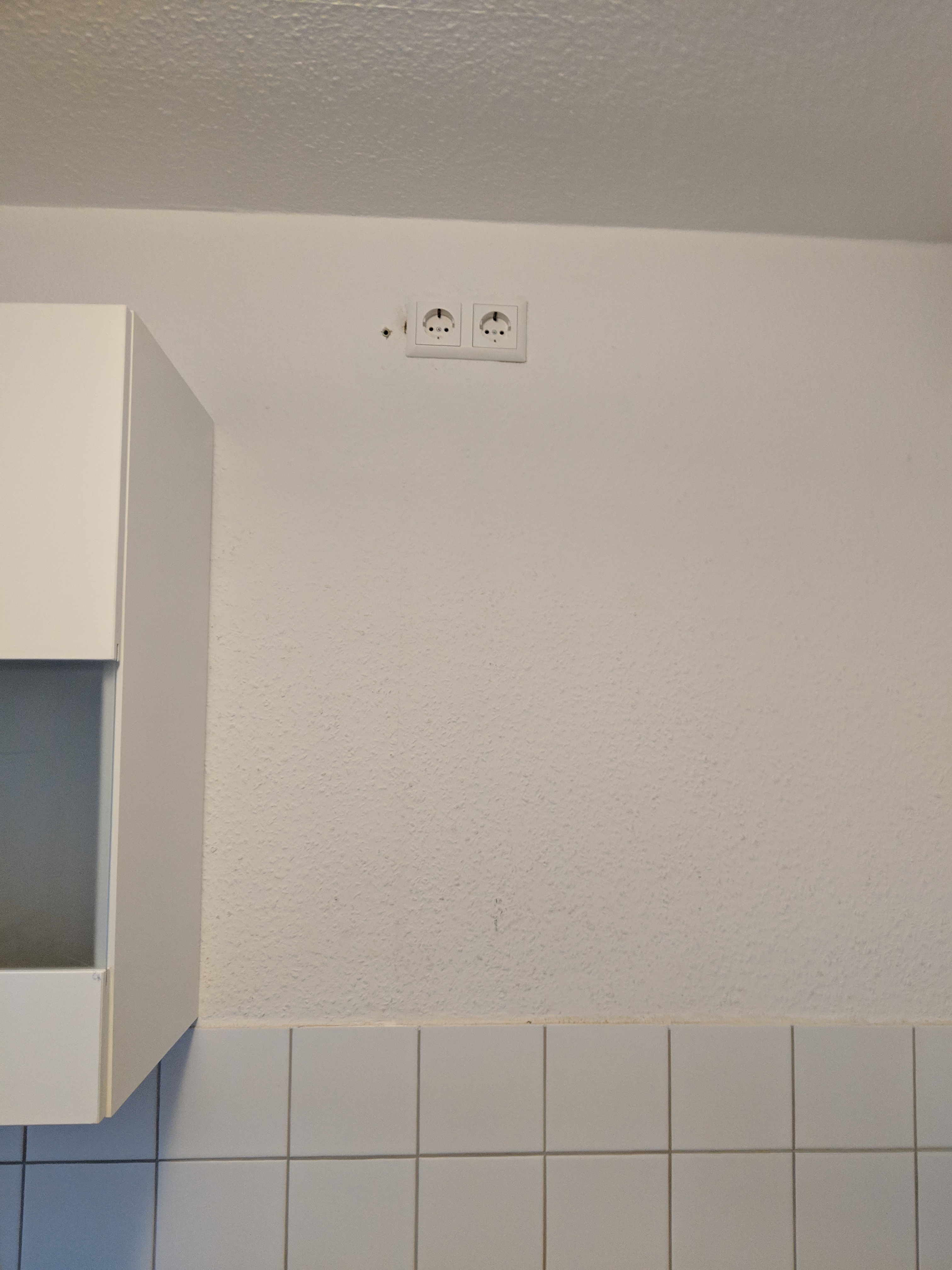

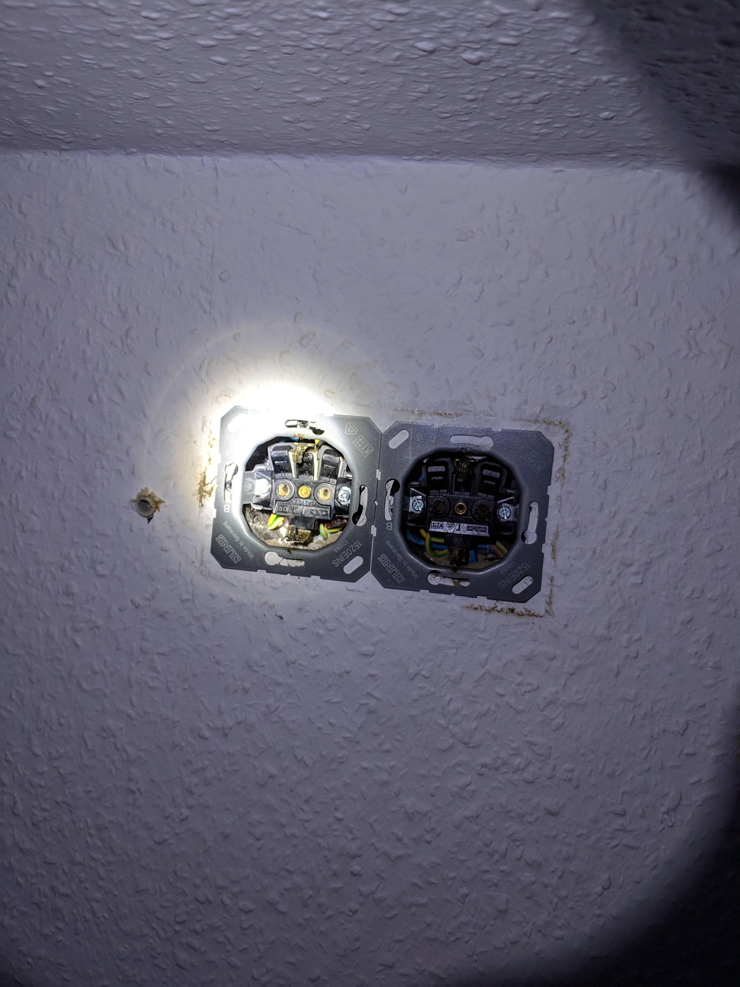

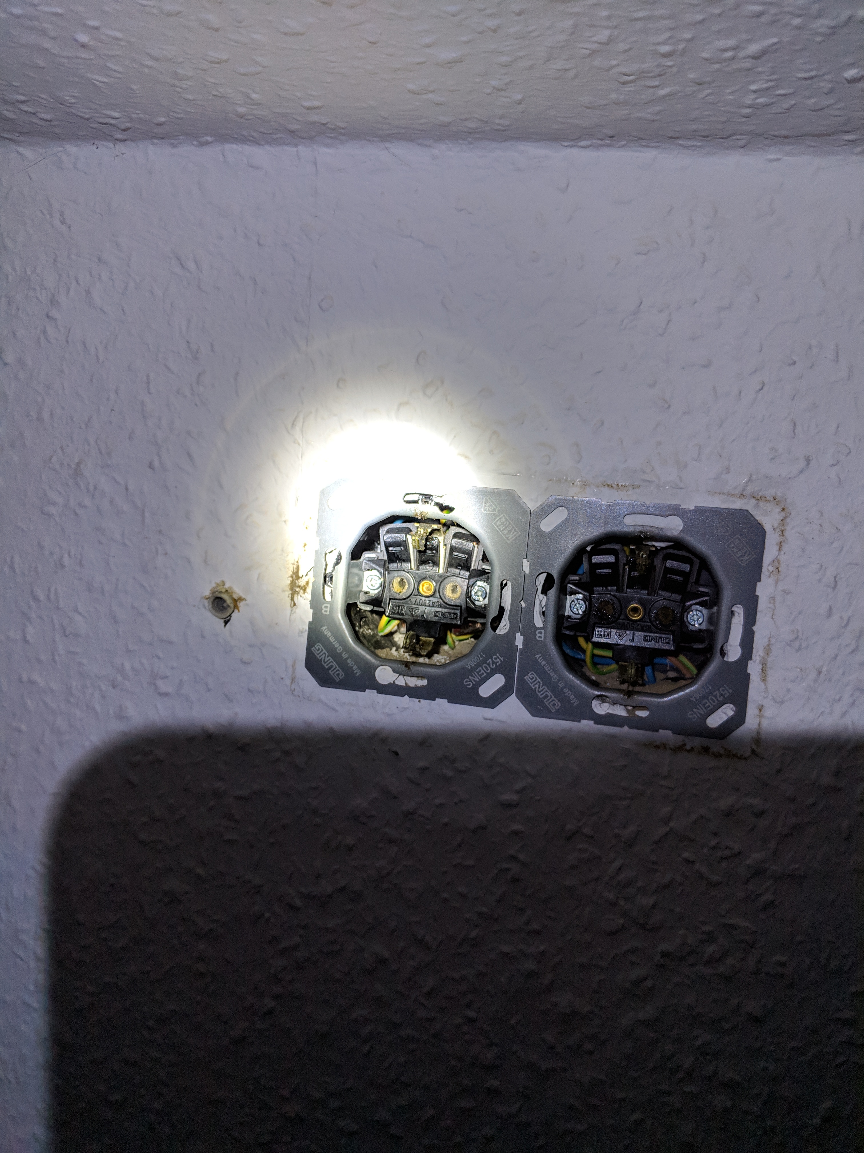

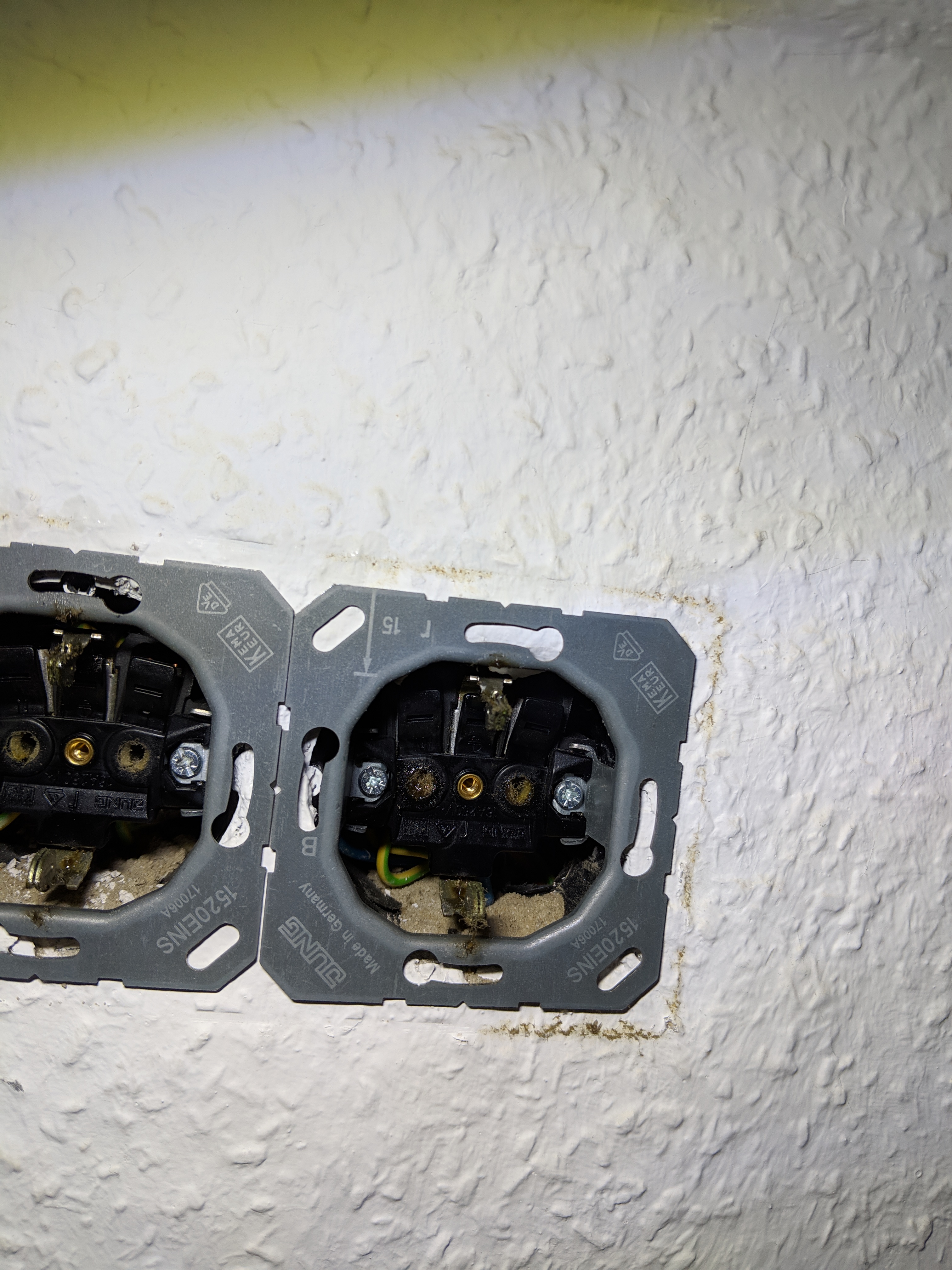

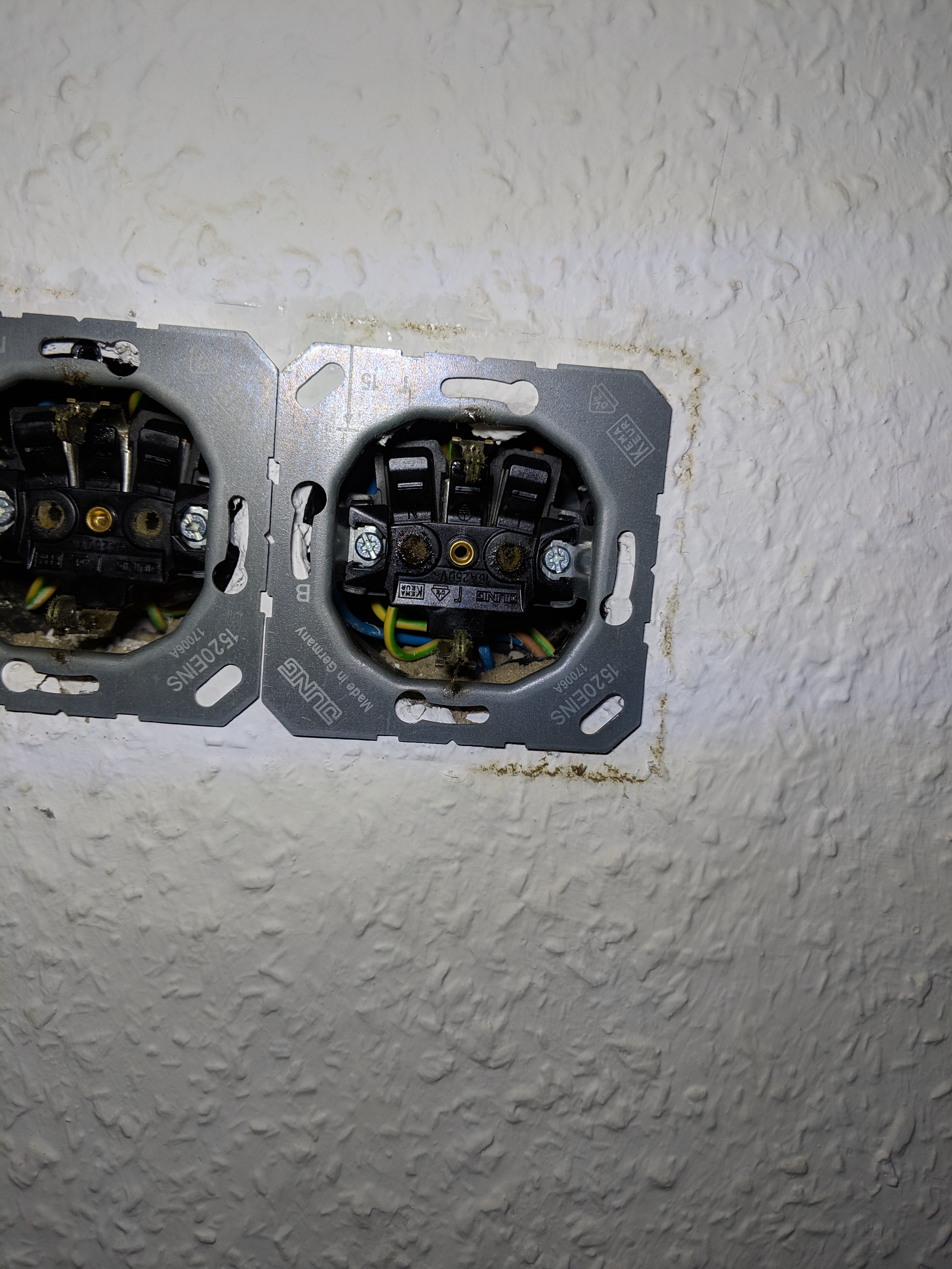

Ich habe eine neue Küche bekommen, nun muss natürlich die Dunstabzugshaube über das Ceranfeld aber auch direkt unter die Steckdose. Jetzt traue ich mich nicht zu Bohren, da meiner Meinung nach (siehe Bilder) die Kabel nach unten verlaufen.
Was sagt der geübte Elektriker dazu?

Sauschlecht , nur eine Phase da, sind nur 2 Schukosteckdosen (Unterputz).
Schon im Baumarkt ein Metall-Sucher gesehen ? Son handliches Gerät mit farbiger LED ?
Der sagt, frage den, der das installiert hat oder besorge Dir ein Messgerät, mit dem Du den Kabelverlauf messen kannst.
Reaktionen: areiland
Der geübte Elektriker macht die Sicherung raus und zieht die Teile raus um nachzuschauen zu können^^
Am Ende sagt das aber auch nichts aus weil man nicht sagen kann wer die leitung da reingepfuscht hat.
So ein Leitungs/Metallsuchgerät ist da immer die sicherste Lösung.
