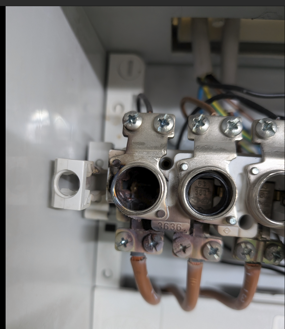

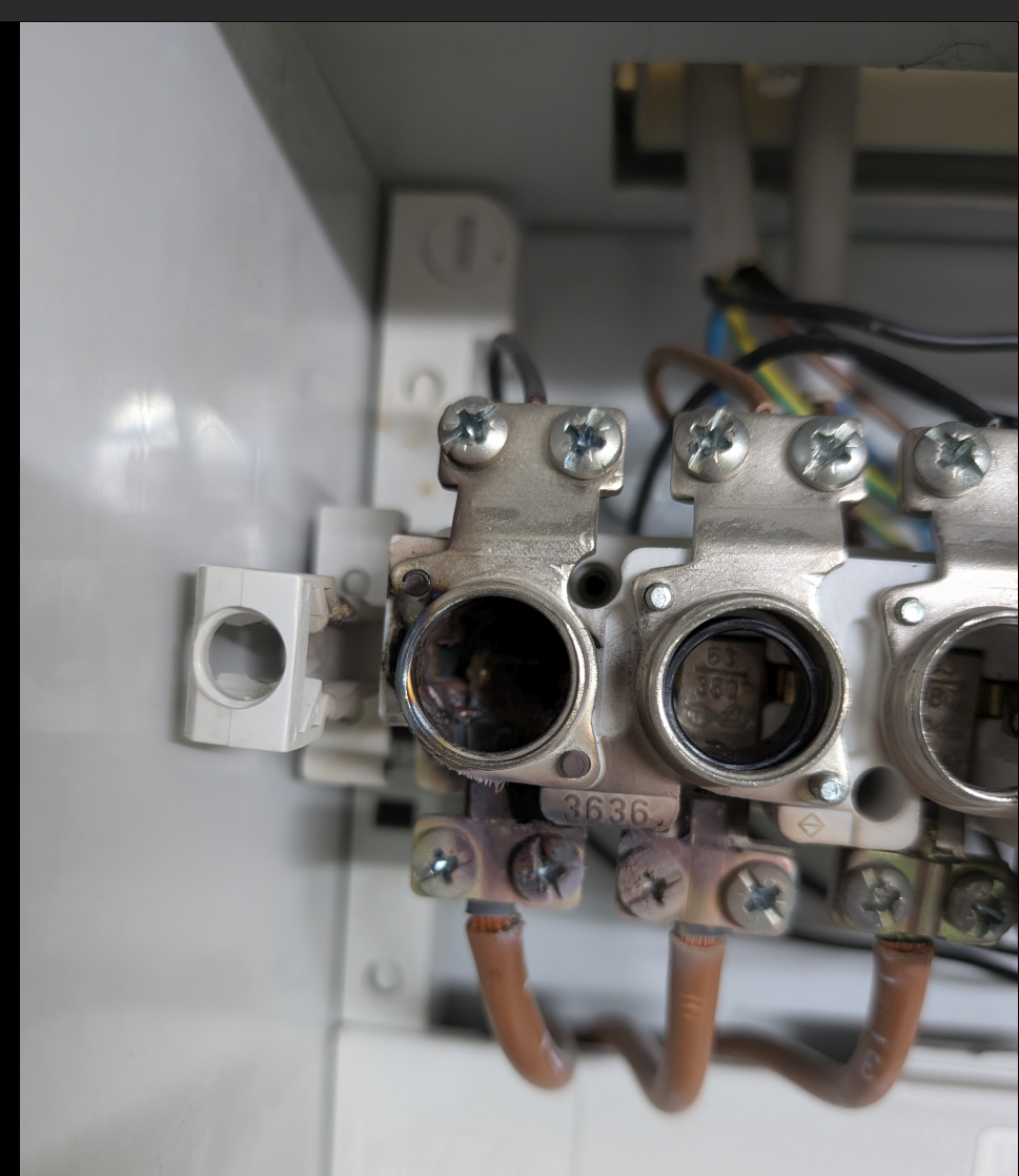

10A, was meinste was da bei nem seriellen Lichtbogen für ne Thermik entsteht. Ich such nachher mal ein Foto raus, was ein 10A Lichtbogen innerhalb eines Neozedelements anrichten kann.
Der Ottto Normal Verbraucher schleppt eben nicht alle 6 Monate seinen Ladeziegel zum Elektriker für nen E-Check, wenn mal innerhalb von 10 Jahren ein E mal die Bude überprüft, ist das schon viel. Klemmen können altern, Produktionsfehler ect, die bei der Messung noch nicht da waren.
Das war ein Serieller Lichtbogen, ausgelöst durch eine Passhülse in einem Nezozedelement. Die Sicherung war nur noch eine Hülse.
Und? Dann liegt der Fehler woanders. Die VT wäre eh zu erneuern wenn man es richtig macht. Jeder Eigentümer ist verantwortlich für die Anlage, wenn er keinen E-Check macht, ganz einfach selbst schuld..
