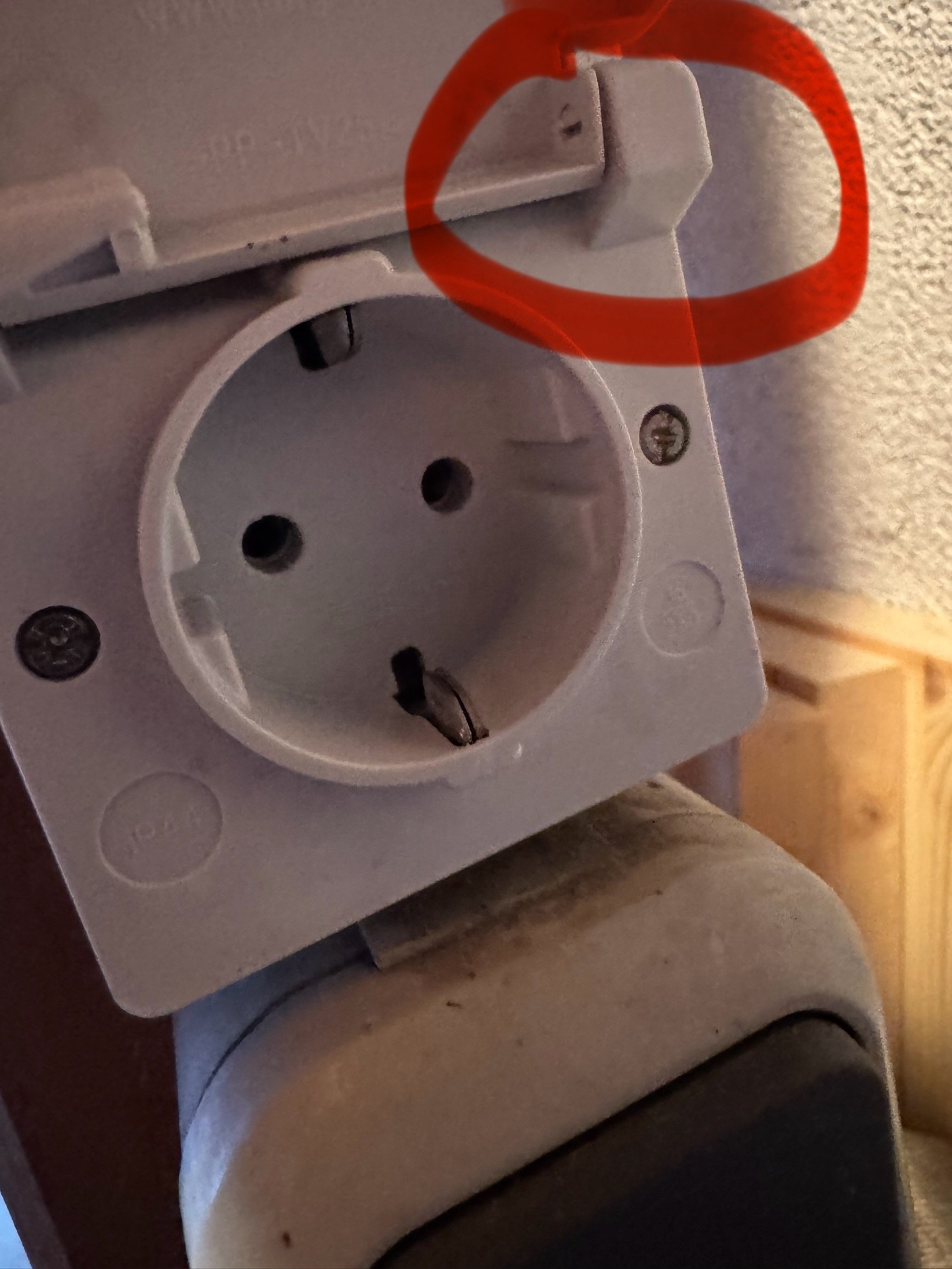

ich habe da mal eine Frage.
Ich habe eine Außensteckdose mit einerm Deckel, der nach oben aufklappt.
Daran möchte ich einen Homematic Messstecker anschließen.
Leider ist der Stecker oben etwas zu groß, so dass er an dem Plastikteil anstößt.
Ich bekomme den Stecker fast ganz rein. Es fehlen aber ca. 2-3 mm um den Stecker vollständig einzustecken.
Da ich plane über den Stecker hohe Dauerlasten zu ziehen wäre mir schon wichtig, dass der Stecker vollständig eingesteckt ist.
Es handelt sich nicht um meine Außensteckdose - daher wird absägen / abdremeln eher nichts.
Auch an dem Homematic Adapter möchte ich nicht rumpfuschen.
Hat jemand eine Idee, wie man das Problem lösen kann ohne ein Verlängerungskabel dazwischen klemmen zu müssen? (ich möchte den Leitungsweg nicht verlängern - zudem hängt dahinter D-Lan, welches allergisch auf zu viele Steckverbindungen reagiert)
Danke
Steckdose gegen eine geeignete tauschen!

Ab in den baumarkt eine passende suchen und austauschen. Wenn du Glück kannst du sogar die Bohrlöcher weiter nutzen

Elektronik fasse ich nicht an.
Und zum Tauschen einer Steckdose einen Elektriker kommen zu lassen der 8 Wochen Wartezeit hat sehe ich auch nicht ein.
Dachte es gibt vielleicht "Verlängerungen"?
Quasi ein Verlängerungskabel - aber ohne das Kabel, sondern direkt hart männlich, weiblich.
Den PSMCO? Der sollte problemlos passen. Und die anderen sind nicht wasserdicht.
Den regulären Klotz. Ist in einem Carport - dort kommt unter keinen Umständen Wasser hin.
Aber das Teil hätte den Vorteil, dass es mein Problem mit dem Stecker löst.
Dafür 3 Meter unnötige Leitungslänge.
Habe es jetzt mal bestellt. Mal schauen, ob trotzdem alles funktioniert wie es soll.
Danke für den Tipp :)
