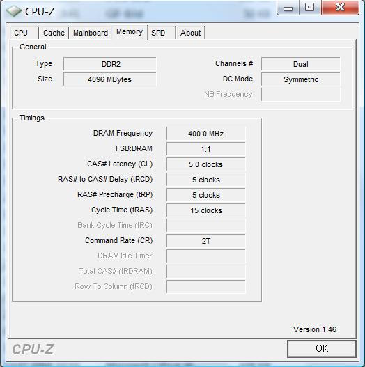

Also ich habe jetzt den RAM mal in 2 Slots unterschiedlicher Farbe gesteckt, jetzt scheint es zu funktionieren bei Timings von 5-5-5-15 bei 1.8 V, aber so muss ich offensichtlich auf Dual Channel verzichten, jedenfalls steht im Handbuch das die Rams in Slots gleicher Farbe eingesteckt werden müssen. Wie kann ich denn kontrollieren ob die vllt doch im Dual Channel laufen ? Im Bios habe ich nichts gefunden.
