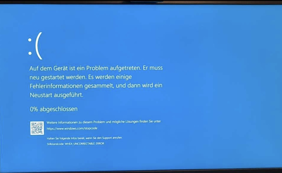

Hallo Leute, ich habe ein relativ großes Problem. Ich (wissensarmer Pc-Inhaber) habe meine einige Jahre alten PC gestern entstaubt, nachdem ich mich lange aus Sorge vor möglicher Beschädigung davor gedrückt hatte. Zurecht, wie sich herausstellte. Zum PC: Ich habe ihn seit ca 4/5 Jahren und er wurde mir von einem Bekannten zusammengebaut. Ich habe in letzter Zeit festegestellt, dass der PC immer lauter wurde, hatte aber zuerst nichts dagegen getan. Auch merkte ich, dass der PC für bestimmte Prozesse wie z.B. hochfahren oder bestimmte Programme öffnen, immer länger brauchte. Also habe ich mich gestern dazu entschieden, ihn ENDLICH etwas zu säubern. Ich habe den PC vom Strom getrennt, das Gehäuse aufgeschraubt und jeden sichtbaren Staub mit einem trockenem Lappen an Lüftern und an anderen Stellen, die keine empfindlichen Komponenten zeigten, mit dem Staubsauger gereinigt. Dabei habe ich einen Lüfter an der Rückseite kurz ausgeschraubt um ihn besser abwischen zu können. Danach PC wieder zugemacht, angeschlossen, und nach dem Starten vom Spiel „Ark-Survival Evolved“ kam ein Bluescreen.
"Auf dem PC ist ein Problem aufgetreten. Er muss neu gestartet werden."
whea\_uncorrectable\error

Stimmt soweit, ist aber dem Fakt geschuldet, dass sich der BSOD immer nur für ca. 0.2 Sekunden gezeigt hat, bevor der PC komplett herunterfuhr. Ich saß also immer geduldig wartend mit dem Handy filmend vor dem Monitor, um in der Aufnahme dann sehen zu können, was mir der Pc da eigentlich sagen will.

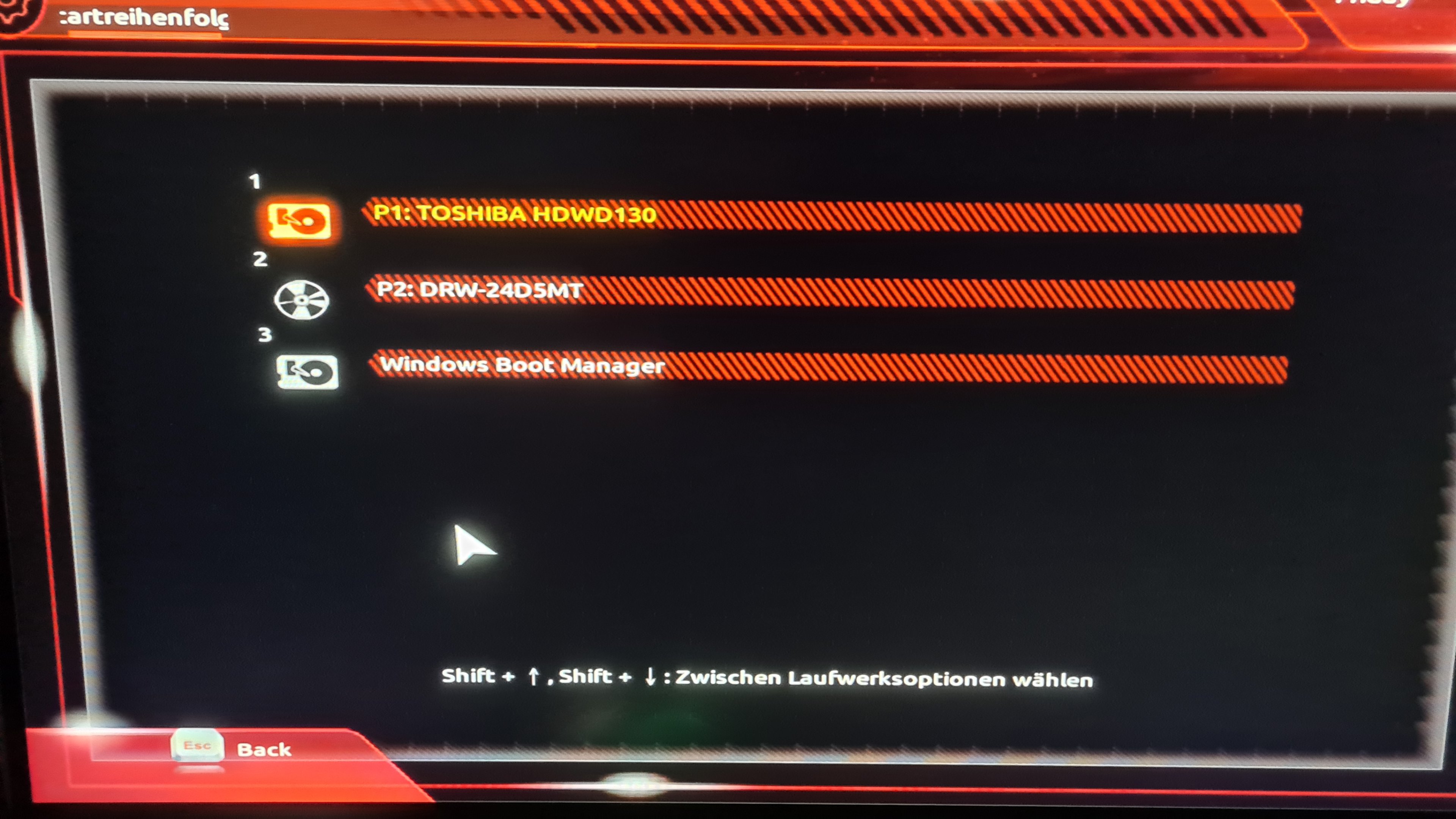

Ist es als Hinweis zu werten, dass die Startreihenfolge im BIOS so aussieht und sich immer wieder in diese Reihenfolge zurücksetzt, sobald der PC neu gestartet wird?

Vielleicht ist auch noch wichtig, dass die im BS angegebene Fehlersuche immer schon bei 0% abbricht und ein Blackscreen kommt.

Woher kommt die "Boot Sequence" vom ersten Screenshot?
Überprüfe mal die Boot Option Priorities (gem. Seite 27) - dort sollten alle vom System ansprechbaren Datenträger/Laufwerke aufgeführt sein.

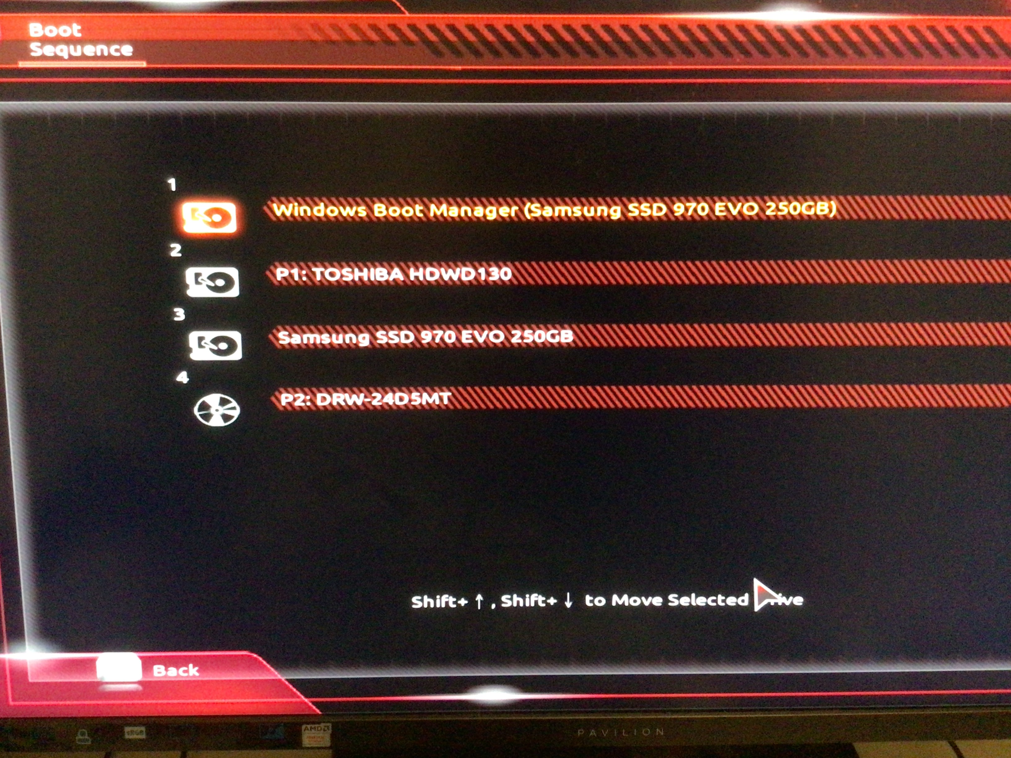

Ja, sorry. Eigenrecherche habe ich nun auch betrieben. Die Startreihenfolge vom ersten Screenshot war die, die vom Pc immer wieder selbst hergestellt wurde. Aber das hat sich ja nun geändert. Über Anpassungen für die UEFI-/ Secureboot-Abhängigkeiten weiß ich leider nichts, kannst du da genaueres zu sagen?
Na ja, der zweite Screenshot offenbart, dass das Windows auf der M.2-SSD nicht im UEFI-Modus installiert wurde und somit eben auch den sog. Legacy-Modus (CSM) zum Booten benötigt - was aber (wie denn ich mittlerweile recherchiert hab' 🤷‍♂️) per Default so möglich und zwar für SecureBoot nicht mehr relevant ist, allerdings dafür wahrscheinlich die Storage Option Boot Control-Konfiguration (gem. Seite 28) in der Default-Einstellung auf UEFI > "Enables UEFI option ROM only" steht.
DAS sollte wohl auf Legacy geändert werden.​

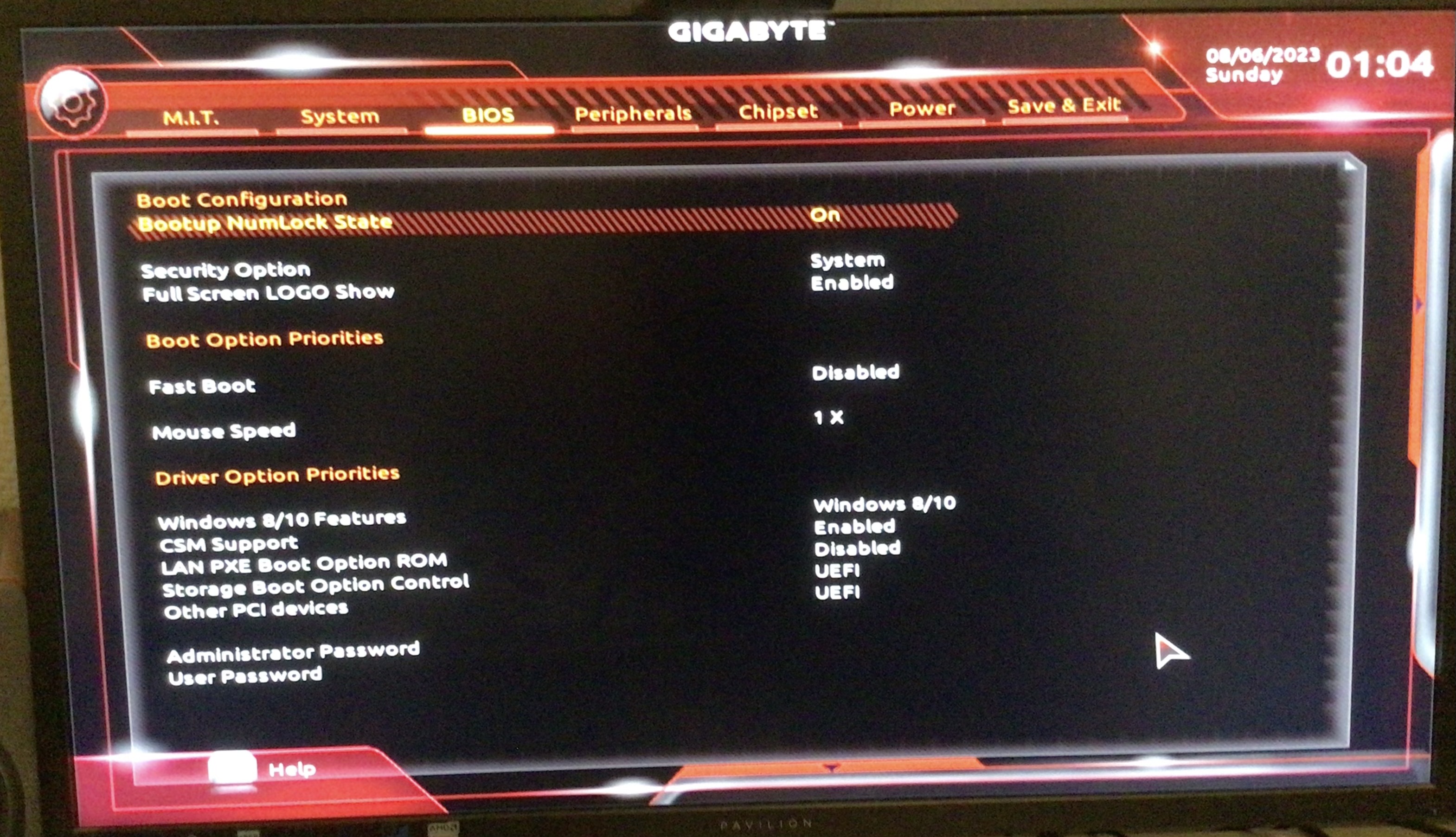

Alles klar. Da die SSD in der Startreihenfolge nun wieder verschwunden ist, entferne ich nochmal die BIOS Batterie und stelle danach unter BIOS die „Storage Boot Option Control“ auf „Legacy“, richtig?

[...] angesprochene Seite sieht bei mir aber so aus:
Tja, wenn das in der Anleitung anders aussieht kann ich da nix für und mglw. mag das auch mit verschiedenen Versionen dieses UEFI-BIOS (welche?) zusammen hängen - da müßte man ansonsten dann halt mal bei Gigabyte nachfragen, warum sich das unterscheidet.​

[...] die „Storage Boot Option Control“ auf „Legacy“, [...]
Ähm, ja... zumind. meinem Verständnis nach, wenn ich das richtig in der Anleitung gelesen hab', sollte da wohl kein UEFI stehen, wenn Du kein mit UEFI-Modus installiertes Windows auf dem zu bootenden Datenträger installiert hast, weil das sonst eben nicht funktioniert.
Ob jetzt wieder ein Reset des BIOS nötig ist, kann ich nicht beurteilen.
Ist der Menüpunkt "Boot Configuration" anwählbar und öffnet ein Untermenü?
Sollten dort nicht die verfügbaren Datenträger (i-wo) gelistet sein?
Evtl. dann auch mal einen Screenshot zeigen.
