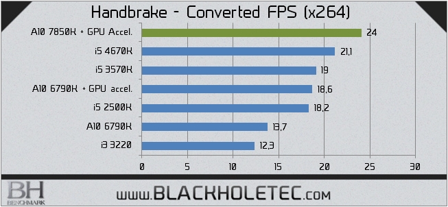

ich bin Gestern auf einen Test bei Blackholetec gestossen, bei der durch Aktivierung einer "GPU accelaration" im Catalyst, Handbrake mit x264 derart beschleunigt wir, dass selbst ein i5 4650K das Nachsehen hat (x264! nicht QS).
zum Vergleich:
i5 2400, 24,1 FPS, 5392kb/s
Big Buck Bunny 1080p MP4
Handbrake nightly Win_GUI
Einstellungen:
Video x264, constant framerate, x264 preset medium, CRF 21, H.264 Profile high 4.0
Audio auto-passthru
kann das vielleicht einer von euch bestaetigen,
:schluck:
Danke..

und da (Handbrake) ist Kaveri sonst auf i3-niveau.. die frage die sich mir jetzt stellt: werden dem x264 durch den Catalyst noch zusaetzliche Ausfuehrungseinheiten zur Verfuegung gestellt? bzw.. ist das jetzt HSA?
x264 ist es schon. Und auch hier ist die APU per CPU langsamer als ein 4670K, per aber GPU schneller.Darum gings mir.

Laut dem Handbreak-Wiki. Wird nur wenig von der Grafikkarte beschleunigt. Entweder haben die den Grafikkarten-Decoder erzwungen oder das Bild über Open-Cl scaliert oder über die Videoverschlimmbesserer im Catalyst das Video in ein leichter komprimierbares überführt.
https://trac.handbrake.fr/wiki/GPUAcceleration
Noch eine Anmerkung zu MediaEspresso. Nach den spärlichen Informationen was das Programm intern macht, kann man wohl die "GPU"-Encodierung wohl nicht direkt vergleichen, weil bei den Intelprozessoren diese über Quicksync mit weitreichenden Funktionen angesprochen und bei den Nvidia und AMD Grafikkarten (APU) nicht die entsprechende Encoderfunktion verwendet werden. Es werden nur einige wenige Funktion werden von den GPU-Shadern und der Decodereinheit übernommen.
Das scheint bei Handbreak ähnlich zu sein. In der Beschreibung gibt es für die Intelprozessoren mehr Funktionen gegenüber den Grafikkarten.
ich habe heute eine Antwort auf meine e-mail bekommen. sie nutzen opencl des x264-encoders (auslagerung des lookahead auf die grafikeinheit), wie auch in deinem link angedeutet, dazu einfach opencl in die extra options des video-reiters schreiben..
es waere cool, wenn du es mal testen koenntest..
leider funktioniert das mit meinem i5 2400 nicht und auf meinem laptop mit HD4000 stuerzt es ab.. schon mehrere treiber versucht, jedesmal anders.. soviel zur opencl-unterstuetzung bei Intel. zur Qualitaet kann ich nichts sagen. ich habe nur einen artikel dazu, welcher hoffen laesst.
http://techreport.com/review/23324/a-look-at-hardware-video-transcoding-on-the-pc/5
Ich hoffe dass ich heute abend dazu komme
Ich habe mal etwas rumprobiert.
Mit opencl=1 in Extra Option steigert sich die Fps von 17 auf 17.845375 fps. Allerdings steht im Log OpenCL: unable to open clbin file for write drin. Weiss jemand näheres?
[23:42:58] + encoder: H.264 (libx264)
[23:42:58] + options: opencl=1
[23:42:58] + level: 4.0
[23:42:58] + quality: 21.00 (RF)
[23:42:58] * audio track 1
[23:42:58] + decoder: Unknown (AC3) (5.1 ch) (track 1, id 0x1)
[23:42:58] + bitrate: 448 kbps, samplerate: 48000 Hz
[23:42:58] + AC3 Passthru
[23:42:58] reader: first SCR 0 id 0x0 DTS 0
[23:42:58] dxva2:DxFindVideoServiceConversion failed
[23:42:58] encx264: min-keyint: 24, keyint: 240
[23:42:58] encx264: encoding at constant RF 21.000000
[23:42:58] encx264: unparsed options: opencl=1:level=4.0:vbv-bufsize=31250:vbv-maxrate=25000
x264 [info]: using SAR=1/1
x264 [info]: using cpu capabilities: MMX2 SSE2Fast SSSE3 SSE4.2 AVX XOP FMA4 FMA3 LZCNT BMI1
x264 [info]: OpenCL acceleration enabled with Advanced Micro Devices, Inc. Spectre (SI)
x264 [info]: Compiling OpenCL kernels...
x264 [info]: OpenCL: unable to open clbin file for write
x264 [info]: profile High, level 4.0
[23:56:21] reader: done. 1 scr changes
[23:56:25] work: average encoding speed for job is 17.845375 fps
[23:56:25] sync: got 14315 frames, 14315 expected
[23:56:25] render: 14315 frames output, 0 dropped and 0 duped for CFR/PFR
[23:56:25] render: lost time: 0 (0 frames)
[23:56:25] render: gained time: 0 (0 frames) (0 not accounted for)
[23:56:25] mpeg4-decoder done: 14315 frames, 0 decoder errors, 0 drops
Dann habe ich nach diesen Eintrag https://www.computerbase.de/forum/threads/handbrake-schlechte-gpu-beschleunigung.1310550/. Die Beta option libhb eingeschalten. Die steigerte die fps von 17 auf 19.897980.
[22:34:01] + encoder: H.264 (libx264)
[22:34:01] + quality: 21.00 (RF)
[22:34:01] * audio track 1
[22:34:01] + decoder: Unknown (AC3) (5.1 ch) (track 1, id 0x1)
[22:34:01] + bitrate: 448 kbps, samplerate: 48000 Hz
[22:34:01] + AC3 Passthru
[22:34:01] reader: first SCR 0 id 0x0 DTS 0
[22:34:01] dxva2:DxFindVideoServiceConversion failed
[22:34:01] encx264: min-keyint: 24, keyint: 240
[22:34:01] encx264: encoding at constant RF 21.000000
[22:45:58] reader: done. 1 scr changes
[22:46:02] work: average encoding speed for job is 19.897980 fps
[22:46:02] sync: got 14315 frames, 14315 expected
[22:46:02] render: 14315 frames output, 0 dropped and 0 duped for CFR/PFR
[22:46:02] render: lost time: 0 (0 frames)
[22:46:02] render: gained time: 0 (0 frames) (0 not accounted for)
[22:46:02] mpeg4-decoder done: 14315 frames, 0 decoder errors, 0 drops
Dann habe ich im Advance Tab noch opencl=1 eingetragen. Daraufhin steigerte die Framerate auf 20.315748 fps
[22:48:04] + encoder: H.264 (libx264)
[22:48:04] + options: opencl=1
[22:48:04] + quality: 21.00 (RF)
[22:48:04] * audio track 1
[22:48:04] + decoder: Unknown (AC3) (5.1 ch) (track 1, id 0x1)
[22:48:04] + bitrate: 448 kbps, samplerate: 48000 Hz
[22:48:04] + AC3 Passthru
[22:48:04] reader: first SCR 0 id 0x0 DTS 0
[22:48:04] dxva2:DxFindVideoServiceConversion failed
[22:48:04] encx264: min-keyint: 24, keyint: 240
[22:48:04] encx264: encoding at constant RF 21.000000
[22:48:04] encx264: unparsed options: opencl=1
[22:59:49] reader: done. 1 scr changes
[22:59:53] work: average encoding speed for job is 20.315748 fps
[22:59:53] sync: got 14315 frames, 14315 expected
[22:59:53] render: 14315 frames output, 0 dropped and 0 duped for CFR/PFR
[22:59:53] render: lost time: 0 (0 frames)
[22:59:53] render: gained time: 0 (0 frames) (0 not accounted for)
[22:59:53] mpeg4-decoder done: 14315 frames, 0 decoder errors, 0 drops
unable to open clbin file for write.. es wird versucht den zuvor kompilierten kernel in eine Datei zu schreiben.
ohne weitere Angabe wird das dann im Verzeichnis der handbrakeCLI probiert. das funktioniert aufgrund UAC nicht, ausser du startest Handbrake mit admin-rechten, dann landet sie auf dem Desktop. du kannst aber auch den Pfad selber bestimmen. opencl-clbin="pfad-sonstwohin".
danke fuer deine tests
Danke für die Erklärung.
Ein paar Sachen sind mir aufgefallen.
Die Framerate schwankt sehr stark bei dem Film. Bei bei z.b 2-6 %, um 60% und zw. 85 und 95% Fortschritt sind Stellen bei dem weit weniger Bilder berechnet werden und um 10%, 50% und ab 96% weit höher als der durchschnitt. Ich meine mit opencl=1 werden die extreme größer. Zwischen 85 und 95% Fortschritt müsste die Szene sein wo das Flughörnchen als Drache mißbraucht wird. Aufgrund des vielen Fells würde es mich nicht wundern wieso diese Szene so anspruchsvoll ist. Während am Ende dann die Framefrate enorm ansteigt (Abspann?). Zumindest werde ich mal die entsprechenden Szenen als rausschneiden und einzeln untersuchen.
Komischerweise funktioniert die Hardware Dekodierung bei diesem Video nicht. Andere Filme funktionieren.
Laut der Beschreibung soll man bei opencl=1 den rc-lookahead runtersetzen. Laut brother John mit --rc-lookahead=20 aber das hat gestern abend noch nicht funktioniert.
Allerdings komme ich erst amm Wochenende dazu das Auszuprobieren.
dann passt der film nicht in DXVA-profil.. ist ja MPEG4-ASP. mit VC1 und AVC sollte dass dann funktionieren, jedoch sind dann die ergebnisse nicht vergleichbar, deshalb lieber einen software-decoder.
was mich allerdings wundert, dass bei dir nichts von "zero copy".. bei meinen laptop mit HD4000 schreibt er was davon. und aus diesem verzicht aufs hin-und-herkopieren, habe ich mir eigentlich, HSA laesst gruessen, viel versprochen..
x264 [info]: OpenCL acceleration enabled with Intel(R) Corporation Intel(R) HD Graphics 4000
[13:46:46] Using Zero Copy
x264 [error]: OpenCL: Unknown error
x264 [error]: OpenCL: fatal error, aborting encode
naja, wie gesagt: mit opencl stuerzts bei mir immer ab..
ja, das tut er auch mit "medium" ist lookahead=40
Ich habe nun einige Filme wegen dem Platzverbrauch transcodiert. Ich verwende für HD Filme Video x264, variable framerate, x264 preset medium, CRF 22, H.264 Profile high level auf Auto, Audio auto-passthru und opencl=1, DXVA Accalation enable.
Mit opencl wird ungefähr 3 bis 5 fps scheller encodiert. Die Größe der Dateien sind nur geringfügig größer und sehen für mich gleich aus. Ich hatte mal H.264 Profile normal ausprobiert. Hier war die Dateien merklich größer und opncl war nur bei normal und slow schneller (nicht viel ca 1 fps).
Ich hatte auch mal die encoder Presets durchprobiert. Ultrafast und Superfast macht bezüglich opencl keinen Unterschied. Lookahead ist auch ausgeschaltet. Veryfast und faster waren immer langsamer und die datein geringfügig größer. Bei fast, normal und slow waren die Geschwindingkeiten mit opencl besser. Viel unterschied war nicht zwischen den Einstellungen. Alles darunter brachte opencl noch was, aber die Geschwindigkeit war mir zulangsam. Deswegen auch ingesammt dann normal.
Bei einem 1080p Film schaffe ich mit der HW Decodierung 15 fps. Allerdings laufen noch andere Dienste wie das Recording Service oder normale Benutzung oder Filme zurecht schneiden. Auch habe ich meinen Rechner auf Stromsparen getrimmt und deswegen läuft der Prozessor meist mit 2,4 oder 2,8 GHz. Das stammt noch aus der Zeit als ich nur damit aufgenommen habe. Ich will das auch nicht umstellen. ungedrosst schafft der Rechner auch um 20 fps herum. Es kommt auch auf den Film drauf an.
Die Filter verwende ich gar nicht, weil über DXVA können diese im CCC eingeschalten werden. Dann werden diese über die Grafikkarte berechnet. Bei deinterlancing sieht man aber auch wie erst nach einen Augenblick diese eingeschalten wird.
Ich hatte auch mal As Converter ausprobiert. Dieser kann die VCE-Einheiten ansprechen. Die Umwandlung braucht nur noch ein viertel bis fünftel der Zeit. Das gilt nur für meinen Rechner. Wie gesagt der Prozessor ist bei mir heruntergetaktet. Die CPU Anzeige zeigt eine Auslastung von meist um die 40 % an (GPU schwankt zwischen keiner, mittlere und volle die ganze Zeit hin und her). Die Bildqualität ist shr ähnlich. (allerdings sind die Einstellungen auch nicht komplett gleich).
In den Einstellungen dafür kann man auch die Bildqualität hoch stellen (z.B. Quality oder Profile Werte vorgeben). Anscheint funktioniert das auch. Die Encodiergeschwindigkeit wurde langsamer, die Videogröße größer und die Bildqualität besser. Allerdings finde ich die Bedienung des Programm bescheiden. Die schwarzen Ränder herausscheiden funktioniert nur über die Software aber nicht über DXVA oder es wird nur eine Audiospur umgewandelt (der Rest verschwindet, Untertitel gibt es gar nicht). Ich hatte auch mal versucht den Videostream zu extrahieren und mit den orginalen Audiostream neu zu muxen. Allerdings trat bei meinen 3 Versuchen immer ein Fehler am Ende des Muxen auf.
