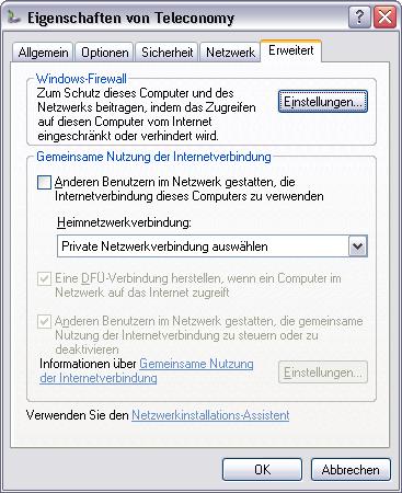

Nicht mit einem Patchkabel sondern mit einem Crossoverkabel.
ICS wird aktiviert unter Netzwerkverbindungen/Eigenschaften von <DSL-Verbindung>/Erweitert.
